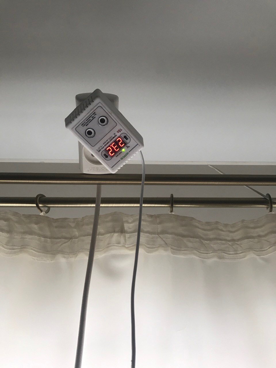

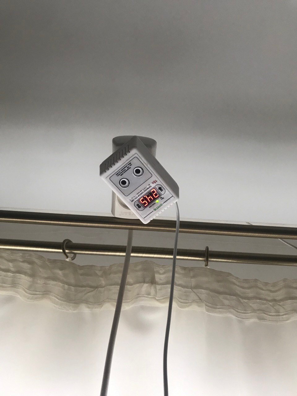

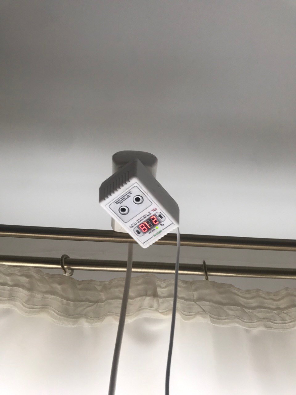

Померил:), так как термостат даёт команду на включение с определённой цикличностью, две цифры:
МаксимальнаяE11B2886-4F1B-4208-B322-72ADFD8E575F.thumb.jpeg.cf45aaed4db278d275d1e4c08d239793.jpeg

Даже стало интересно. И, как говорится, лучше один раз увидеть, чем сто раз услышать. Датчик температуры не снимал, отключил конвектор. Давайте посмотрим через час. Вводные данные))). Спальня. Высота 2.8, ламинат, температура поверхности пола 25.5-26° (постоянная, контролируется по обратке), утепление 300мм минвата, натяжной потолок… Фух, что ещё? Датчик сравнительно не далёкого от окна. А, температура в комнате 23°. На улице -3
Подождем….
