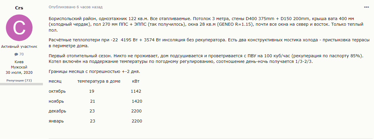

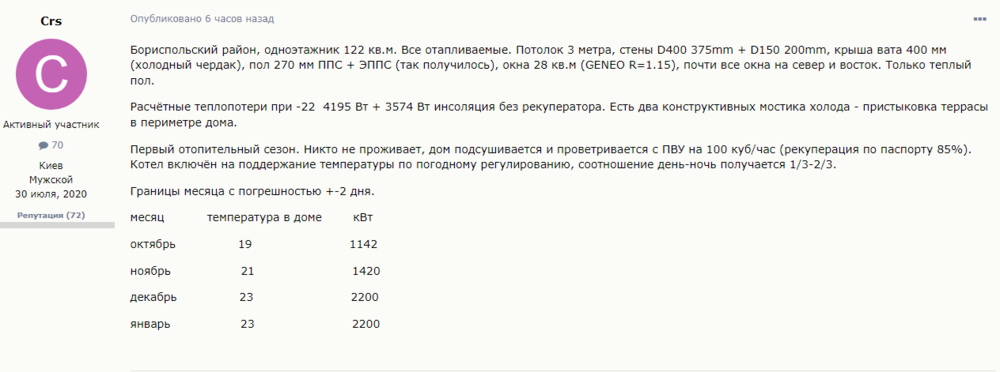

2 часа назад, Crs сказал:
Бориспольский район, одноэтажник 122 кв.м. Все отапливаемые. Потолок 3 метра, стены D400 375mm + D150 200mm, крыша вата 400 мм (холодный чердак), пол 270 мм ППС + ЭППС (так получилось), окна 28 кв.м (GENEO R=1.15), почти все окна на север и восток. Только теплый пол.
Расчётные теплопотери при -22  4195 Вт + 3574 Вт инсоляция без рекуператора. Есть два конструктивных мостика холода - пристыковка террасы в периметре дома.
Первый отопительный сезон. Никто не проживает, дом подсушивается и проветривается с ПВУ на 100 куб/час (рекуперация по паспорту 85%). Котел включён на поддержание температуры по погодному регулированию, соотношение день-ночь получается 1/3-2/3.
Границы месяца с погрешностью +-2 дня.
месяц           температура в доме        кВт
октябрь                19                         1142
ноябрь                  21                         1420
декабрь                23                         2200
январь                  23                         2200
Какая температура в доме поддерживается?
  • Конфуз 1
1 час назад, Dendnepr сказал:
В табличке средняя колонка🙂 После плиточных работ повышал постепенно.
Только что, Dendnepr сказал:
Ой. Спросонья табличка разъехалась. 😇
А где табличка? Ткните, пож.

18 часов назад, volomoto сказал:
Довові великі тепловтрати як на такого розміру будинок і такий рівень утеплення.
указано, что окна 28 м2 :) для 122 кв.м. дома - это многовато (в школах или гос. учереждениях например советские нормы устанавливали уровень естественной освещенности 1/4 и дети при таких нормах учились по 6 часов, а в жилых помещениях 1/8-1/6). К тому же ориентация окон север и восток, а не как у большинства на юг (т.е. в отопительный сезон есть теплопотери, но из-за короткого солнечного дня нет теплопоступлений от солнца). У моих родетелей тоже площадь остекления с таким же соотношением и тоже ориентация восновном восток и запад (зимой ставни из ЭППС ставлю на западную сторону ну и летом из-за избытка солнца тоже на одном окне не снимаю... по большому счету надо бы замуровать, но лень, отделку портить :)) избыточное остекление - это зло (думал лиственными деревьями западную сторону затенить, но весной и осенью - это не помогает).
