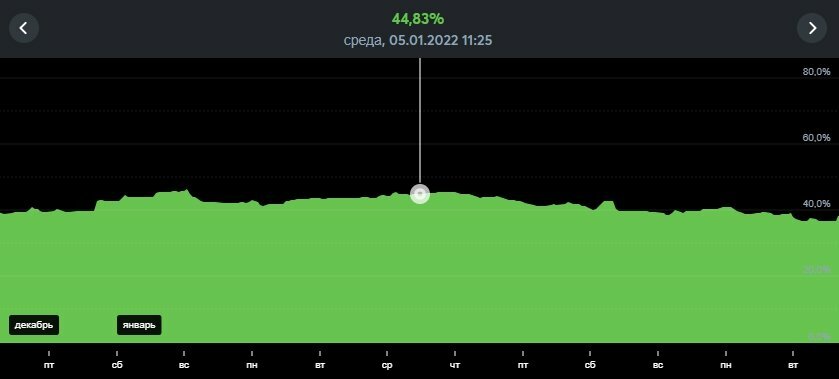

Для интереса настроил онлайн учет энергии на нагрев воздуха от уличной температуры до температуры выхода подогретого воздуха после рекуператора, в зависимости от текущего расхода воздуха. За 12.2021 это было бы около 640кВт*ч. При этом рекуператор вместе с антиобмерзайным предподогревом потребил всего лишь около 45кВт*ч электроэнергии.
12 часов назад, GarryBar сказал:
Комфортной влажности не будет при вентиляции нон-стоп.
Нон-стоп нет необходимости вентилировать. Пока никого дома нет, вентиляцию можно отключать либо снижать до минимума.
Перестал в последнее время парится влажностью, так как она в прошлом месяце держалась в диапазоне 45-38% без постоянного дополнительного увлажнения, что пока вполне комфортно. Мотивации заниматься дополнительным увлажнением пока не чувствую.
1000ppm при 55% влажности или 500ррм при влажности 30%. Я бы выбрал первое.
Имею практический опыт обоих вариантов ЕВ и ПВУ (HRV) в одном и том-же доме. Влажность с HRV еще не опускалась до 30%, при этом уровень комфорта несравнимо выше чем при ЕВ и влажности 55%. Поэтому вернусь к варианту с ЕВ только вынужденно, если HRV выйдет из строя.
расходов много - комфорта мало.
Мой опыт свидетельствует об обратном. Расходов мало (45кВт*ч за 12.2021), комфорта несравнимо больше чем с ЕВ.

12 минут назад, GarryBar сказал:
