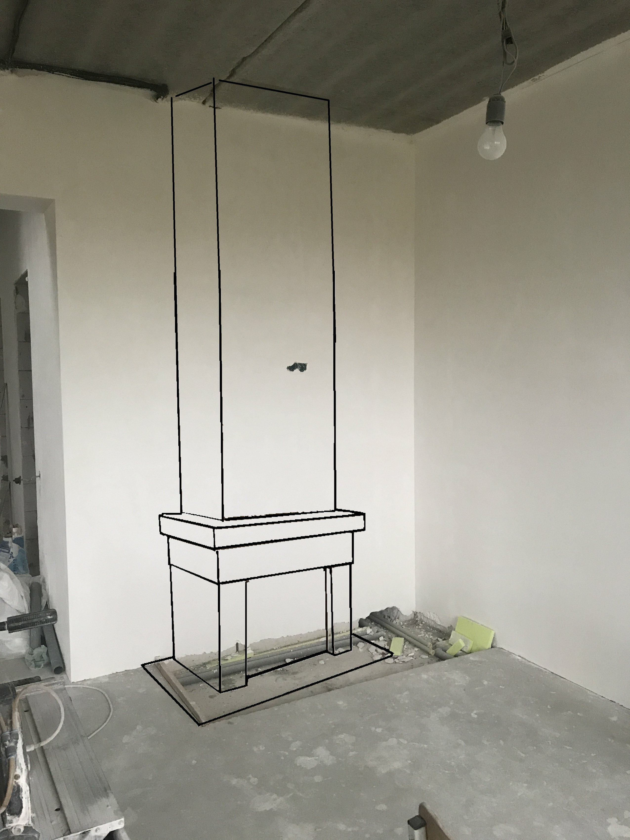

Схематически, что-то-типа изображенного на рисунке.
Вопросы:
1) какую конструкцию лучше выбрать: а) из готовых бетонных блоков б) литой бетонный в) из кирпича ?
2) Если варианты а или б, то где такое можно заказать?
3) Можно ли отлить целиком конфигурацию камина с зубом из бетона?
3) Какие минусы у кирпичного и бетонного?  Бетонный в любом случае придётся выкладывать шамотным кирпичом?
А еще лучше, купите топку. Пусть недорогую из чугуна и портал отделайте под бетон.
Будет безопаснее и вероятно дешевле.

Со стеклом есть опасение, что сделанное на заказ, нефирменное может лопнуть. Вопрос насколько эти опасения реалистичны?
Дверца будет препятствовать распространению запаха золы (за счёт своей относительной герметичности), плюс препятствовать выхолаживанию помещения (второй барьер после шибера). Или я ошибаюсь?

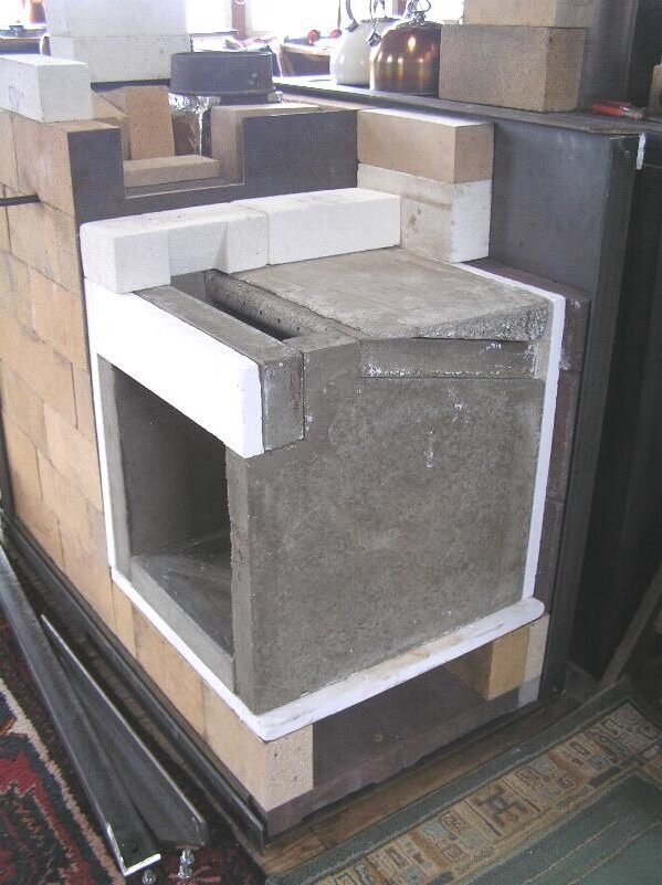

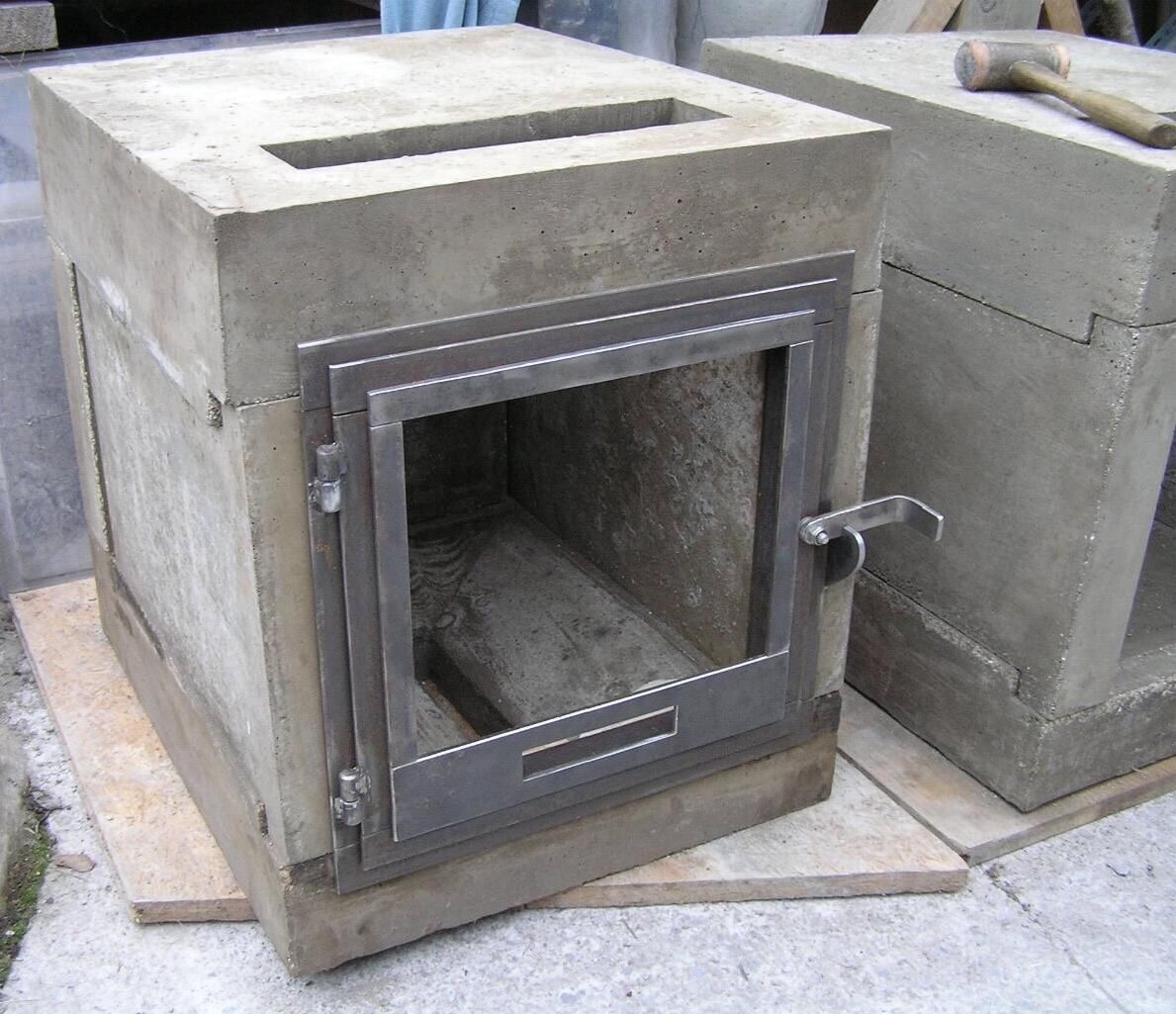

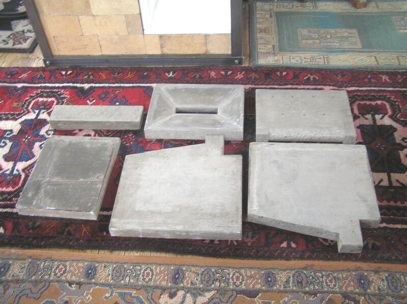

На счёт литья и готовых конструкций, я наверное погорячился. Вот такое как на фото из термостойкого бетона, во первых сложно заказать, а во вторых, по вашему совету всё равно придётся обкладывать шамотом. Так что, остановлюсь на кирпиче.
Подача воздуха могла бы быть снизу за счёт L-образной трубы выходящей через стену наружу дома. Иначе стеклопакеты на окнах и дверца камина не дадут воздуху поступать в достаточных объёмах для нормального горения.

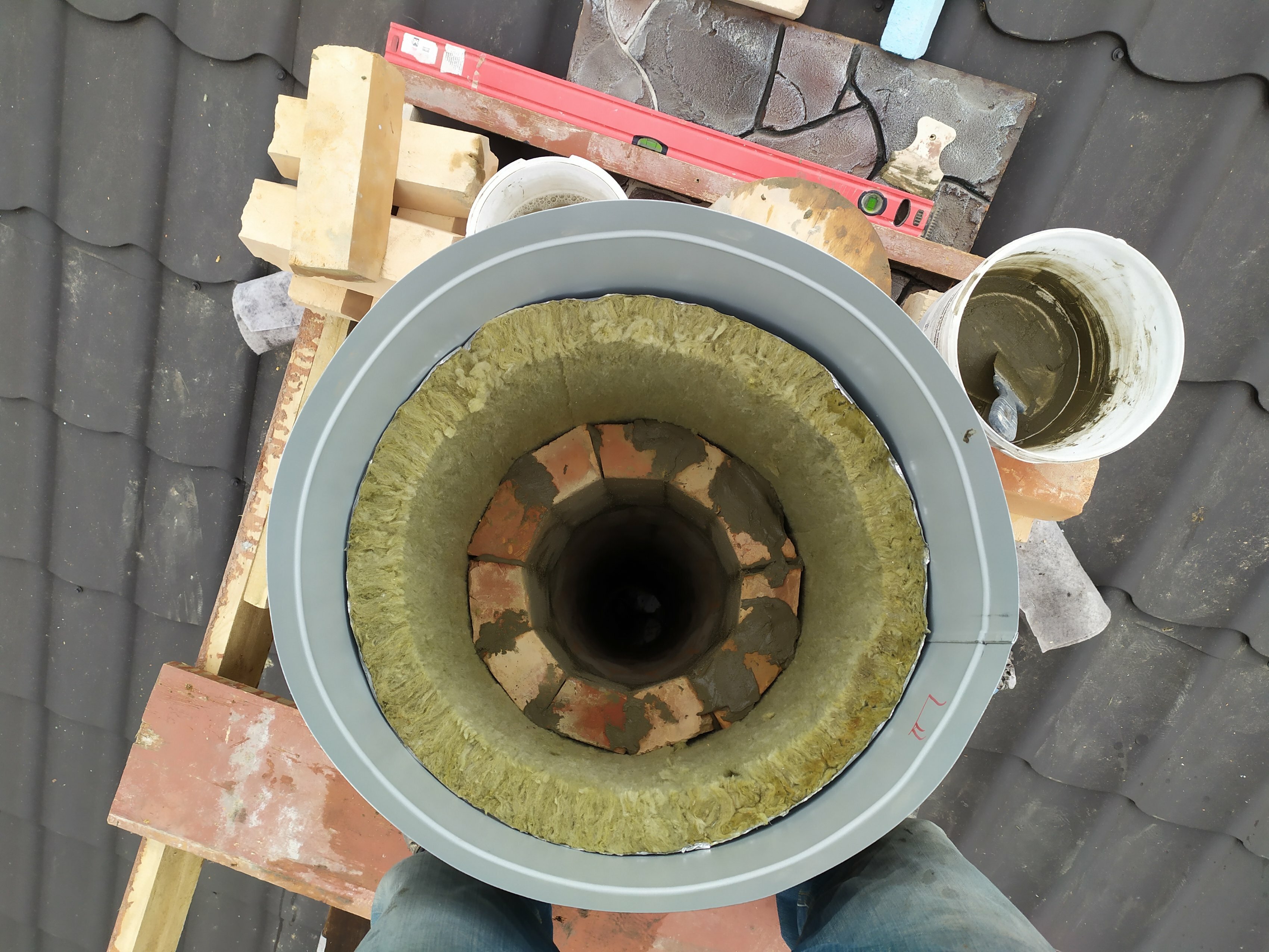

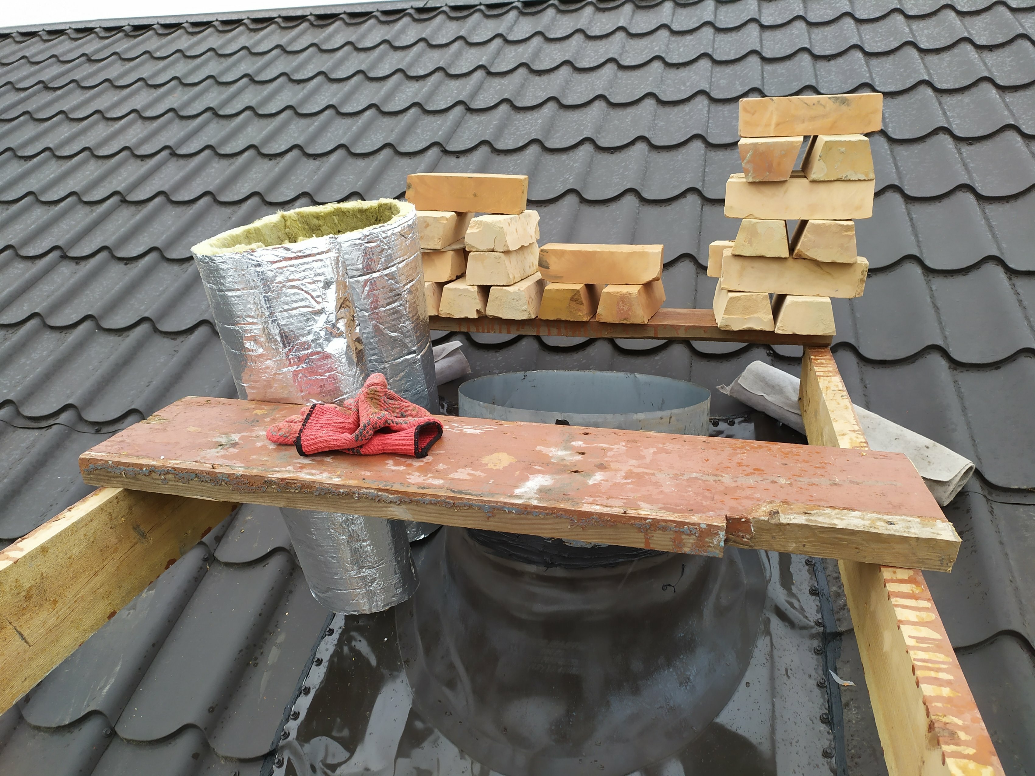

Нещодавно бавився з димоходом  , "а-ля Шидель" , тільки зі звичайної цегли.
ПС... А де ви побачили конденсат , в топці , чи в кондесатозбірнику димохода?

димохід на фото схожий на шидель ну дуже умовно. сумнівна конструкція як на мене. цегла не вогнестійка, добре поглинає вологу. вата без конвекційного охолодження, зовнішній корпус не несучий. ну дай Боже щоб проблем не було у власника.

Набагато краще ніж звичайний квадратний цегляний димар, але чи дешевше шиделя вийде з роботою? До речі - якщо 4 шампури або курча тапака туди влазить, то хочу зробити собі міні-тандир такої конструкції :)
23 часа назад, andrey_ka сказал:
То цей димарь-пирiг, мабуть буде дорожче за комплект керамiчного димохода. Однi тiльки кирпичи-"слитки" чого стоять з порiзкою пiд угол.

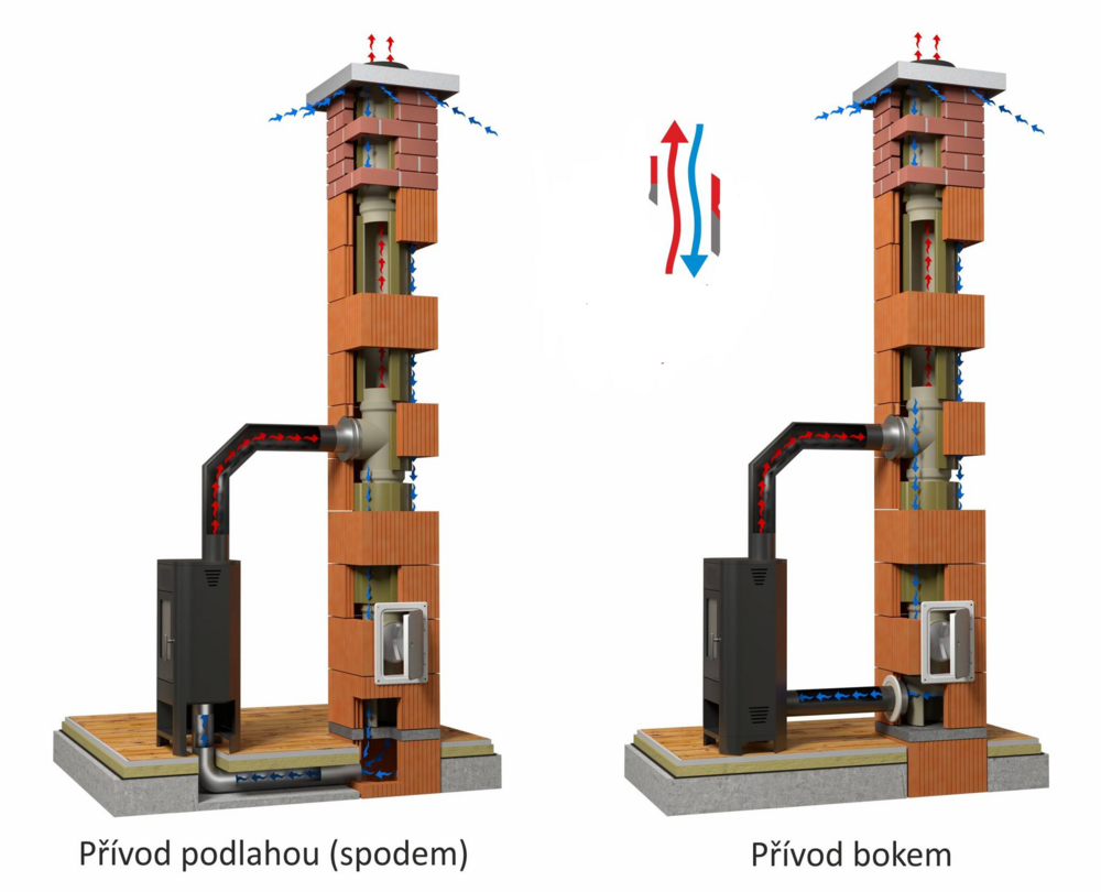

У вас только подготовительные работы (раздолбать,пробить,заделать -выйдет пол цены), а еще сам дымоход нужно слепить да еще с хорошего материала и надежно.

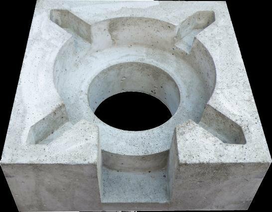

Какие есть варианты, что бы не долбить под подачу воздуха через стену или пол, а один вырез потолка и проход кровли.
Примеры ниже-фото
- на первом фото - два примера одноходового дымохода где подвод воздуха к потребителю в двух вариантах.
- второй вариант -это в разрезе показан вент-канал соединен с дымоходом.
- и третье -это сквозная опорная-соединяющая "пята"на которую можно наращивать-нагружать окончание дымохода,если планируется собирать дым. от плиты перекрытия (здесь несколько вариантов)
Вес такого дым. в три раза меньше от дым. с обычного кирпича.
Може людина сама собі робила, в кругу 11 цеглин, кожна 25см у висоту, на 6м виходить 264шт нехай по 5грн з доставкою всього 1500грн + 1500грн за трубу, мін.вату та клей, на матеріали пішло максимум 5000грн проти 40000грн за шидель чи інший, економія наче суттєва, аби мати б зайві руки не з жопи :)
Змінено користувачем normal
13 годин тому, volkoff сказав:
Шидель 250мм. 1м/п = 7080гр.
Цей димохід 250мм. 1м/п = 1964гр.
Цегла 44шт. х 6гр. = 264гр.
Вата 50мм. х 1,6м² = 650гр.
Зовнішня труба Ø500мм. = 500гр.
Клей 5кг. =  50гр.
Нарізати цеглу 1год. = хай буде 500гр. (Спеціально проконтролював , на нарізання 11 – ти цеглин витрачав  по 15хв.)

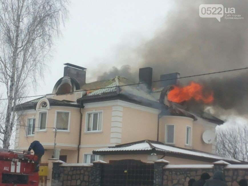

Тут можна багато розмiрковувати i приводити приклади, а краще "перебздеть".  Покажу ще таку страшилку,(тут я найшов) де не бiдний застройщик наверно подумав, навiщо переплачувати за кер-димарь коли можна поставити з нерж. чи з чого попало.(фото)

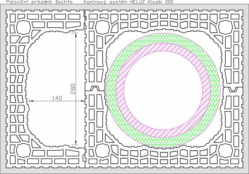

А у хелуз по торiшнiй цiнi був iз прорахунку 115евр.-1м.п. (десь на 35-40% дешевше)

Де ви бачили в заводському товщину кераміки 65мм та мін.вати 50мм? В мене по сусідським хатам бачу звичані квадратні цегляні димоходи, трохи ушатанні на вигляд але вже стоять по 70 років, а цей може ще й 200-річного шиделя пережене
