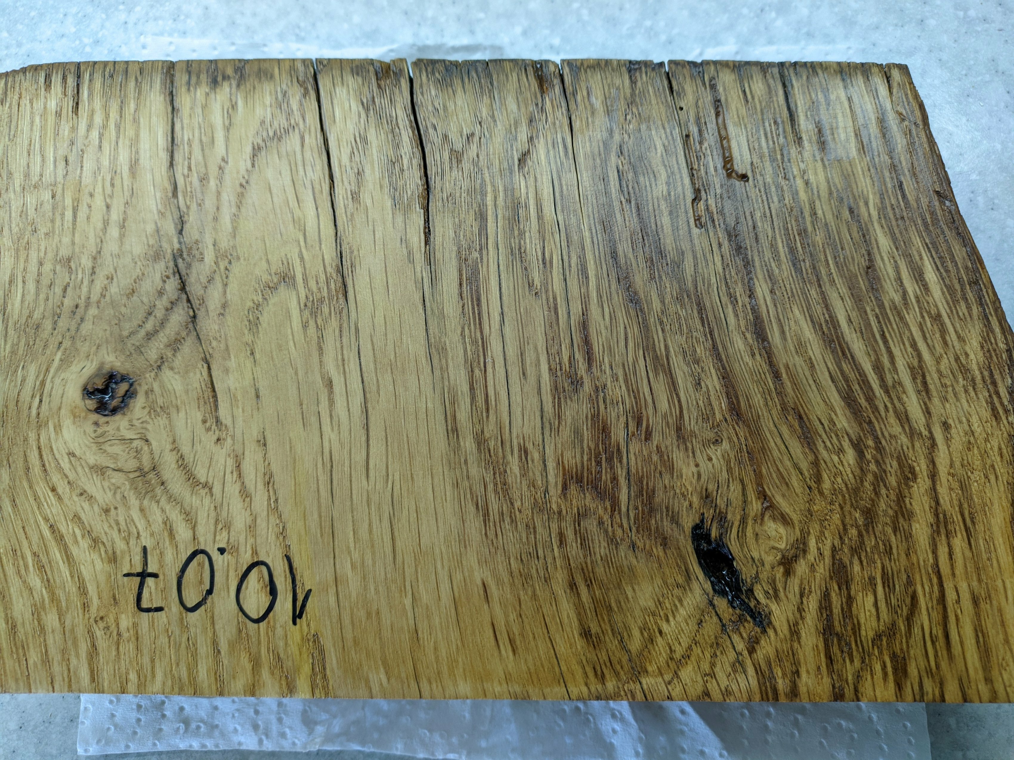

5 часов назад, ЯД сказал:
А вы пробовали вытереть слегка влажной тряпкой, если вдруг это просто пыль?

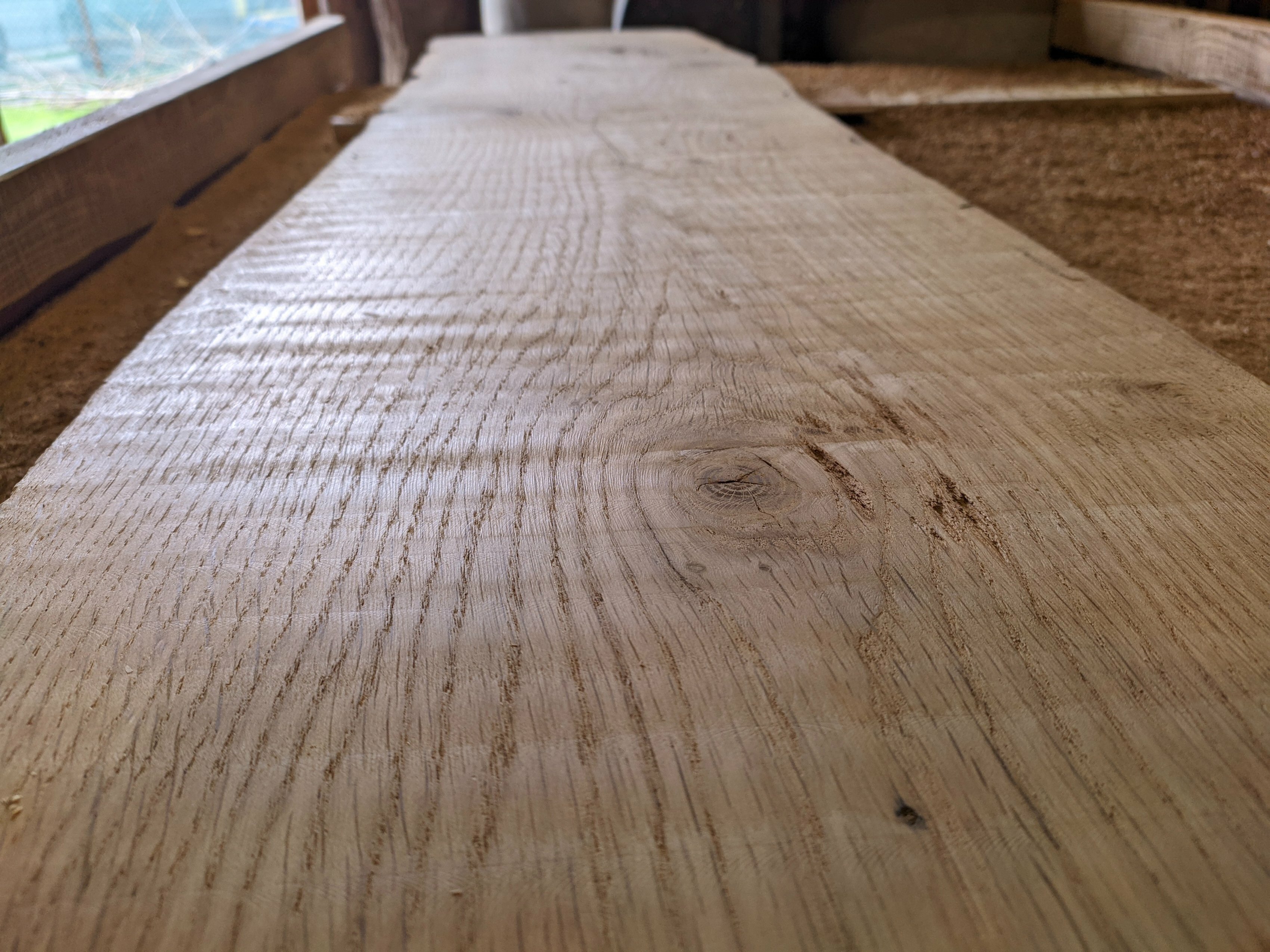

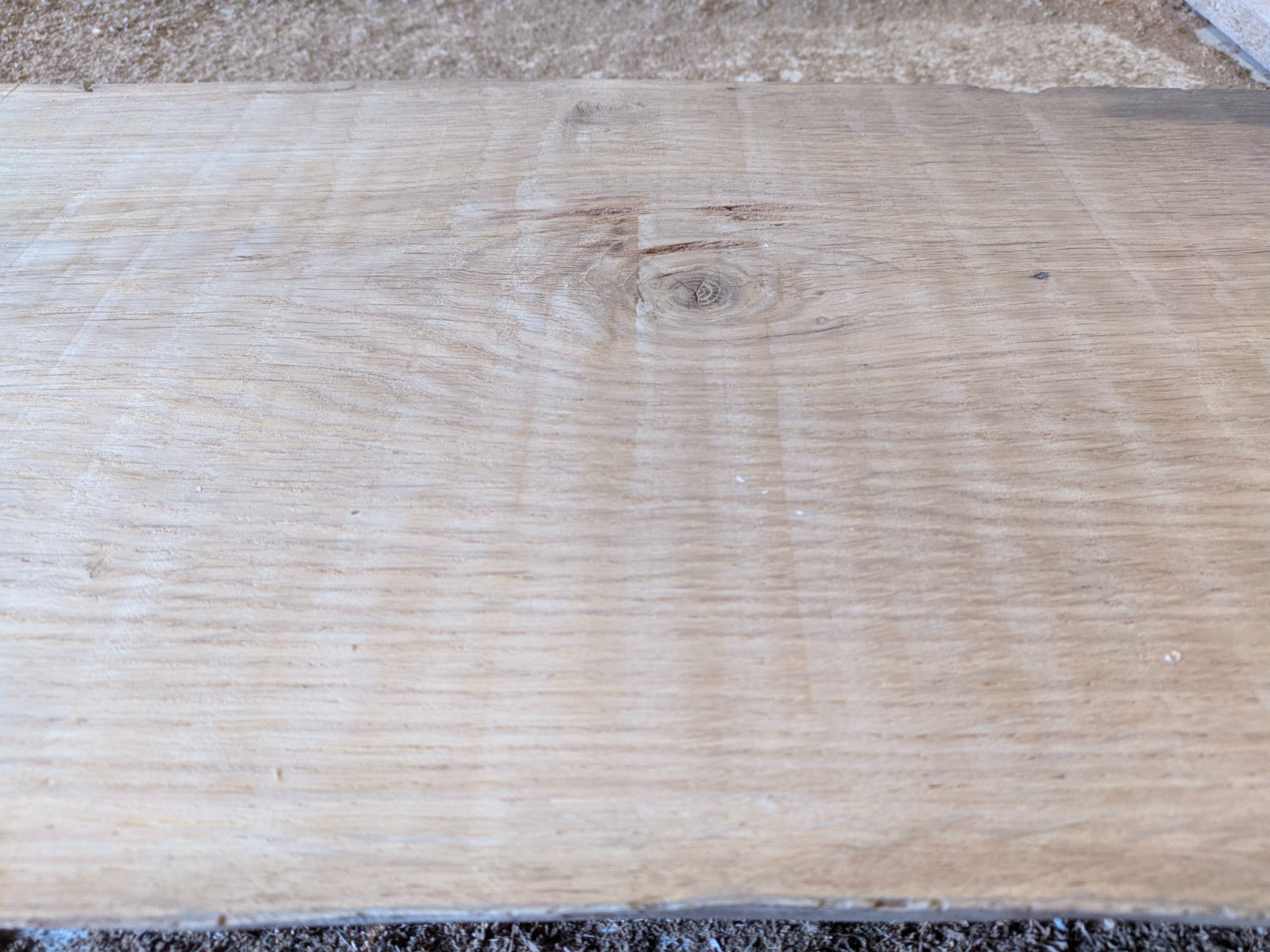

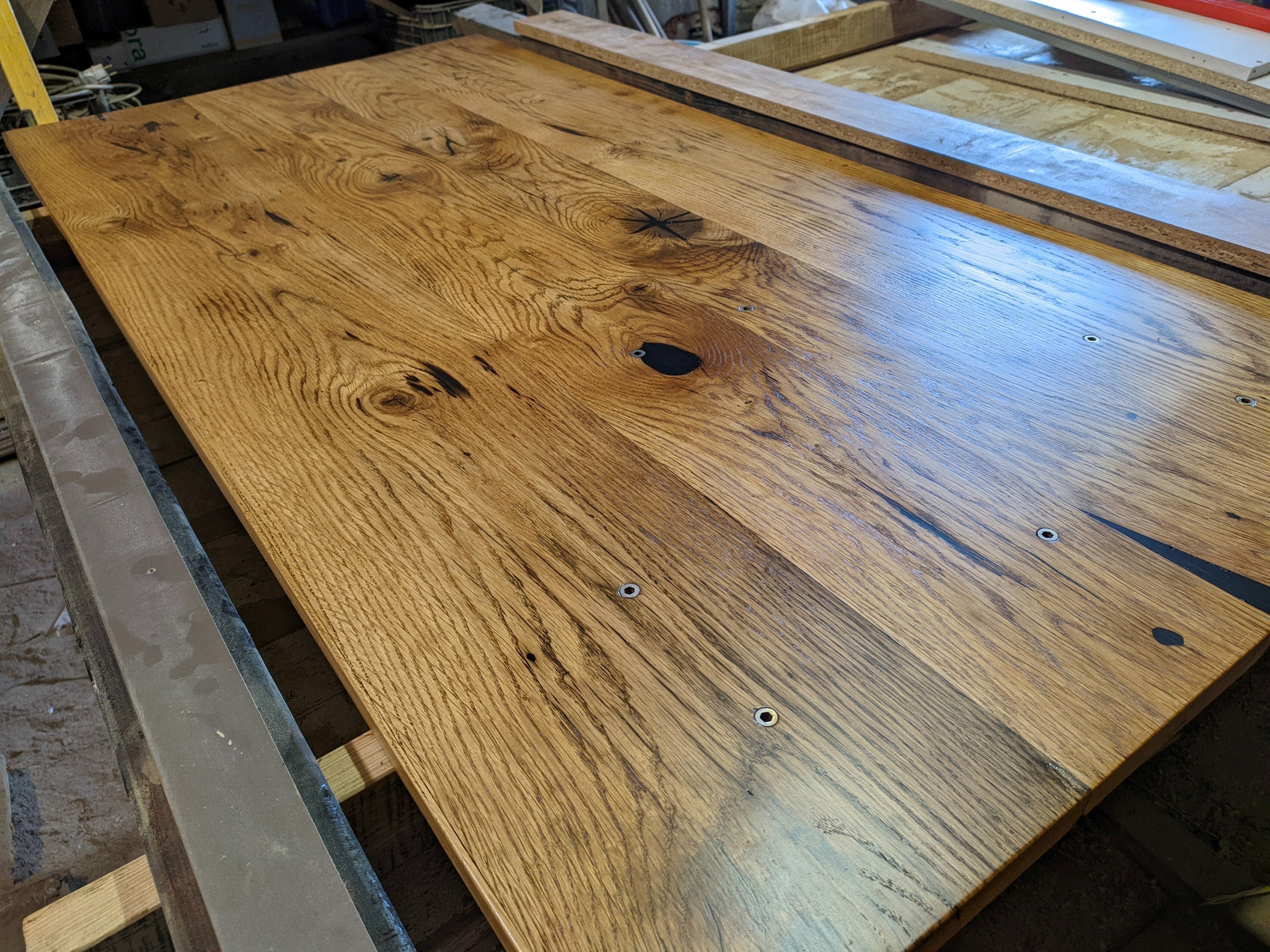

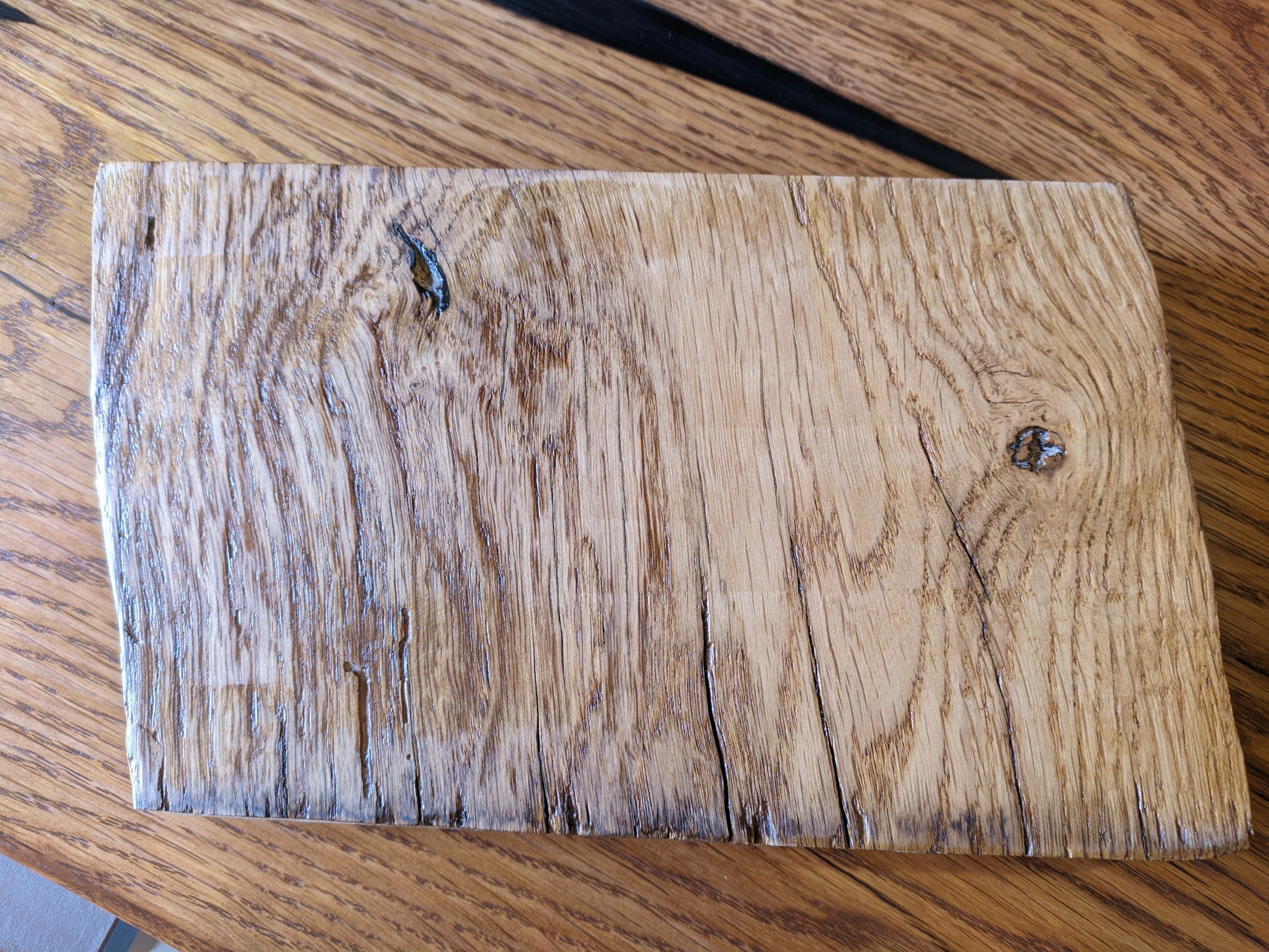

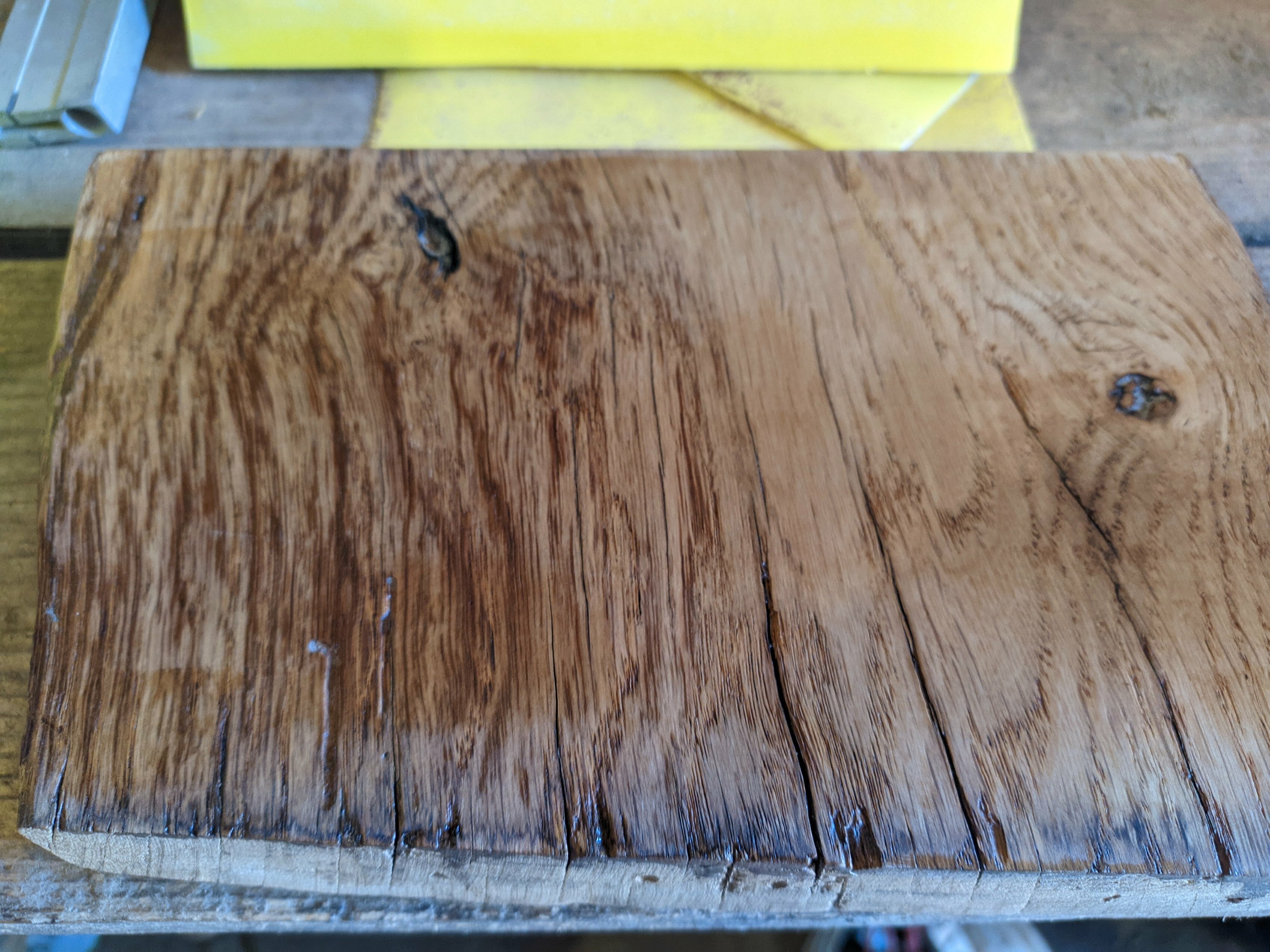

Не пиль, такий колір. Місцями майже біле, місцями жовтить, а в цілому коричневий відтінок, десь темніший, десь світліший.

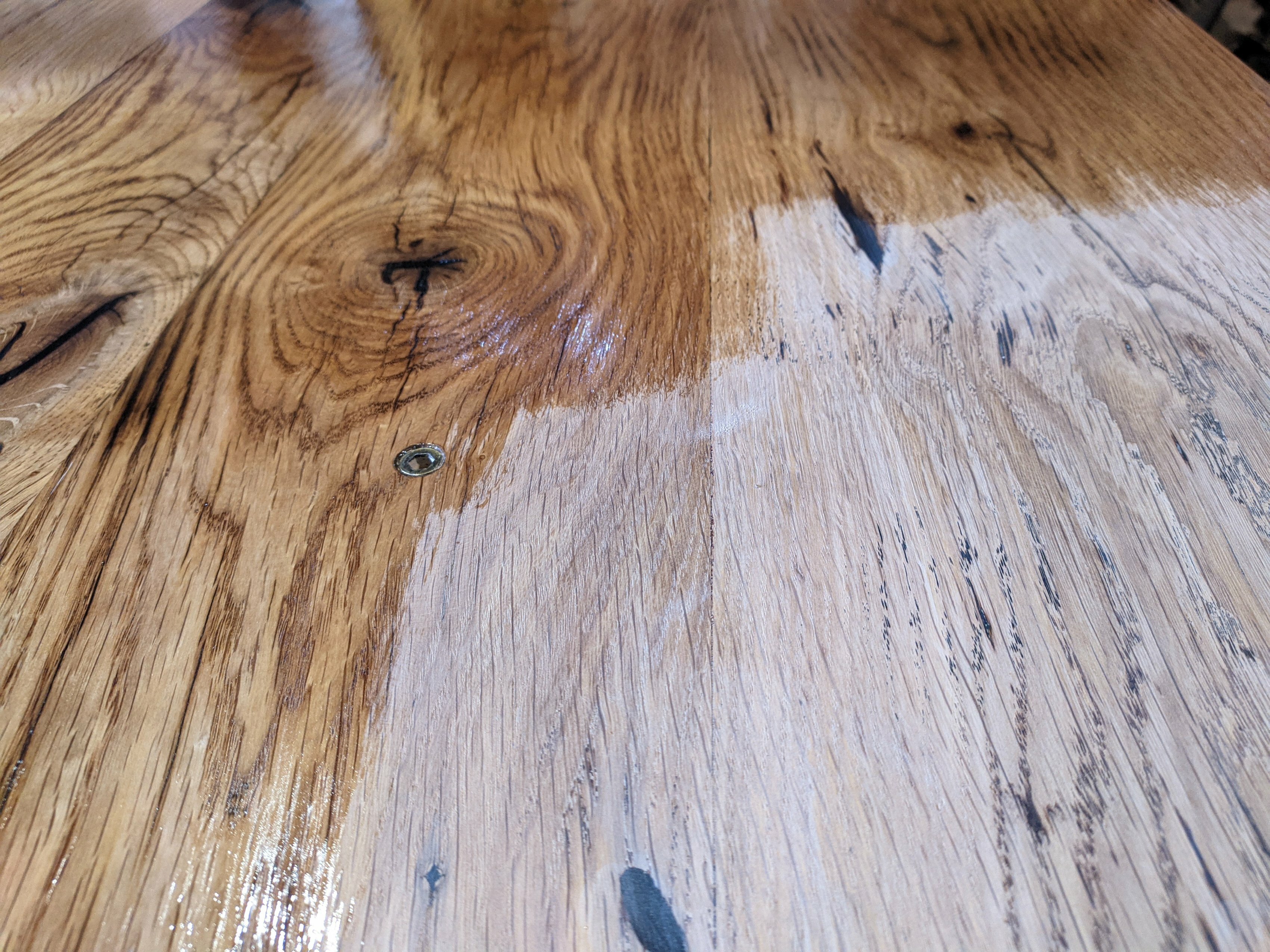

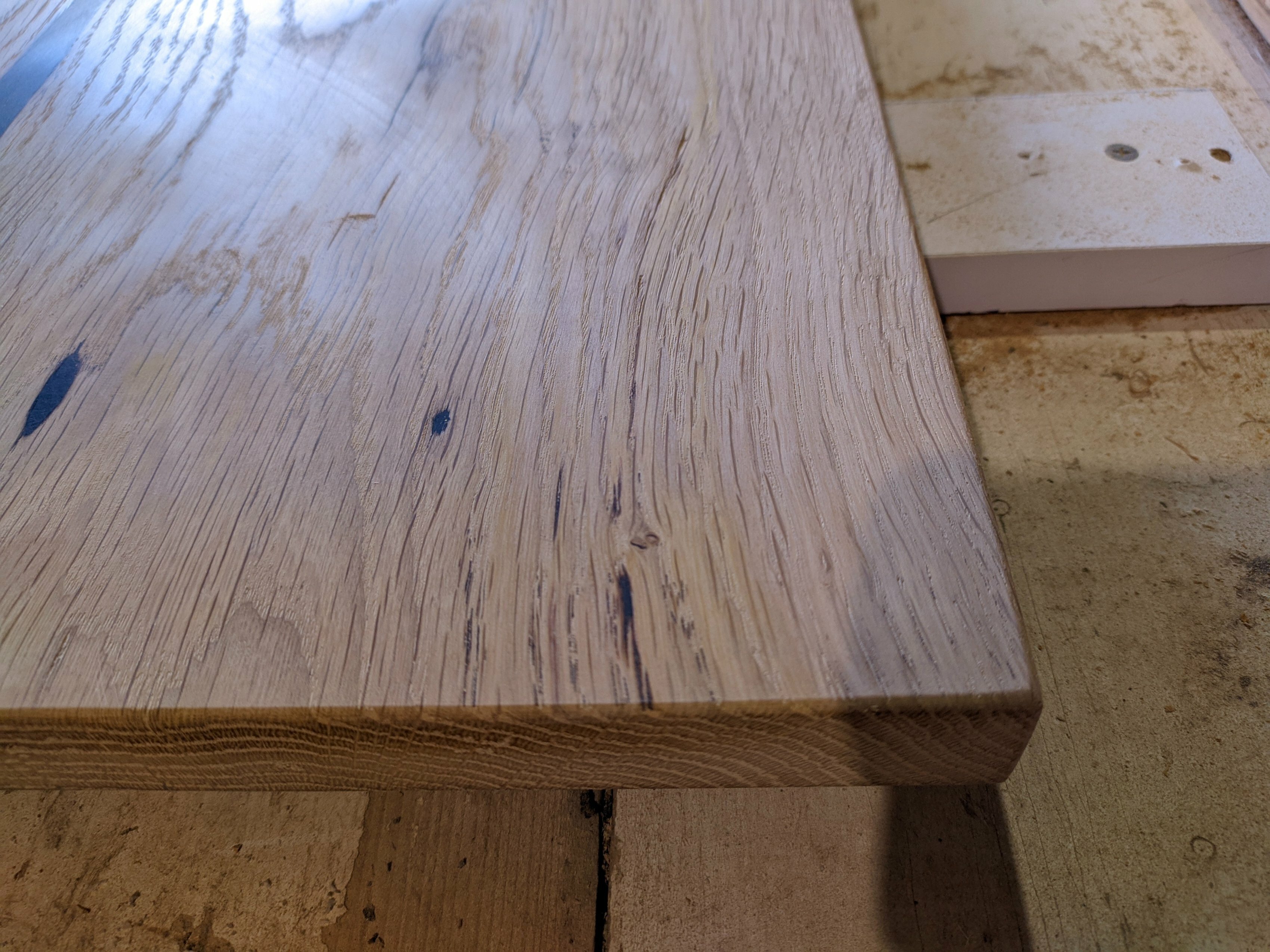

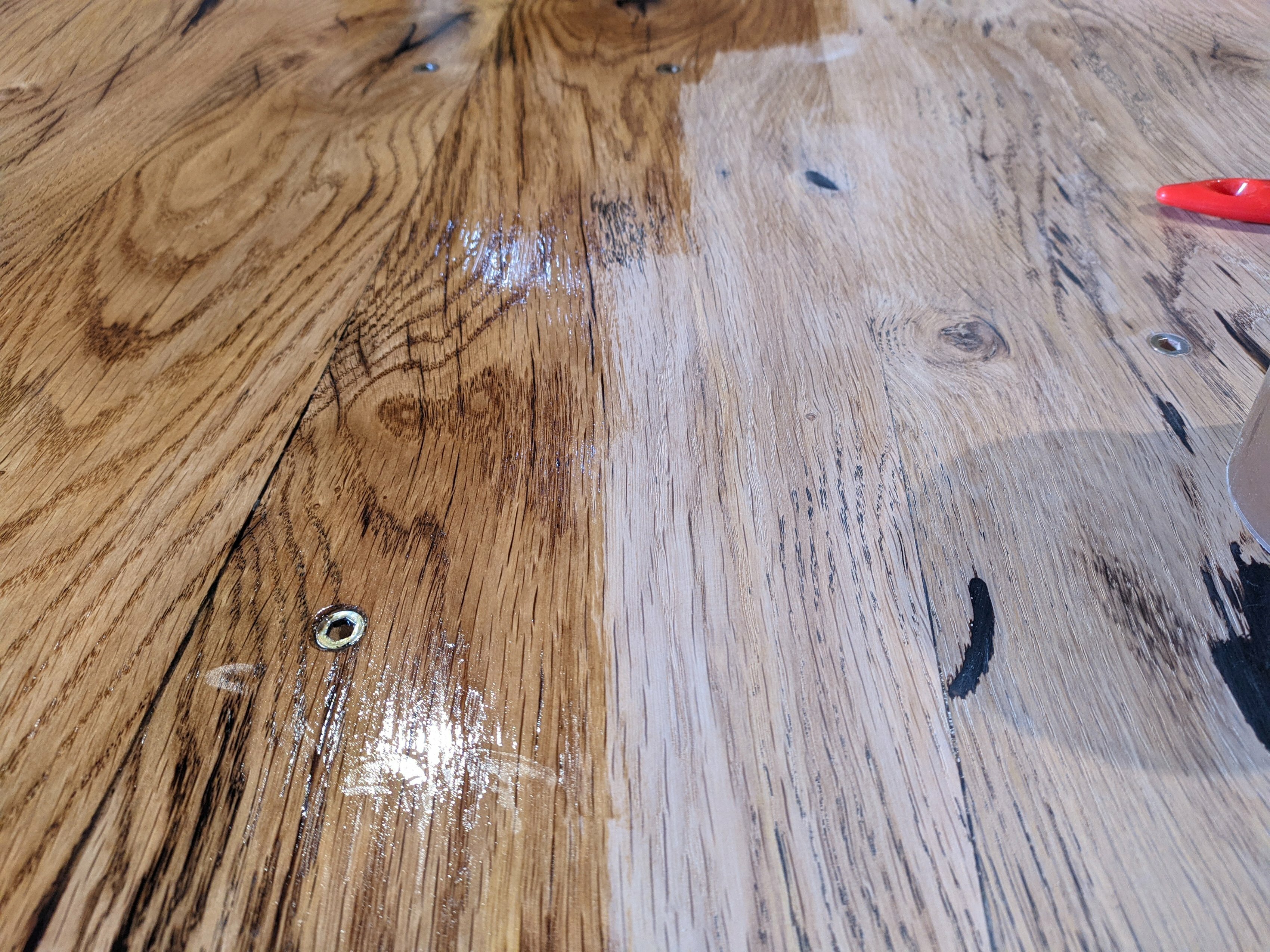

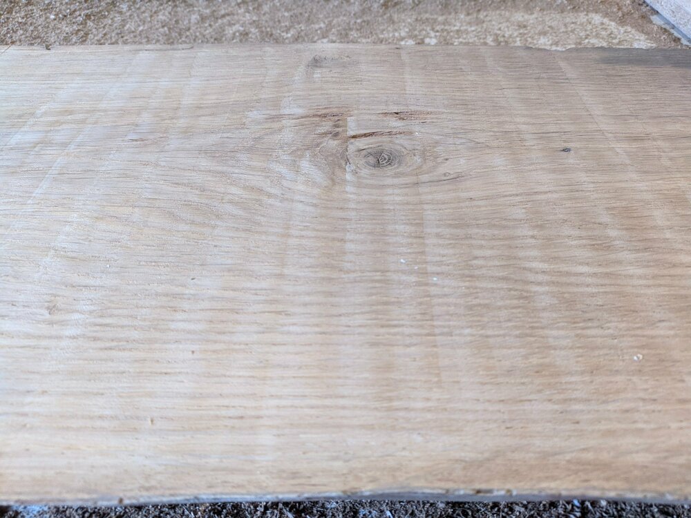

Нижня сторона, 1 шар масла. Камера не дуже точно передає відтінок, в живу висохше виглядає трохи інакше, золотистого відтінку.
Змінено користувачем TaurosRMK

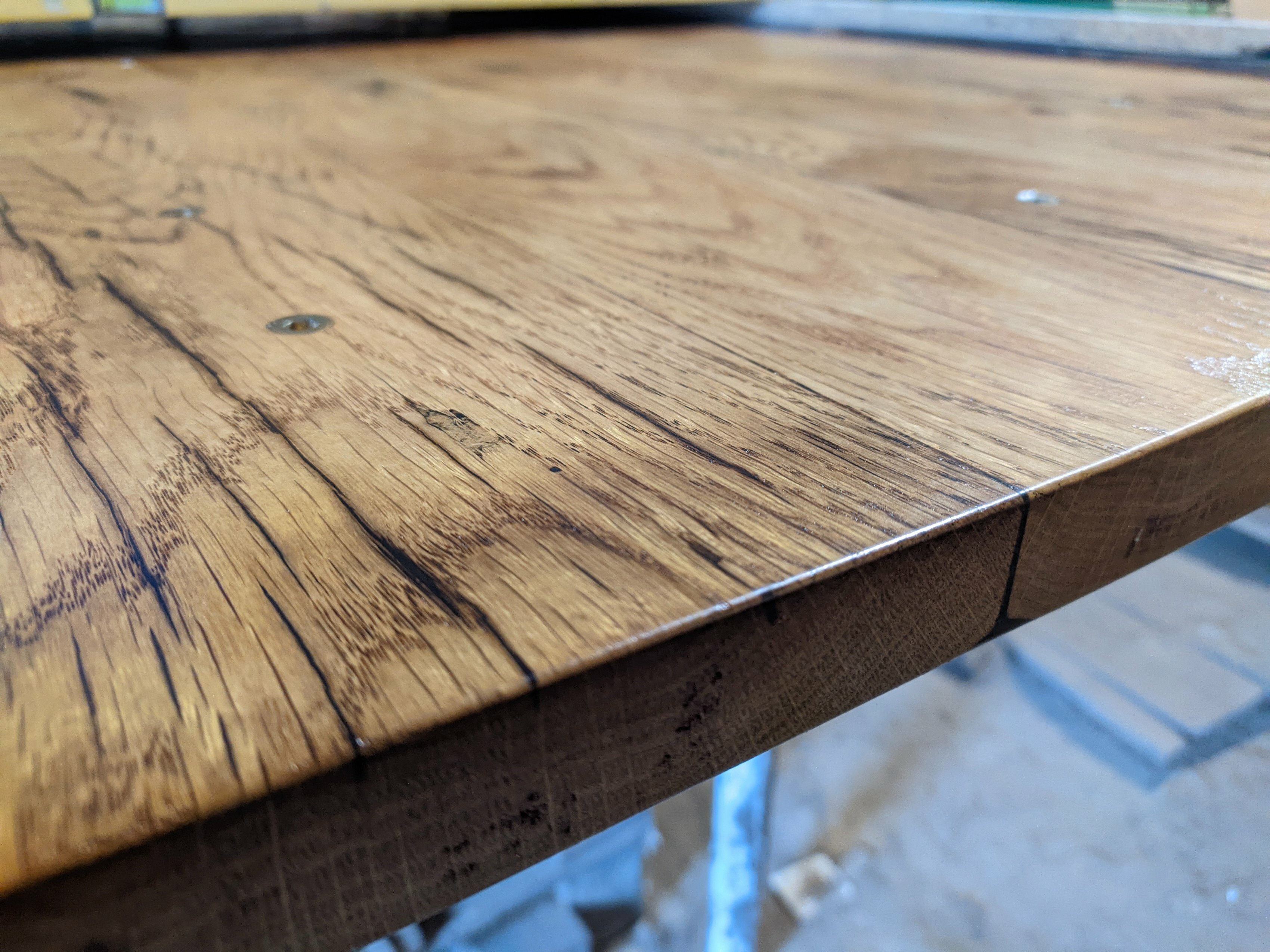

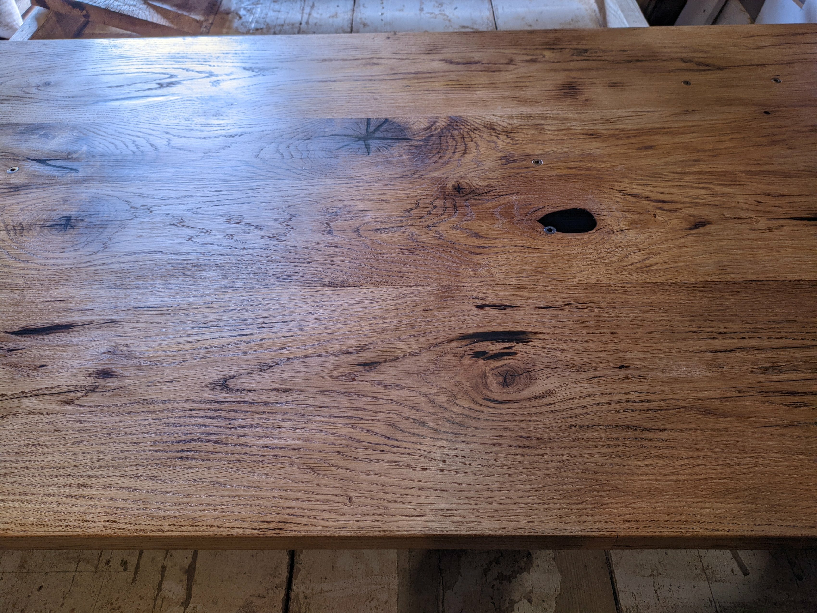

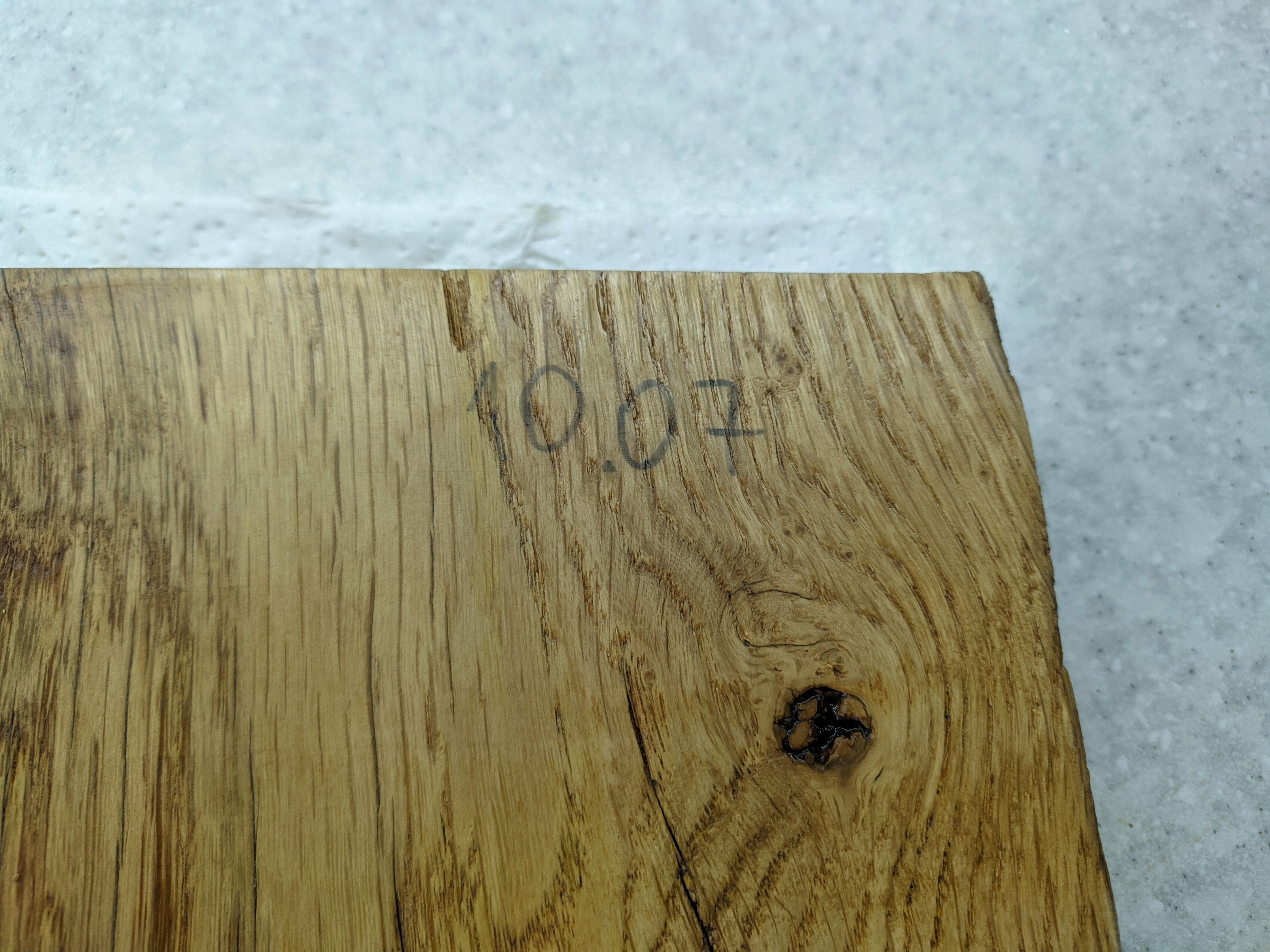

Ще трохи фото. Нижня сторона, 2 шари масла. На дотик дуже приємна структура. В живу виглядає шикарно, на камеру смартфона не завжди попадає в колір.

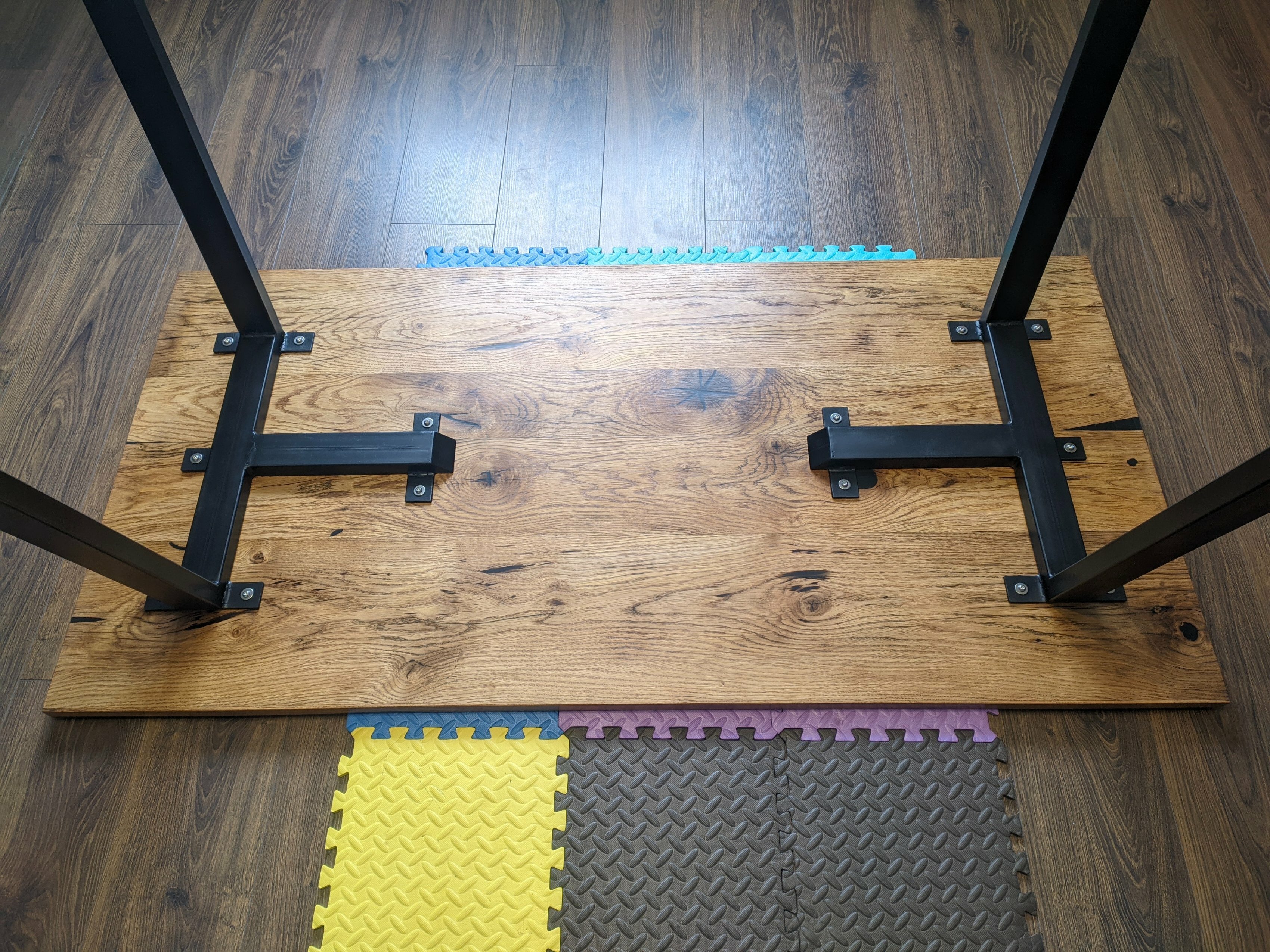

Купив разом з прозорим маслом грунтовочне масло, але затоноване в колір. Думав ним покрити верхню сторону, але дивлячись на результат нижньої сторони з прозорим маслом, то думаю що і без нього результат буде гарний. Або може покрити тонованим маслом, а потом нормально зішліфувати, щоб лише трохи придати відтінок деревині, підкреслити текстуру.

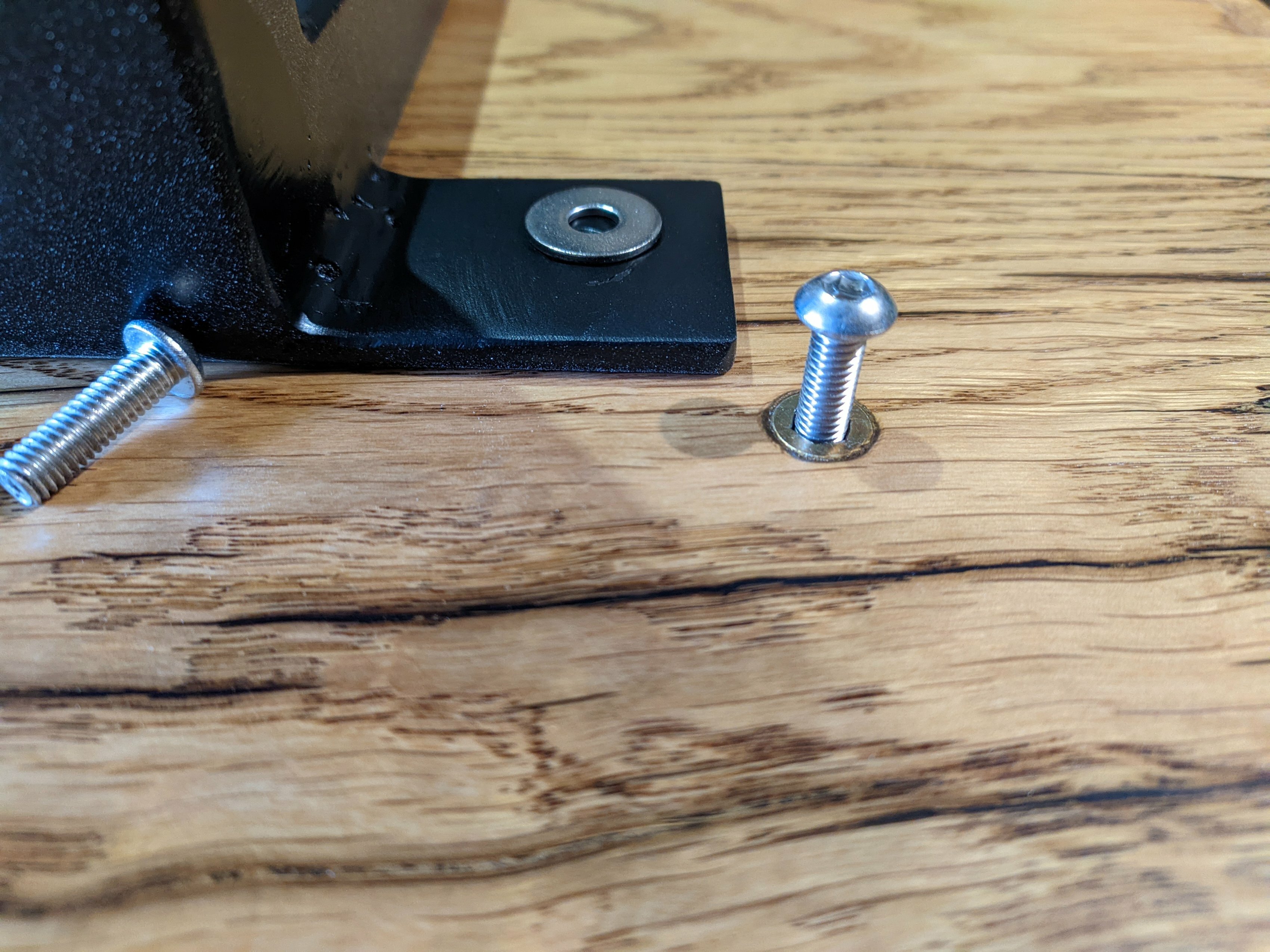

1 час назад, Vstar сказал:

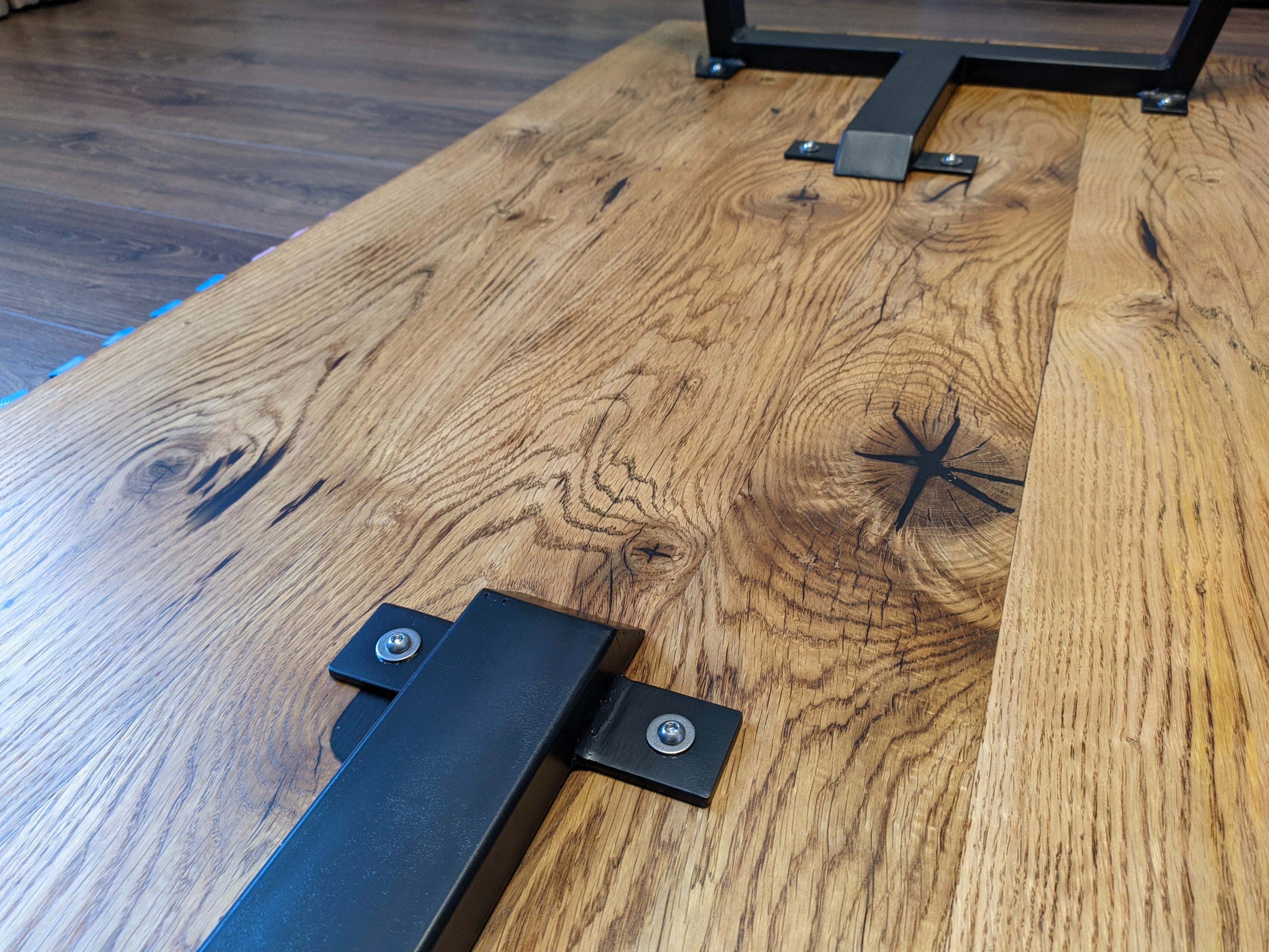

але головки шурупів виглядають не дуже

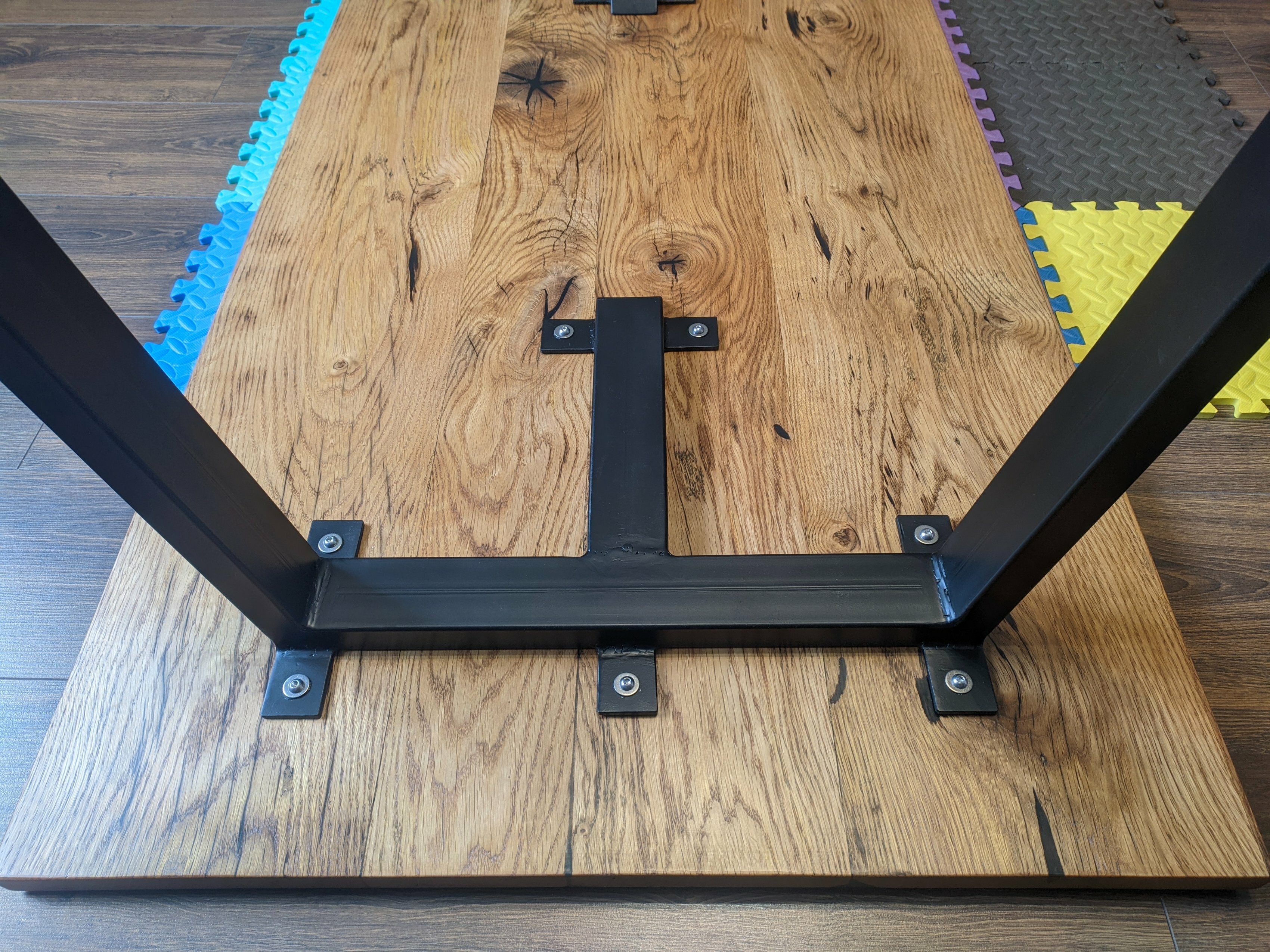

Гайка меблева врізна потайна 😁 Це для кріплення ніжок, якщо шо 🙂
10 годин тому, TaurosRMK сказав:
Я зрозумів,  що не просто семетрично для естетики вкручено. Можливо замінити на інший тип. Це стільниця  і і той простір гайки буде заповнено пилом, брудом який не зручно вичищати. Ще раз кажу, моя думка спільниця виглядає по багатому а кріплення її здешевлюють. Якщо то лише у мене таке бачення , значить я помиляюсь.
14 хвилин тому, Vstar сказав:
Это крепления под резьбу на нижней части столешницы. В эту штуку вкручиваются болты, которые держат ножки. Никакая пыль туда не заполнится и чистить ее не надо
16 годин тому, TaurosRMK сказав:
Цікаво буде побачити готовий варіант

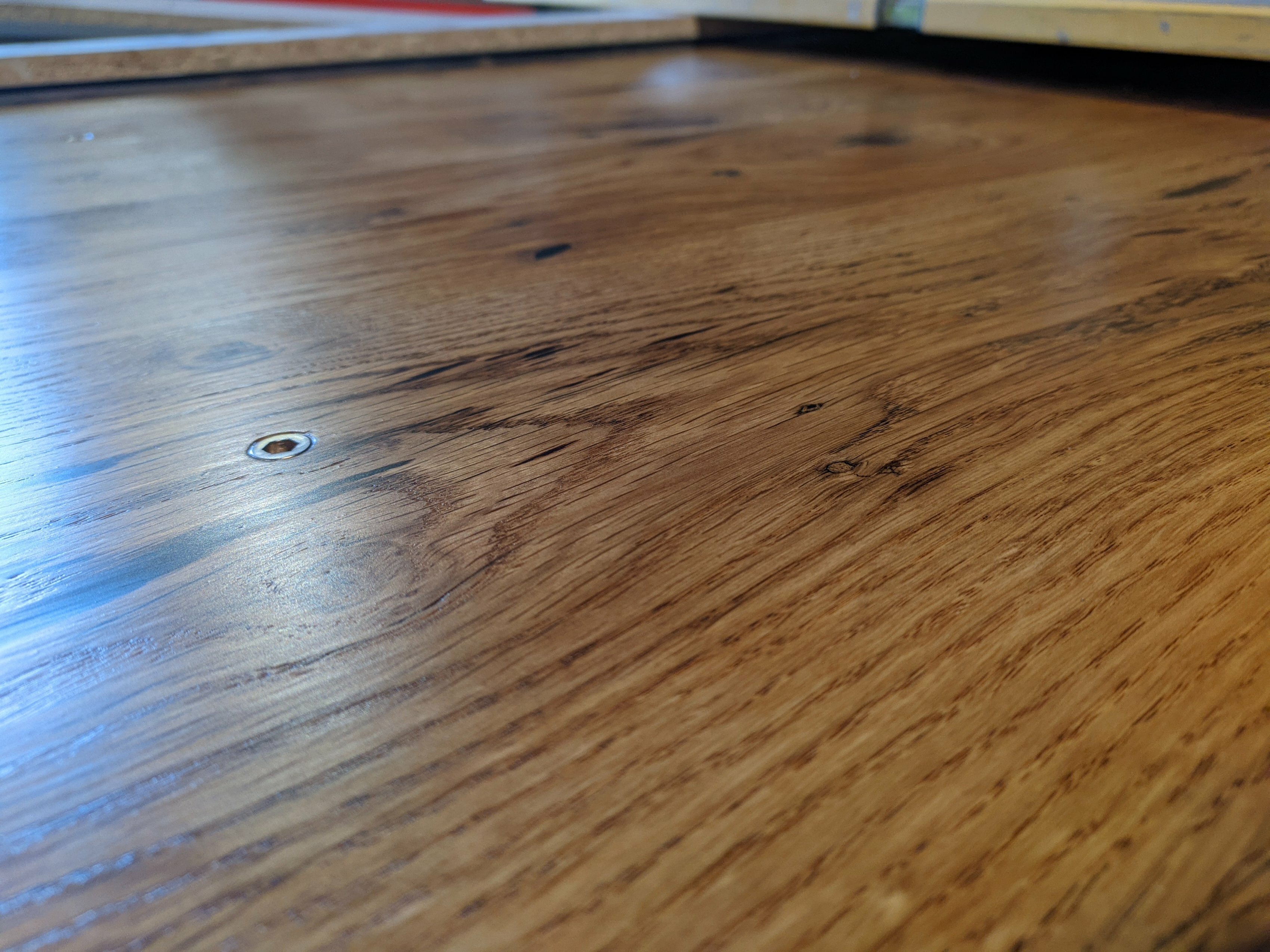

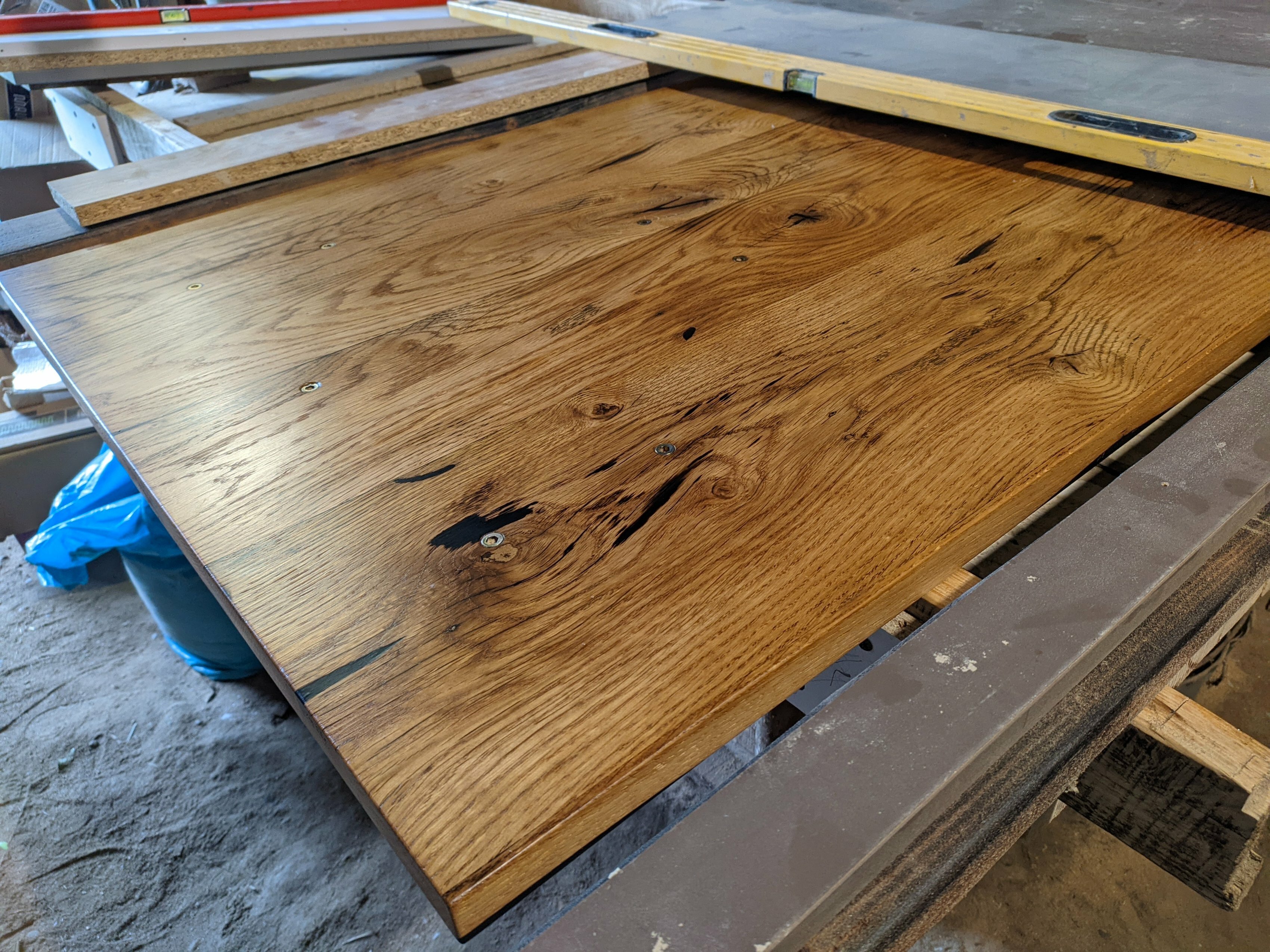

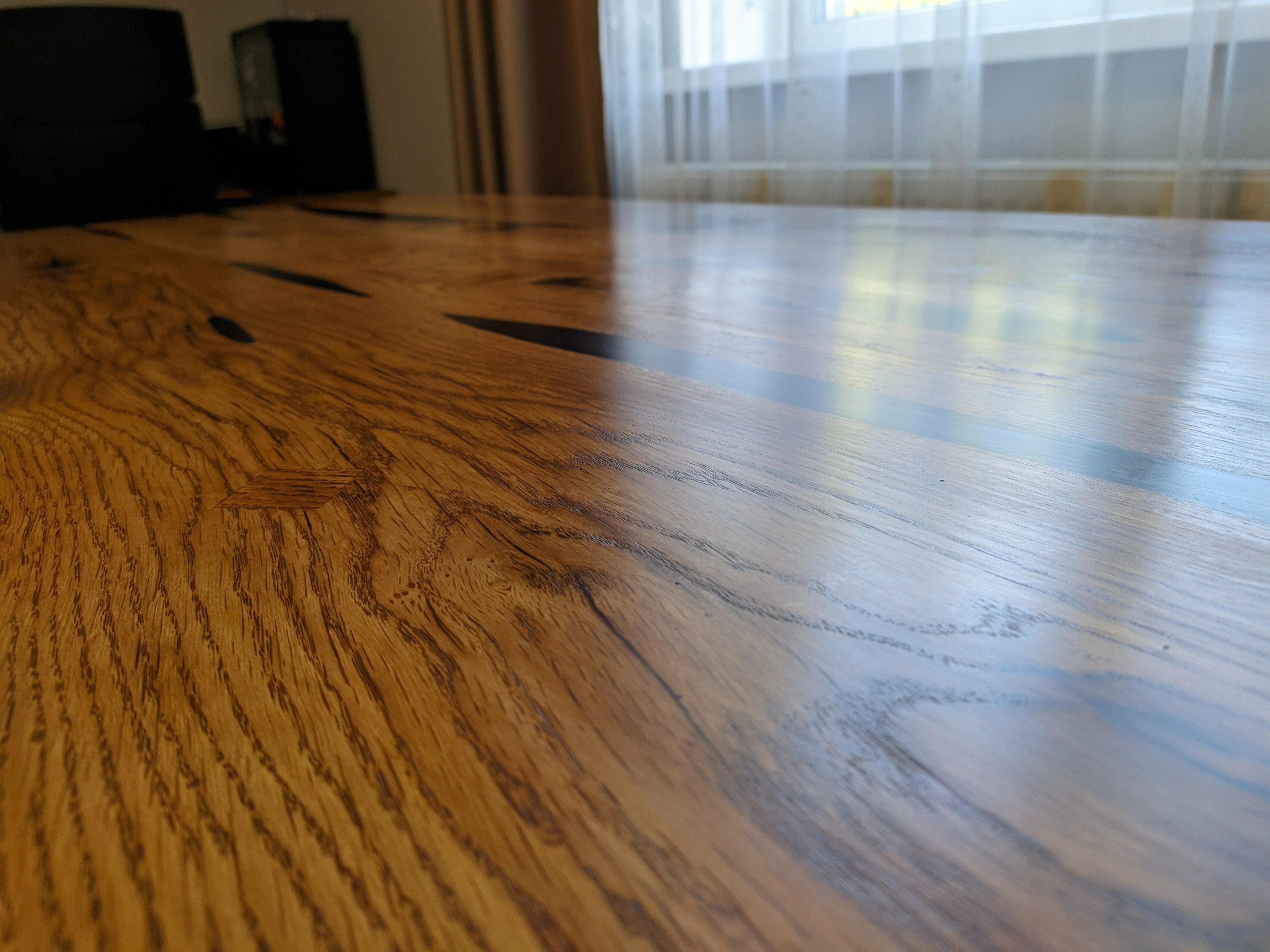

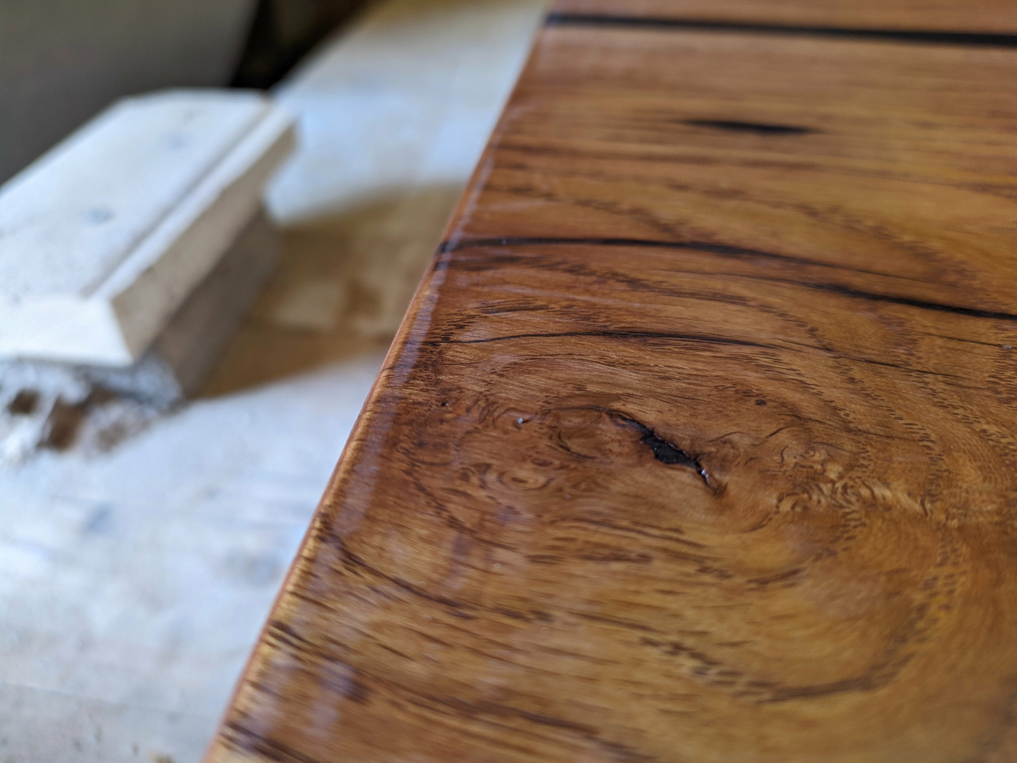

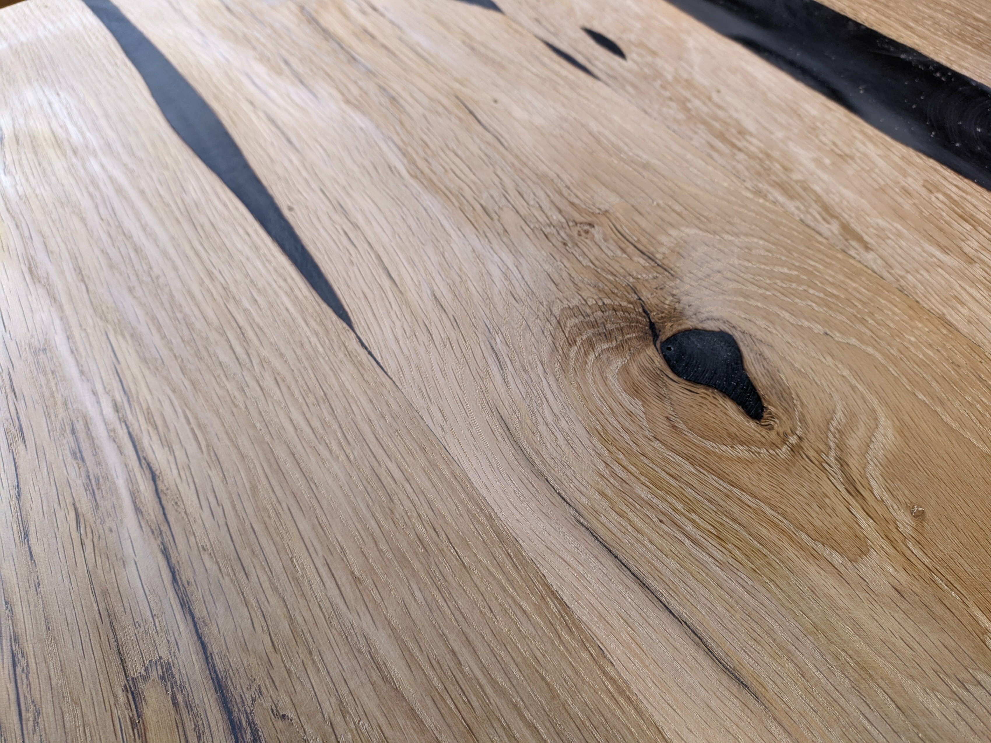

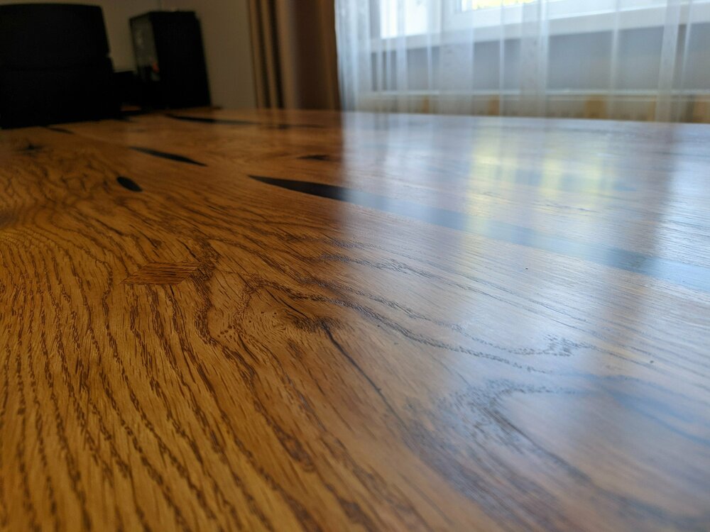

Ще треба почекати :) пройшовся верхню сторону і торці затонованим грунтовочним маслом. Трохи інший відтінок ніж на нижній стороні. Але так задумано :) Коли висохне ще зверху 2 шари прозорого масла. Сохне воно 6-8 годин між шарами, так що ще дні 3-4 до фінішу :) ніжки вже готові, залишиться скрутити.

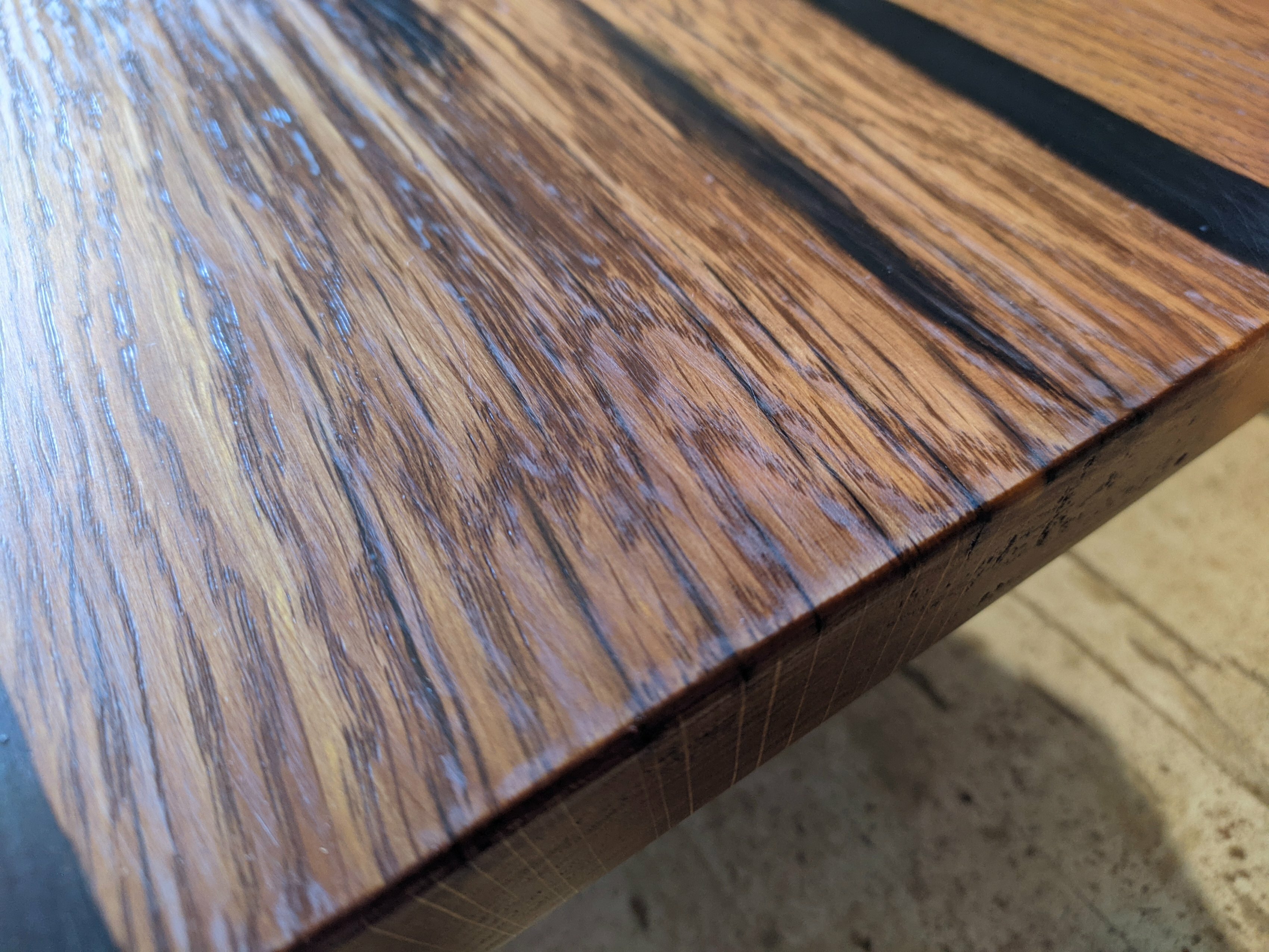

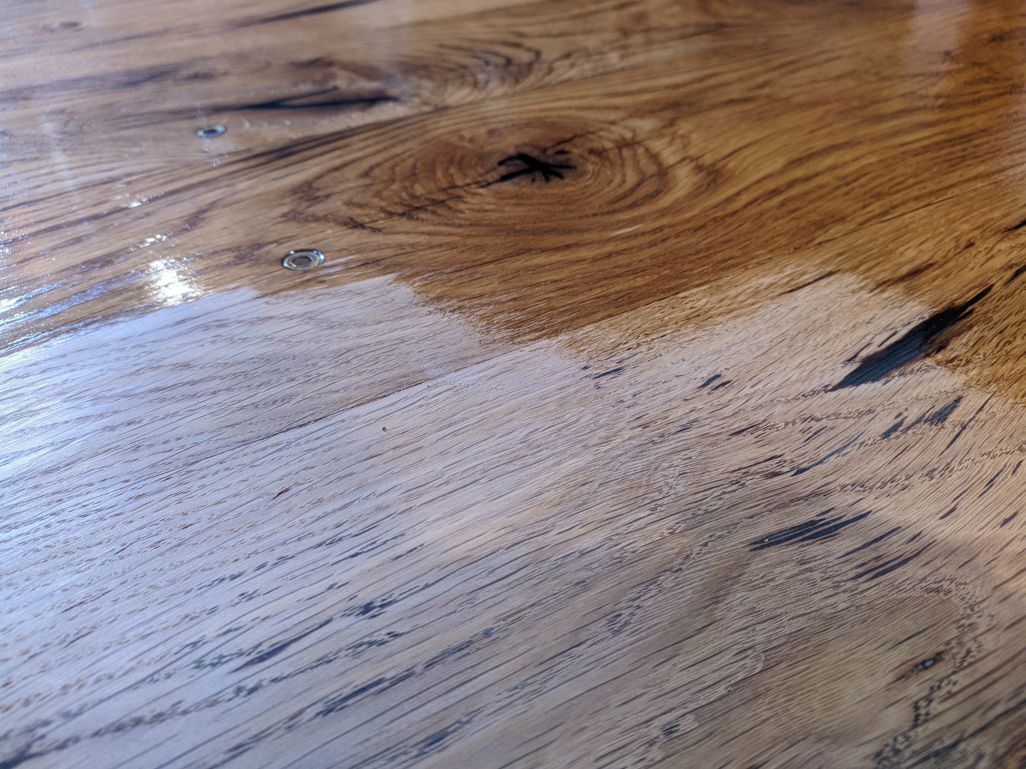

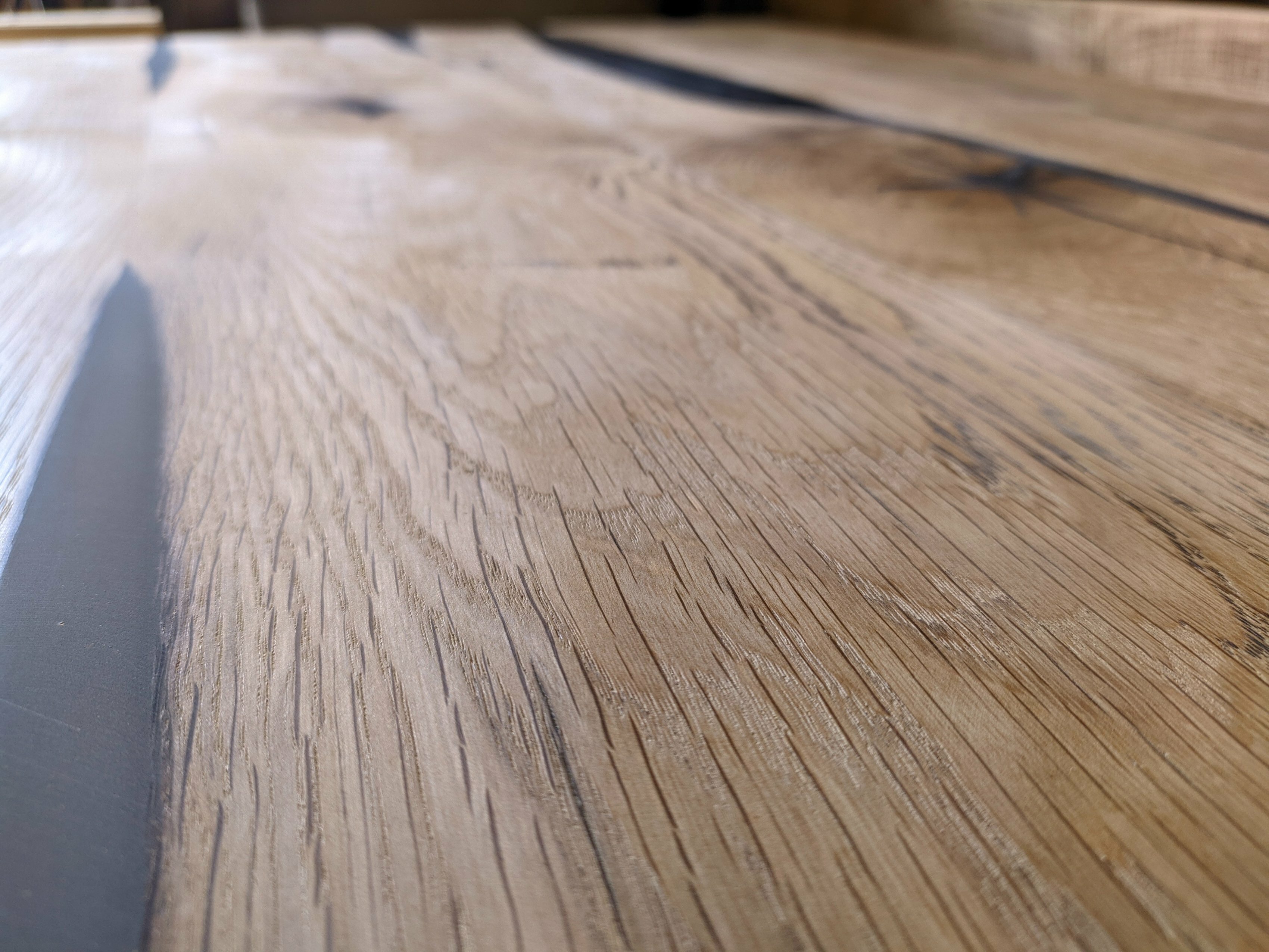

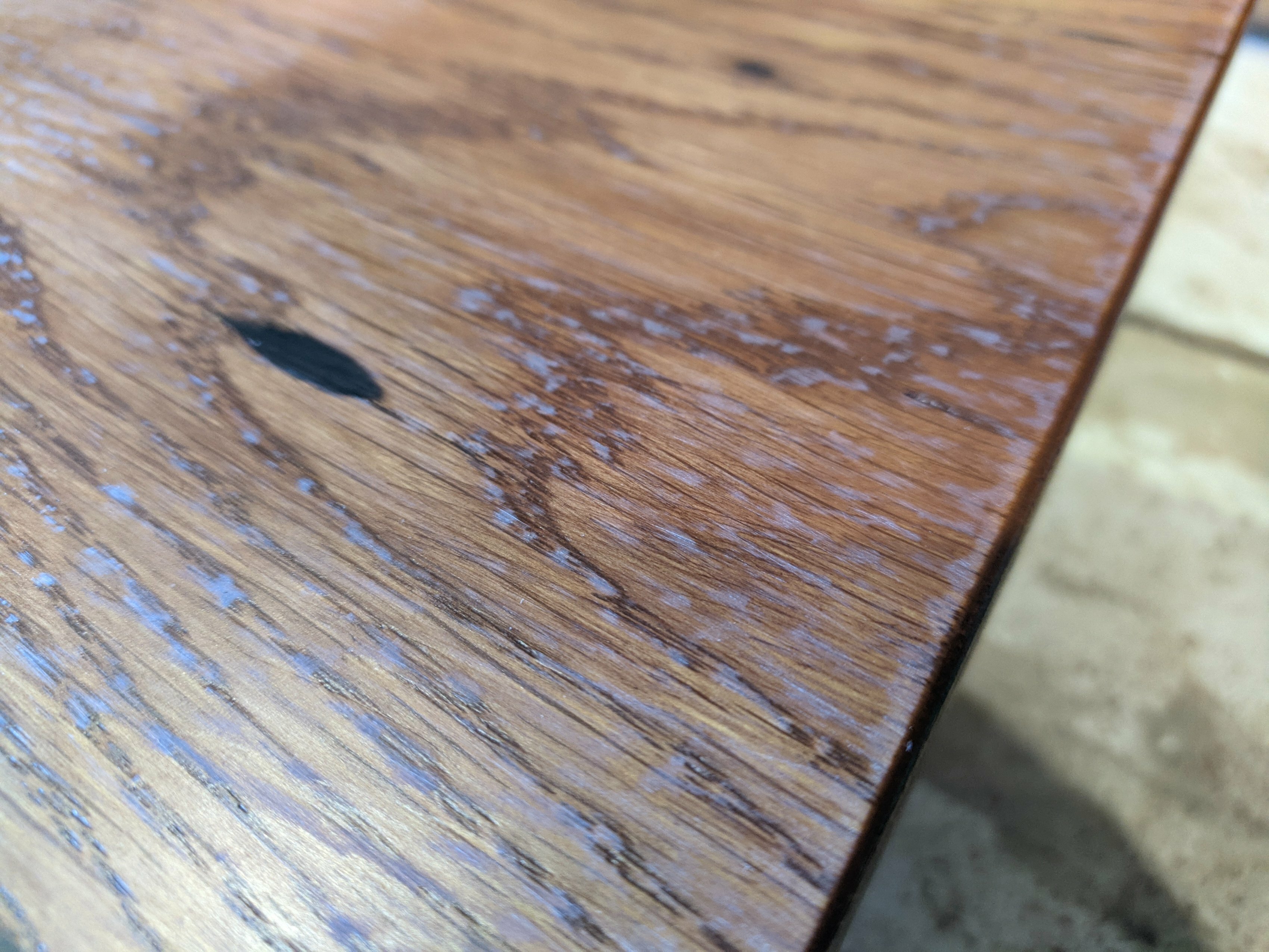

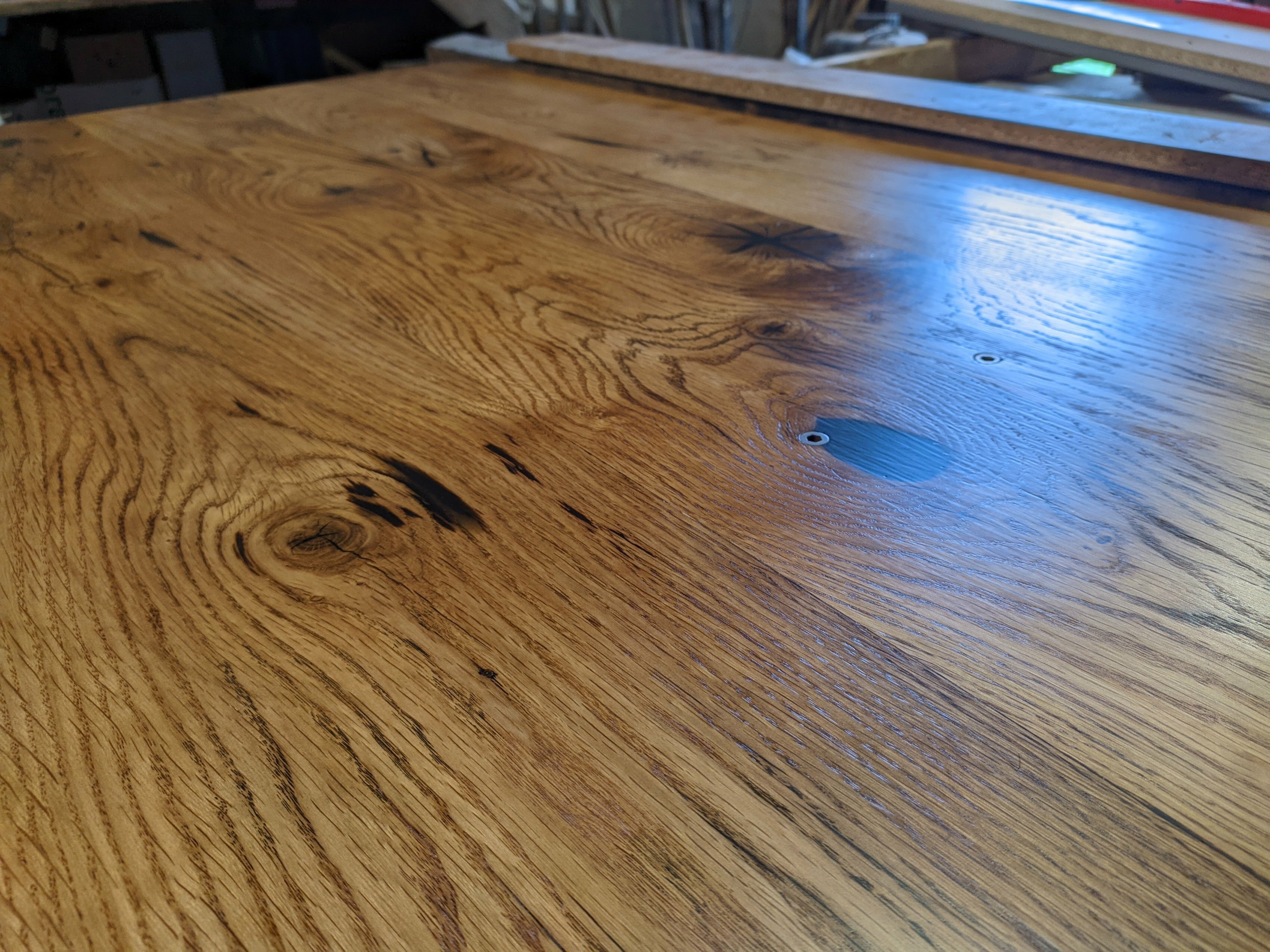

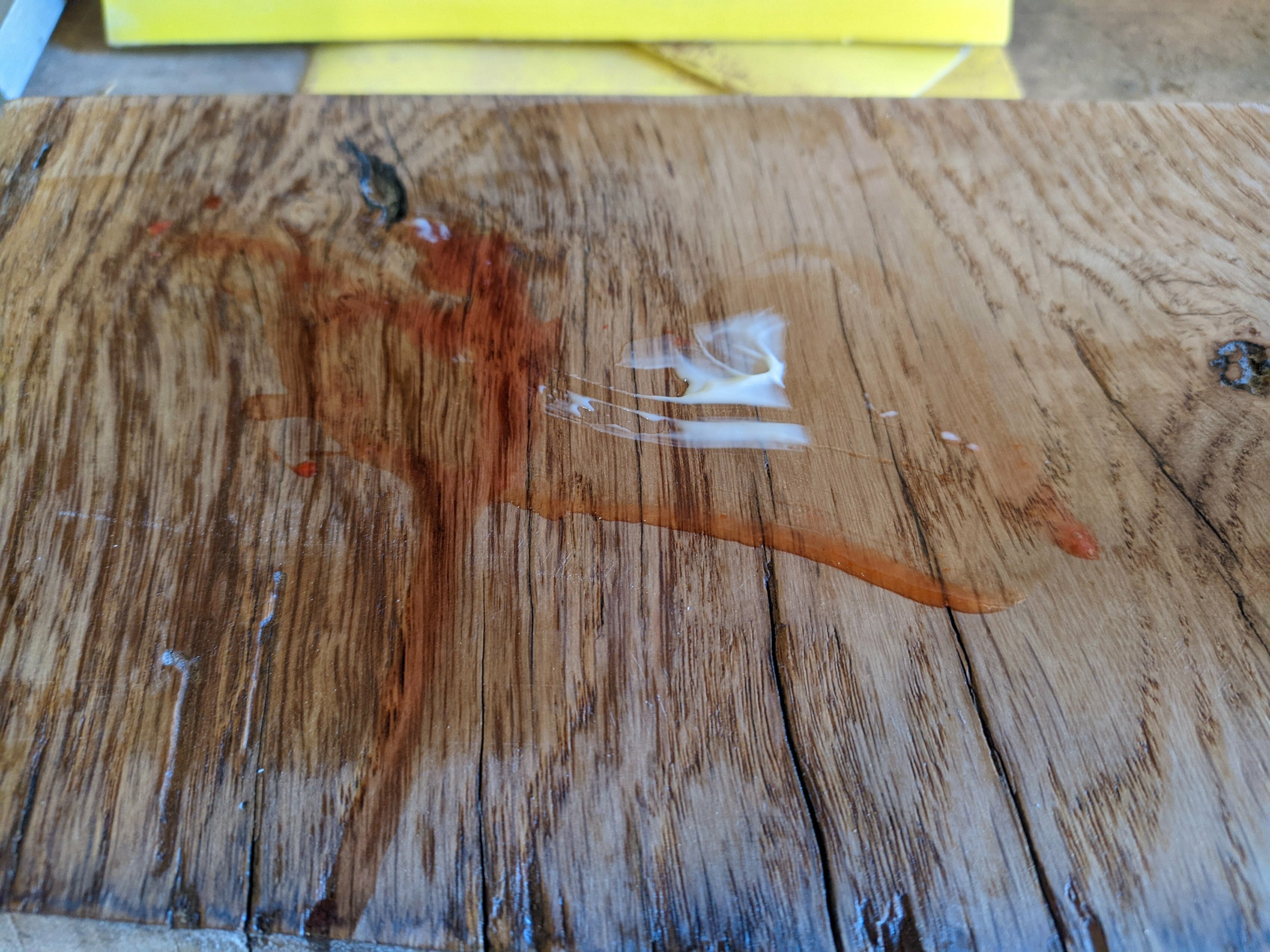

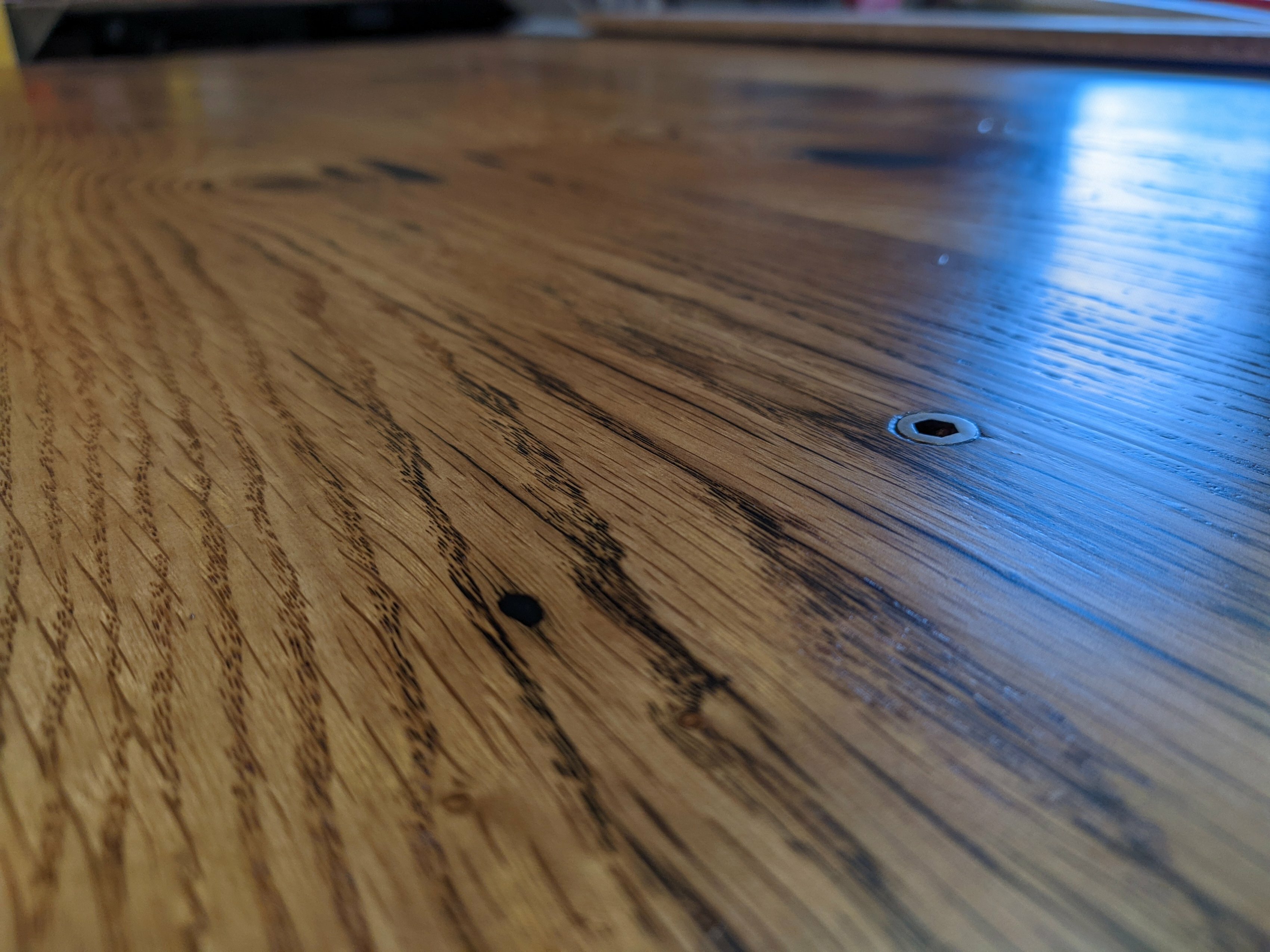

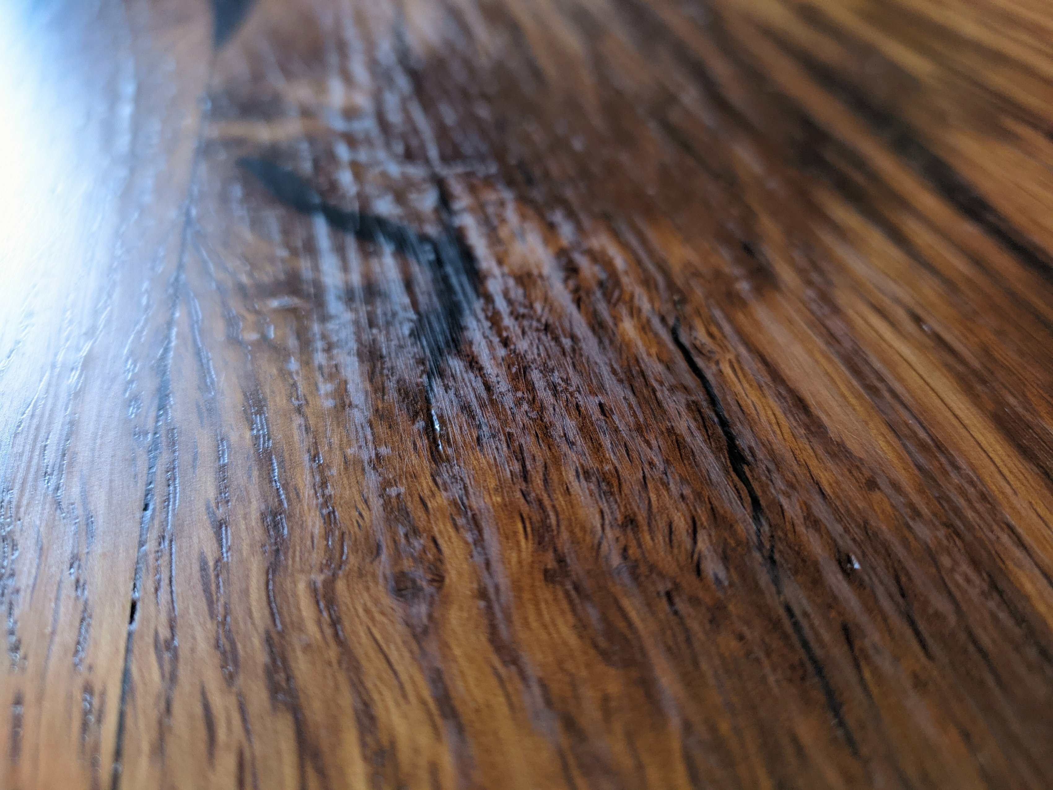

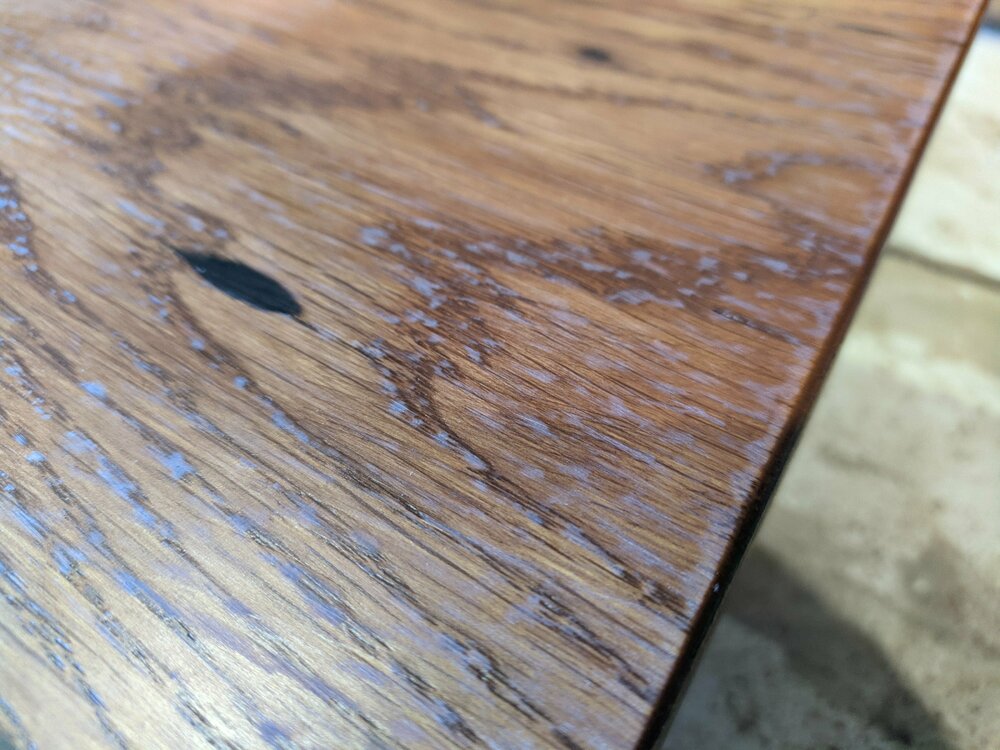

Може хтось підкаже, чому залишаються такі сліди на поверхні? Це другий шар прозорого масла, добу сохнув, виглядало все суперово. Легенько вручну пройшовся 360 зерном, щоб згладити поверхню, і місцямм полишалися такі сліди, ніби матові потертості. В загальному не сильно в очі кидається, але під певним кутом світла і з близька це замітно, трохи портится вигляд. Вологою тряпкою якщо протерти, то не видно, але підсихає і все проявляється.
Між шарами також робив легке шліфування, тоже таке було, але маслом перекрилося і нічого не було видно. Напевно прийдеться ще один шар масла щоб перекрити це, але вже не шліфувати :) По рекомендаціях 2-3 шари, так що думаю не пошкодить.

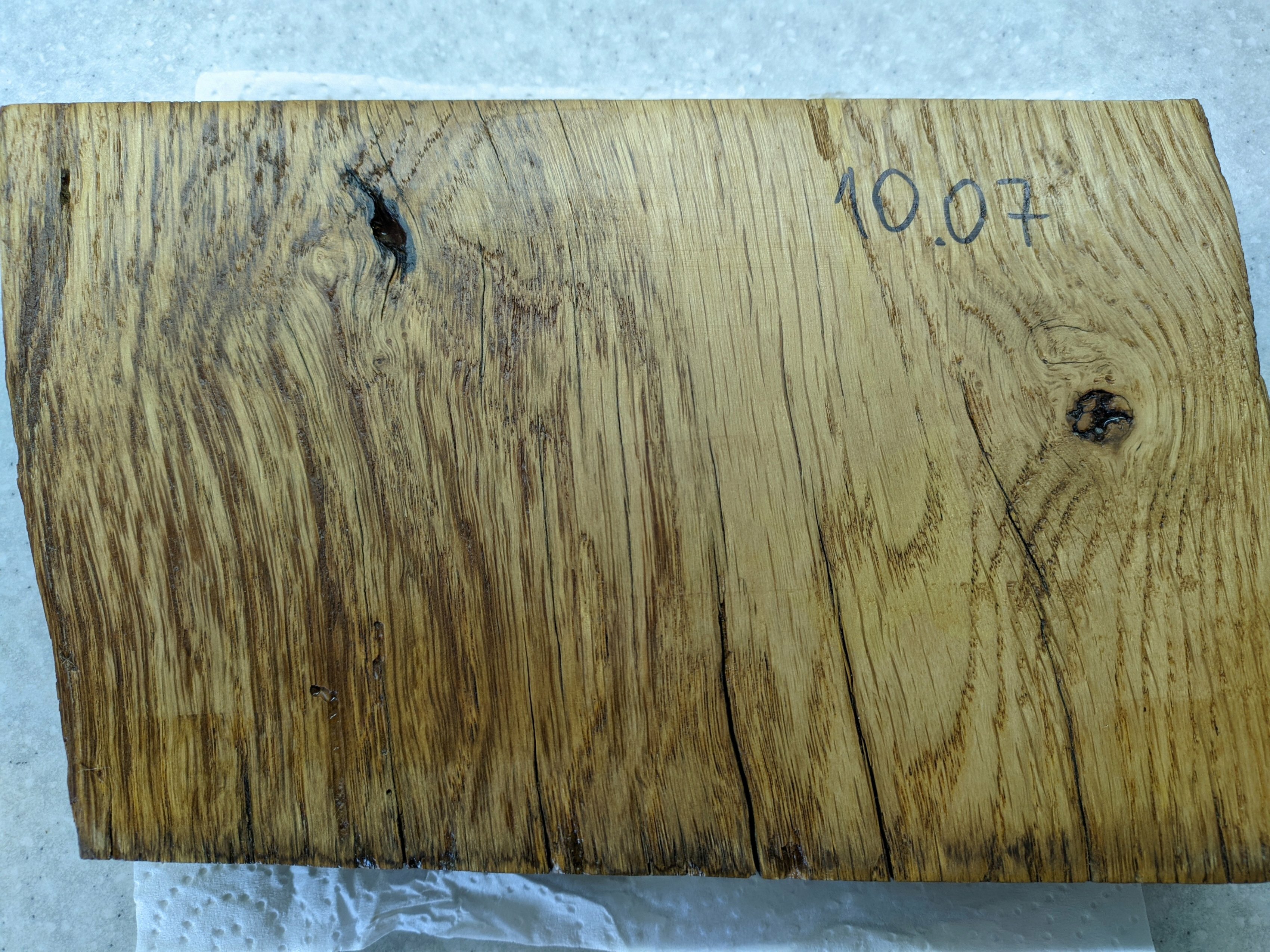

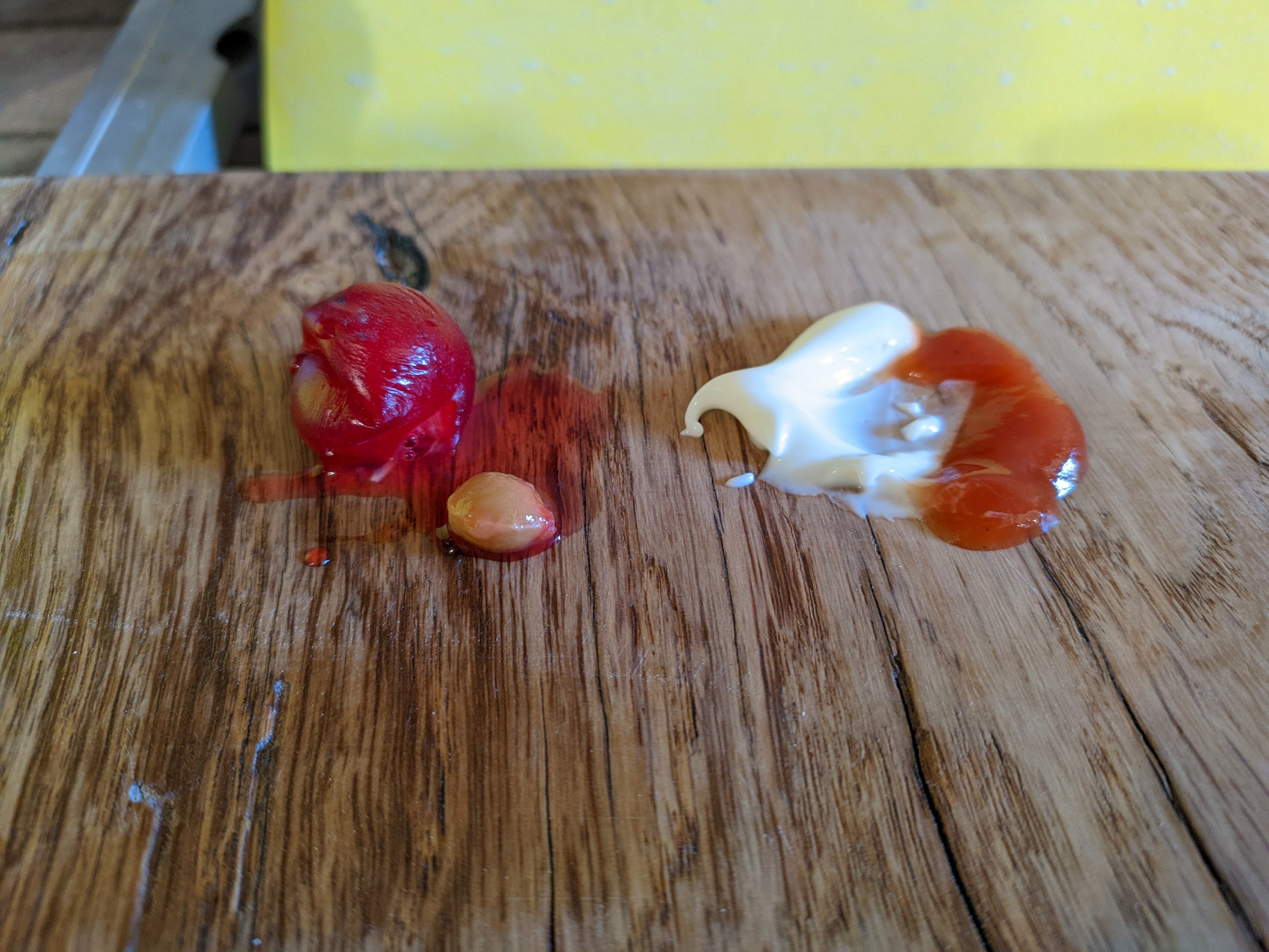

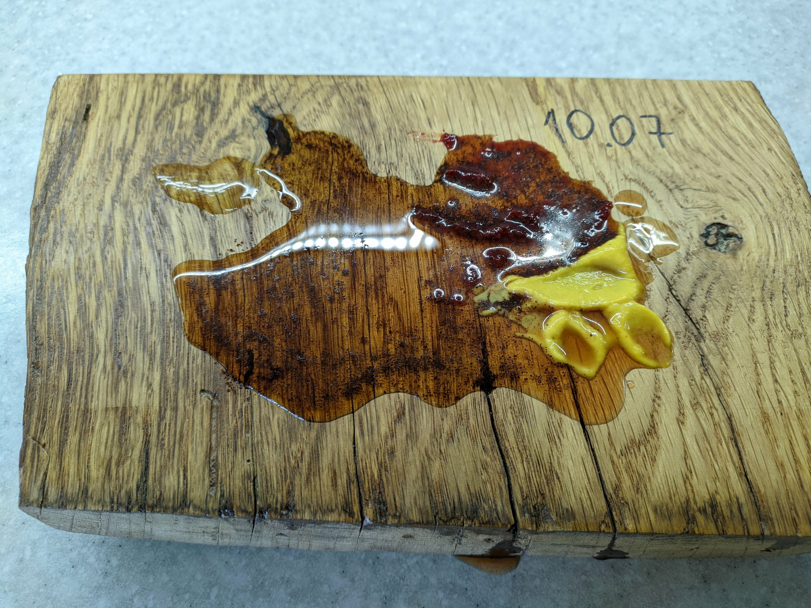

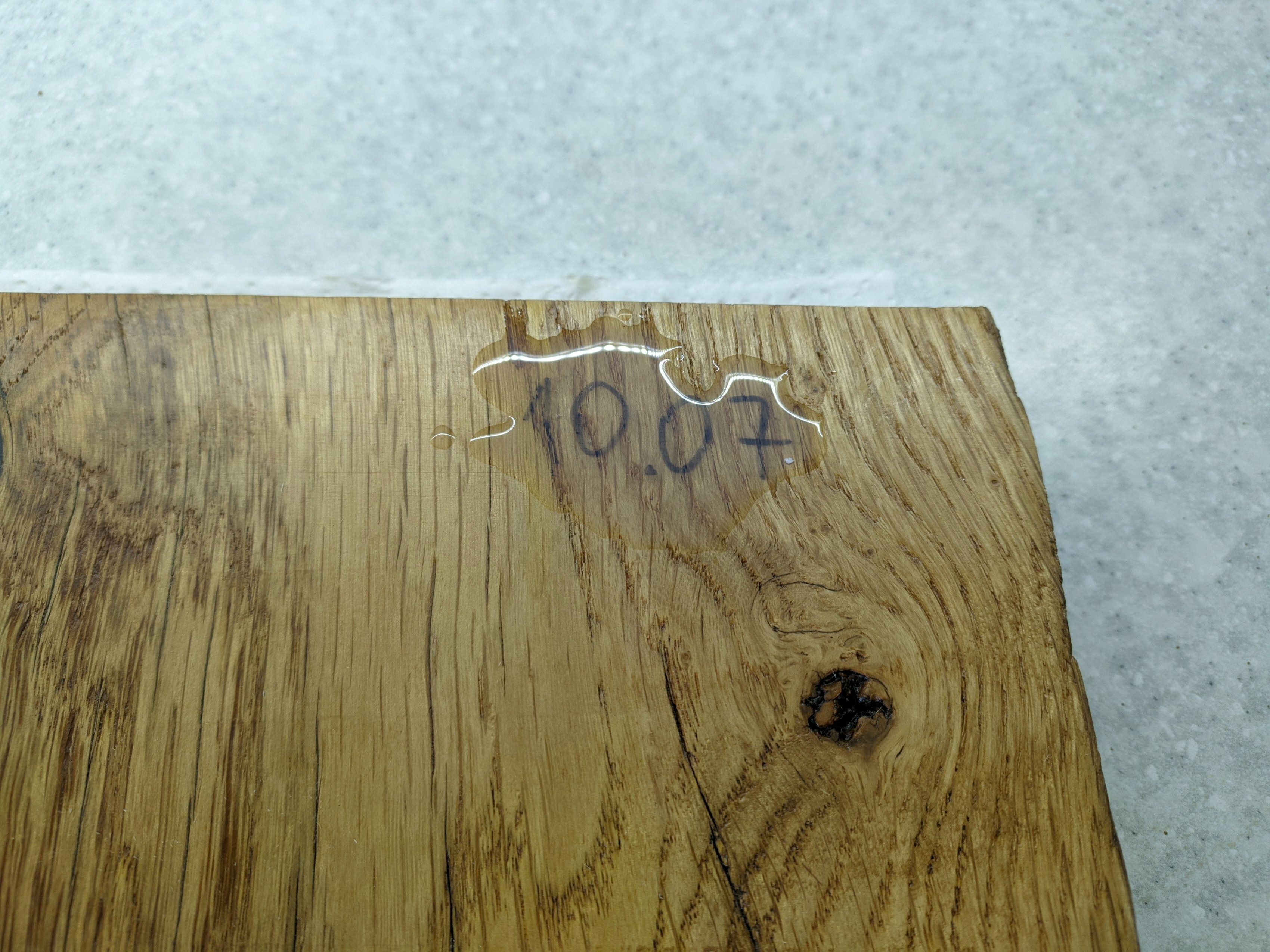

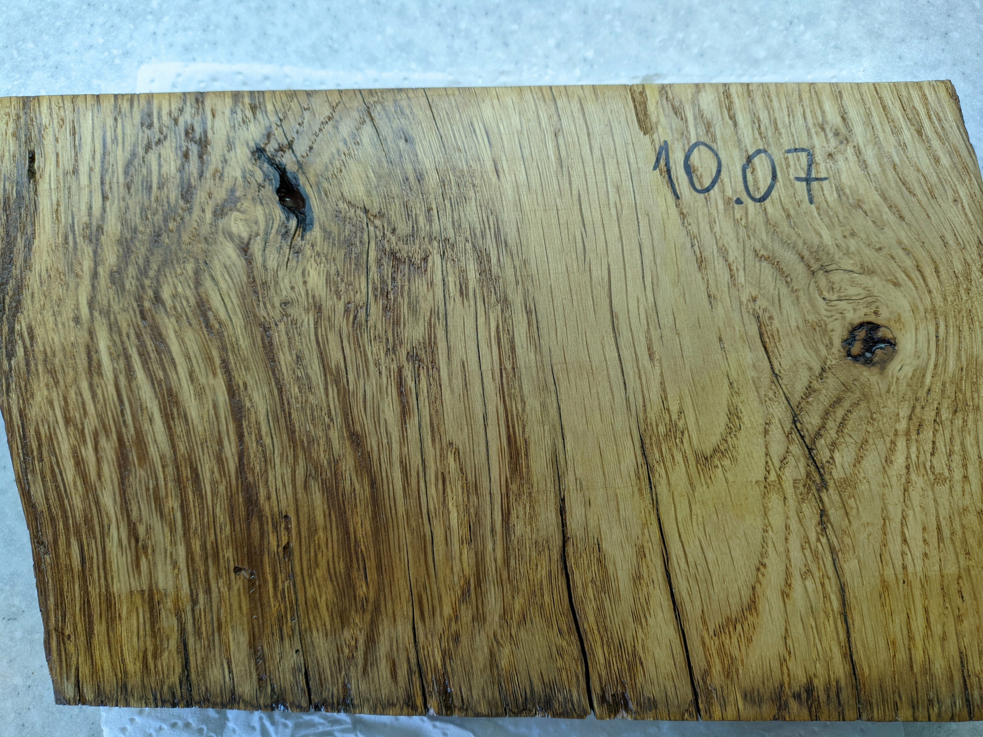

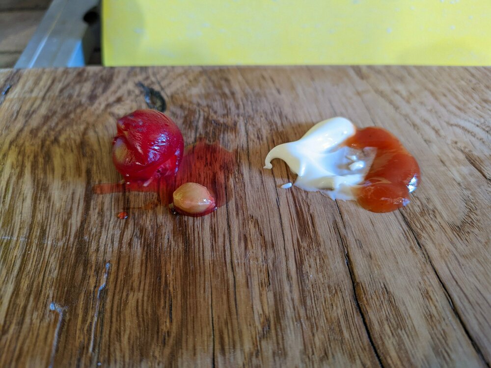

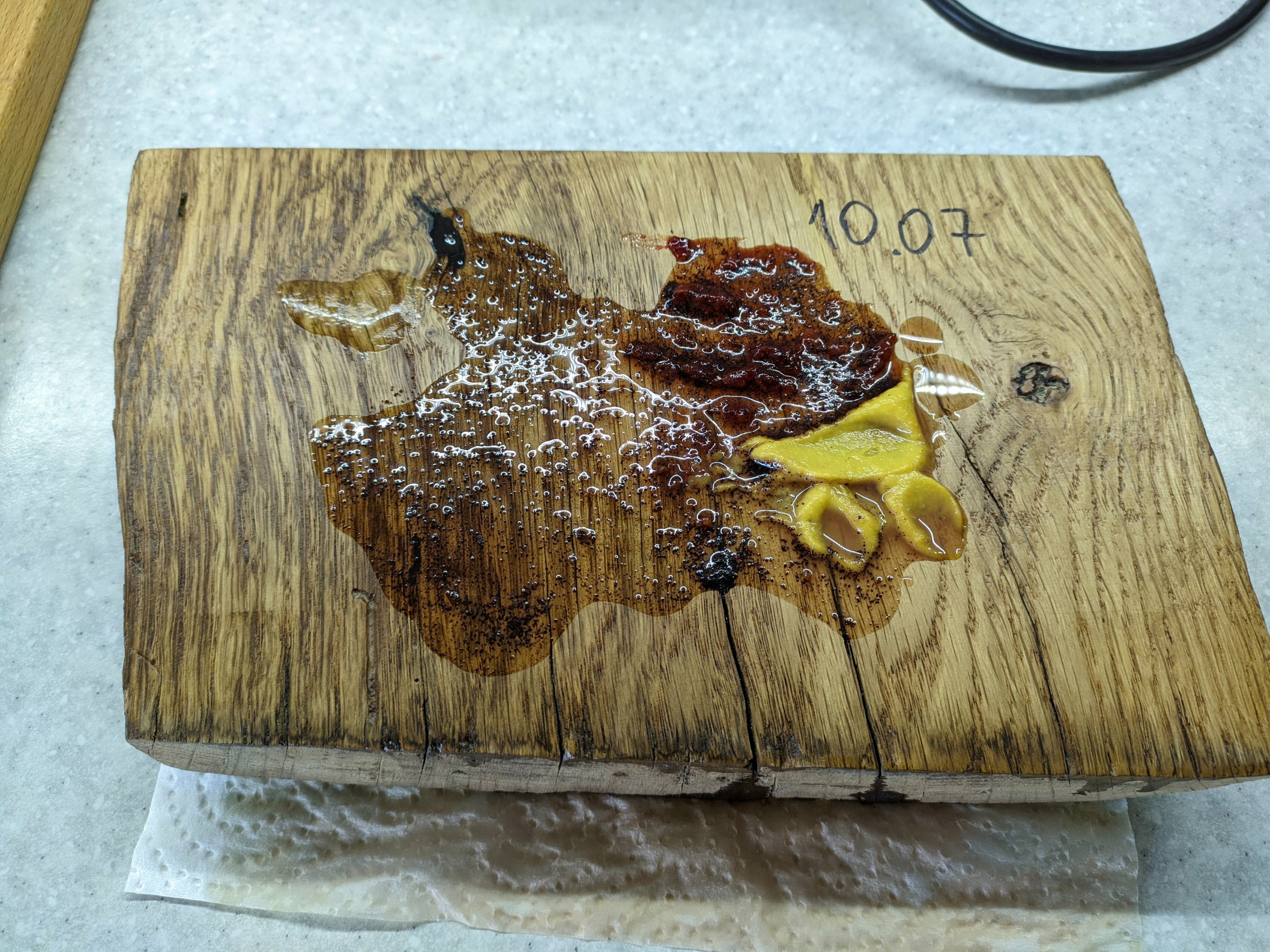

Невеликий тест, кусок обрізка, 2 шари масла. Кетчуп, майонез, вишня, ~15 хв стояли, витерлося вологою тряпкою. Ніяких слідів не видно 🙂
1 годину тому, TaurosRMK сказав:
Ну потому что наждак царапает - трёт. А царапины отражают свет не так, потому их и видно. Новый слой заполняет царапины и свет отражается снова одинаково. При лаке или эпоксе это всегда так. А с маслом. Может оно оставляет защитный слой сверху, типа воска или ещё чего
Последний слой не шлифуют ТК это царапины. или полируют
Змінено користувачем ЯД
2 часа назад, ЯД сказал:
Тепер буду знати :) Пройшовся ще раз, але просто тряпочкою розтирав масло по поверхні (інші шари наносив пензлем), типу дуже тонкий шар. Залишив сохнути, але навіть зразу після розтирання потертості сховалися.

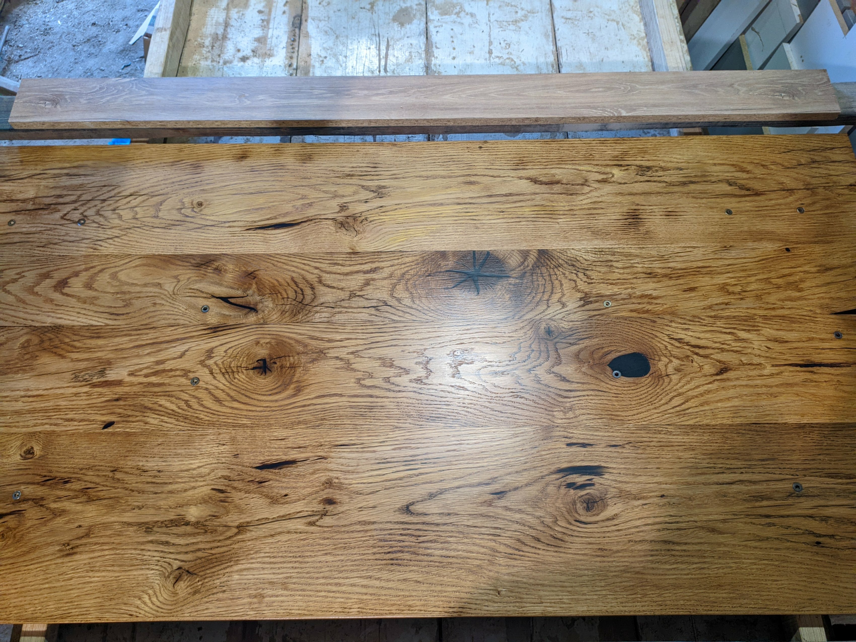

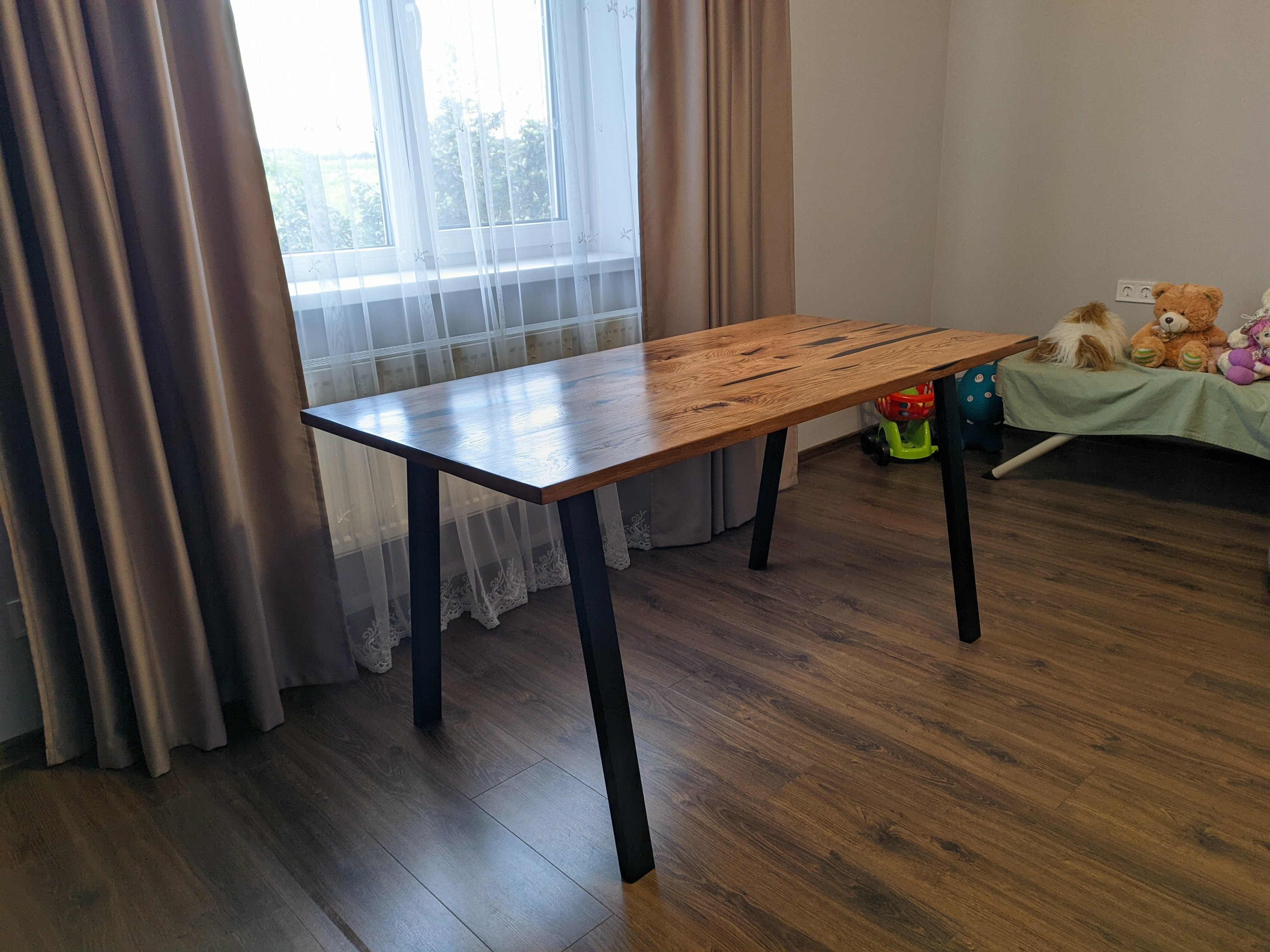

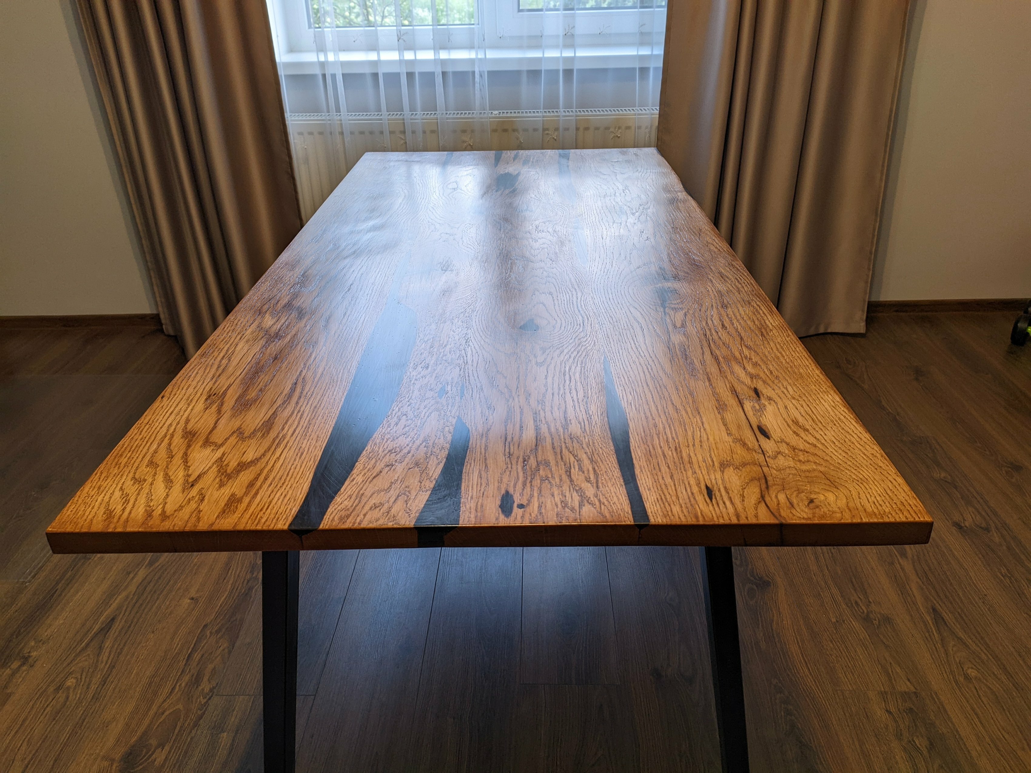

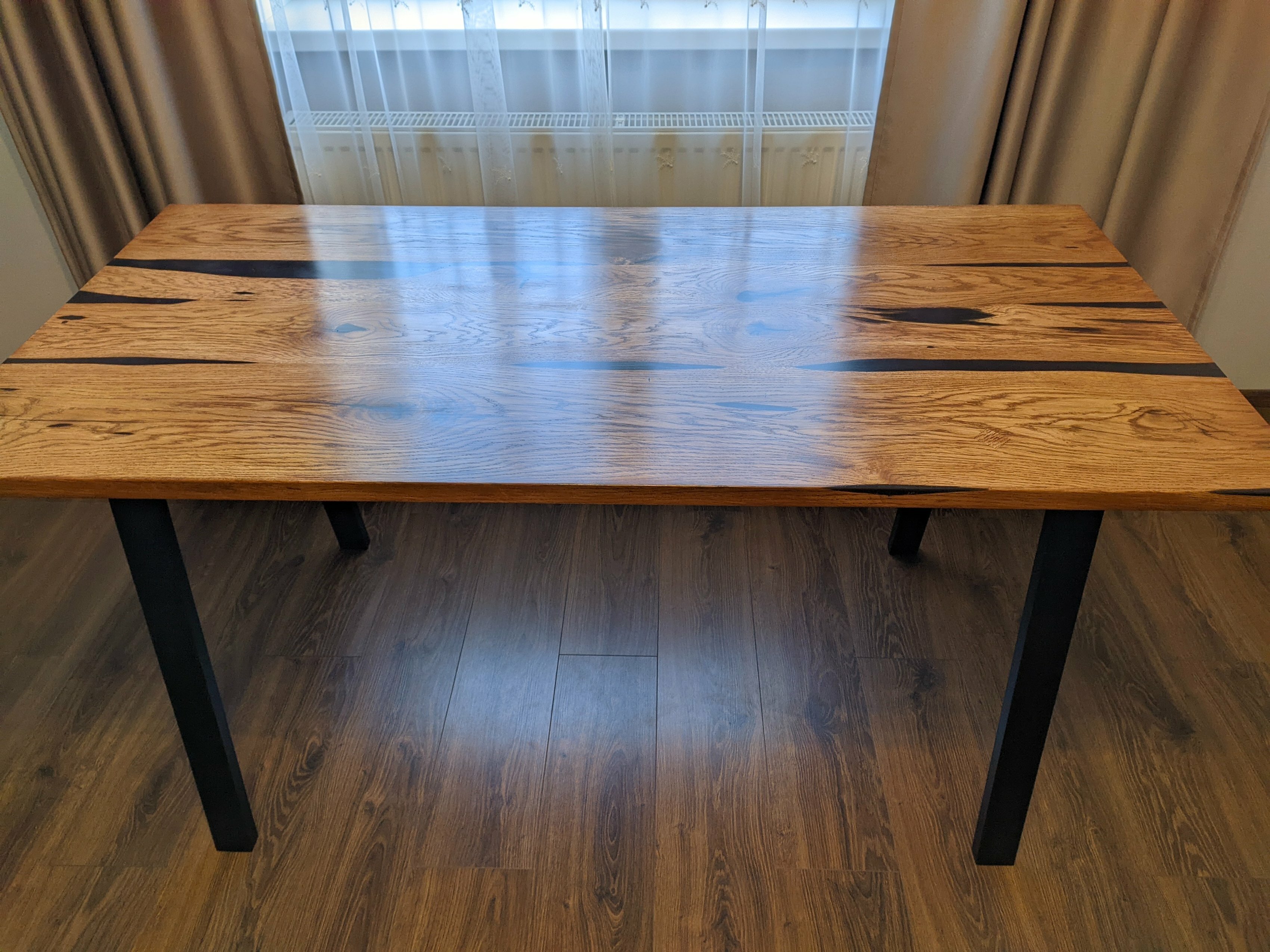

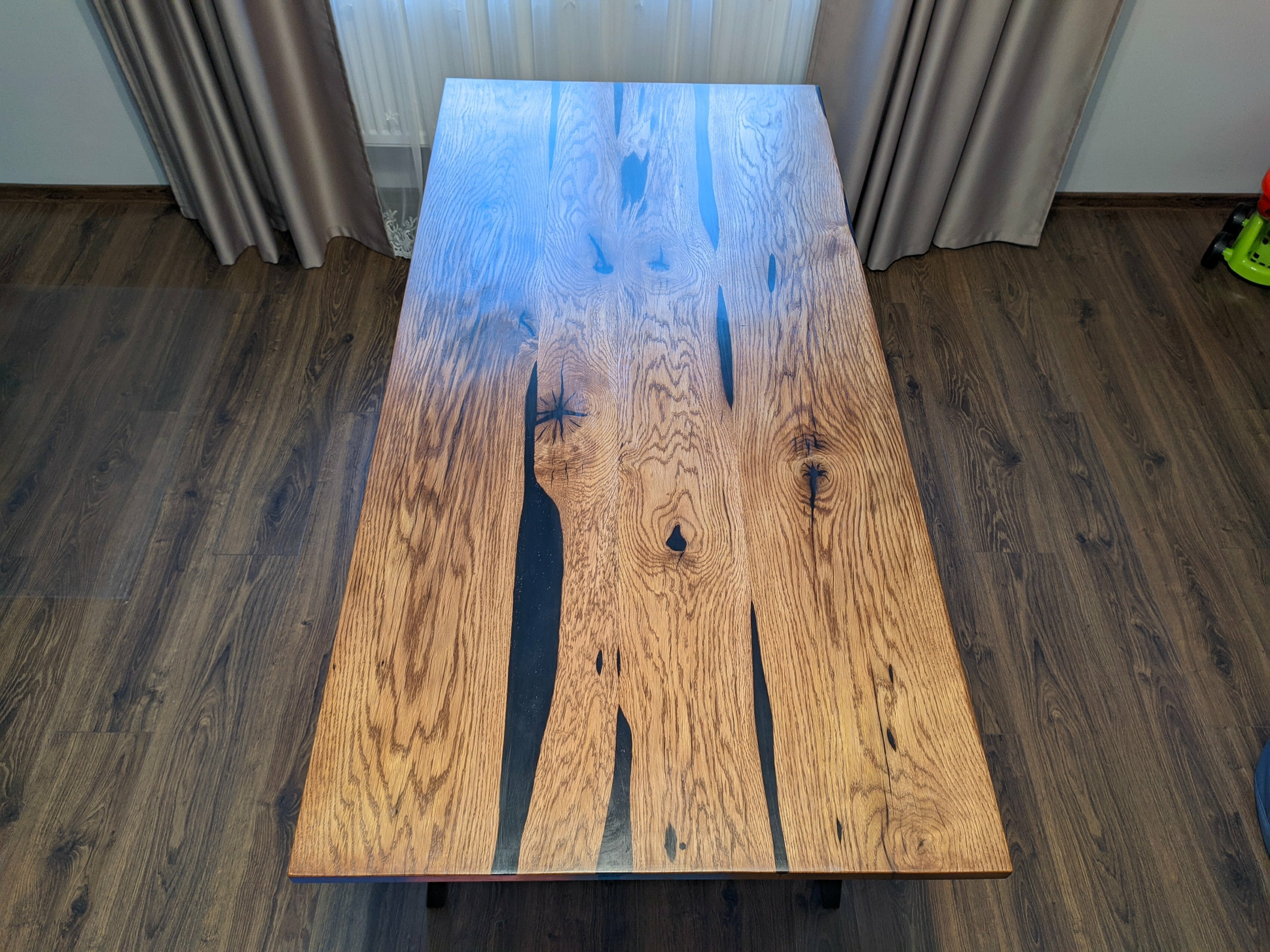

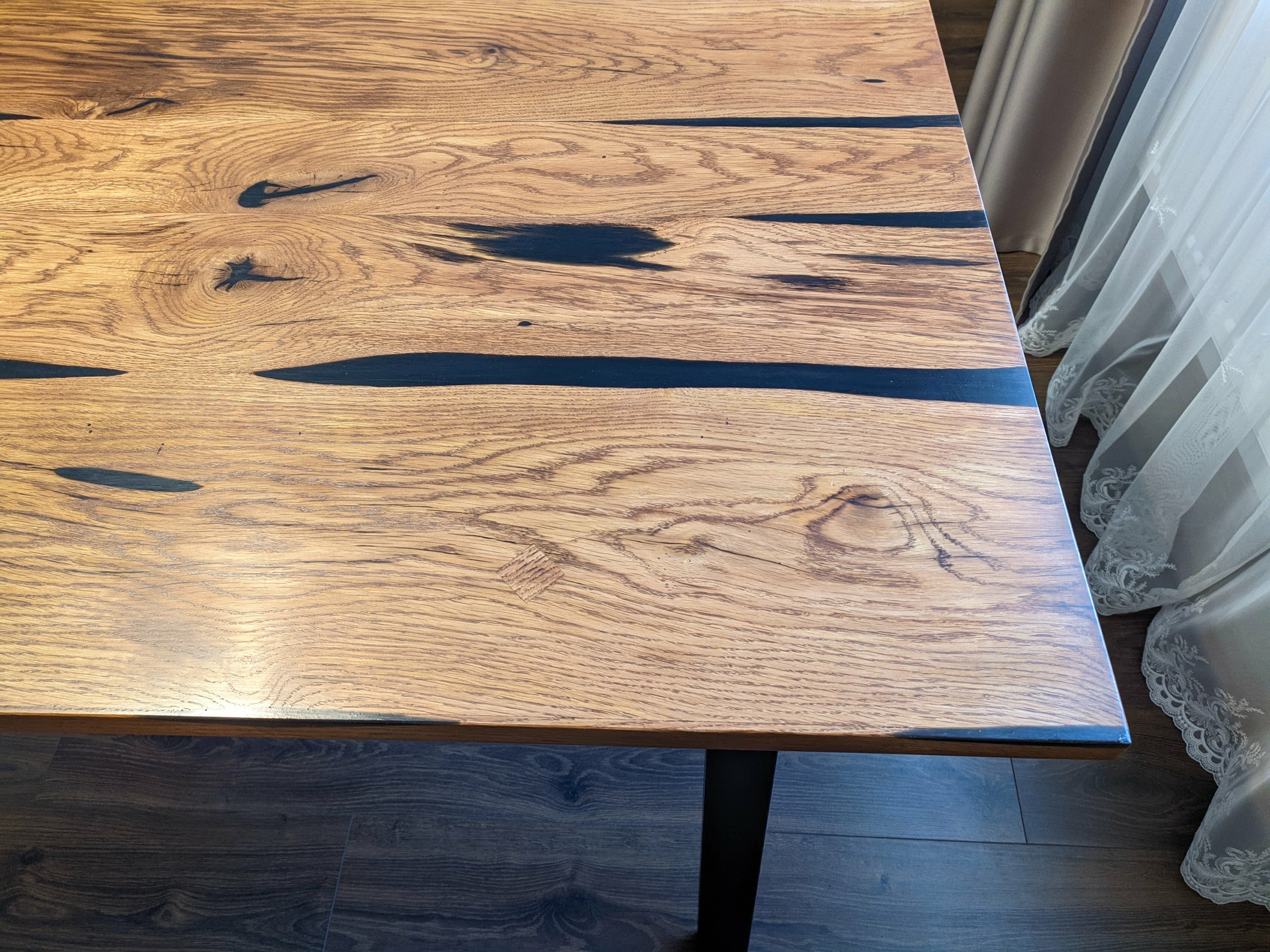

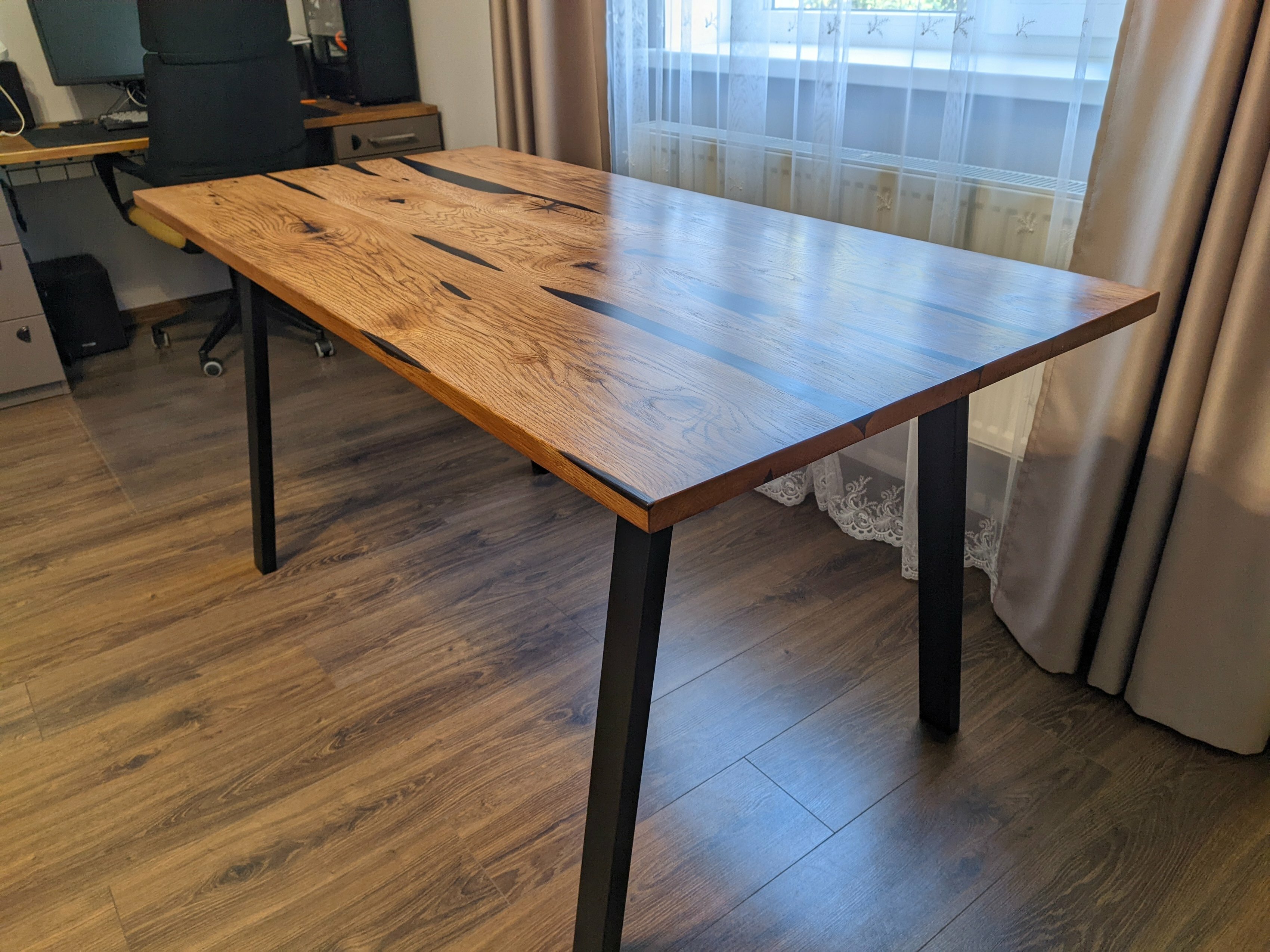

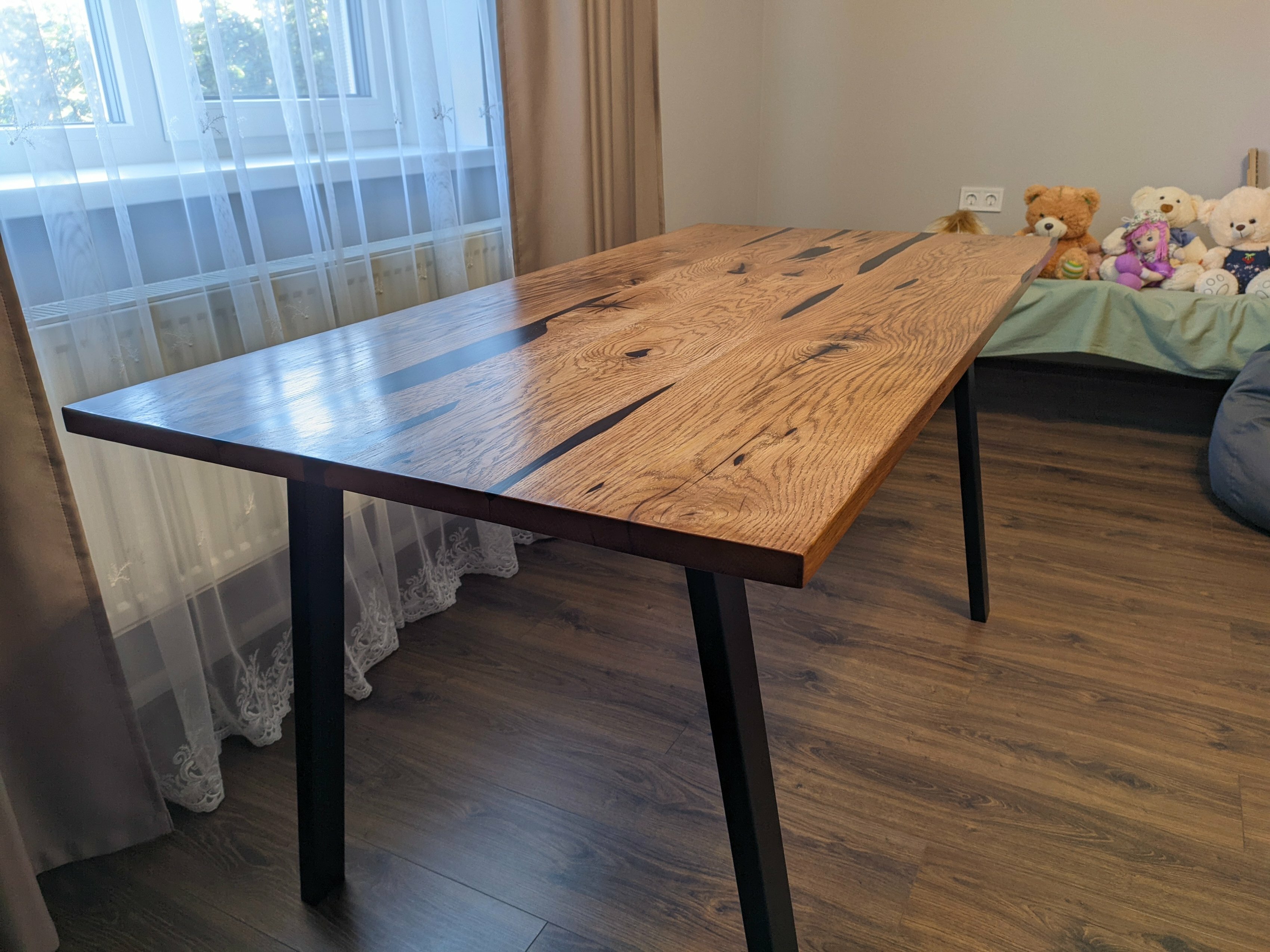

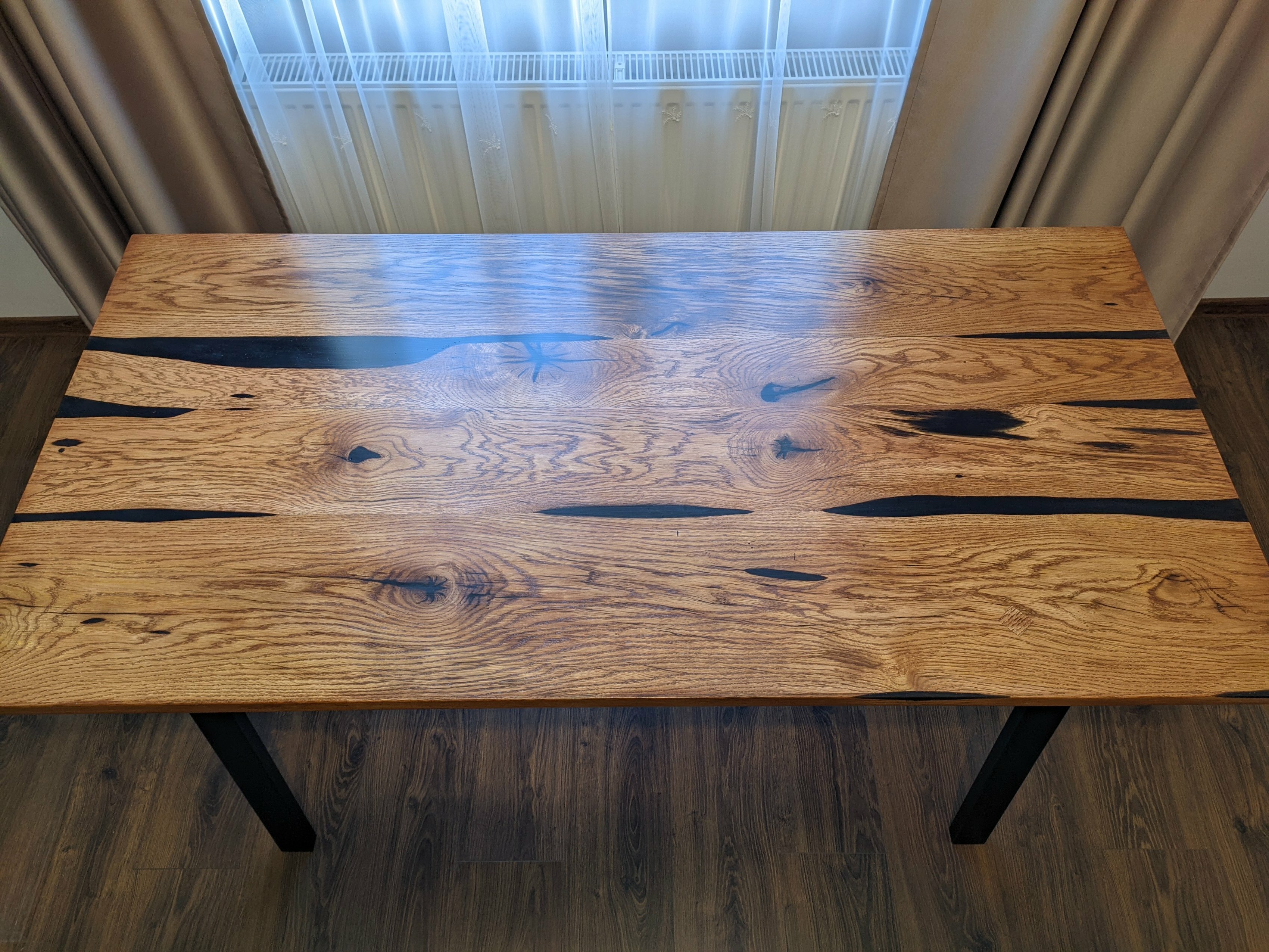

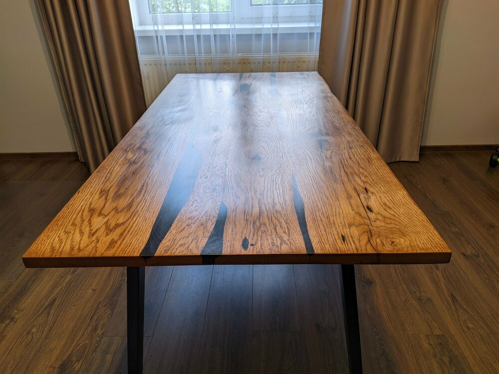

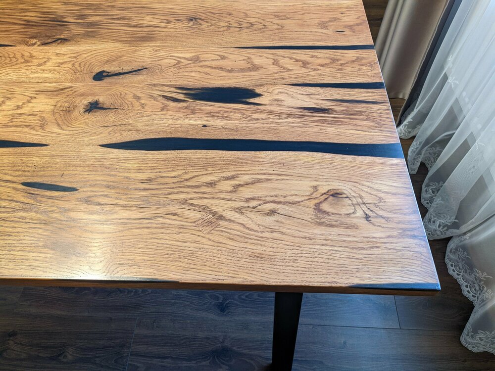

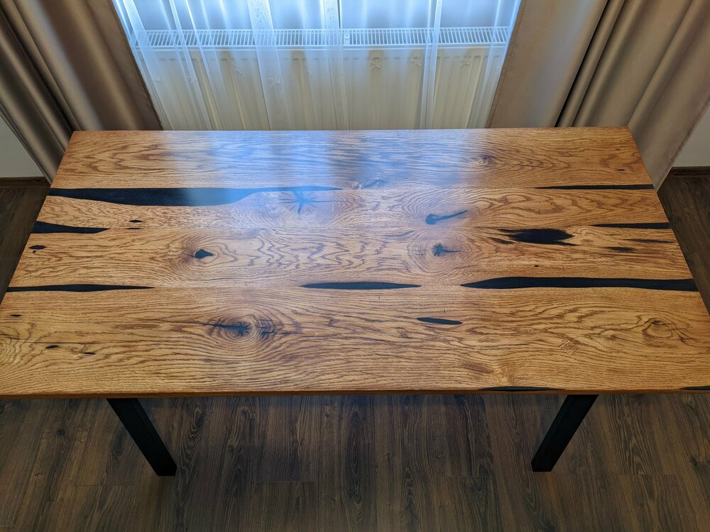

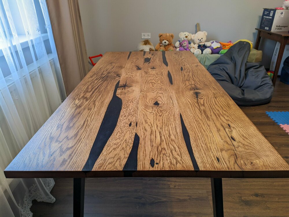

Якось так. Скрутив, приміряв, наче все ок. Є деякі нюанси, напишу напевно пізніше. Поки просто фото.
Спойлер
  • Лайк 6
То є Супер!  Тепер зрозумів з кріпленням, бо з початку сплутав низ з верхом, адже вони у Вас обидві ідеальні як лицьова сторона.
Змінено користувачем Vstar

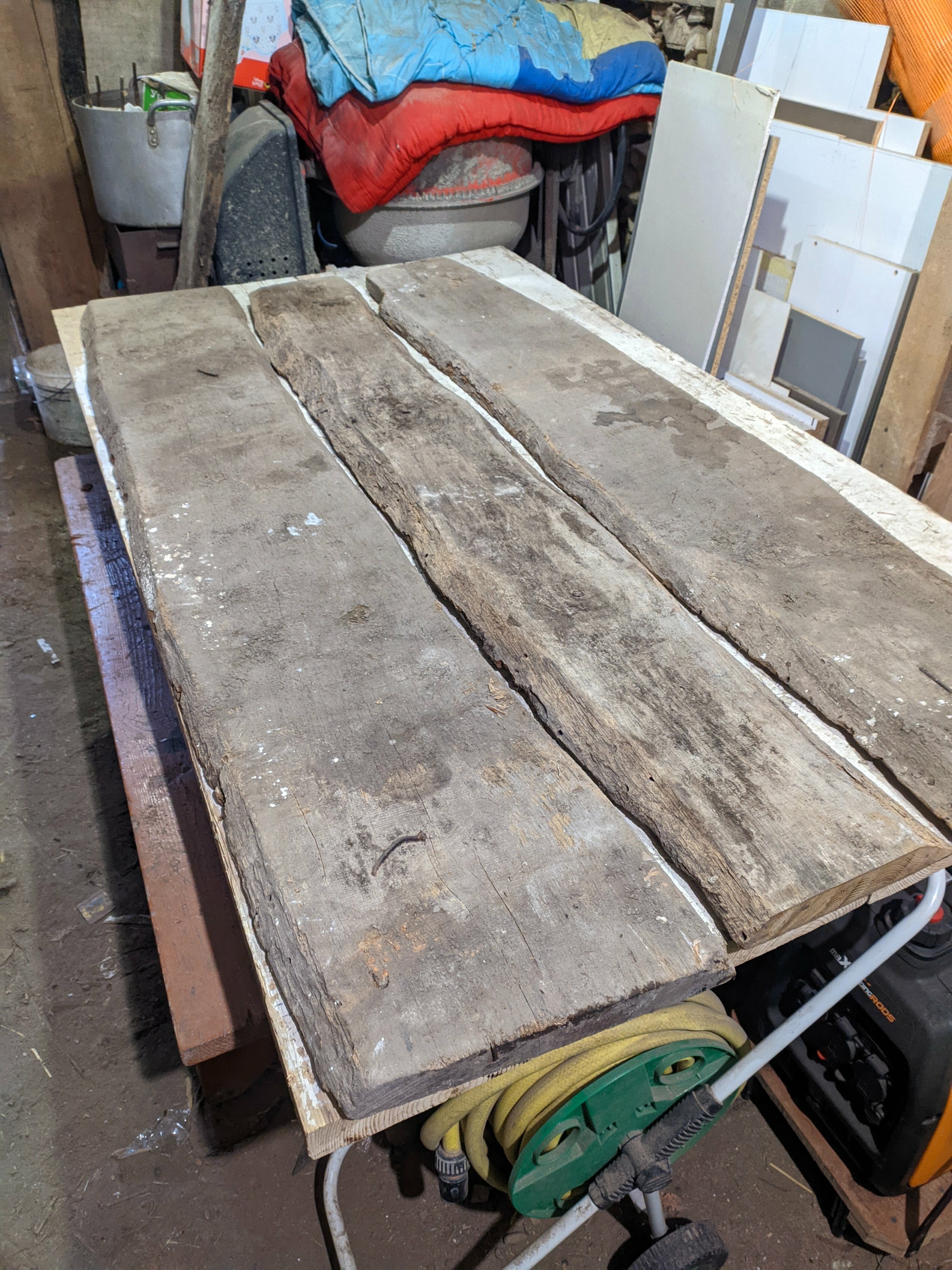

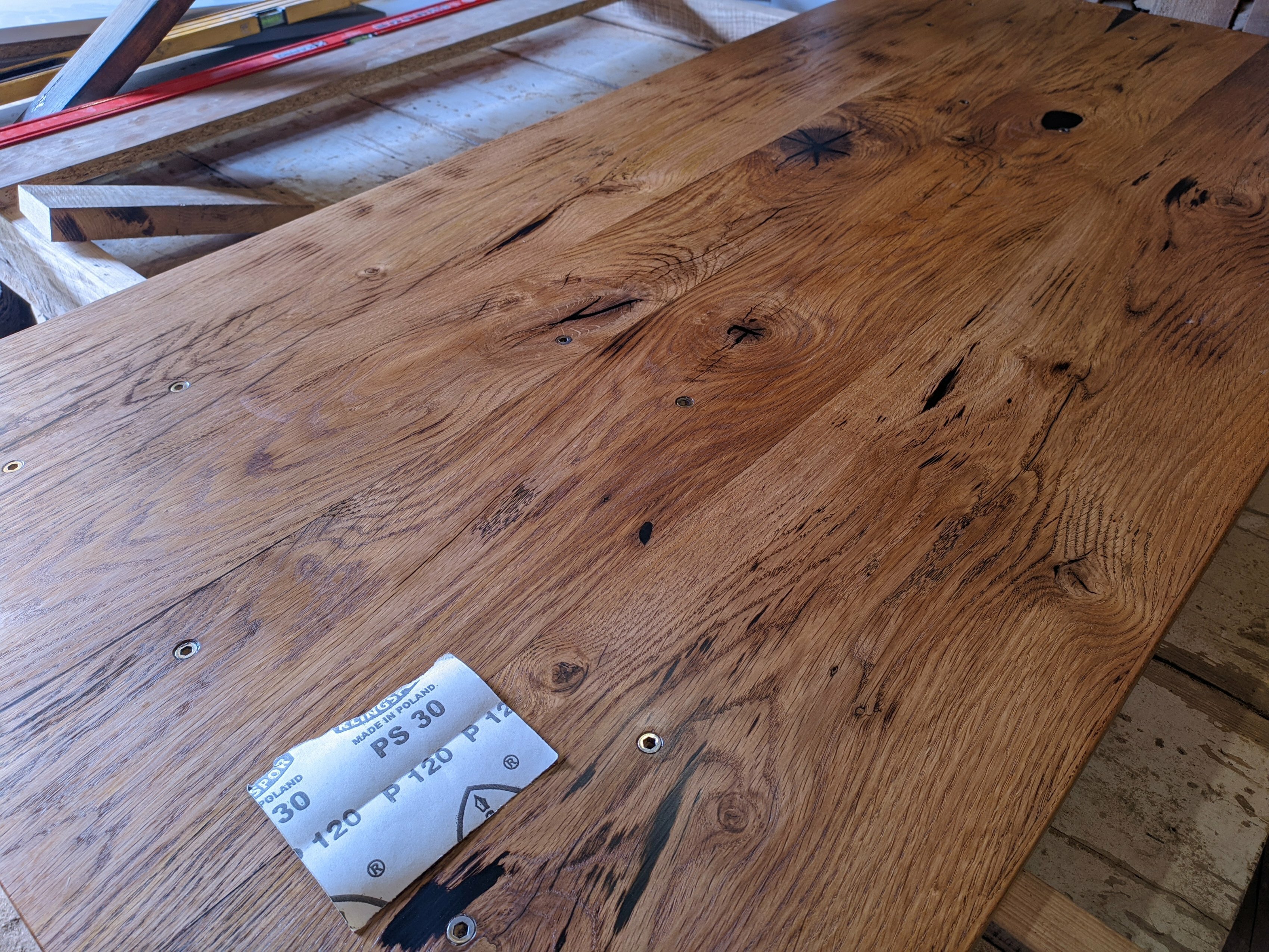

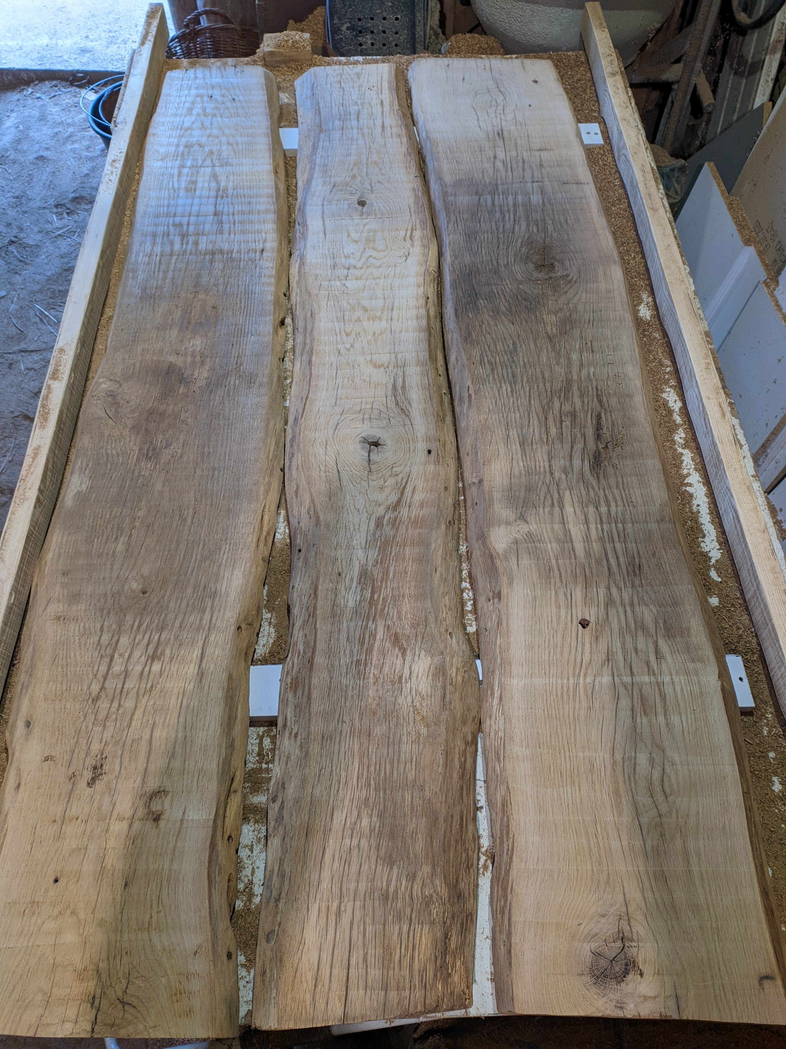

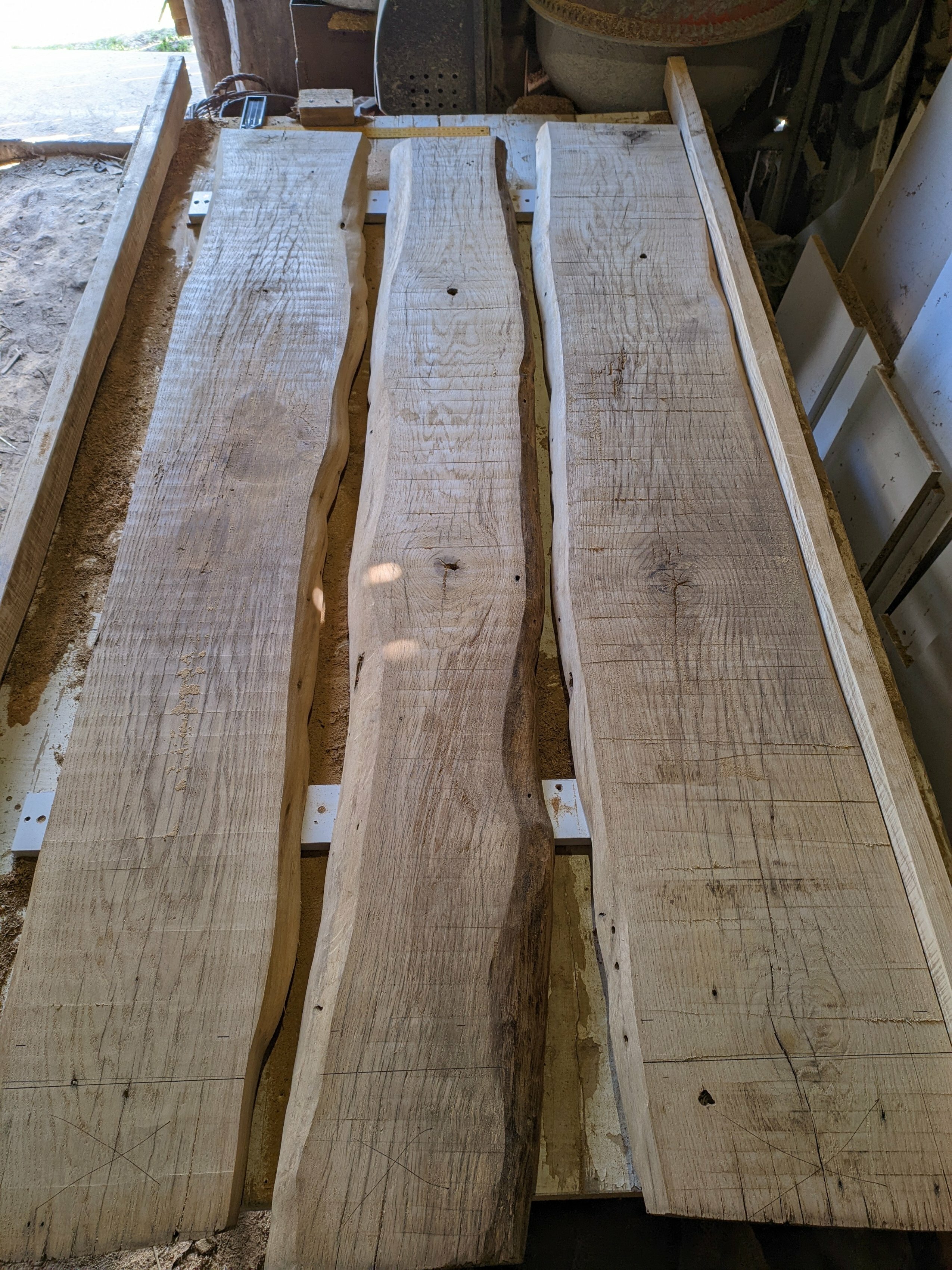

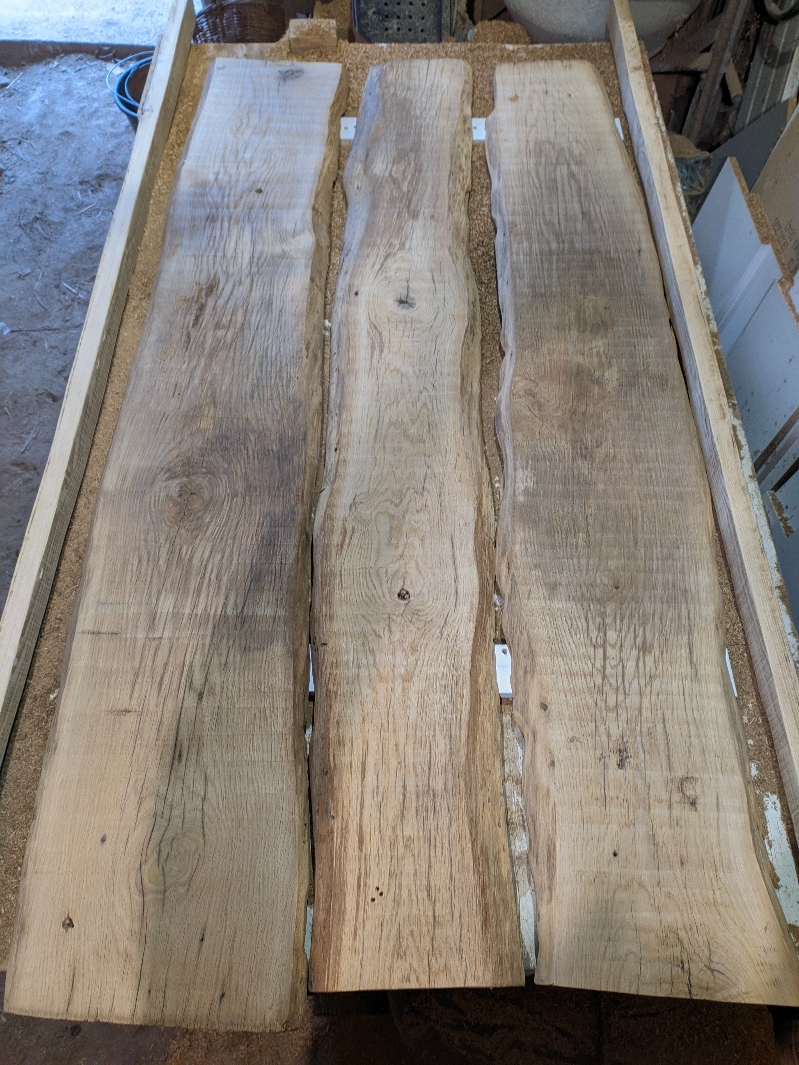

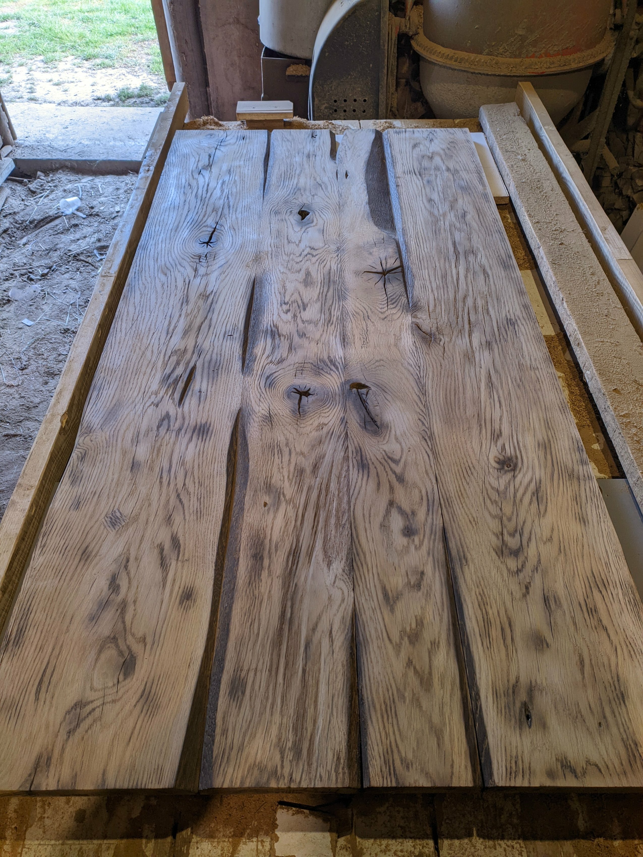

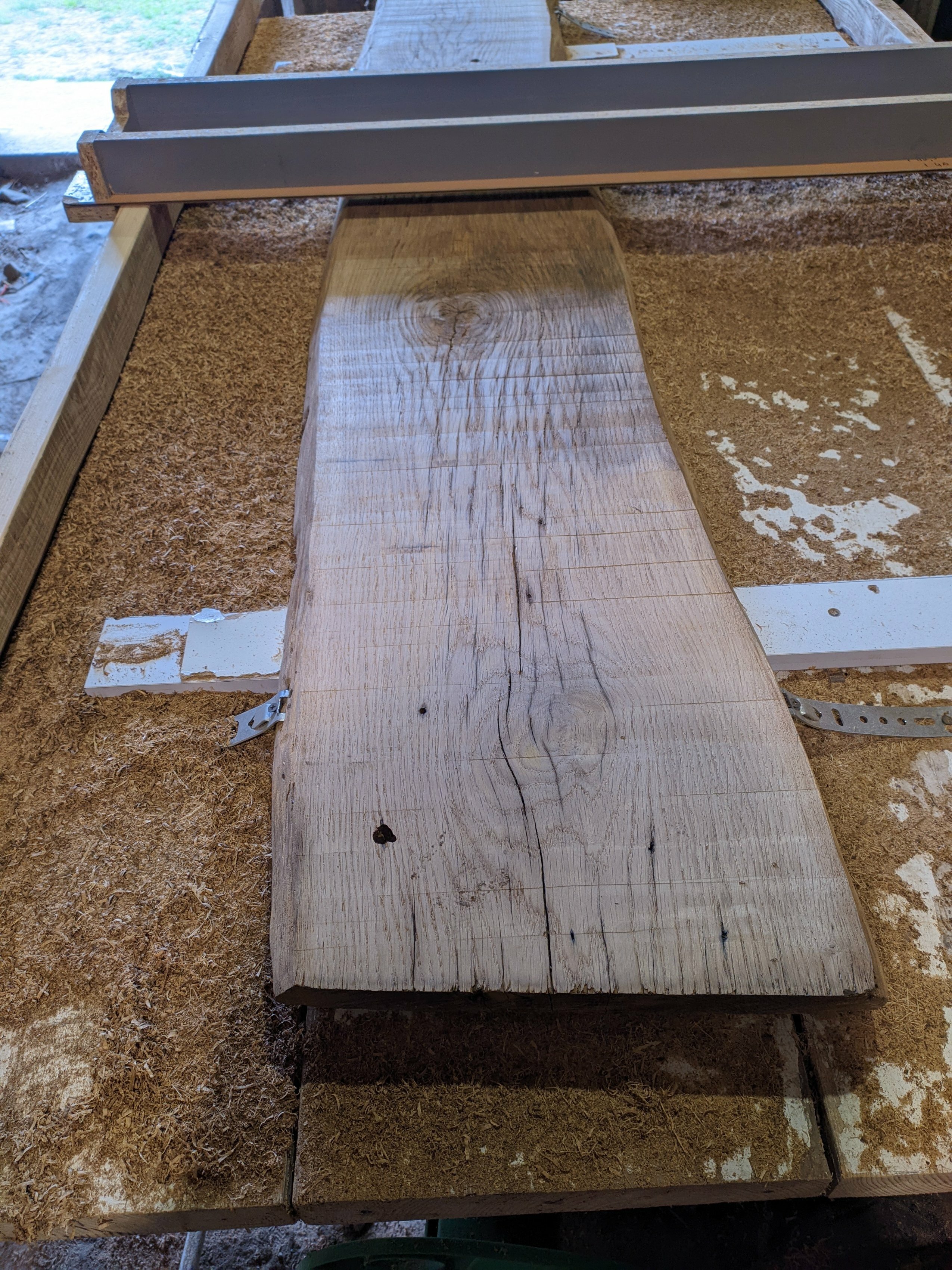

Спочатку було таке, вигляд не дуже, але бажання зробити стіл було 🙂
Спойлер

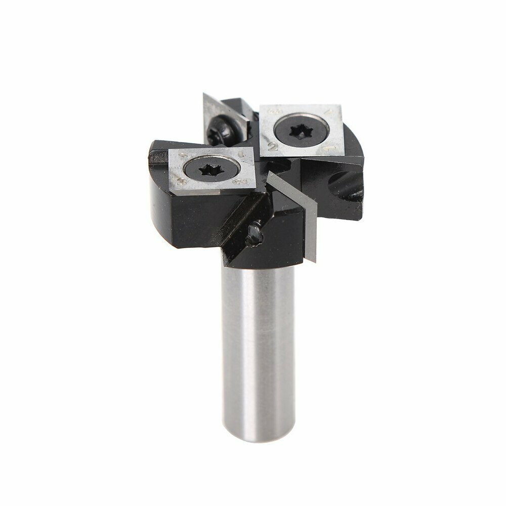

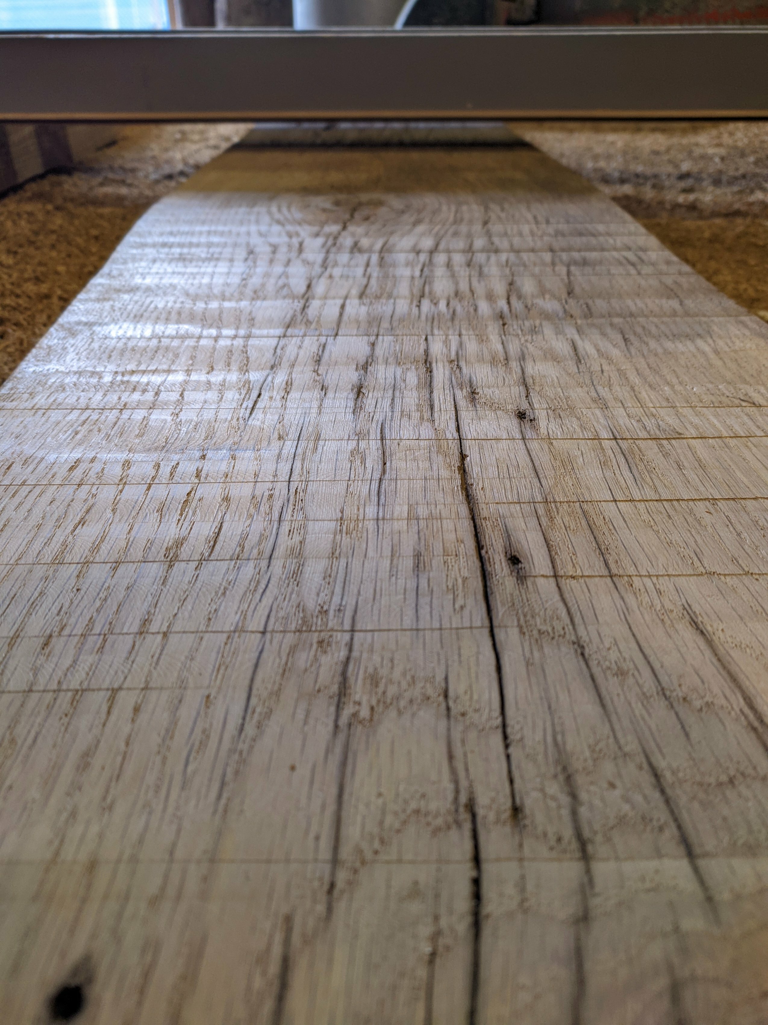

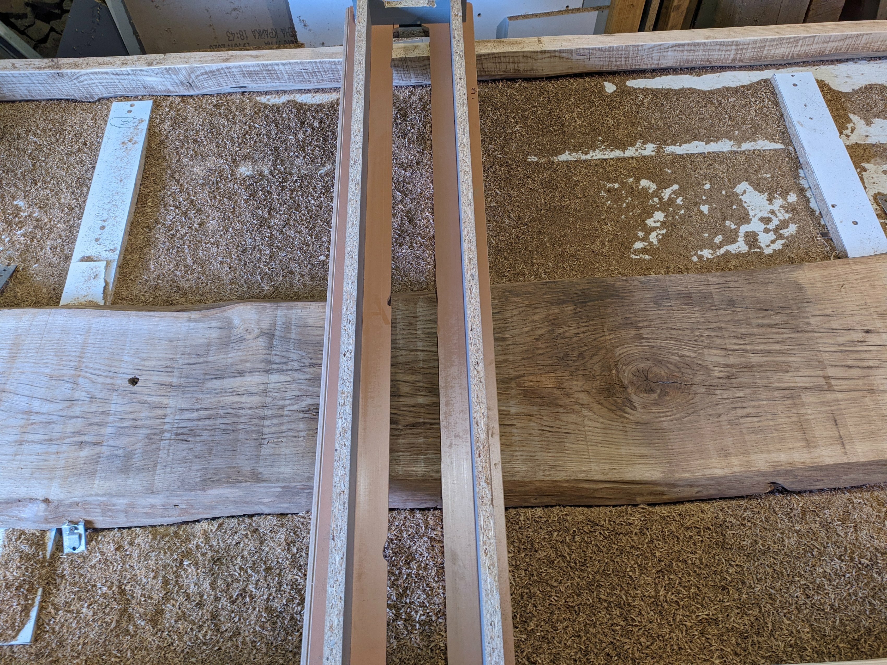

Різних станків, рейсмусів і тд не маю, тому подивився на youtube як можна вирівнювати дошки в домашніх умовах і знайшов варіант з фрезером, який в мене є. Фрези для вирівнювання не дуже дешеві, в нас самі прості починалися від 1000-1100 грн, а потім зразу майже 2000 грн і вище. Тому замовив фрезу на aliexpress, зі змінними ножами, по ціні ~$35 (у нас ціна була б в 2 рази вища). Поки йшла фреза, зробив робочий стіл з дощок від коробки старих деревяних дверей. Зробив направляючі і з відходів ДСП каретку для фрезера. Дошки не були сильно кривими, тому вирівнювання не було складним. Фреза гарно себе показала, на цих дошках з акації спокійно знімала 3-4мм за один прохід. Також пробував на ясені, 3мм бере, без фанатизму можна і більше, але напевно не довго, щоб фрезер не мучити. В результаті всі дошки вирівняв.
Спойлер

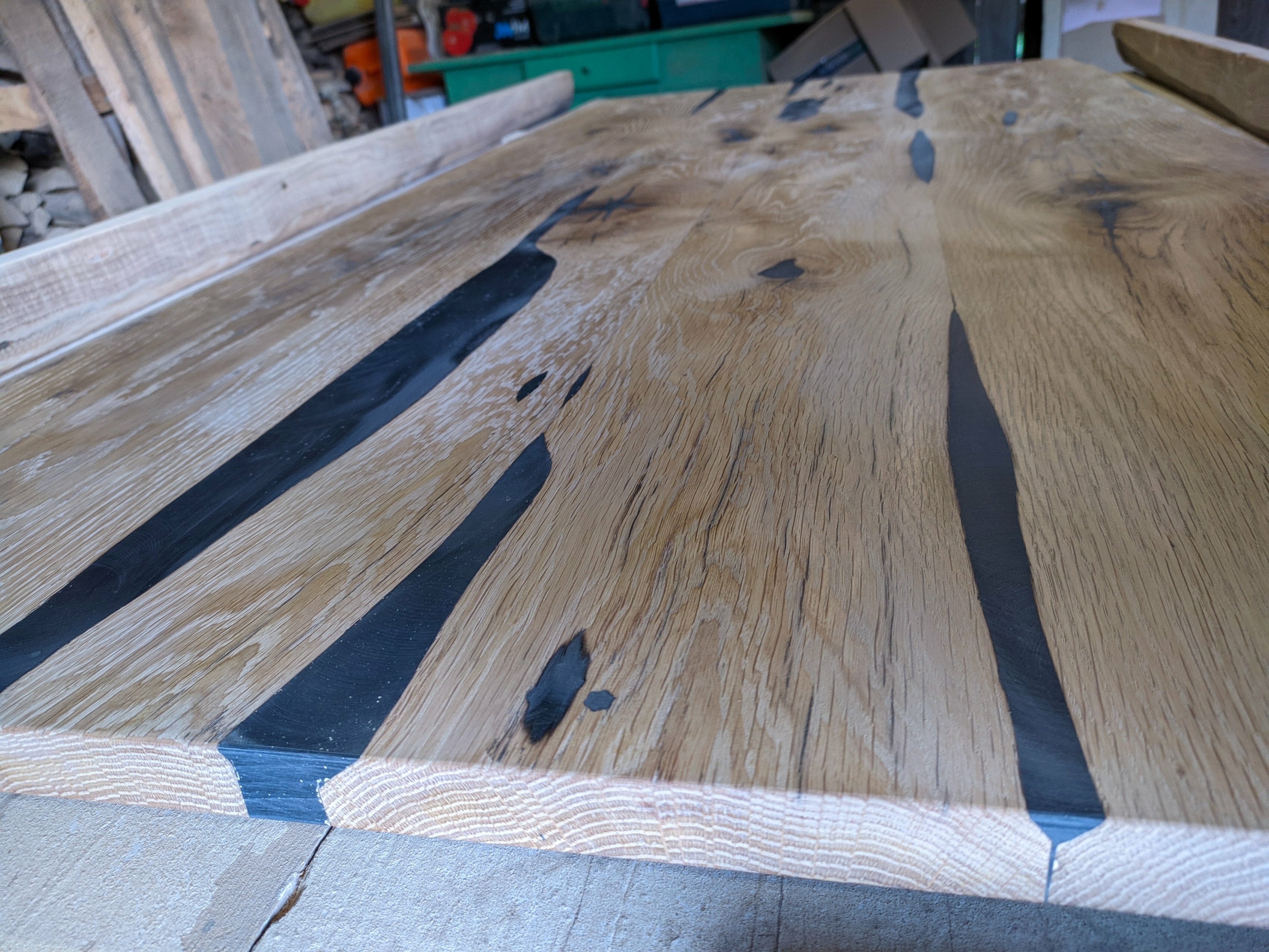

Прикинув як би виглядав стіл, ніби мало бути не погано. Але порахував витрати епоксидки на таку заливку, вийшло трохи багато. Тому добавив ще одну дошку, зробив їх трохи обрізними по довжині, щоб зекономити на епоксидці. Склеював дошки на ПВА і шканти. В результаті получилося таке.
Спойлер

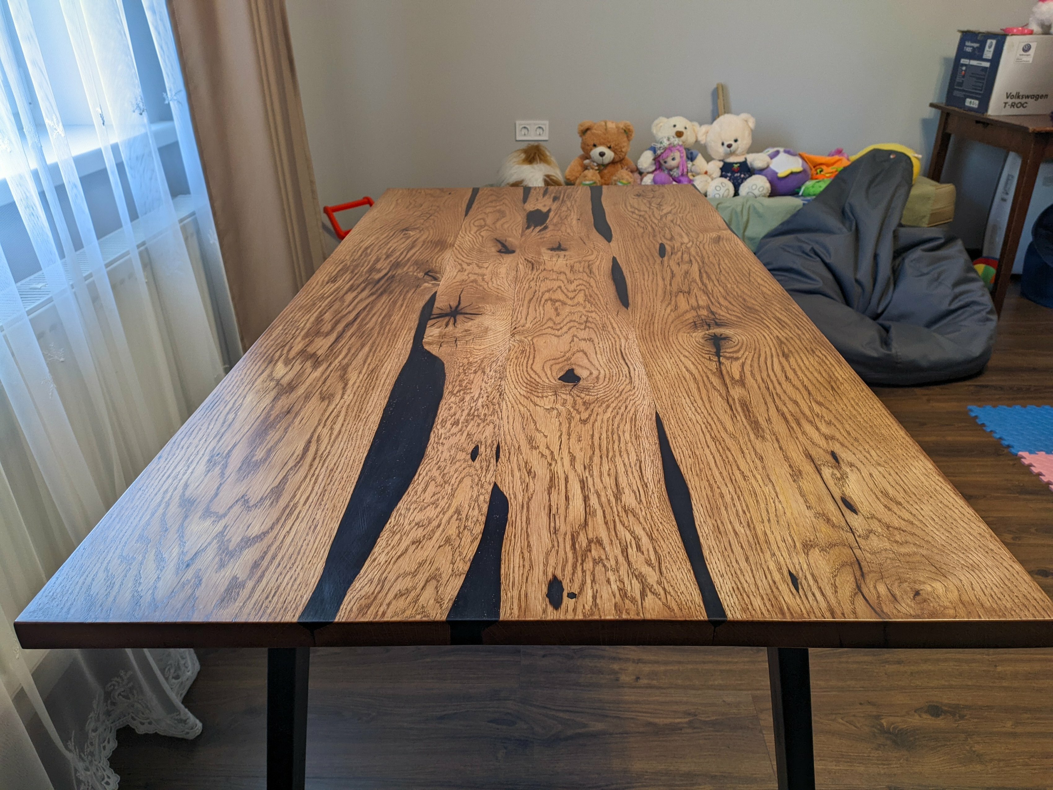

Залив епоксидкою, перший раз працював з нею, тому не без нюансів. Частина епоксидки була спорчена, так як перетримав і робочий час закінчився, плюс може пропорцію не догледів, вона почала кипіти і застила прямо у відрі. Але більшу частину залив. Також в самому більшому місці заливки є мікро дірочки від повітря, тому що треба було прогрівати епоксидку в процесі заливки, але я з часом не розрахував і вона швидко застигла. Пробував поверх залити ще тонким шаром, але по факту він зішліфувався і дірочки все рівно видно. Але то не критично. Дружина підкинула ідею, заробити дірочки восковим олівцем, який використовують для ламінату і меблів. Попробував на одному місці, суперово, майже не замітно нічого.
Потім цей щит з залитою епоксидкою ще раз пройшовся фрезером, щоб всю поверхню вирівняти. Після чого шліфував звичайною болгаркою зерном Р80, Р120. Епоксидку проходив ще Р240, Р360, вручну Р600, Р1000, потім трохи полірував пастою. Знову ж таки, перший раз з цим працюю, тому результат і процес може не такий, який має бути. Але для першого разу навіть дуже не погано 🙂
Перед нанесенням масла деревяну частину проходив вручну зерном Р120. Масло наносив пензлем, знизу 2 шари прозорого Borma Hard Top Oil Natural 6020, зверху і торці перший шар Borma Grundierol затоноване, а зверху ще 2 шари прозорого Borma Hard Top Oil. Ну і так вийшло що ще був третій, фінішний, тому що виправляв свої ж косяки 😀
Спойлер
Довго думав над конструкцією ніжок. В принципі придумати не проблема, варіантів було декілька, але проблема це все зробити. Я не профі зварщик, тому щось складне відкинув і зупинився на простій конструкції. Зварив як вмів, для стола вистачить, сильних навантажень там немає. За основу взяв трубу 60х30, вушка зі смуги 50х5.
Думав як фарбувати, і вирішив що простіше і швидше купити фарбу в балонах. Все обезжирив, прогрунтував, потім 2 шари чорної фарби. Ніби все супер, але тепер думаю що з часом прийдеться перемалювати ці ніжки, бо вже на даному етапі вилазять косяки, в одному місці фарба відслоїлася (в місці контакту з підлогою). Не знаю чому... але там все рівно приклеєні войлочні накладки. Також в місцях кріплень залишається слід від шайби. Тут не дивно, але також дивиться так собі. А дальше побачимо як поведе себе.
Поки так, результат мені подобається, як для першого разу і з мінімальним набором інструменту, то навіть дуже не погано. Подивимося як буде в експлуатації.
Классно получилось, руки откуда надо растут :good:
Ваккумом ещё можно пузырьки убирать. Как со столами делают не знаю, но трансформаторы пропитывал в промышленном ваккуматоре для упаковки пищевых продуктов. Если нагрев от пузырьков не поможет, как вариант можно что-то сделать из старого компрессора от холодильника чтоб баночку с эпокидкой обеспузыривать после размешивания.
Вакуумом хорошо, только эпоксидка будет кипеть и для вакуума надо эпокс с очень долгим временем схватывания
Для таких проектов самый простой вариант - газовая горелка. После залития формы эпоксидкой сразу просто быстро провести горелкой по поверхности. Все пузырьки полопаются и затянуться. главное разжечь горелку не над эпоксидкой, а то можно пыль фигануть и тогда только шлифовка
11 минут назад, ЯД сказал:
Саме газовою горілкою і виганяв пузирі, але в одному місці не встиг, бо епоксидка швидко почала застивати, а залишалися ще пусті місця і треба було їх залити.
