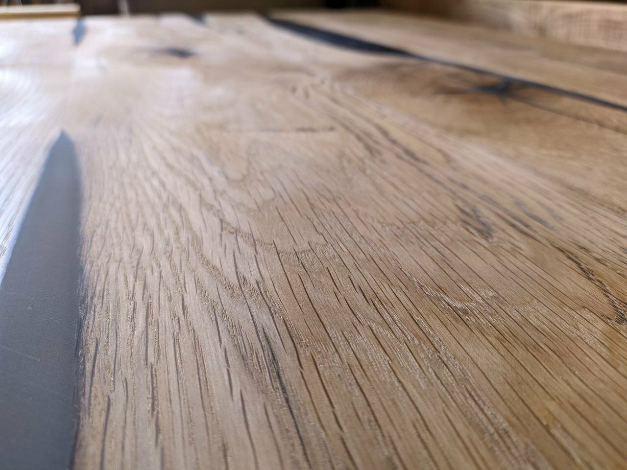

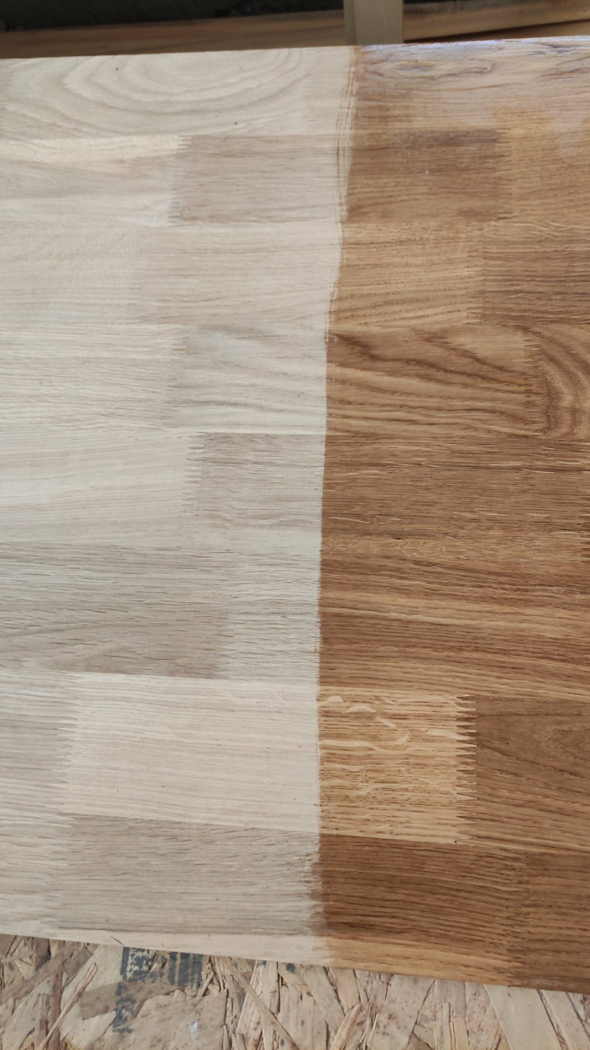

TaurosRMK Опубліковано: 18 червня 2023 Автор Поділитись Опубліковано: 18 червня 2023 1 час назад, Humanite сказал: непагано було б спочатку покрити гарячею оливою (без воску) щоб дерево взяло якнайглибше. А вже потім, коли підсохне, тоді вже з воском. Що мається на увазі "гарячою"? Підігрівати при нанесенні чи це якись тип олії? Будь яка підійде для цього? 1 час назад, Humanite сказал: Спочатку спробуйте без колорування. Можливо будете здивовані тим, что сама олива дасть тон. Можна і так, але якщо я буду замовляти цю олію, то там можуть заколерувати потрібну кількість. Щоб два рази не робити замовлення буду зразу замовляти або все без колеровки, або половина колерована і половина без. Посилання на коментар Поділитися на інших сайтах More sharing options...

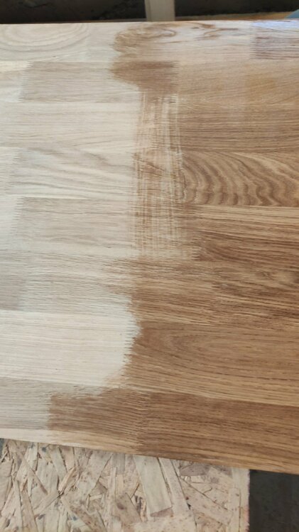

Humanite Опубліковано: 19 червня 2023 Поділитись Опубліковано: 19 червня 2023 13 годин тому, TaurosRMK сказав: Що мається на увазі "гарячою"? Підігрівати при нанесенні чи це якись тип олії? Будь яка підійде для цього? Я так зрозумів, що ви плануєте обробляти тверду деревину. Для того, щоб олива краще і глибше увійшла в деревину оливу треба підігріти на паровій бані або в мікрохвильовці. Вона буде рідшою і глибше просякне в дерево. Зазвичай олива з конопель використовується для роботи з деревиною. Вона може сама використовуватись, а може з воском та каніфоллю. Також додають додаткову хімію для скорішого висихання. Мені недовподоби з хімією. Більше подобається натуральна. 1 Посилання на коментар Поділитися на інших сайтах More sharing options...
Humanite Опубліковано: 19 червня 2023 Поділитись Опубліковано: 19 червня 2023 Щоб було зрозуміло. Це дубова дошка з одним шаром оливи. Звичайна олива без воску. 2 Посилання на коментар Поділитися на інших сайтах More sharing options...
Фрай Опубліковано: 19 червня 2023 Поділитись Опубліковано: 19 червня 2023 Це не є дубова дошка. 1 1 Посилання на коментар Поділитися на інших сайтах More sharing options...
Humanite Опубліковано: 20 червня 2023 Поділитись Опубліковано: 20 червня 2023 9 годин тому, Фрай сказав: Це не є дубова дошка. Слшне зауваження. Це є щит меблевий зрощений дубовий. 1 Посилання на коментар Поділитися на інших сайтах More sharing options...

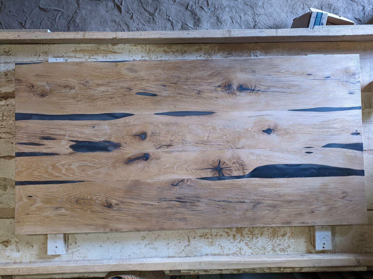

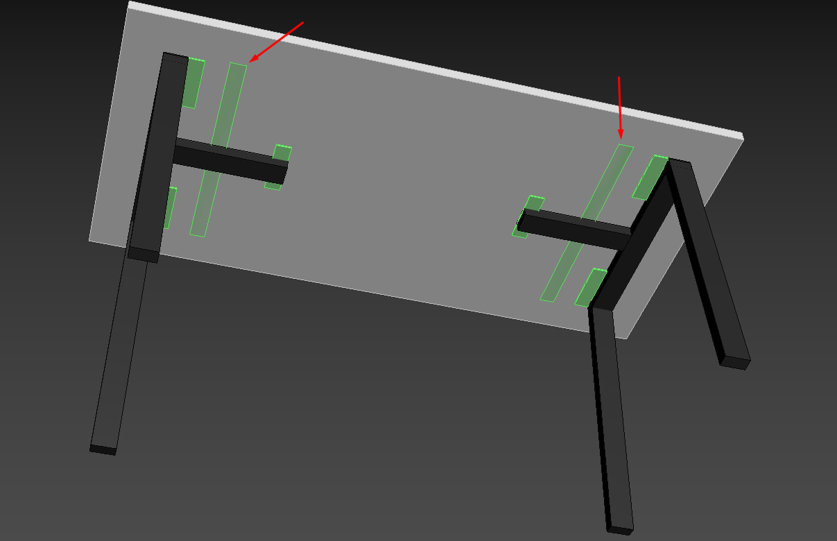

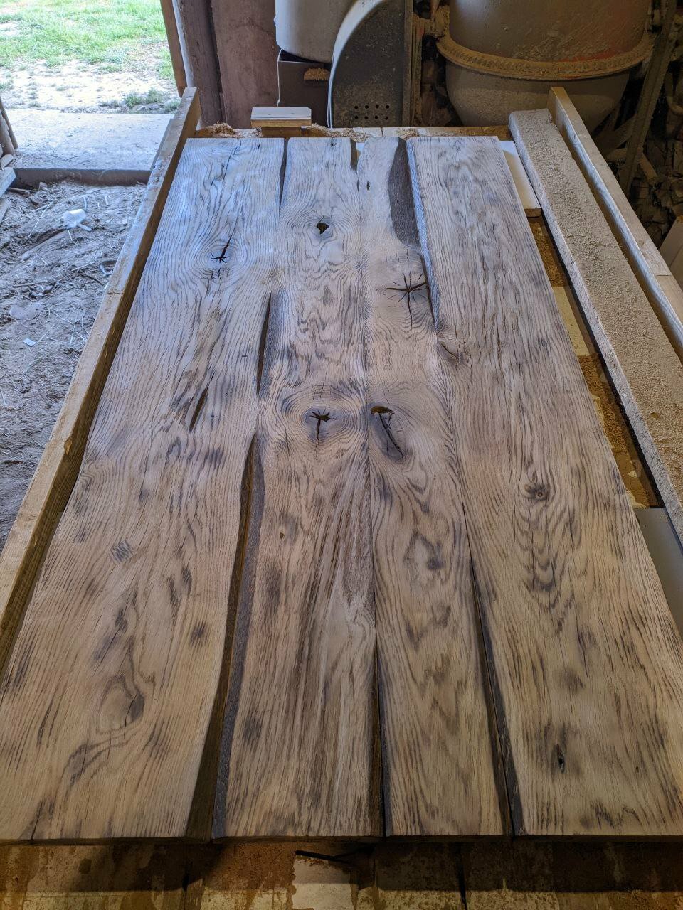

TaurosRMK Опубліковано: 23 червня 2023 Автор Поділитись Опубліковано: 23 червня 2023 Тут таке питання... Вирівняні дошки склеїв між собою на ПВА + шканти через 15см. Всього 2 широкі дошки, дві вужчі. Це не ідеально обрізані дошки по всій довжині, щоб було прямо як мебельний щит, а тільки частково, тобто є пустоти, куди буде заливатися епоксидка. Думав знизу стягнути по ширині, наприклад смугою 50х5мм (в двох місцях), щоб можливо не появилася тріщина на склейці, тобто додаткова фіксація між собою. Додатково ще ніжки будуть стягувати. По задумці як на картинці. Розміри вийшли 1600х800, товщина ~30мм, хотілося більше, але багато прийшлося зібрати з дощок. Так от, є сенс стягувати, чи може потім боком вилізти? Бачив фото в інтернетах, де з часом рівна столешня пішла дугою. Але ще може від дерева залежить, якщо воно не висохло добре. В моєму випадку цим дошкам років під 20 напевно, якщо не більше. Смуга по їдеї від дуги не спасе, якщо почне крутити, але як стяжка буде працювати. Плани від першої задумки змінилися, думав дошки не обрізати, лишити живий край, а пустоти заливати епоксидкою. Але підрахував що треба майже 12 кг смоли (пустоти + верх), по цінах вийшло добряче як для такого проекту, тому склеїв дошки, щоб менше епоксидки пішло. 1 Посилання на коментар Поділитися на інших сайтах More sharing options...
ЯД Опубліковано: 24 червня 2023 Поділитись Опубліковано: 24 червня 2023 Дерево меняет и будет менять свои размеры в зависимости от влажности воздуха/температуры. Играет поперек волокон (по ширине доски) Выгибает дугой когда с разных сторон (плоскостей) листа разная влажность. Например, с одной стороны покрыли лаком(и отсекли влажность), а с другой нет. Или столешница на кухне, где сверху более влажно от готовки/мойки, а в тумбах суше. Для столика я думаю такого не будет. Но я любитель, может профи что скажут 1 Посилання на коментар Поділитися на інших сайтах More sharing options...
Фрай Опубліковано: 24 червня 2023 Поділитись Опубліковано: 24 червня 2023 зробіть краї сильно нерівними, з такими дошками буде набагато краще виглядати Посилання на коментар Поділитися на інших сайтах More sharing options...
TaurosRMK Опубліковано: 24 червня 2023 Автор Поділитись Опубліковано: 24 червня 2023 10 часов назад, Фрай сказал: зробіть краї сильно нерівними, з такими дошками буде набагато краще виглядати Я наоборот обрізав їх (довгий край) щоб придати правильну форму. Міг би крайні дошки не обрізати, получився б живий край. Але не дуже подобається такий варіант. Можливо для масивних столів, розмірами 2х1м і товщиною 40-50мм було б гарно, для малих розмірів не дуже. 11 часов назад, ЯД сказал: Для столика я думаю такого не будет Покритий буде маслом зі всіх сторін, так що тут напевно не буде перепадів вологи. Можливо і не покрутить. Але питання чи є сенс додатково стягнути смугою? Хоча якщо вона зафіксує жорстко, то може не дати дереву рухатися, тим самим пошкодить. Може і не треба стягувати, не думаю що розклеїться чи дасть тріщину на склейці, але всяке може бути. Хоча ніжки будуть також трохи стягувати і не дадуть розійтися. А якщо дасть тріщину, то буде такий дизайн 😁 Посилання на коментар Поділитися на інших сайтах More sharing options...
Фрай Опубліковано: 24 червня 2023 Поділитись Опубліковано: 24 червня 2023 Звичайно, робіть так як вам особисто подобається, вам за ним сидіти, але такі «античні» дошки як на мій погляд не можуть бути рівними, навіть не хочуть, но то таке, вибір за вами. а кріпити знизу я б став, пва ненадійний клей, а чому їх має крутити, хіба вони не сухі? обробляйте і знизу також, тоді все буде ок. Посилання на коментар Поділитися на інших сайтах More sharing options...

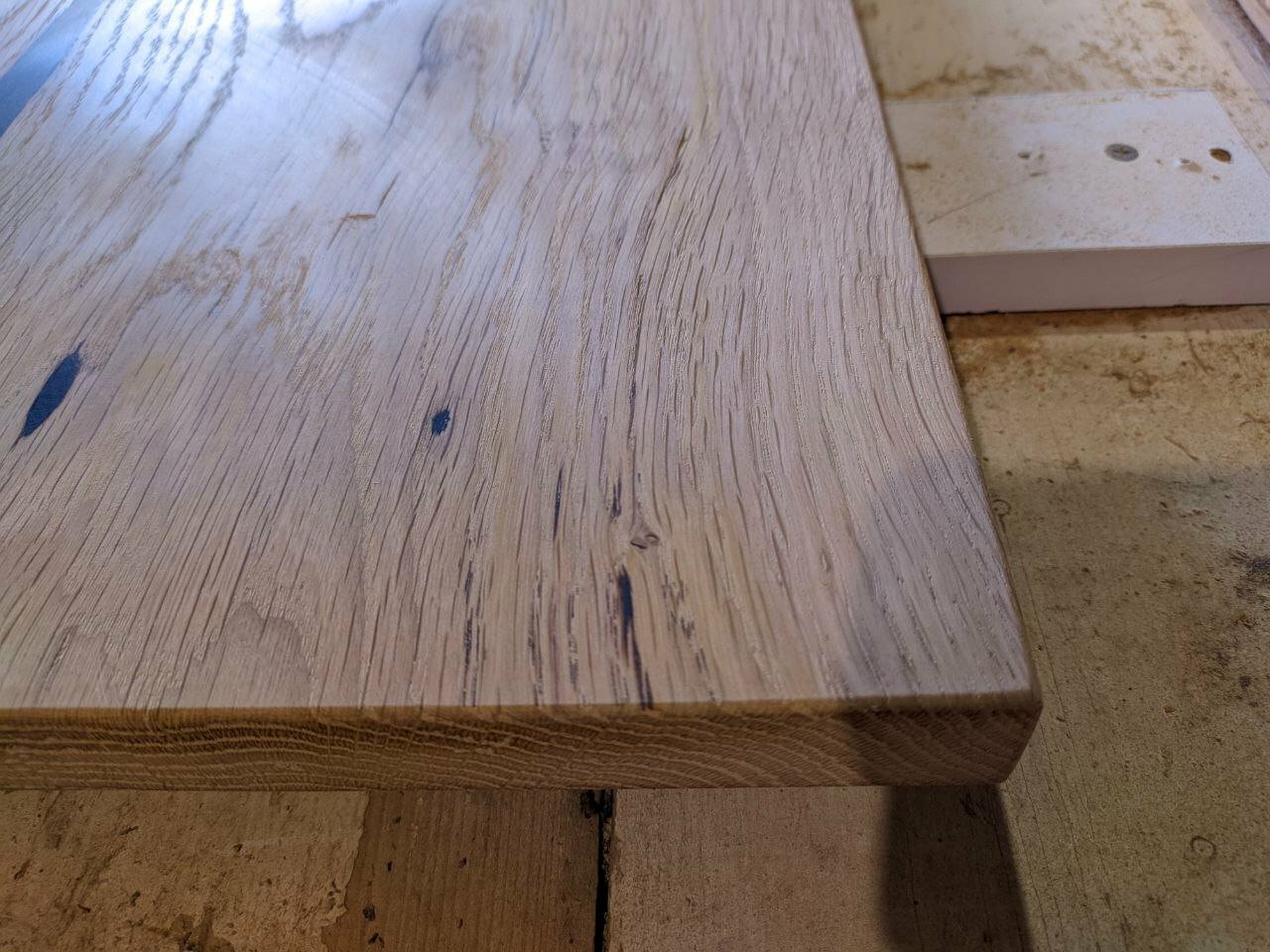

TaurosRMK Опубліковано: 24 червня 2023 Автор Поділитись Опубліковано: 24 червня 2023 31 минуту назад, Фрай сказал: «античні» дошки То так вийшло 🙂 Вони були "натуральні", але я вирішив поексперементувати (напевно даремно, хоча...) з газовою горілкою і трохи обпалив поверхню 😁 Потім лишнє зішліфував, але частково обпалене залишилося в порах. Це можна виправити, зібрати 1мм фрезером, щоб знову було натуральне. Але після обпалювання вилізли так сказати косяки, де з вигляду було все ок, а виявилося що не дуже. 41 минуту назад, Фрай сказал: хіба вони не сухі? Думаю за років 20+ висохли точно Але як поведе себе при кімнатній температурі і вологості, може і нічого не буде. 1 Посилання на коментар Поділитися на інших сайтах More sharing options...
ЯД Опубліковано: 24 червня 2023 Поділитись Опубліковано: 24 червня 2023 26 хвилин тому, TaurosRMK сказав: Але питання чи є сенс додатково стягнути смугою? Ну, я бы не стягивал, там на картинке вроде всего достаточно. Да и как по мне это было бы дополнительное напряжение в дереве с одной стороны столешни. Я думаю это больше приведет к выгибанию, чем предотвратит его Потому ютубные столяры, когда склеивают плоскость из досок, стягивают стяжками и сверху, и снизу. Иначе горбом вылезет Посилання на коментар Поділитися на інших сайтах More sharing options...
Фрай Опубліковано: 24 червня 2023 Поділитись Опубліковано: 24 червня 2023 А я думав надибали десь старе бу або щось таке 😜 Посилання на коментар Поділитися на інших сайтах More sharing options...
TaurosRMK Опубліковано: 24 червня 2023 Автор Поділитись Опубліковано: 24 червня 2023 8 минут назад, Фрай сказал: А я думав надибали десь старе бу або щось таке 😜 Так воно і старе, я ж написав, років 20+ цим дошкам. По товщині напевно були ~50мм, але ~7-8мм з кожного боку прийшлося зібрати і вийшло ~30мм. Для розміру 1600х800 думаю стане, для більшого були б тонкі. Посилання на коментар Поділитися на інших сайтах More sharing options...

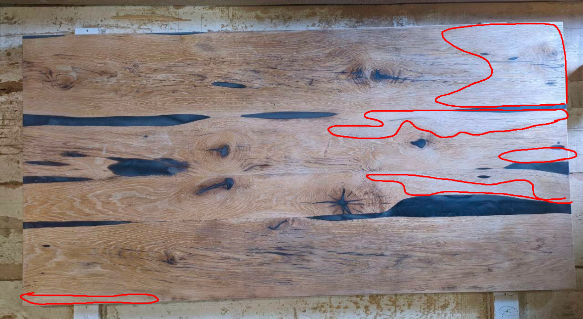

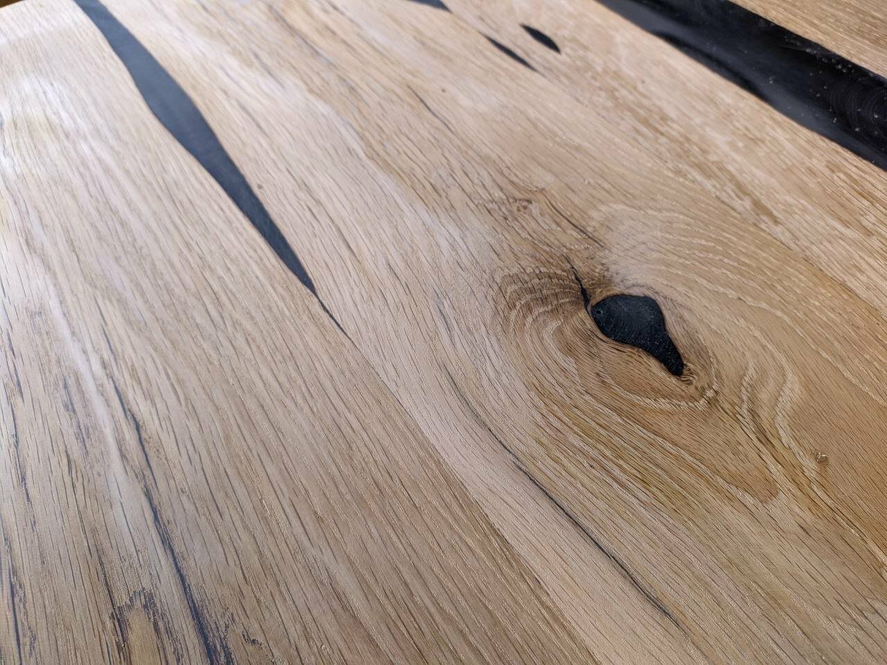

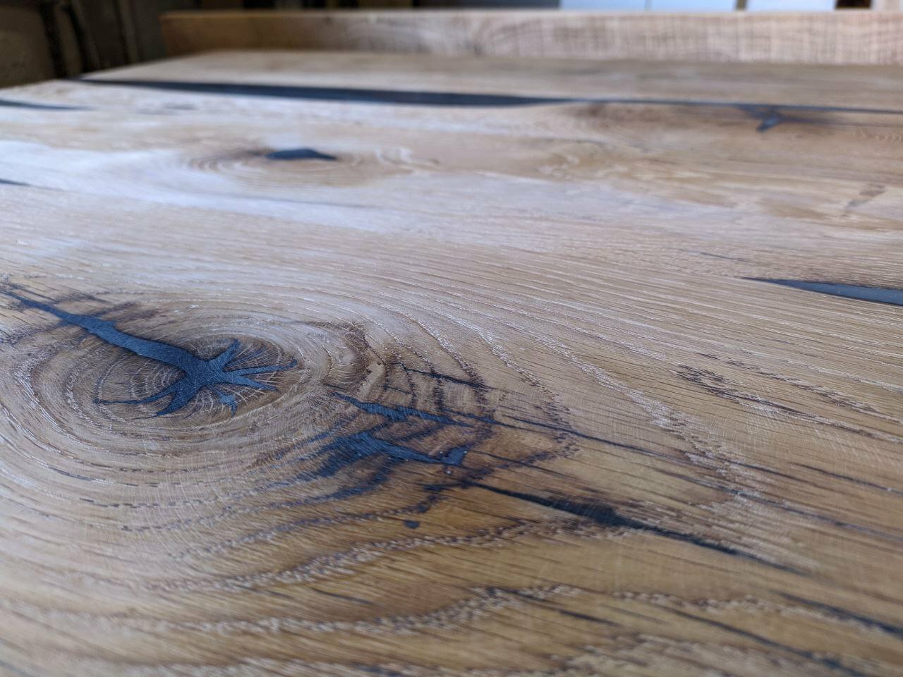

TaurosRMK Опубліковано: 4 липня 2023 Автор Поділитись Опубліковано: 4 липня 2023 Добрався майже до фінального етапу. Шліфував зерном Р80 і Р120, тепер не знаю як краще поступити. По рекомендаціях обробка маслом має бути на деревину пошліфовану Р120, але перед тим треба епоксидку відшліфувати і відполірувати. Є місця з епоксидкою дуже малі, так щоб точково тільки епоксидку полірувати і не зачепити дерево, буде складно. Епоксидку планую до Р320 шліфувати і якщо будуть якісь нюанси, то вручну Р600, Р1000, а потім відполірувати трохи. Думаю може всю поверхню пройтися до Р320, відполірувати епоксидку, а потім перед покриттям маслом деревину вручну пройтися Р120? Ще нюанси є, не знаю чому відтінок шліфованого дерева не рівномірний. Коли шліфував Р80-Р120, то місцями деревина відшліфувалася до світлого кольору, місцями є відтінки жовтого, місцями коричневого. Це видно на загальномму фото, поверхня не виглядає однотонною. Може це від того що дошкам років за 20 вже, були б свіжіші і виглядали б інакше. 3 Посилання на коментар Поділитися на інших сайтах More sharing options...
ЯД Опубліковано: 4 липня 2023 Поділитись Опубліковано: 4 липня 2023 Круто получается! Красота Белое - похоже на матовость эпоксидного слоя. Сама эпоксидка то прозрачная, но если ее царапать (наждак) - царапины дают белый мат. Как лак например на авто. Или пыль от наждака в структуре дерева. Но по идее от 80 не такая мелкая Попробуйте вытереть еле влажной чистой тряпкой. Только совсем совсем еле влажной. Убрать пыль. 1 Посилання на коментар Поділитися на інших сайтах More sharing options...
TaurosRMK Опубліковано: 4 липня 2023 Автор Поділитись Опубліковано: 4 липня 2023 34 минуты назад, ЯД сказал: Белое - похоже на матовость эпоксидного слоя. Сама эпоксидка то прозрачная, но если ее царапать (наждак) - царапины дают белый мат. Я не про то, а про саме дерево. От показав обведені місця, там ніби відбілено. А є місця майже коричневі, темні. Посилання на коментар Поділитися на інших сайтах More sharing options...
Vstar Опубліковано: 5 липня 2023 Поділитись Опубліковано: 5 липня 2023 Вигляд дуже класний! Це дерево натуральне, в тому і фішка неоднорідності як текстури так і кольору. Браво! 1 Посилання на коментар Поділитися на інших сайтах More sharing options...
TaurosRMK Опубліковано: 6 липня 2023 Автор Поділитись Опубліковано: 6 липня 2023 Я тут думаю може все ж таки верх пройтися тонким шаром прозорої епоксидки...? Спочатку маслом як і хотів, а зверху захисний шар епоксидки. В мене якраз залишилося, має стати. Не знаю як то вийде, але дуже тоненько розтягнути по поверхні і потім навіть шліфувати не треба, тільки полірувати. Посилання на коментар Поділитися на інших сайтах More sharing options...
ЯД Опубліковано: 6 липня 2023 Поділитись Опубліковано: 6 липня 2023 17 хвилин тому, TaurosRMK сказав: Я тут думаю може все ж таки верх пройтися тонким шаром прозорої епоксидки...? Спочатку маслом як і хотів, а зверху захисний шар епоксидки. В мене якраз залишилося, має стати. Не знаю як то вийде, але дуже тоненько розтягнути по поверхні і потім навіть шліфувати не треба, тільки полірувати. вот тут надо или протестировать на отдельном кусочке, либо найти кто так делал. мне кажется что епоксидка не прилипнет на масляное дерево 1 Посилання на коментар Поділитися на інших сайтах More sharing options...
ЯД Опубліковано: 6 липня 2023 Поділитись Опубліковано: 6 липня 2023 А вы пробовали вытереть слегка влажной тряпкой, если вдруг это просто пыль? Посилання на коментар Поділитися на інших сайтах More sharing options...
