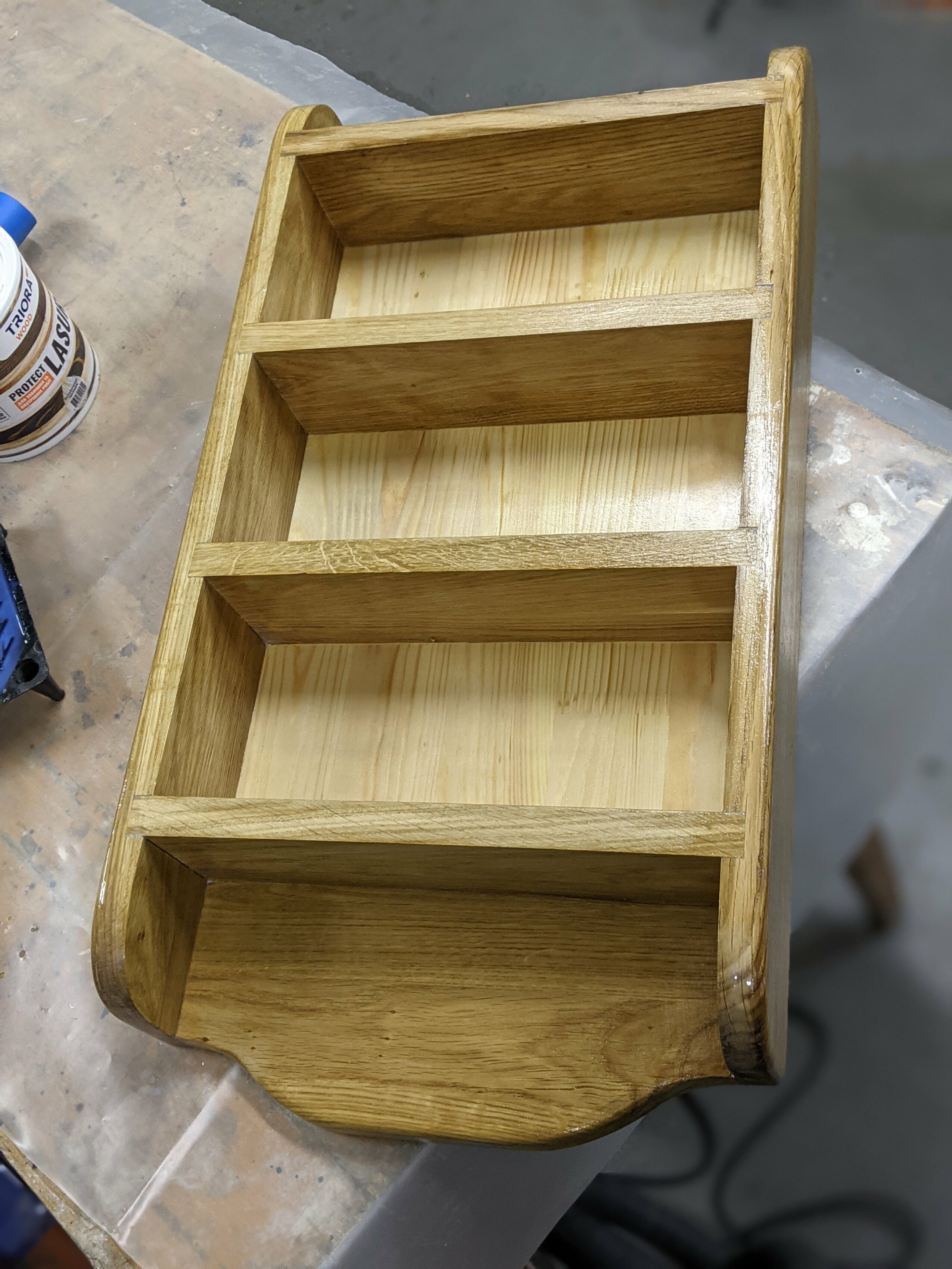

Это как вам будет угодно. Но маслом же пропитывают, а остатки снимать с эпоксидки. С трещинок как на фото - не удобно. Плюс масло надо обновлять регулярно. Масло не защитит от твердого (на сосне могут оставаться вмятинки) и царапин, пролитого кофе, надо выждать какое-то время после нанесения, чтобы не мазало одежду.
Зато красиво, не спорю. Особенно на дереве с структурой.
Если что, я не профи, просто делал пару поделок (тумбочку, столик, шкафчик для специй, досточки и лестницу) как хобби
И ещё, обязательно посмотрите как заливать эпоксидкой. Это не просто взял и вылил) особенно столик. Пузыри как убирать, как не приклеить заготовку к столу)))
  • Дякую 1
Вот кстати, из того что я запилил. Покрытие - лак Альпина для паркета, матовый, 2 слоя.
Мне больше всего нравилось именно так. Но конечно через год немного желтеет.
А вот неудачный пример покрытия. Лазурь, типа чтобы как при масле оставить фактуру и не желтело. Она осталась, не желтеет, только ещё + блеск как пластик. Вот тут думаю масло было бы лучшим решением.
Змінено користувачем ЯД

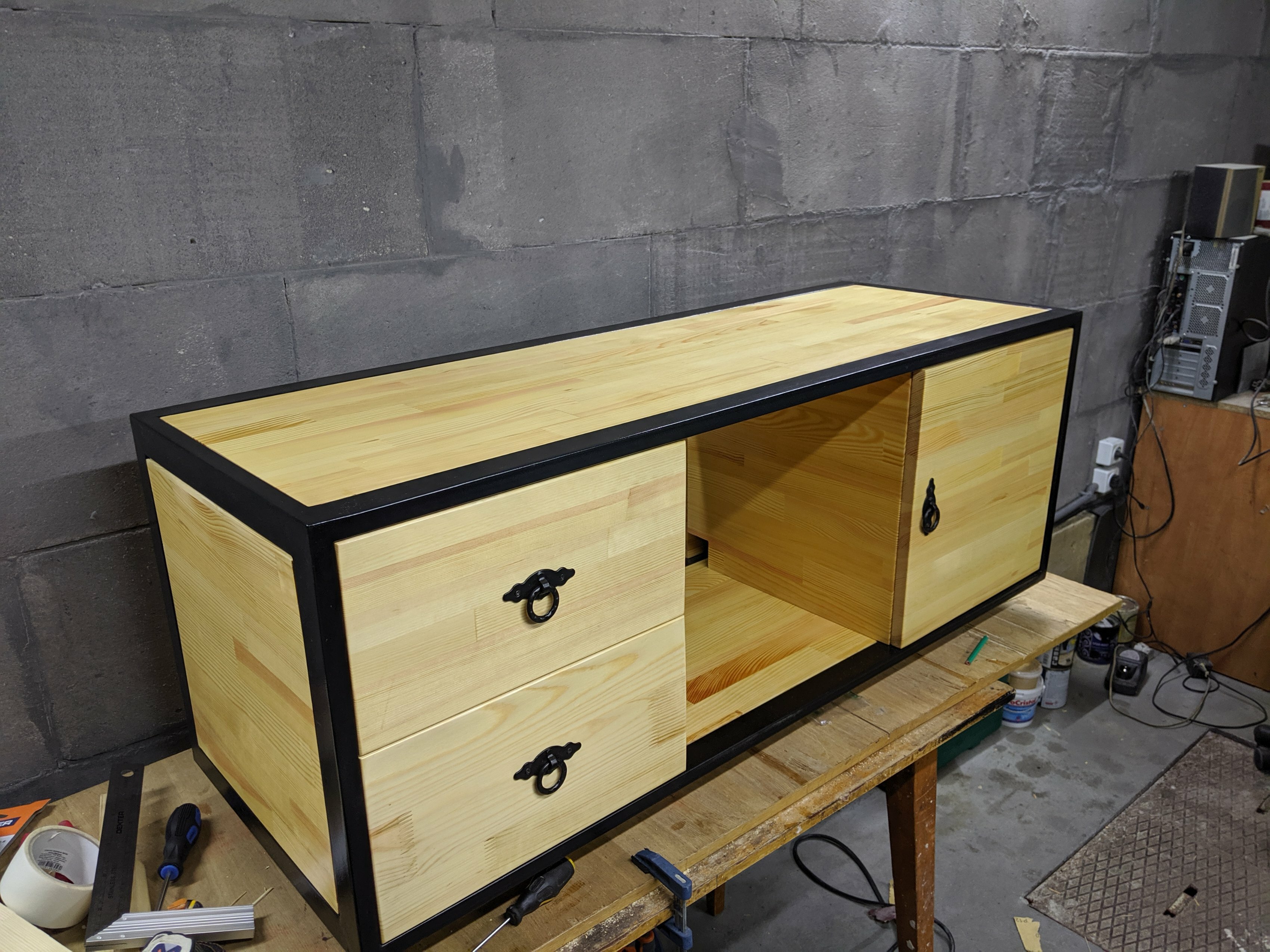

Вот ту тумбу под телек я красил валиком, краска Альпина ауф Раст. Держится и вроде ок, это уже 4-й год, не отошла и не лущится. Только обезжиривал
2 часа назад, ЯД сказал:
Який реальний розхід на таку конструкцію і скільки шарів?
34 хвилини тому, TaurosRMK сказав:
2 шара, расход - даже не замерял. Краска в литровых банках, я ее недавно открывал на стройке дома - было ещё пол банки) но вот не помню использовал ли ее ещё где-нибудь
Если таки будете валиком - краски на валик не много и равномерно. Чтобы не получилось подтеков. Я использовал мелкий валик (чуть шире трубы) и обычную 'ванночку'. Первый слой совсем тонкий. Предварительно попробовал на обрезке трубы
