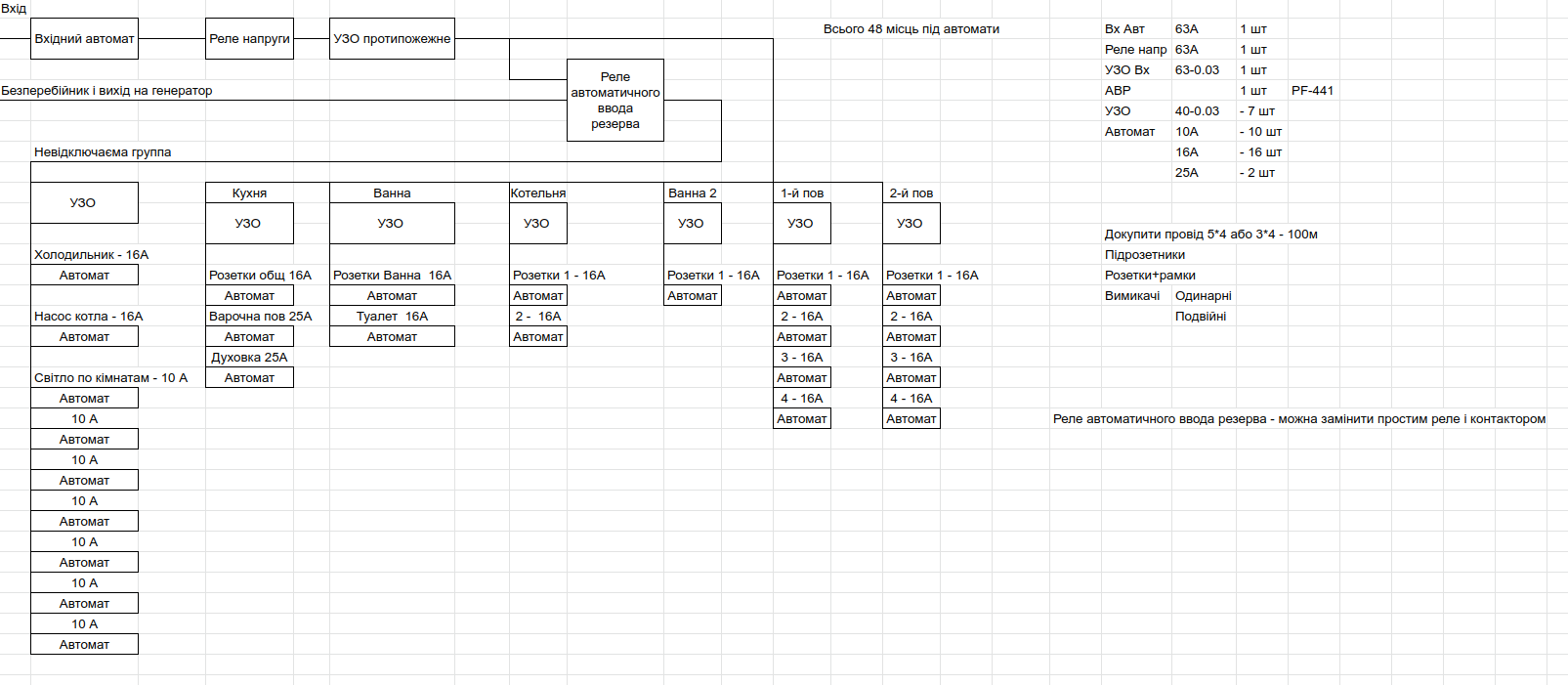

Fredy314 Опубліковано: 28 грудня 2022 Поділитись Опубліковано: 28 грудня 2022 Вхідні умови 1. Одна фаза 2. Помістити все в 48 місць коробу (Уже купив Хагер) 3. Окремо світло і розетки розділені по кімнатам 4. Резервована лінія (додатковий вхід від ДБЖ чи генератора) при зникненні єлектрики перевикати освітлення і кілька важливих розеток (холодильник, насос котла) на резервну лінію. 5. Центральний вимикач - Вимкнути все освітлення і всі розетки крім резервованих, однією кнопкою біля вихідних дверей. Приблизну схему я накидав (але без центрального вимикача, коли робив забув про нього зараз думаю як додати) Щит і ввід біля вхідних дверей. Кімнати -1-й поверх Тамбур,Кухня-Вітальня,Гостьова, Коридор із сходами, Котельня, Ванна, Туалет 2-й поверх - малий коридорчик, Санвузол, дві спальні і дві кімнати. + Світло на балконі і перед вхідними дверима. Посилання на коментар Поділитися на інших сайтах More sharing options...
kovalenko Опубліковано: 2 січня 2023 Поділитись Опубліковано: 2 січня 2023 А нащо на вході аж на 63 ампери? Скільки у вас виділено потужності? Посилання на коментар Поділитися на інших сайтах More sharing options...
kovalenko Опубліковано: 2 січня 2023 Поділитись Опубліковано: 2 січня 2023 (змінено) Ну і не зовсім зрозуміла компоновка холодильника, насоса котла і світла по всій хаті на одне узо. Гіпотетично при пробої холодильника чи насоса котла, чи ще чогось - вимкне все світло. Якщо вже обмежені по місці в шкафу, то замініть деякі узо і автомати на діфи, зекономите місце. Я б світло кинув на діф (потреба освітлення кожної кімнати розводити на окремі автомати, мені здається, не раціональна), холодильник теж, насос котла теж на діфи. Змінено 2 січня 2023 користувачем kovalenko Посилання на коментар Поділитися на інших сайтах More sharing options...
Energon Опубліковано: 2 січня 2023 Поділитись Опубліковано: 2 січня 2023 (змінено) В 28.12.2022 в 14:16, Fredy314 сказал: Вхідні умови 1. Одна фаза 2. Помістити все в 48 місць коробу (Уже купив Хагер) 3. Окремо світло і розетки розділені по кімнатам 4. Резервована лінія (додатковий вхід від ДБЖ чи генератора) при зникненні єлектрики перевикати освітлення і кілька важливих розеток (холодильник, насос котла) на резервну лінію. 5. Центральний вимикач - Вимкнути все освітлення і всі розетки крім резервованих, однією кнопкою біля вихідних дверей. Приблизну схему я накидав (але без центрального вимикача, коли робив забув про нього зараз думаю як додати) Щит і ввід біля вхідних дверей. Кімнати -1-й поверх Тамбур,Кухня-Вітальня,Гостьова, Коридор із сходами, Котельня, Ванна, Туалет 2-й поверх - малий коридорчик, Санвузол, дві спальні і дві кімнати. + Світло на балконі і перед вхідними дверима. А навіщо купувати щит, а потім питати допомоги?) Мало ж ніби навпаки бути. Мав би проектуватися щит щоб логічно розташовувалась автоматика для Вас зрозуміло, і з запасом вільного місця на майбутнє. Р.С щит малий, відразу кажу. Мінімум на 60 місць треба було брати. Змінено 2 січня 2023 користувачем Energon Посилання на коментар Поділитися на інших сайтах More sharing options...
kovalenko Опубліковано: 2 січня 2023 Поділитись Опубліковано: 2 січня 2023 Побутові розетки в кімнатах - який сенс кожну розетку на окремий автомат? Зкомутуйте розетки 1 поверх на один захист, розетки 2 поверх на другий захист (узо+автомат чи просто на діф) Посилання на коментар Поділитися на інших сайтах More sharing options...
kovalenko Опубліковано: 2 січня 2023 Поділитись Опубліковано: 2 січня 2023 Туалет 1 поверх - що ви там зібрались вмикати з автоматом на 16А? Санвузли це вологі приміщення, зкомутуйте захист для санвузлу 1 поверху (світло + розетки) і так само с/у 2 поверху. Посилання на коментар Поділитися на інших сайтах More sharing options...
kovalenko Опубліковано: 2 січня 2023 Поділитись Опубліковано: 2 січня 2023 (змінено) Не видно лінії на посудомийку з автоматом 25А. Чи її не буде? І де пральна машина? Змінено 2 січня 2023 користувачем kovalenko Посилання на коментар Поділитися на інших сайтах More sharing options...

kovalenko Опубліковано: 2 січня 2023 Поділитись Опубліковано: 2 січня 2023 1 година тому, BugS сказав: Посудомийка споживає 2.2 кВт. Автомата 16А достатньо. Згоден, просто посудомийка - це не швидкий процес, і під час її роботи можливо винекне потреба в мікрохвильовці, тостері та ще чогось. Зрозуміло, що одночасно - це рідкість, але можливо. Посилання на коментар Поділитися на інших сайтах More sharing options...
kovalenko Опубліковано: 2 січня 2023 Поділитись Опубліковано: 2 січня 2023 Вибачаюсь, з приводу Авт 25А то я тупонув, мій посил про окрему лінію для посудомийки. Посилання на коментар Поділитися на інших сайтах More sharing options...

Fredy314 Опубліковано: 4 січня 2023 Автор Поділитись Опубліковано: 4 січня 2023 В 02.01.2023 в 19:16, Energon сказал: А навіщо купувати щит, а потім питати допомоги?) Мало ж ніби навпаки бути. Мав би проектуватися щит щоб логічно розташовувалась автоматика для Вас зрозуміло, і з запасом вільного місця на майбутнє. Р.С щит малий, відразу кажу. Мінімум на 60 місць треба було брати. 48 місць взяв з запасом, щитки на більше для простого приватного будинку вважаю надлишковими, якщо не потрібні функції надрозумного будинку то багато зайвого. за потреби буду обьеднувати меньш важливі точки на один автомат, щоб вистачило. Я приблизно вже проєктував ще до початку будівництва, і вношу правки час від часу з новою інформацією. В 02.01.2023 в 19:17, kovalenko сказал: Побутові розетки в кімнатах - який сенс кожну розетку на окремий автомат? Зкомутуйте розетки 1 поверх на один захист, розетки 2 поверх на другий захист (узо+автомат чи просто на діф) Автомат на розетки один на кімнату, на всі розетки в кімнаті. Посудомийка планується, окрему лінію буду закладати, добре що нагадали, зараз запишу. В 02.01.2023 в 19:13, kovalenko сказал: компоновка холодильника, насоса котла і світла по всій хаті на одне узо Так цей блок потрібно розбити я уже зрозумів. Посилання на коментар Поділитися на інших сайтах More sharing options...
kovalenko Опубліковано: 4 січня 2023 Поділитись Опубліковано: 4 січня 2023 (змінено) Щодо одного автомату розеток на одну кімнату - а що заважає зробити, наприклад: 1поверх: Узо + Авт16А побутові розетки + Авт10А світло (так само для другого поверху) Навіщо на кожну кімнату ліпити окремий автомат? Змінено 4 січня 2023 користувачем kovalenko 1 Посилання на коментар Поділитися на інших сайтах More sharing options...
Energon Опубліковано: 4 січня 2023 Поділитись Опубліковано: 4 січня 2023 4 часа назад, Fredy314 сказал: 48 місць взяв з запасом, Так я по Вашій схемі 49місць нарахував) Посилання на коментар Поділитися на інших сайтах More sharing options...
BugS Опубліковано: 4 січня 2023 Поділитись Опубліковано: 4 січня 2023 Протипожежне УЗО тут зайве, якщо розміщується в щиті в будинку. Посилання на коментар Поділитися на інших сайтах More sharing options...
