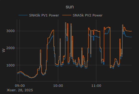

yur43 Опубліковано: 28 жовтня 2025 Автор Поділитись Опубліковано: 28 жовтня 2025 засвітило сонечко, пішла генерація. Хоч стринги більші за 4 кВт, видно що інвертор обмежує МРРТ на рівні 3,2 кВт (11-20хв - момент коли стринг2 зупинився на 3,2к, а стринг1 поступово зростав до тих самих 3,2к). Тобто в останніх прошивках виробник зробив обмеження МРРТ. З одного боку - недобір сонця, з іншого - тиха/спокійна/надійна робота. Інвертора не чути, холодний. Посилання на коментар Поділитися на інших сайтах More sharing options...
volomoto Опубліковано: 28 жовтня 2025 Поділитись Опубліковано: 28 жовтня 2025 1 година тому, yur43 сказав: Тобто в останніх прошивках виробник зробив обмеження МРРТ. Цікаво яка мотивація так зробити, бо Деє в останніх прошивках навпаки підняли ліміт і тепер DC/AC співвідношення 1.5:1, тоді як було 1.3:1 1 Посилання на коментар Поділитися на інших сайтах More sharing options...
yur43 Опубліковано: 28 жовтня 2025 Автор Поділитись Опубліковано: 28 жовтня 2025 1 хвилину тому, volomoto сказав: Цікаво яка мотивація так зробити, бо Деє в останніх прошивках навпаки підняли ліміт і тепер DC/AC співвідношення 1.5:1, тоді як було 1.3:1 при несприятливий умовах (сильнострумові ФЕМ і низька напруга стринга) МРРТ на піках потужності пищали, дроселі перегрівались. Можливо крім мене ще жалілись клієнти і урізали програмно потужність PV до паспортної 6,4 кВт. Хоча за більшсприятливих умов все було нормально. Єдине неправильне тут те що урізали тупо арифметично, поділивши 6,4 на 2. Бо правильніше було обмежити струм МРРТ, тоді б і не було перевантажень. 1 Посилання на коментар Поділитися на інших сайтах More sharing options...
Dima4s Опубліковано: 3 листопада 2025 Поділитись Опубліковано: 3 листопада 2025 В 28.10.2025 в 13:22, yur43 сказал: при несприятливий умовах (сильнострумові ФЕМ і низька напруга стринга) МРРТ на піках потужності пищали, дроселі перегрівались. Можливо крім мене ще жалілись клієнти і урізали програмно потужність PV до паспортної 6,4 кВт. Хоча за більшсприятливих умов все було нормально. Єдине неправильне тут те що урізали тупо арифметично, поділивши 6,4 на 2. Бо правильніше було обмежити струм МРРТ, тоді б і не було перевантажень. Max. PV Array Power(W) 8000(4000/4000) пише на сайті. Дивно що вони вирішили врізати Посилання на коментар Поділитися на інших сайтах More sharing options...

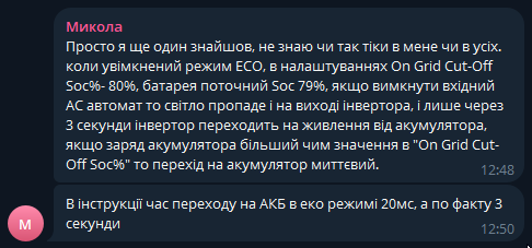

Dmode Опубліковано: 18 листопада 2025 Поділитись Опубліковано: 18 листопада 2025 (змінено) 3 години тому, muzaratti сказав: Luxpower lxp 6k коли зникає світло інвертор переходить на акумулятор,на декілька секунд відключається все що є в будинку.Дуже не зручно Ось подібний відгук по SNA. Не знаю чи в LXP є аналогічні налаштування. Але суть наступна: Прихований текст При наступних налаштуваннях SNA: ECO режим активний On Grid Cut-Off Soc% виставлений на певний рівень І коли пропадає мережа і при цьому: SOC < On Grid Cut-Off Soc%, то переключення триває близько 3 секунд. SOC > On Grid Cut-Off Soc%, то переключення миттєве. Змінено 18 листопада 2025 користувачем Dmode 1 Посилання на коментар Поділитися на інших сайтах More sharing options...

GoldenAndy Опубліковано: 19 листопада 2025 Поділитись Опубліковано: 19 листопада 2025 10 годин тому, macafany сказав: lxp6k у всіх таке довге переключення У мене два люкси 6000, обидва перемикаються моментально. Я взагалі інколи можу зрозуміти, що я на акумі, лише по темряві на дворі, або по непрацюючому бойлеру. Посилання на коментар Поділитися на інших сайтах More sharing options...
МакДо Опубліковано: 19 листопада 2025 Поділитись Опубліковано: 19 листопада 2025 1 година тому, GoldenAndy сказав: У мене два люкси 6000, обидва перемикаються моментально. Я взагалі інколи можу зрозуміти, що я на акумі, лише по темряві на дворі, або по непрацюючому бойлеру. Там 4 повідомлення вище те саме питання задане. На нього дана відповідь) Посилання на коментар Поділитися на інших сайтах More sharing options...
Dima4s Опубліковано: 19 листопада 2025 Поділитись Опубліковано: 19 листопада 2025 2 часа назад, GoldenAndy сказал: У мене два люкси 6000, обидва перемикаються моментально. Я взагалі інколи можу зрозуміти, що я на акумі, лише по темряві на дворі, або по непрацюючому бойлеру. в 5000 раніше так само було( не знаю за 6000), якщо батарейка має нижчий відсоток заряду ніж вказано в пункті про відключення при наявності мережі, то інвертор ставав в сплячий режим, і там працювало тілкьи повільне реле, яке при зникненні мережі роздуплялось десь за 3 сек і тілкьи тоді перемикало на батарею. Я колись з цим задовбував виробника, бо не розумів чого так. Зараз бачу це ніби пофіксили. Навіт ьпісля переходу з батареї на мережу через низький заряд, інвертор тягне свої 40 ватт з мереже і не йде в сон. Посилання на коментар Поділитися на інших сайтах More sharing options...
Dmode Опубліковано: 20 листопада 2025 Поділитись Опубліковано: 20 листопада 2025 12 годин тому, Dima4s сказав: Навіт ьпісля переходу з батареї на мережу через низький заряд, Вище написано що так працює в еко режимі. Не влаштовує не включайте еко режим. Посилання на коментар Поділитися на інших сайтах More sharing options...

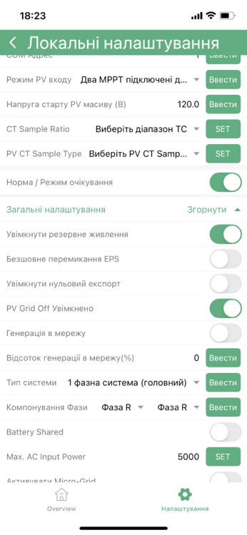

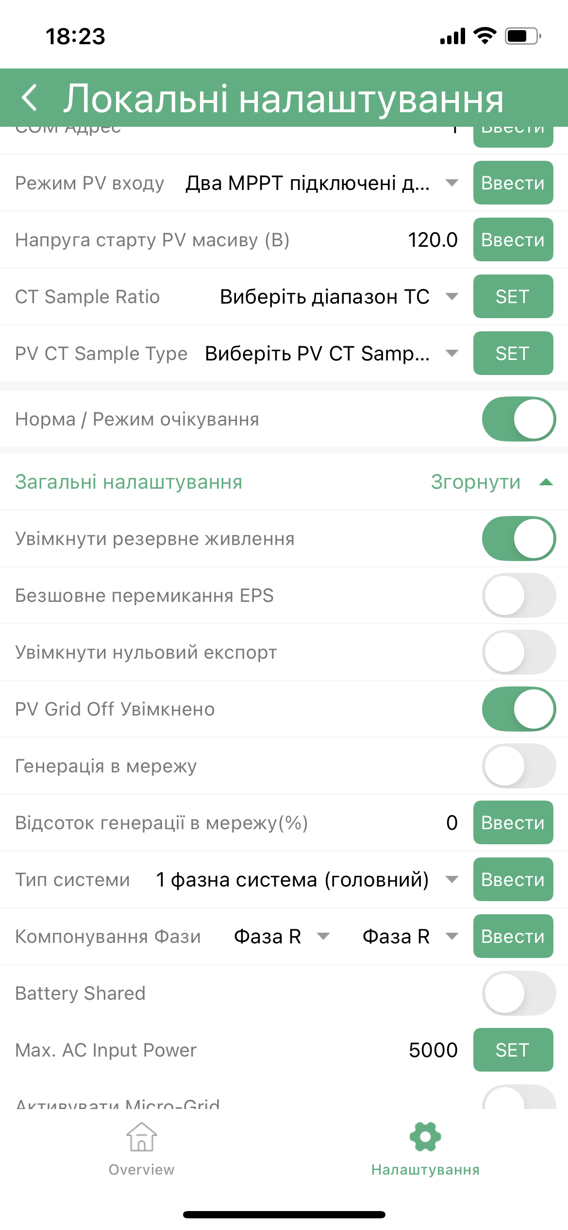

macafany Опубліковано: 24 листопада 2025 Поділитись Опубліковано: 24 листопада 2025 Доброго вечора може хто знає в цьому меню пункт безшовне переключення есп відповідає за швидке перемикання з мережі на акум чи це інше Посилання на коментар Поділитися на інших сайтах More sharing options...
