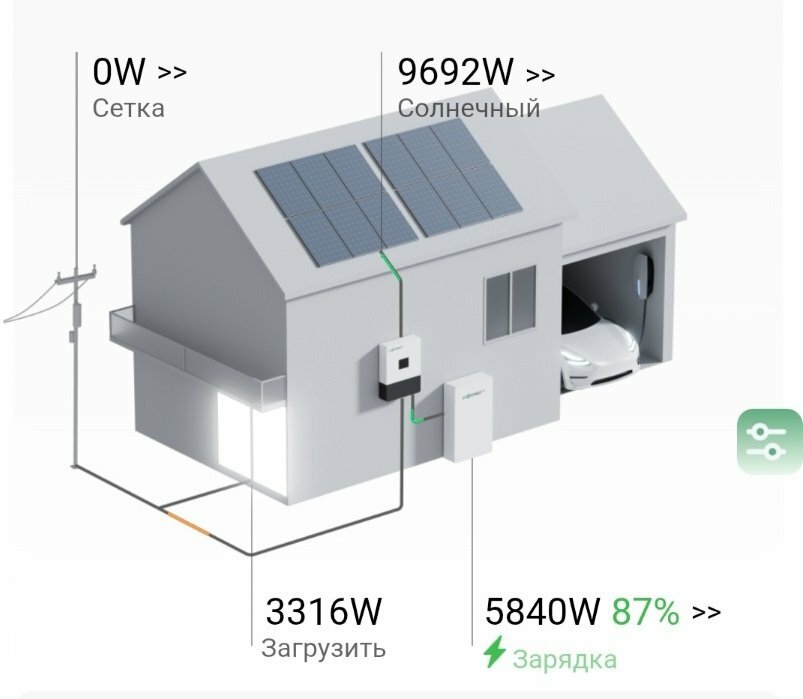

Автоматчик Опубліковано: 14 червня Поділитись Опубліковано: 14 червня Цікаво, хто бреше? По ПДФу макс. пожнусть по PV у SNA6000 дорівнює 4800+4800=9600. А ось що бачив сьогодні. Посилання на коментар Поділитися на інших сайтах More sharing options...
Dmode Опубліковано: 15 червня Поділитись Опубліковано: 15 червня (змінено) 9 годин тому, Автоматчик сказав: А ось що бачив сьогодні. Короткочасно може бути і понад 10, але не довго. Змінено 15 червня користувачем Dmode 2 Посилання на коментар Поділитися на інших сайтах More sharing options...

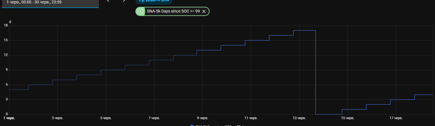

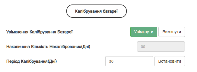

yur43 Опубліковано: 18 червня Автор Поділитись Опубліковано: 18 червня 32 хвилини тому, 0980128566 0980128566 сказав: яка ця функція базується на необхідності періодичного приведення комірок LFP до однакового стану (балансування), і періодичному калібруванню кулонметра БМС (аналізує рівень заряду - SOC). І перший і другий процес шкідливий для батареї, через це бажана певна періодичність їх проведення. Хтось встановить тиждень, комусь підійде місяць. Інвертор рахує тривалість роботи батареї без калібрування, а при спрацьовуванні таймера автоматично заряжає батарею до 100% (балансує і калібрує), потім таймер починає новий відлік. Для БМС це штатний режим роботи. Посилання на коментар Поділитися на інших сайтах More sharing options...
0980128566 0980128566 Опубліковано: 18 червня Поділитись Опубліковано: 18 червня 7 хвилин тому, yur43 сказав: ця функція базується на необхідності періодичного приведення комірок LFP до однакового стану (балансування), і періодичному калібруванню кулонметра БМС (аналізує рівень заряду - SOC). І перший і другий процес шкідливий для батареї, через це бажана певна періодичність їх проведення. Хтось встановить тиждень, комусь підійде місяць. Інвертор рахує тривалість роботи батареї без калібрування, а при спрацьовуванні таймера автоматично заряжає батарею до 100% (балансує і калібрує), потім таймер починає новий відлік. Для БМС це штатний режим роботи. майже зрозумів. Тобто якщо в мене будинок висить на батареях і панелях ( тобто акуми туди сюди дьоргаються) то мені краще таку штуку запускати раз в тиждень. вірно ? Чи як краще ? Посилання на коментар Поділитися на інших сайтах More sharing options...
yur43 Опубліковано: 18 червня Автор Поділитись Опубліковано: 18 червня (змінено) 2 години тому, 0980128566 0980128566 сказав: Чи як краще ? Логічно, маючи таку функцію, не заряжати батарею до 100%, а наприклад до 98. А функція буде вмикати заряд до 100% з встановленою періодичністю. Якщо SOC визначається точно, можна раз на місяць. Змінено 18 червня користувачем yur43 Посилання на коментар Поділитися на інших сайтах More sharing options...
0980128566 0980128566 Опубліковано: 19 червня Поділитись Опубліковано: 19 червня 15 годин тому, yur43 сказав: Логічно, маючи таку функцію, не заряжати батарею до 100%, а наприклад до 98. А функція буде вмикати заряд до 100% з встановленою періодичністю. Якщо SOC визначається точно, можна раз на місяць. Ну тут трохи губиться логіка. Я звісно не сперечаюсь, але якщо батареї цілий тиждень працюють в режимі розряд-заряд і не дозаряджаються до 100 а примусово тільки до 98, то це не дуже добре ( розбаланс по коміркам) . Якщо потім батарея доганяється за допомогою даної функції до 100 % , то це може і виправляє ситуацію, але чи вистачає цього часу ( в нічний час ) щоб батареї ( комірки ) нормально відбалансувались . ?? Посилання на коментар Поділитися на інших сайтах More sharing options...
yur43 Опубліковано: 19 червня Автор Поділитись Опубліковано: 19 червня 2 години тому, 0980128566 0980128566 сказав: чи вистачає цього часу балансування моєї батареї після місячного користування займає 15 хвилин. Розбаланс залежить більше від налаштувань і правильності роботи БМС. Калібрування SOC частіше упливає, ніж баланс. Посилання на коментар Поділитися на інших сайтах More sharing options...

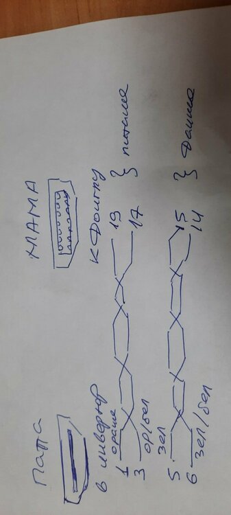

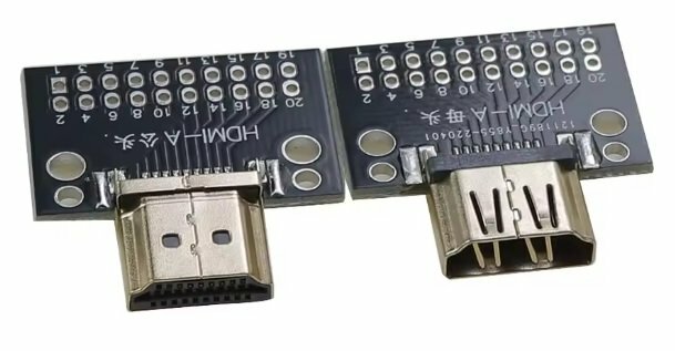

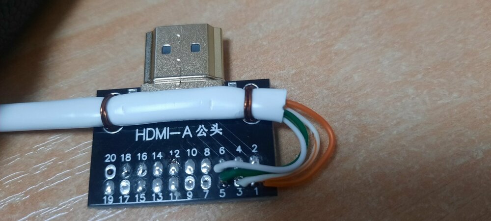

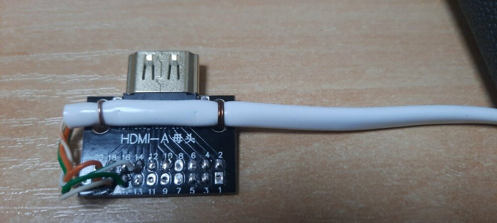

Автоматчик Опубліковано: 19 червня Поділитись Опубліковано: 19 червня Може комусь буде до нагоди. Інвертор в мене далекувато від роутера, навіть в іншій будівлі. Тому логер регулярно "відвалювався". Все ж таки місце розташування в нього не саме продумане - серед проводів та кабелів, там де максимум перешкод. Замовив два роз'єма та зробив подовжувач на півтора метра, виніс логер в місце де і перешкод від самого інвертора менше і сигнал роутера вище. Цокольовку роз'єма прийшлось визначати самому, варіанти запропоновані Гуглом та нейромережами для мого інвертора (SNA6000)не підійшли. 3 Посилання на коментар Поділитися на інших сайтах More sharing options...

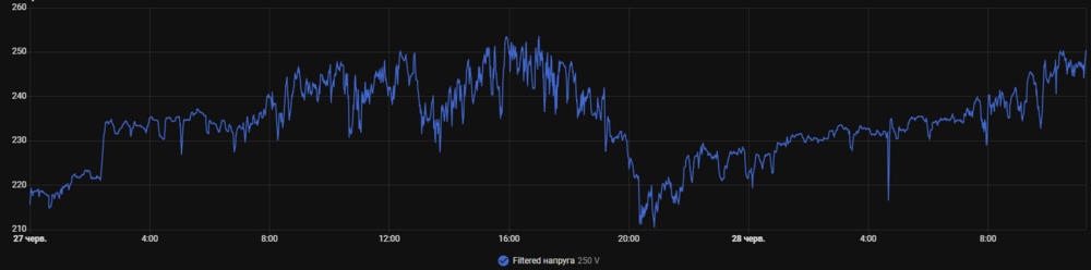

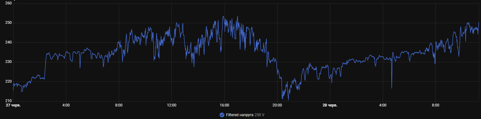

yur43 Опубліковано: 28 червня Автор Поділитись Опубліковано: 28 червня Десь в році так 2024-му, памятаю я боровся з перенапругою при експорті СЕС. Тоді згоріла тільки автоматика воріт. А це аж зараз, разом перестали працювати варильна поверхня і мультиварка. В обох проблеми з конденсаторами, у варильній - обрив, в мультиварці збільшений ESR. Думаю що причини цього були тоді, два роки тому, коли напруга часто була 270v. Отож думайте про безпеку своєї побутової техніки. Зараз все виправлено. 1 Посилання на коментар Поділитися на інших сайтах More sharing options...
