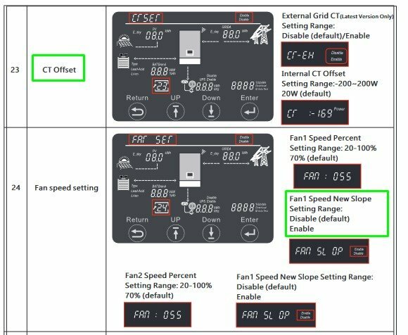

Хто вкурсі, що налаштування обведені зеленим означають?

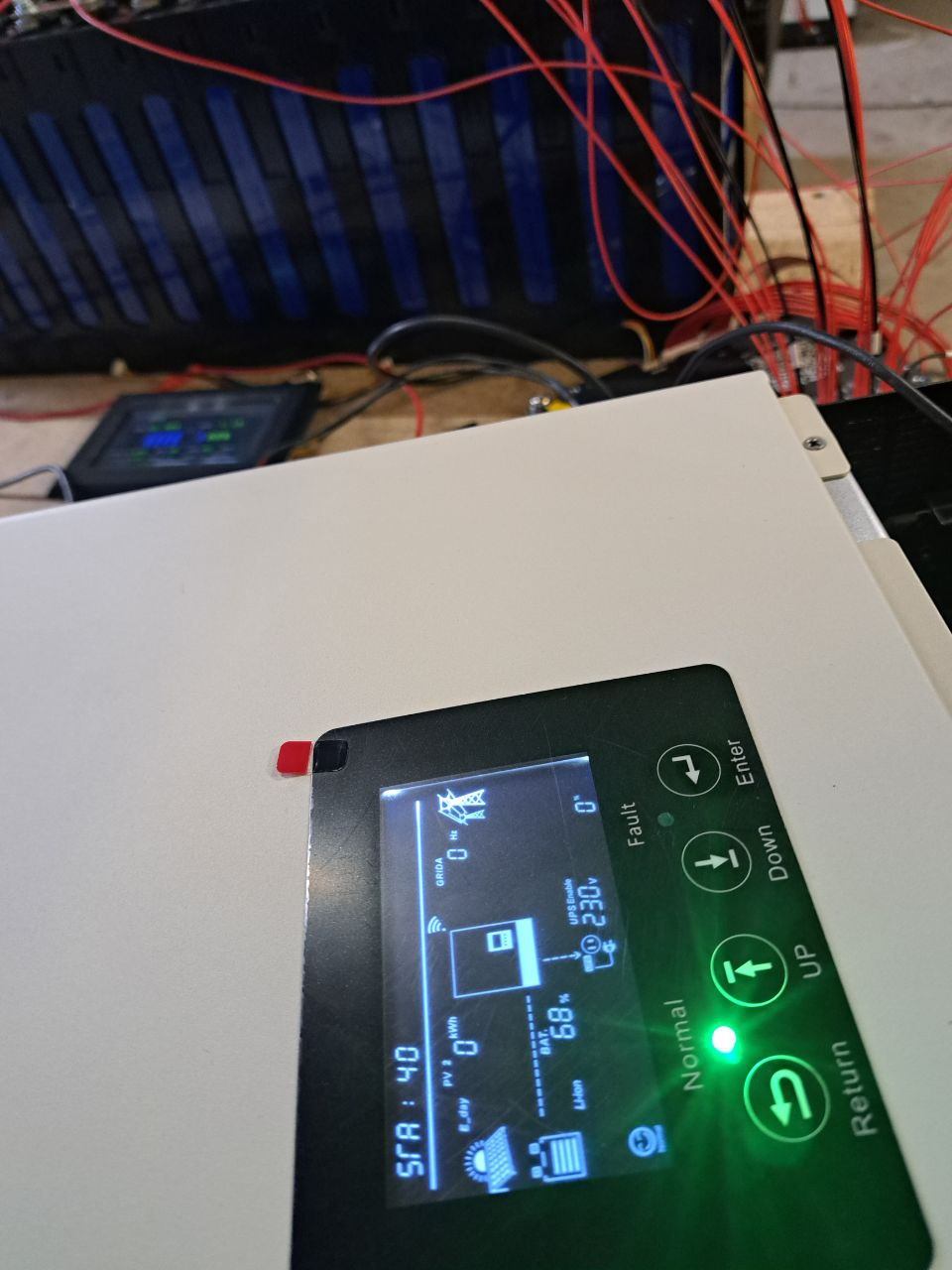

Також питання, чи можна якось понизити прошивку? Писав китайцям за глюк з довгим перемиканням на батарею при зникненні мережі в новій версії, вони відписали, що в мене остання прошивка, і все. А те що вона глючна, їх мало цікавить)

23 це external grid current transformer, а от нашо йому зміщення? можу тільки припустити що цей датчик ставиться на лінію навантаження(на вихід інвертора) і по ньому роблять корекцію споживання в інверторі
24 це зміна кривої швидкості вентилятора, тобто інтенсивності охолодження

Чому ви вважаєте що вона глючна? Чому у інших вона не глючна?
12 минут назад, Dalet сказал:
тому що саме після оновлення з"явилась така проблема.
Ну почнем з того, що якби прошивки не глючили, не випускали б оновлення. Тобто по визначенню прошивки глючні)
Якщо говорити про мій глюк, він вилазить тільки коли немає сонця і стоїть живлення від мережі. Тобто при сонці, або в режимі змішування все норм перемикається.
Ось відео
  • Сумно 1
шось на відео я не побачив "довго". Довго, це 10 секунд. В режимі автономного інвертор глушить все і спить. В режимі змішування він працює постійно.
9 минут назад, yur43 сказал:
я ним користувався рік в режимі дбж і все перемикалось швидко( так що зникнення мережі навіть не помічалось). Зараз перемикання з мережі на батарею триває 6 секунд. В вас так само?
8 хвилин тому, Dima4s сказав:
в автономному режимі так і  є, на обох прошивках. Я вже рік на змішуванні.
3 минуты назад, yur43 сказал:
тобто питання не в глючності. а в тому що після прошивки в мене збилось якесь з налаштуваннь, і через це така штука твориться.
Не підкажете як це поправити?
Щоб перемикання на батарею при зникненні мережі завжди займало 20мс а не 6сек
Змінено користувачем Dima4s
