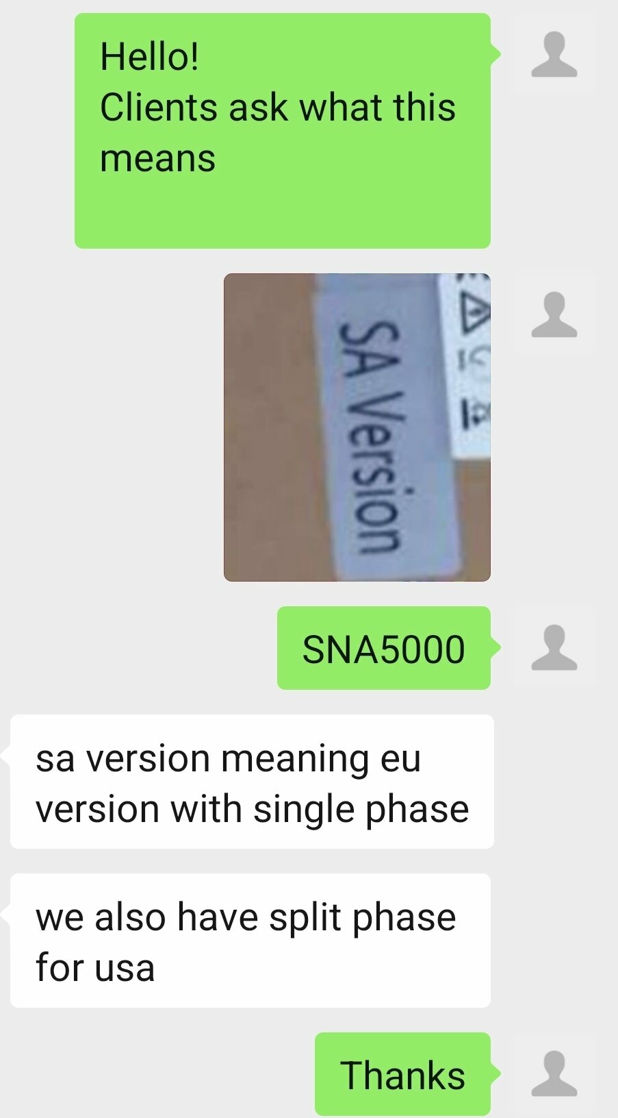

Доброго дня,що це значить ? Версія для іншого ринку? Я ніде не можу знайти інформацію.
LuxPower SNA5000 WPV
Прихований текст
Змінено користувачем hhtpl
5 часов назад, hhtpl сказал:
  Скрыть контент
О. Наше))))
2 години тому, Dalet сказав:
О. Наше))))
Як це зрозуміти ? Спитав в декількох продавців,одні кажуть що це маркування під 1-фазні мережі,220 вольт,інші стверджують що з таким маркуванням не буде працювати в парралелі 2 і більше інверторів. Розтолкуйте,чи вартує його брати,дуже дякую!
55 минут назад, hhtpl сказал:
Як це зрозуміти ?
Моя поставка.
А означаэ то - для європейського ринку.
1 хвилину тому, Dalet сказав:
Моя поставка.
Тобто все ок,можна не турбуватись,та користуватись,спасибі.
