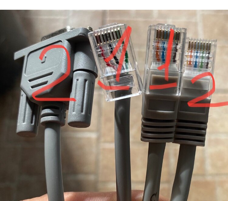

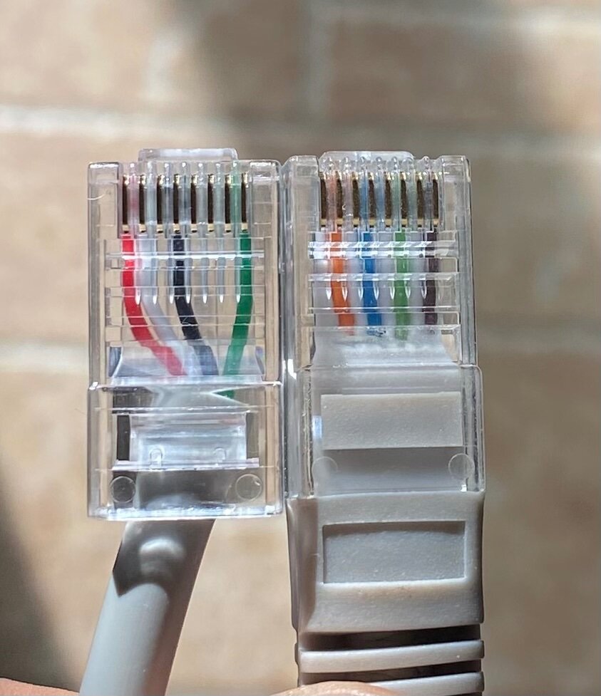

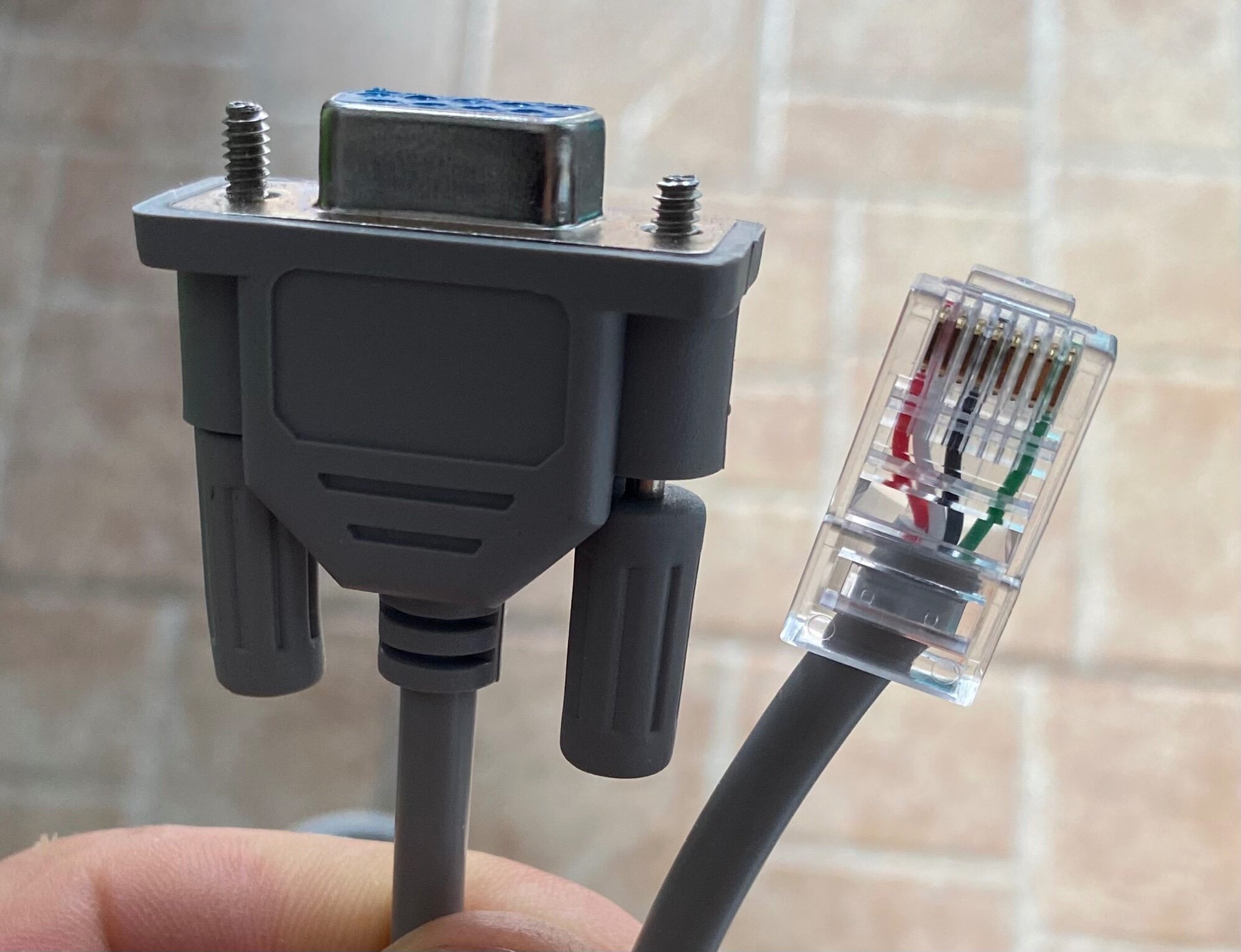

питання слідуюче, як підключити приблуду до компа, якщо у комплекті отакий кабель
а у компа немає такого гнізда
чи можна замінити цей кабель отаким
чи не заважатимуть зайві дротинки? В сенсі, чи не замкнуть щось?
Є крімпер, є кручена пара, є розʼєми, але як розвести кінці, зеркально чи навпаки?

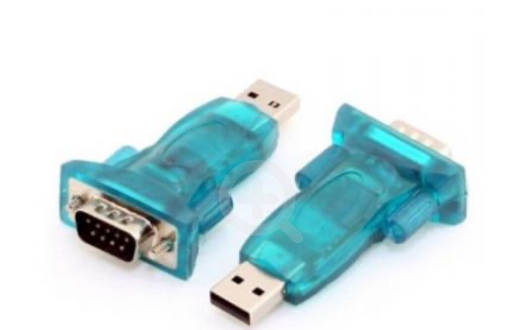

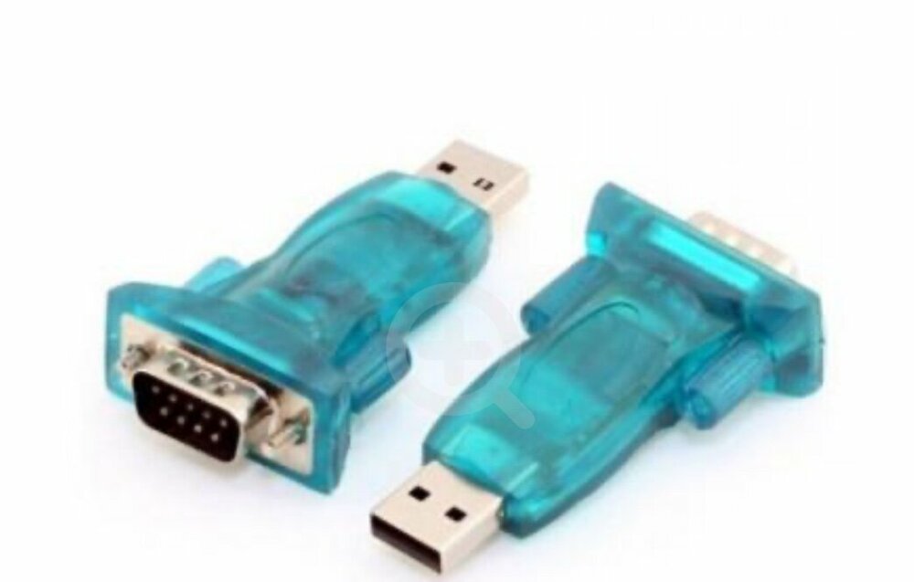

Вам надо нечто такое
Только что нашли этот потрясающий товар на AliExpress. Взгляните! грн.192.94  53%СКИДКА | USB-кабель для передачи данных DB9, последовательный PDA RS232, 9-контактный адаптер для Windows 7, 10, XP, Vista, Mac OS, USB RS232 COM, кабель для ПК
a.aliexpress.com/_mrcOZ2q
Та ну, есть проще
только вопрос, надо на юєсби или на рж45?
Змінено користувачем Фрай
3 минуты назад, Фрай сказал:
Та ну, есть проще
только вопрос, на юєсби или на рж45?
Я потому и сказал что что то такое а так их вариантов миллион, скорее на юсб
Но в наличии у меня только кабели с rj45 + могу сам изготовить любой, за остальным куда-то надо ехать
07.08.2023 в 18:39, Фрай сказав:
Що Ви хочете підключити, яку саме приблуду - інвертор? Так для цього можна просто кабелем mUSB-USB. В мене так підключено на ноуті програму MultiSIBControl.
У мене таким кабелем (нормальним RJ45 з двох сторін) підключена БМС до інвертора.
Змінено користувачем sanyas15
моя нормальним RJ45
2 часа назад, sanyas15 сказал:
мою-пою!
Красно дякую за пораду, я склав два плюс два й подумав чи часом цей штатний кабель не для якоїсь іншої комплектації батарей?
Та скоріше за все.
Ще раз уважно подивився на розʼєм і туди чудово підійшов кабель зарядки від Самсунга. ))

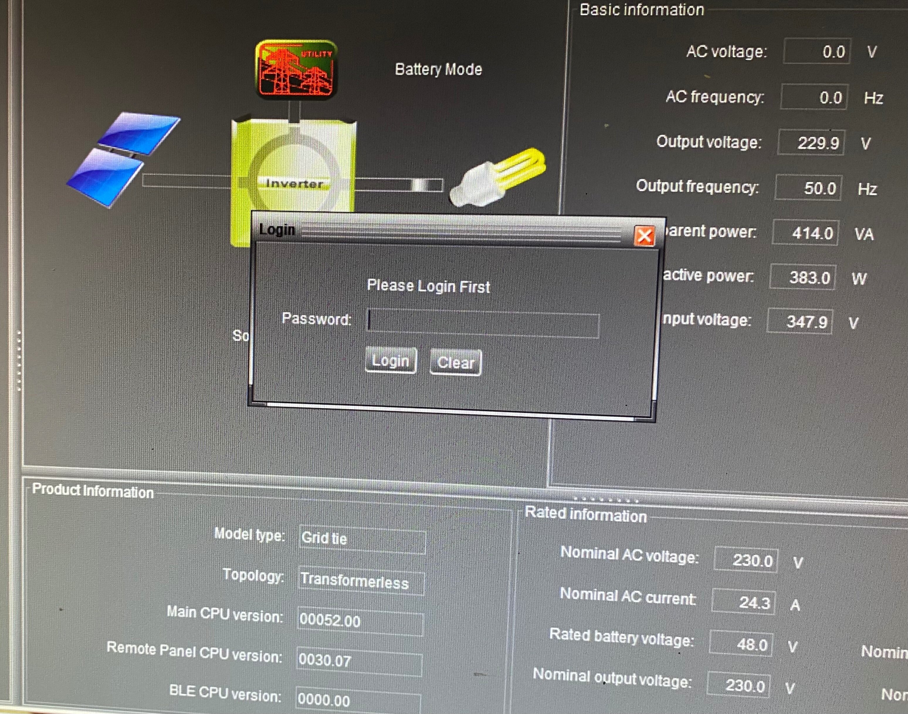

Все працює!
але просить ввести пароль, а який? Я ж нічого не вводив, а пароль від додатку не підходить.

тільки прога при спробі піти в налаштування викидає оце
а я ж нічого не вводив, лише встановив прогу
20 годин тому, Фрай сказав:
Пароль "administrator", я собі ставив, не сподобалась прога...
Поставте краще MultiSIBControl, там пароль не просить.

Com -USB переходних нужен , но там не просто провода , там микрушка внутри.
А эта приблуда с рс232 в условно сетевой разьем.Просто в новых девайсах старые сом-порты не ставят . Не модно что ли )
46 минут назад, dneprstab сказал:
Из которых 90% не рабочий...я в свое время помучился, пока отобрал безпроблемный. С ДженералЭлектрик упс-а клиентского оставил себе...

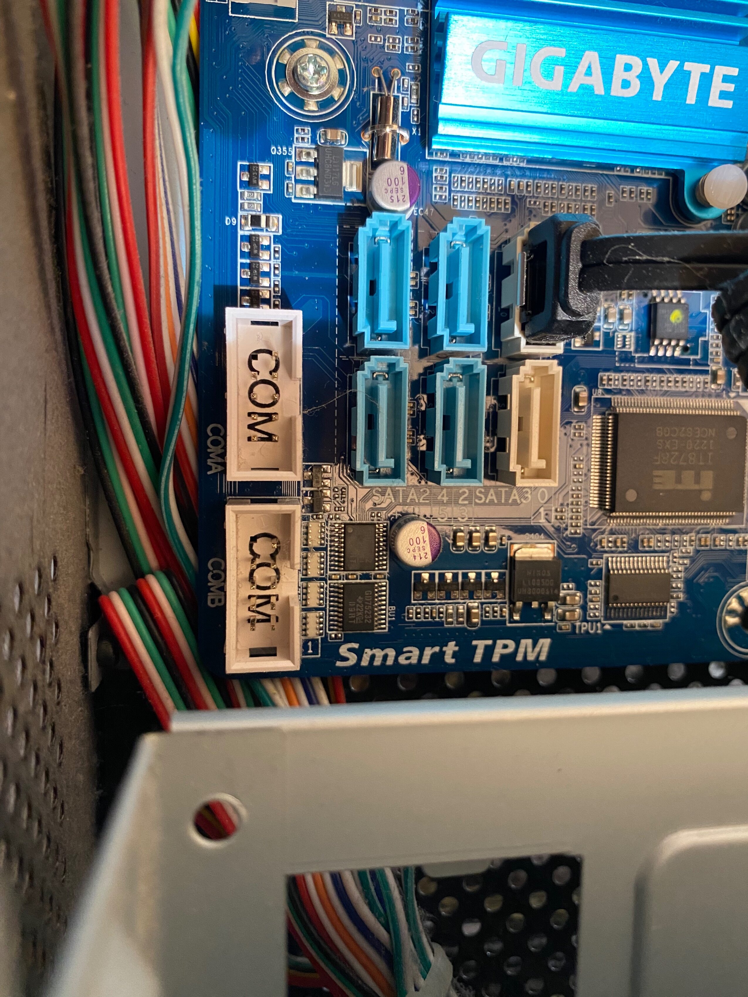

Руслан, спасибо, уже решил вопрос.
sanyas15 дал подсказку, присмотрелся и нашел какой-то вход миси-писи-юсб, через него и законектился.
Кстати, вдруг кому пригодится для чего-то, на большинстве материнок есть компорты, у меня их нашел аж два.
надо только шлейф с «сом-мамой».
