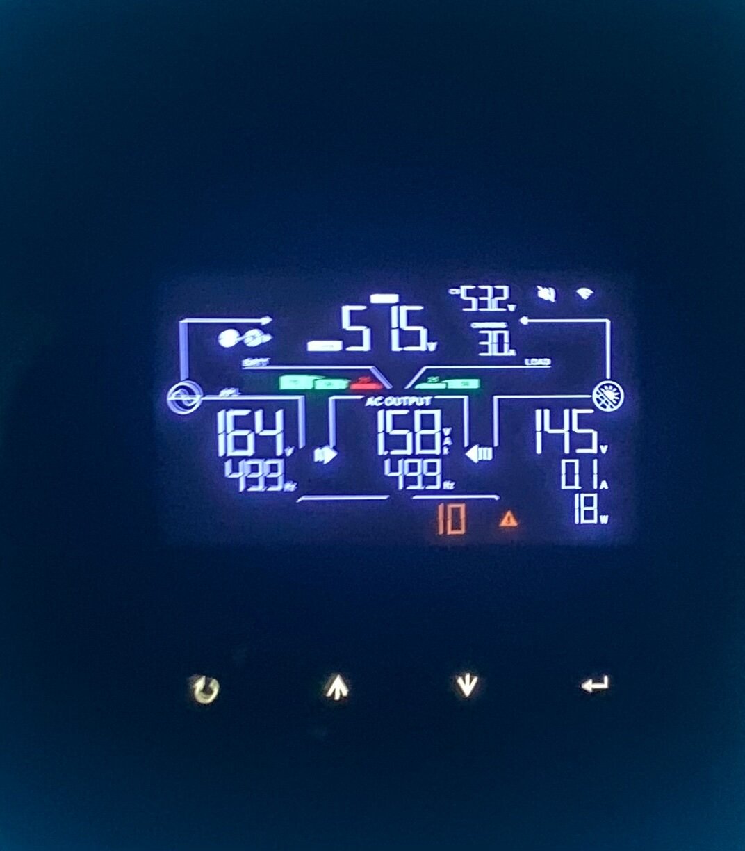

Доброго всім часу доби. Маємо таку схему: після ввідного автомату в квартирі стоїть стабілізатор Елекс Ампер далі через нього підключений інвертор Axioma BF2500. Окремо від стаба підключені силові розетки кухні (холодильники, стіралка, кавоварка і тд) а через інвертор всі інші розетки та світло по кімнатах. Інвертор працює без нарікань від панелей та акумів. А от коли вночі сідають акуми і він переходить на режим байпасу та зарядки - починає доволі шумно гудіти стабілізатор. Нававнтаження на стаб не велике (ток заряду від мережі всього 2А) але стаб гуде як транформатор. Коли працює від сонця та акумів - стабілізатор мовчить. Навіть коли його навантажую на всі гроші побутовими приладами.
Сьогодні спробував перепідключити схему і іевертор підключив не через стаб а прямо у ввідний автомат разом із стабом. Живлення тепер бере не через стабілізатор але всерівно коли інвертор переходить на режим байпаса - стабілізатор починає гудіти...... З чим це може бути звязане?????
я б поекспериментував з діодною розвязкою і подачою випрямленого струму мережі на вход сонячних полів. Якщо воно в інверторі гальванічно розвязано, все буде працювати. Є напруга в нормальних межах - байпас. Напруга низька - працює МРРТ на підвищення до номіналу буст-шини, інвертор на вихід дає номінал 220в. Не забувати тільки, що вдень мережа може давати напругу більшу сонячних полів, і поля будуть бездіяти.
Але правильніше вимагати від РЕМа нормальної напруги.

І доречі, перед цим стояв польський інвертор VOLTA на 1 кВт і таких музичних супроводів у стаба не було.
1 годину тому, Сергей_Човпинь сказав:
А тепер
моє повідомлення більше стосувалось проблем Фрай. Таку доробку може зробити тільки той, хто знає що робить.
По вашій "музиці" нічого розумного сказати не можу.

в мене зі стовпа 250в, і так постійно. Але зі своїм інвертором експериментував, все працює. МРРТ чудово сприймає постійну напругу, працює на підвищення в разі потреби. Багато людей використовують це при роботі з генератором і мережею з низькою напругою. В моєму інверторі для МРРТ навіть окремий режим є при роботі не з ФЕМ.
Без PFC це так собі затія, бо якщо діло дойде до кілька кіловат через діодний міст з конденсатором, то реактивна складова і грамоніки будуть робити дуже багато шкоди.
17 годин тому, yur43 сказав:
Я б не радив так експерементувати взагалі, якщо у власника немає впевненого поняття про такі дії та наслідки!.. :(
4 години тому, volomoto сказав:
Це ключовий момент, бо не всі інвертори таке вміють і випускають білий дім, якщо до сонячного входу під'єднати джерело напруги, а не джерело струму.
При експерименті я не включав той режим. Одне поле працювало від ФЕМ, друге - від випрямляча з мережі. Все дуже просто працює. Подивіться схеми МРРТ, там нічого складного немає, проста повишайка в буст-шину.
Про PFC не скажу, ото в чоловіка шумить стабілізатор мабуть якраз від того PFC.
2 минуты назад, yur43 сказал:
От саме так. Гляньте схему
1 година тому, yur43 сказав:
Ви собі можете експериметнувати як хочете, але як мінімум неетично давати такі поради на форумі на широкий загал.
Схеми МППТ є різні, так як і алгоритми їх роботи, тому якщо вам пощастило, то це не значить, що у всіх так буде. Є трекери, які роблять повний "скан" сонячного входу, тобто від відкритого кола і до короткого замикання. Якщо при КЗ не буде обмеження струму, а в ФЕМ це відбувається натурально, то повилітають вхідні ключі трекера. А якщо нема гальванічної розв'язки сонця і мережі, то ще можуть повилітати транзистори Н-моста.
41 хвилину тому, volomoto сказав:
Все вірно. Самому нічого не треба робити. Є гарантія на інвертор, продавець, сервісний центр, батюшка і ікони.

В 05.07.2023 в 20:42, Сергей_Човпинь сказал:
Доброго всім часу доби. Маємо таку схему: після ввідного автомату в квартирі стоїть стабілізатор Елекс Ампер далі через нього підключений інвертор Axioma BF2500..
Зекономлю час для всіх.
Бо знайомий (робочі питання) з сервісними службами обох компаній.о
Отже ,щ скажуть сервіси Елекса та Аксіоми ? - правильно , не включати разом оце все.
Пачіму? -тому що НІХТО з них не тестував на сумістність роботи цих приладів.
Простіше , на пальцях - є два чорних ящика які включені у мережу , і як воно реагує разом - це непередбачувана ситуація.
10 минут назад, dneprstab сказал:
Да там всьо просто то вы ни панимаэтэ, наверное такой спицыалист
Я званил в другую кампанию мне там сказали что все буде отлично
Они так сто раз делали. По этому прадайте мне и дайте гарантию
