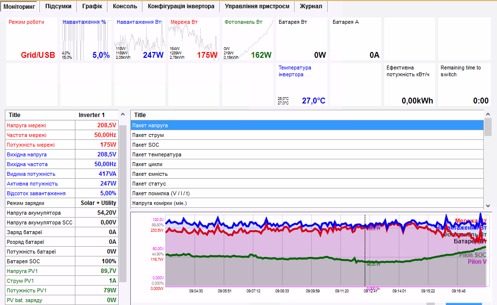

Трішки фото з програми роботи інвертора
Перевів інтерфейс програми на українську мову - так краще і зрозуміліше.

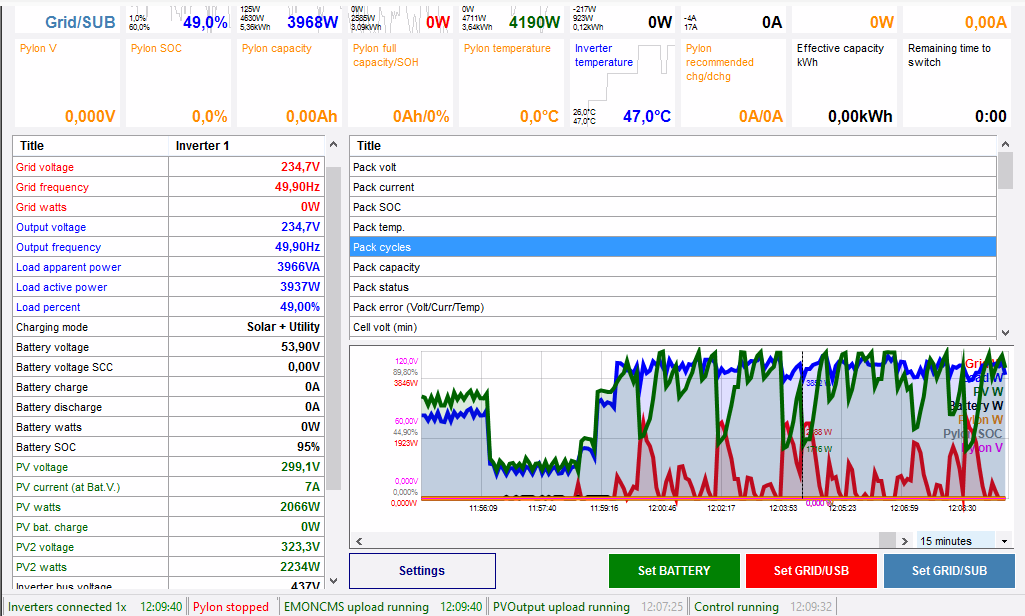

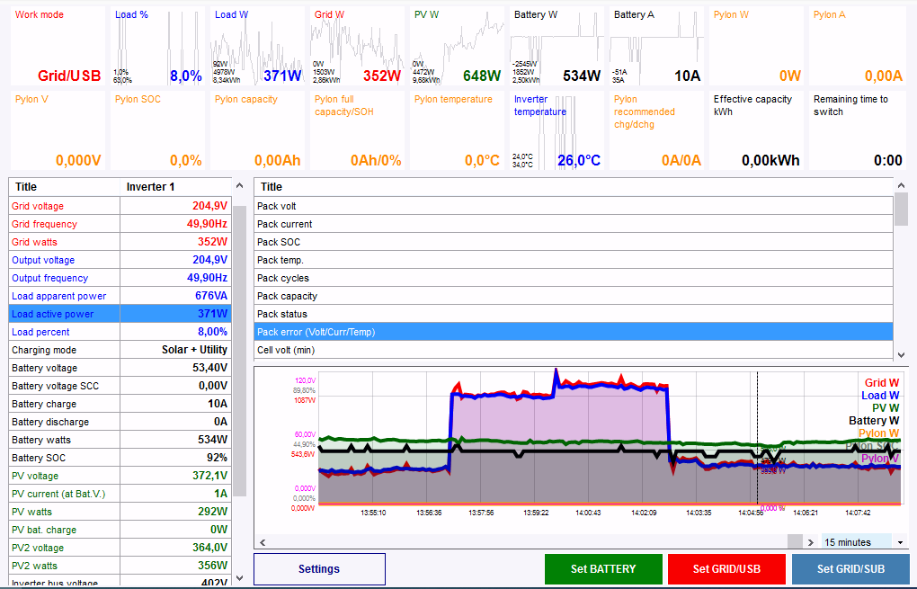

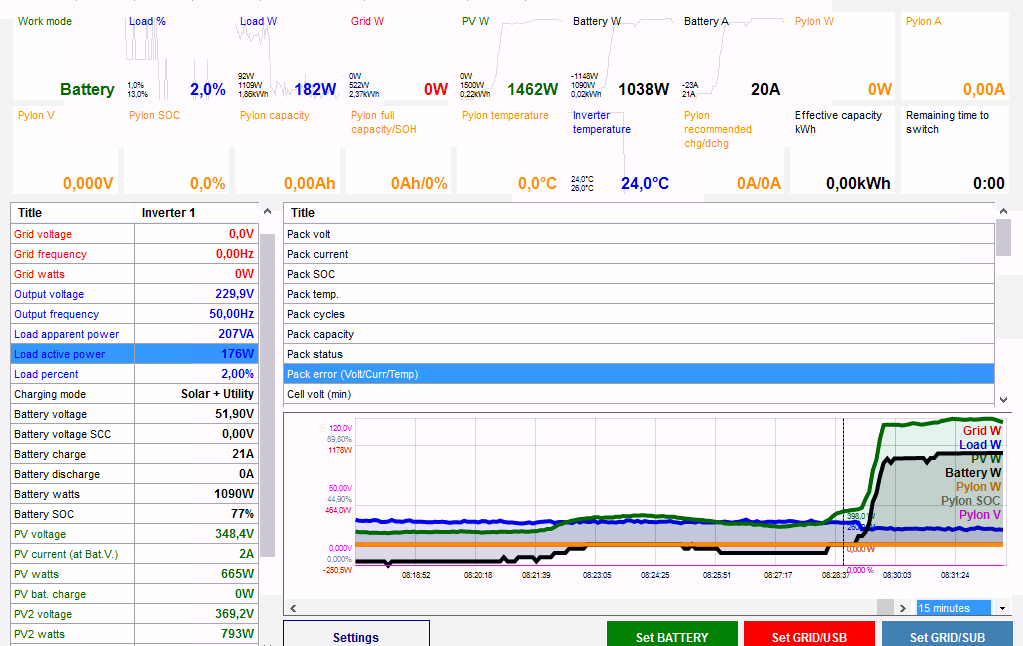

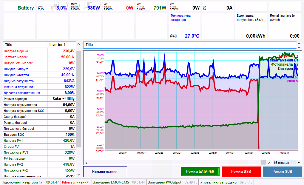

Цікаве спостереження по режимах роботи мого інвертора.
Працює в режимі USB - сонечка недостатньо для потреб будинку. Тут я переключаю в режим БАТАРЕЯ - і відразу сонечка стає достатньо!
Як таке може бути? Чому інвертор не справляється з заміщенням енергії від сонця на потреби будинку в одному режимі,
та працює нормально в іншому? Небо постійно в тумані, освітлення в цей час не змінюється.

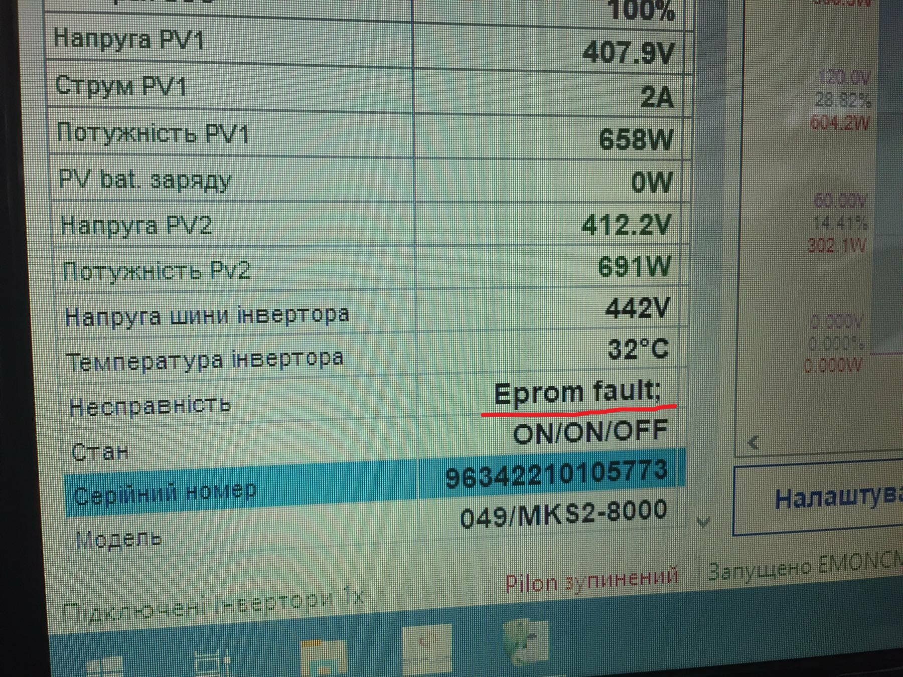

Декілька разів за чотири місяці була така проблема.
Інвертор вимикається по помилці F52 - Напруга в шині занадто низька. При цьому помітив, що сонця небуло зовсім (наприклад, сьогодні в 4-30 ранку), напруга в мережі і акумулятор в нормі. Сам інвертор з цієї помилки не виходить, тільки повне відключення від мережі та акумуляторів допомагає...
Що це за помилка? В якій саме шині напруга занадто низька?

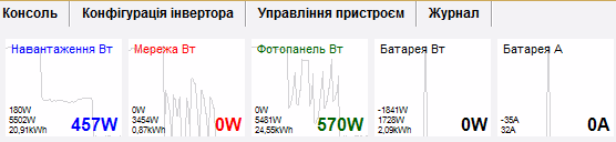

В мене встановлена програма MultiSIBControl, яка цілодобово контролює інвертор. Так от в ній пару місяців назад виникла помилка, яка не скидається простим перезавантаженням інвертора. І пару тижнів тому була така ситуація, коли інвертор перестає реагувати на кнопки та управління з програми. Тільки перезагрузка. Фото прикладаю.
Змінено користувачем sanyas15
Додав фото
6 хвилин тому, sanyas15 сказав:
Дуже схоже що це витік струму через панелі на землю. Поміряйте мегаомметом опір ізоляції сонячного поля. Бажано це робити коли панелі мокрі.

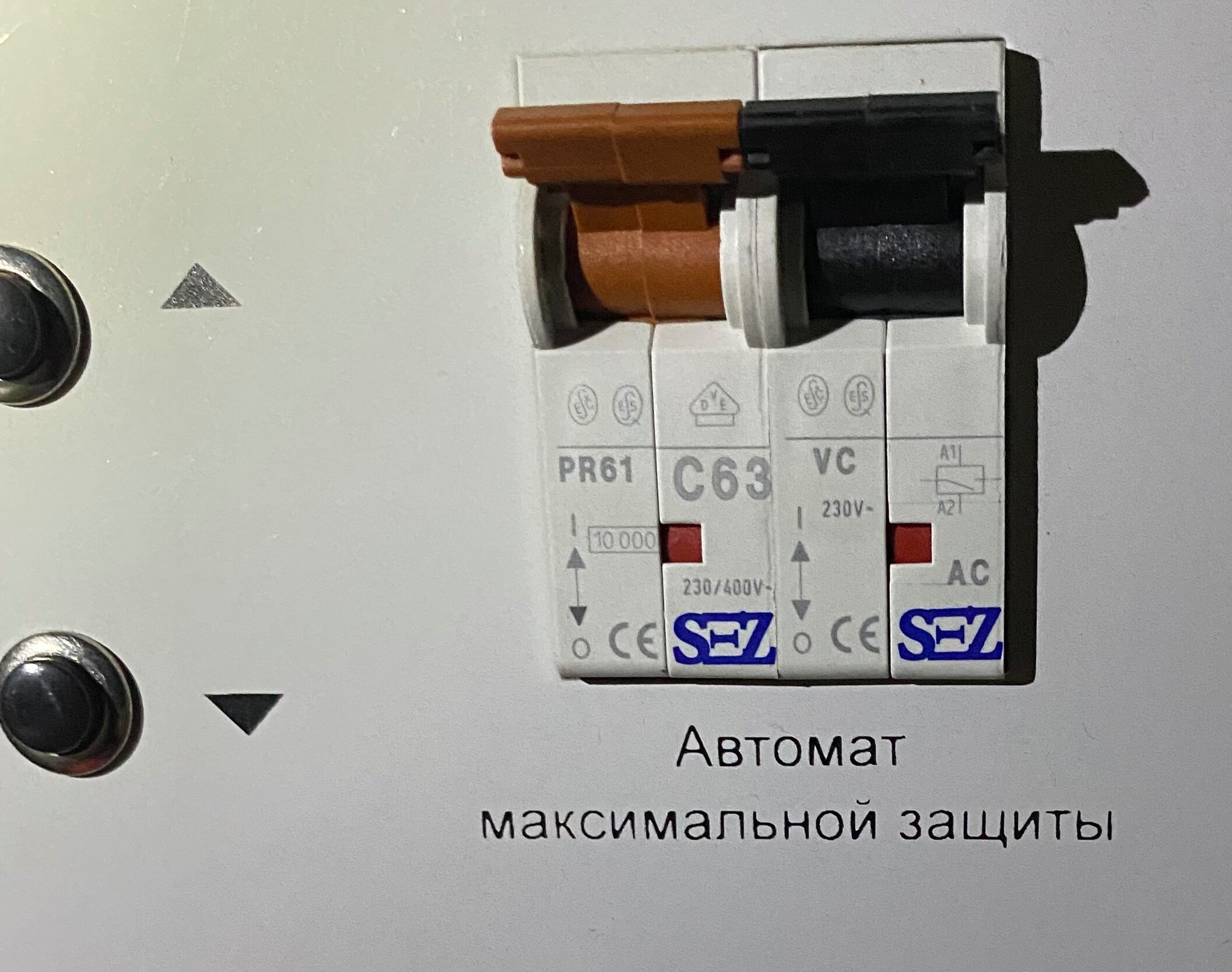

А може мені хтось підказати?
якось помітив, що все працює від сонця, а мережі немає.
Глянув на лічильник - там є, глянув на стаб, а там обидва автомати вирубились.
вчора така сама хня, все ок, стаб вимкнув мережу.
сьогодні як тільки гарненько виглянуло сонце стаб знов відрубив мережу.
На стрибки напруги у мережі не схоже, з січня місяця у нас нормальна напруга та й у поганий час він жодного разу не відрубався автоматами.
Що це може бути?
стабілізатор стоїть після лічильника до інвертора, як саме відбувається сказати не можу бо світло ж у будинку не пропадає, працює від ДБЖ.
1 годину тому, Фрай сказав:
інвертор часом не експортує трохи в мережу?
Так він же не он-грід, але ж я також думаю чи немає «сплеску» у той бік?
бо таке тричі і тричі при гарному сонці.
Змінено користувачем Фрай
5 хвилин тому, Фрай сказав:
А яка модель?
Якщо це гібрид, то там можна виключити експорт в мережу, тому й питаю, є фактичний експорт.
Змінено користувачем volomoto
12 годин тому, Фрай сказав:
5600BFP
Він оффшором-грід, бо нема функції експорту в мережу, але малоймовірно що це має відношення до проблеми. Якщо вибивають автомати на стабілізаторі, то значить там якесь перевантаження.
Який номінал автоматів?
4 часа назад, volomoto сказал:
А що ще я маю думати? На мережу грішити не можу.
Бо
Це автомати на стабі, а на вводі встановлено автомат С40
1 година тому, Фрай сказав:
Це не два автомати, а автомат із незалежним розчеплювачем, який керується мозгами стаба.
Тут найкраще рішення — це не ставити стаб перед інвертором. Взагалі перед інвертором нічого, крім автомата, ставити не треба.
