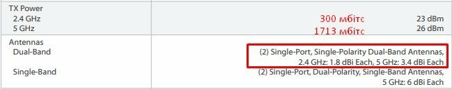

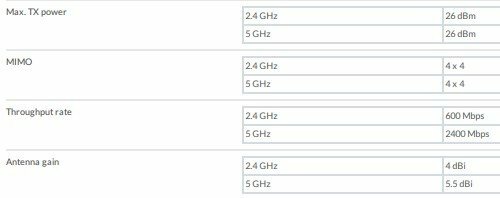

Дякую, чудово, але І ШО?)) Я до війни вже почав ставити шости не інволи, у т.ч. ЛР, шикарно))
Два скріни - Вам на якому ТТХ більш красиві?) Конфігурація МІМО 2.4 для другого скріна 2*2.
П.С. Домалював для наглядності другий скріншот. Відразу скажу - другий скрін це і є інвол з шостим вайфаєм. Оба скріна Уніфай, мабуть за однакові гроші.1.jpg.782b25db0a04750a965cf2d3873ed1c1.jpg

Тю, так то-ж інволи, у них підсилення антени спеціально невисоке бо вони на кімнату розраховані, інволи в убікуті маюсь найменшу потужність (може тільки лайти сперечаються, хз, але вони мені не були цікаві тому не порівнював)
І мімо 4*4 відповідно сенсу не має бо нема багато клієнтів. А стосовно ціни... А шо там в тої першої теж є світч на 4 порти та поеаут? Тут жеж в комплексі все. Ну а так да інволи то звичайно не точка на весь поверх і не треба її так юзати, вона для іншого
Змінено користувачем standov
4 минуты назад, standov сказал:
Да мені байдуже який у них маркетинг, якщо вони працюють меньш ефективно ніж їх колеги) Звичайно кожен олівець має свій смак і всяка задача індивідуальна - але зрозуміло одно - є дві точки, одна охопить, умовно, 10 м.кв, друга 15, крапка. Зручно/не зручно, красиво/не красиво - рішати будем індивідуально, але технічно інвол є більш "слабкий" пристрій який мабуть і ще хужіше буде працювати бо буде стояти десь там не зрозуміло де.
