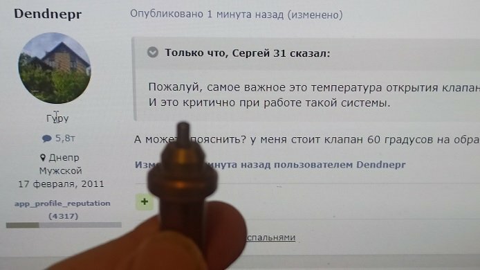

Вот почитал описание.
Цитата
Herz Teplomix – специальный клапан с тремя каналами протока, целью которого является недопущение образования конденсата на стенках котла. Таким образом, клапан не только не допускает возникновение коррозии, но и улучшает производительность отопительного прибора. Для работы клапана не нужно балансировочного вентиля. Основным принципом работы прибора является смешивание двух разных по температуре тепловых носителей и выводе через канал теплоносителя определенной температуры. Таким образом, температура в котле будет постоянной, при которой не образовывается конденсат. На выходе она будет не меньше 55 градусов. Заводская настройка – 61 градусов. Большим преимуществом клапана является полная автономность и независимость от источника питания
получается, температура НАЧАЛА открытия -55 градусов.
да и протопить котел с 55 до 61 - не так уж много дров надо
а вот с буклета 7766_Teplomix_ru_1216.pdf (herz.ua)
herz.ua/wp-content/uploads/old/7766_Teplomix_ru_1216.pdf
Модели 1 7766 13 и 1 7766 14 выполнены с функцией отключения байпаса. При температуре смешивания приблизительно 63°C байпас закрывается (поток В-АВ) и скнова открывается при температуре 55°C. Установка балансировочного клапана не обязательна

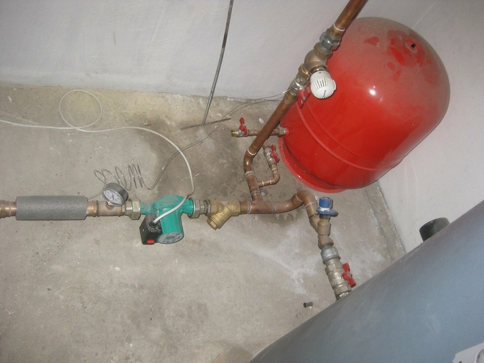

Вариантов много разных. К примеру вот так можно.

43 минуты назад, Dendnepr сказал:
Т.е. 55 это НАЧАЛО открытия. Перекрывает байпам если на 10 градусов больше. Т е. При 65
Среднее рабочее значение все те же пресловутые 60 градусов :)
Я давно не верю написанному. В ссылке пишут, если взять жменю термоэлементов к этому клапану и вставлять по одному, то какая будет разница по температуре срабатывания?
