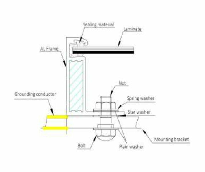

Leader9 Опубліковано: 31 липня Поділитись Опубліковано: 31 липня Да відкрийте мануал виробника по монтажу панелей, я Райзен встановлював, там всі рекомендації виробника дуже добре прописані. А без заземлення корпус панелей досить боляче кусається, мене потрясло трохи поки заземлення підключав на панелі... Витягував практично на 3-й поверх і монтував сам... 2 Посилання на коментар Поділитися на інших сайтах More sharing options...
Vikctor Опубліковано: 31 липня Поділитись Опубліковано: 31 липня 8 минут назад, newbee2020 сказал: а в чому проблема засверлити отвір і болт з гайкою накинути? Засвердлити в панель? Я їх ще в руках ніколи не тримав і навіть близко не бачив. Знаю що позаду стирчать два провода 4мм2. А ось так свердлити панель, за яку заплатив гроші - я пас. 10 минут назад, Gitan сказал: Дякую, не знав. Куплю для себе vi.aliexpress.com/item/1005007433223427.html?spm=a2g0o.productlist.main.29.4e3a795eimVRWW&algo_pvid=799754fe-6779-4536-bb58-81ce41881ff4&algo_exp_id=799754fe-6779-4536-bb58-81ce41881ff4-14&pdp_npi=4%40dis!USD!2.40!2.40!!!17.31!17.31!%402103846917224519482472096e3592!12000040735117609!sea!UA!131984890!X&curPageLogUid=V3TfbdOkPm9u&utparam-url=scene%3Asearch|query_from%3A Це фактично кріплення для приєднання РЕ-провідника для кінцевої панелі, а потрібні ще для з'єднань панелей між собою. 11 минут назад, newbee2020 сказал: а навіщо окремі дві землі? Напевно на випадок влучання блискавки. Посилання на коментар Поділитися на інших сайтах More sharing options...
Vikctor Опубліковано: 31 липня Поділитись Опубліковано: 31 липня 3 минуты назад, Leader9 сказал: Да відкрийте мануал виробника по монтажу панелей, я Райзен встановлював, там всі рекомендації виробника дуже добре прописані. А без заземлення корпус панелей досить боляче кусається, мене потрясло трохи поки заземлення підключав на панелі... Витягував практично на 3-й поверх і монтував сам... Так опишіть чи покажіть фото як ви заземлювали панелі. Невже на райзені стирчить три дроти позаду а не два? Посилання на коментар Поділитися на інших сайтах More sharing options...
Leader9 Опубліковано: 31 липня Поділитись Опубліковано: 31 липня В рамі отворів під кріплення і під заземлення достатньо. Заземлював Клемма кільцева болтом М6 через корончасту пружинну шайбу. Метізи брав нержавійку... 2 Посилання на коментар Поділитися на інших сайтах More sharing options...
Leader9 Опубліковано: 31 липня Поділитись Опубліковано: 31 липня en.risenenergy.com/uploads/20240731/东方日升光伏组件安装与维护手册(英文版)RS03-RDF-002-2021 A3[2024].pdf Посилання на коментар Поділитися на інших сайтах More sharing options...
Vikctor Опубліковано: 31 липня Поділитись Опубліковано: 31 липня (змінено) 17 минут назад, Leader9 сказал: В рамі отворів під кріплення і під заземлення достатньо. Заземлював Клемма кільцева болтом М6 через корончасту пружинну шайбу. Метізи брав нержавійку... Тобто ви дроти РЕ з'єднали так само як + та - за допомогою коннекторів МС4 і до кожной панелі під'єднали в один з отворів для кріплення панелей на болти? Змінено 31 липня користувачем Vikctor Посилання на коментар Поділитися на інших сайтах More sharing options...
mib Опубліковано: 31 липня Поділитись Опубліковано: 31 липня 45 минут назад, newbee2020 сказал: а навіщо окремі дві землі? Ну вот я не уверен что надо, но на случай молнии я сомневаюсь что 6 квадратов провол от сарая до домового щита это выдержит 5 минут назад, Vikctor сказал: Тобто ви дроти РЕ з'єднали так само як + та - за допомогою коннекторів МС4 і до кожной панелі під'єднали в один з отворів для кріплення панелей на болти? На райзене там метка для подключения земли и отверстие под болтик, не уверен но мне кажется что даже с резьбой, тоесть коннекторов нет просто панели собираются шлейфом через прикрученные наконечники Коннекторы только +- от панели 2 Посилання на коментар Поділитися на інших сайтах More sharing options...
Leader9 Опубліковано: 31 липня Поділитись Опубліковано: 31 липня Ні, + та - штатними конекторами МС4. А заземлення окремий провід 4 мм2 до рам панелей прикрутив через кільцеві обжимні наконечники... тільки пропаяв провід в наконечниках після обжиму. 2 Посилання на коментар Поділитися на інших сайтах More sharing options...
newbee2020 Опубліковано: 31 липня Поділитись Опубліковано: 31 липня (змінено) 6 минут назад, mib сказал: Ну вот я не уверен что надо, но на случай молнии я сомневаюсь что 6 квадратов провол от сарая до домового щита это выдержит На райзене там метка для подключения земли и отверстие под болтик, не уверен но мне кажется что даже с резьбой, тоесть коннекторов нет просто панели собираются шлейфом через прикрученные наконечники Коннекторы только +- от панели Панелі підключаються по захисту від напруги і струму, плюс вимикач. Китайці готові щитки в зборі продають. Змінено 31 липня користувачем newbee2020 1 Посилання на коментар Поділитися на інших сайтах More sharing options...
Vikctor Опубліковано: 31 липня Поділитись Опубліковано: 31 липня 3 минуты назад, Leader9 сказал: Ні, + та - штатними конекторами МС4. А заземлення окремий провід 4 мм2 до рам панелей прикрутив через кільцеві обжимні наконечники... тільки пропаяв провід в наконечниках після обжиму. Обжимні накінечники алюмомідні? Бо дріт мідний а рамки алюмінєві. 4 минуты назад, mib сказал: На райзене там метка для подключения земли и отверстие под болтик, не уверен но мне кажется что даже с резьбой, тоесть коннекторов нет просто панели собираются шлейфом через прикрученные наконечники Цікаво як у інших виробників. Сподіваюсь так само. Бо сьогодні знайшов ідеальні для характерістик інвертору панелі, але вони від JA Solar Посилання на коментар Поділитися на інших сайтах More sharing options...

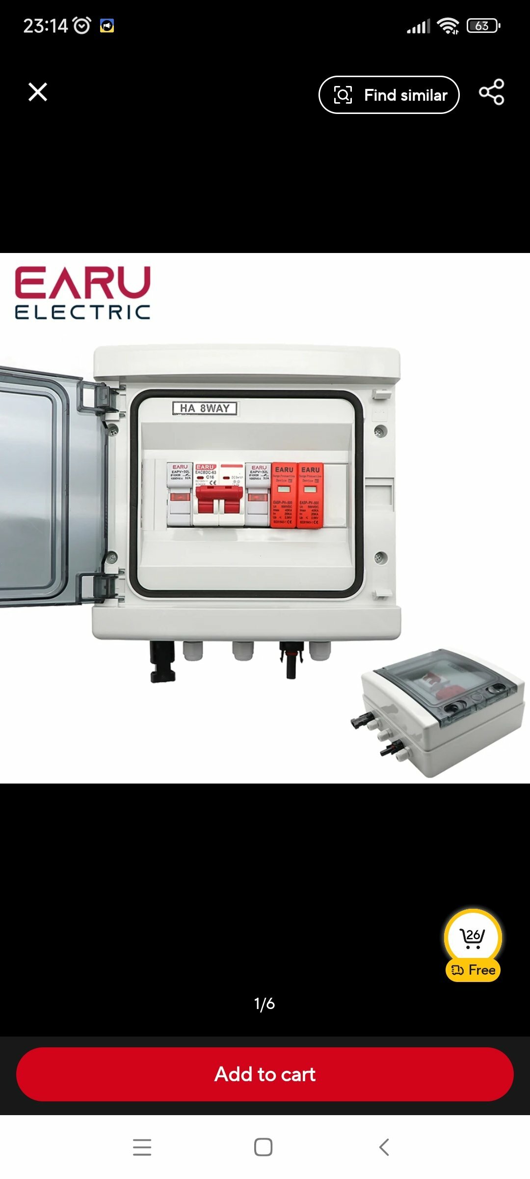

mib Опубліковано: 31 липня Поділитись Опубліковано: 31 липня 1 минуту назад, newbee2020 сказал: Панелі підключаються по захисту від напруги і струму, плюс вимикач. Китайці готові щитки в зборі продають. У меня такой стоит и он подключен к домовому заземлению, я про рамки панелей они в какой то момент могут превратится в громоотвод и я сомневаюсь что ему хватит 6 квадратов С нынешними панелями решил что мой одноэтажный домик молния не заметит среди двух этажных А от наводок защита стоит я его разрядником называю, вроде это пзип или как его ну как в китайском ящике 1 Посилання на коментар Поділитися на інших сайтах More sharing options...
