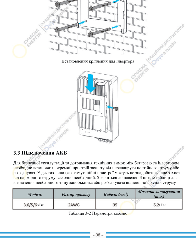

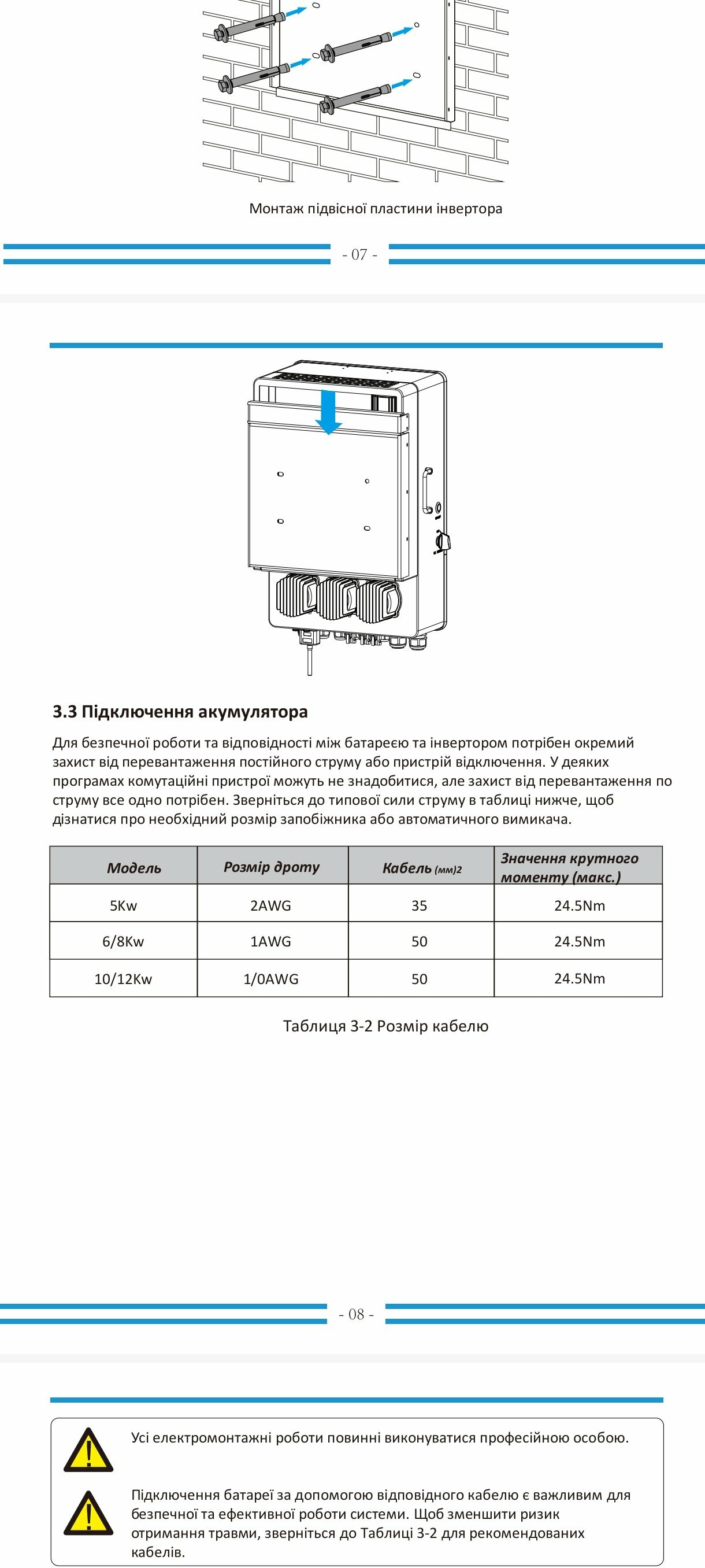

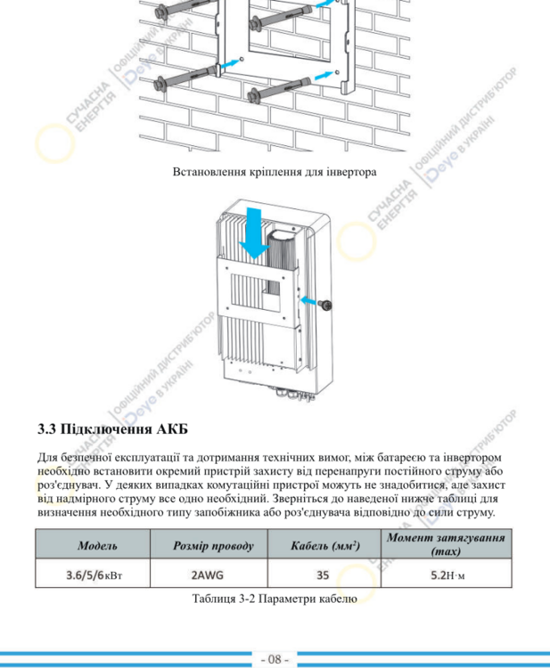

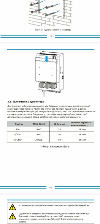

volomoto Опубліковано: 13 серпня Поділитись Опубліковано: 13 серпня 2 хвилини тому, Vikctor сказав: В цілому ви погоджуєтесь з озвученим трохи вище варіантом 0,25мм2 на 1А або 1мм2 на 4А? Якщо говорити про 25-50мм кв і довжина в кілька метрів, то так. 2 Посилання на коментар Поділитися на інших сайтах More sharing options...
mib Опубліковано: 13 серпня Поділитись Опубліковано: 13 серпня Касательно кабелец в украинской версии похоже адаптировали, интересно что написано в какой то европейской, может в английской версии это род версию под 110 вольт 1 Посилання на коментар Поділитися на інших сайтах More sharing options...
Vikctor Опубліковано: 13 серпня Поділитись Опубліковано: 13 серпня (змінено) 42 минуты назад, mib сказал: Касательно кабелец в украинской версии похоже адаптировали, интересно что написано в какой то европейской, может в английской версии это род версию под 110 вольт А де ви це взяли? В той інструкції українізованой, що сьогодні викладав Телесистеми ця сторінка має іншу таблицю: Ваша інструкція схоже для 3-фазних також. Дайте лінк. Змінено 13 серпня користувачем Vikctor Посилання на коментар Поділитися на інших сайтах More sharing options...
МакДо Опубліковано: 13 серпня Поділитись Опубліковано: 13 серпня 5 хвилин тому, Vikctor сказав: Ваша інструкція схоже для 3-фазних також. Дайте лінк. Фактор довіри до перекладача вас не турбує?) Я б все одно перевіряв, тим паче в мануалі англійська не літературна і як на мене, досить легка для розуміння. 1 Посилання на коментар Поділитися на інших сайтах More sharing options...
mib Опубліковано: 13 серпня Поділитись Опубліковано: 13 серпня 7 минут назад, Vikctor сказал: Ваша інструкція схоже для 3-фазних також. Дайте лінк. Линка нет, дайте почту или вайбер в личку отправлю 1 Посилання на коментар Поділитися на інших сайтах More sharing options...
mib Опубліковано: 13 серпня Поділитись Опубліковано: 13 серпня 1 минуту назад, МакДо сказал: Фактор довіри до перекладача вас не турбує?) Я б все одно перевіряв, тим паче в мануалі англійська не літературна і як на мене, досить легка для розуміння. Тут 100% нужно важные моменты сравнивать с оригиналом, в идеале китайским Потому и хотелось бы увидеть к примеру немецкую инструкцию Но по логике которая тут обсуждалось 4 ампера на квадрат и это оправданно, но в английской инструкции для 12 квт написано 125 квадратов, а в укр 50 что похоже на правду 1 Посилання на коментар Поділитися на інших сайтах More sharing options...
vitaliy17 Опубліковано: 13 серпня Поділитись Опубліковано: 13 серпня 11 часов назад, standov сказал: так 1. для змінного рахується по амплітудному значенню а діюче (теплове) буде 0.7. Для постійного 1:1 2. для змінного рахується з точки зору цілісності кабелю/ізоляції, для постійного на перший план виходіть ще і втрати 3. на 150 35 і достатньо, тут мова вище йшла про більші струми все-ж А є якесь посилання на нормативку? В ПУЕ я такого не знайшов, навпаки допустимий тривалий струм для шин вищий при навантаженні постійним струмом. Посилання на коментар Поділитися на інших сайтах More sharing options...
