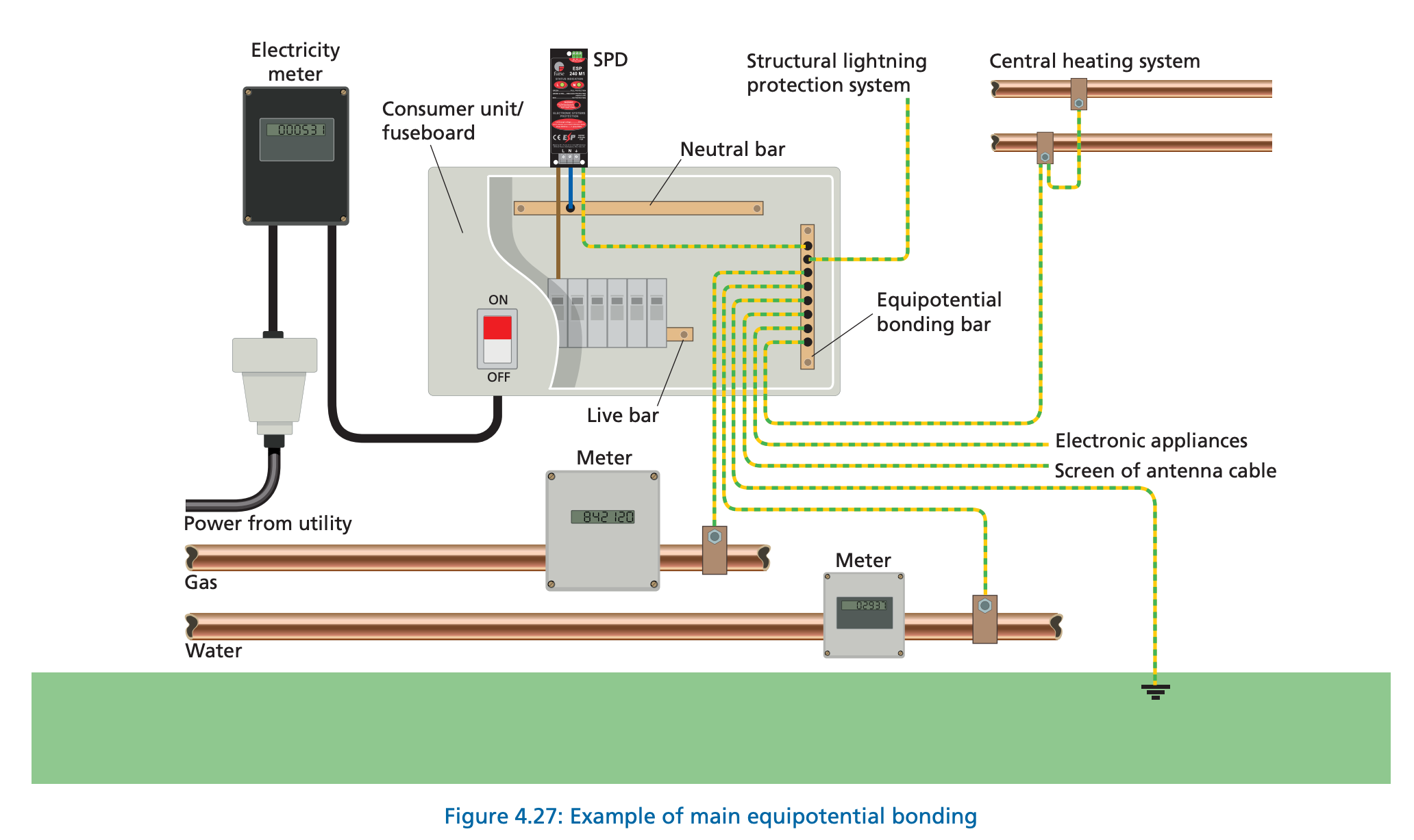

Vikctor Опубліковано: 1 серпня Поділитись Опубліковано: 1 серпня 31 минуту назад, volomoto сказал: Сусід просто не знає, що таке система вирівнювання потенціалів. В приватной забудові це складно реалізуємо, бо рідко в кого є залізобетонні стіни, а з'єднання лишень металокаркасу фундаменту з заземлюючим пристроєм недостатньо.. Здебільшого цей комплекс дій термін використовується (чи скоріше використовувався, бо зараз розділ мертвий) форумськими електриками задля придання свойому фаху таемності та скілів супермена - мовляв вам таке недоступне. Хоча жоден не показав хоч одну реалізацію. Мабудь далі загадкових розповідей насправді не йшлося. В цілому наскільки пам'ятаю, бо в моєй місцевості блискавки не дуже дошкуляють і відповідно блисковко захист не робив, підхід до заземлюючих пристроїв (саме у множині) у цьому випадку значно серйозніше, але дійсно всі контури у підсумку з'єднуються. 2 Посилання на коментар Поділитися на інших сайтах More sharing options...
volomoto Опубліковано: 1 серпня Поділитись Опубліковано: 1 серпня (змінено) 47 хвилин тому, Vikctor сказав: В приватной забудові це складно реалізуємо, бо рідко в кого є залізобетонні стіни, а з'єднання лишень металокаркасу фундаменту з заземлюючим пристроєм недостатньо.. Здебільшого цей комплекс дій термін використовується (чи скоріше використовувався, бо зараз розділ мертвий) форумськими електриками задля придання свойому фаху таемності та скілів супермена - мовляв вам таке недоступне. Хоча жоден не показав хоч одну реалізацію. Мабудь далі загадкових розповідей насправді не йшлося. Вас кудись занесло, бо правило просте: всі заземлення заводяться на одну шину заземлення, яка може мати кілька заземлювачів. В Україні є стандарт ДСТУ EN 62305-1:2012, який базується на EN 62305, який описує основні принципи блискавкозахисту. Якщо Хтось бажає, то може їх почитати і там всього 140 сторінок з картинками — www.lightning.gg/wp-content/uploads/2021/09/z.Furse-Guide_3rd-Edition.pdf Змінено 1 серпня користувачем volomoto 1 Посилання на коментар Поділитися на інших сайтах More sharing options...
volomoto Опубліковано: 1 серпня Поділитись Опубліковано: 1 серпня 1 година тому, sly сказав: вирівнювання потенціалів між дахом та технікою в будинку? Саме так і для того причини, яка вже давно описані в літературі, але всім страшно, бо блискавка "піде в хату". 1 Посилання на коментар Поділитися на інших сайтах More sharing options...
Vikctor Опубліковано: 1 серпня Поділитись Опубліковано: 1 серпня 3 часа назад, volomoto сказал: Вас кудись занесло, бо правило просте: всі заземлення заводяться на одну шину заземлення, яка може мати кілька заземлювачів. В Україні є стандарт ДСТУ EN 62305-1:2012, який базується на EN 62305, який описує основні принципи блискавкозахисту. Якщо Хтось бажає, то може їх почитати і там всього 140 сторінок з картинками — www.lightning.gg/wp-content/uploads/2021/09/z.Furse-Guide_3rd-Edition.pdf Я ж і пишу що системи вирівнювання потенціалів утопія в умовах приватного будинку. Це навть на вашому малюнку очевидно. Багато знаєте домовласників, в кого вся розводка ГВП/ХВП/опалення зроблена металевими трубами? Це в умовах багатоповерхівок каркас арматури стінових панелей легко з'єднати з чавунной ванной, рушникосушаркою (теж у вигляді чавунной труби складной форми) чи металевой кухонной мийки. В сучасному будинку все з пластику, тому задовольняємось наявністю власного якісного контуру заземлення й проведенням РЕ провідників до кожной розетки/вимикача і то останнє роблять далеко не всі. Посилання на коментар Поділитися на інших сайтах More sharing options...
volomoto Опубліковано: 1 серпня Поділитись Опубліковано: 1 серпня 51 хвилину тому, Vikctor сказав: Я ж і пишу що системи вирівнювання потенціалів утопія в умовах приватного будинку. Це навть на вашому малюнку очевидно. Багато знаєте домовласників, в кого вся розводка ГВП/ХВП/опалення зроблена металевими трубами? Це в умовах багатоповерхівок каркас арматури стінових панелей легко з'єднати з чавунной ванной, рушникосушаркою (теж у вигляді чавунной труби складной форми) чи металевой кухонной мийки. В сучасному будинку все з пластику, тому задовольняємось наявністю власного якісного контуру заземлення й проведенням РЕ провідників до кожной розетки/вимикача і то останнє роблять далеко не всі. Ви так і не розумієте про що мова і вас далеко заносить. Система вирівнювання потенціалів – це спектральна, а не бінарна річ, тому якщо нема металевих труб, то їх не треба заземляти. Якщо нема арматурного каркасу, то нема що заземлювати. Але якщо на даху з'явились сонячні панелі, то їх треба заземлювати до тієї ж самої шини заземлення, що й все решта. Якщо робиться блискавкозахист, то він також приєднується до тієї ж шини. Все почалося з того, що багато хто думає, що для заземлення панелей потрібен окремий заземлювач, щоб блискавка в хату не залетіла. Це пояснення на хлопський розум, який говорить про практично повне нерозуміння, які процеси відбуються при ударі блискавки. 2 Посилання на коментар Поділитися на інших сайтах More sharing options...
sly Опубліковано: 1 серпня Поділитись Опубліковано: 1 серпня 6 минут назад, volomoto сказал: тому якщо нема металевих труб, то їх не треба заземляти. Повертаючись до згаданого мною трапіку для душу - у мануалі зазначене обов'язкове заземлення для вирівнювання потенциалів і є відповідний роз'єм. Чому ж тоді так? Канашка з пластику, як і сам патрубок трапіку. Посилання на коментар Поділитися на інших сайтах More sharing options...
Vikctor Опубліковано: 1 серпня Поділитись Опубліковано: 1 серпня 20 минут назад, volomoto сказал: ... Але якщо на даху з'явились сонячні панелі, то їх треба заземлювати до тієї ж самої шини заземлення, що й все решта. Якщо робиться блискавкозахист, то він також приєднується до тієї ж шини. З цим я наче не сперичався і навіть сам збираюся приєднати РЕ провідник від рамки сонячних панелей до загальной РЕ-шини, бо іншой все одно немає. 1 Посилання на коментар Поділитися на інших сайтах More sharing options...
volomoto Опубліковано: 1 серпня Поділитись Опубліковано: 1 серпня 1 година тому, Vikctor сказав: З цим я наче не сперичався і навіть сам збираюся приєднати РЕ провідник від рамки сонячних панелей до загальной РЕ-шини, бо іншой все одно немає. Тоді все окей, просто я тоді не зрозумів до чого були коментарі про утопічність вирівнювання потенціалів. Але проїхали 1 Посилання на коментар Поділитися на інших сайтах More sharing options...
