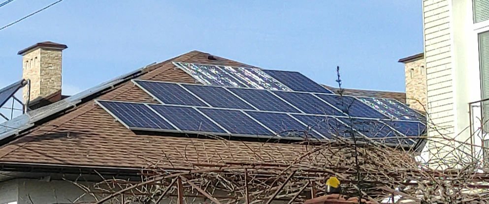

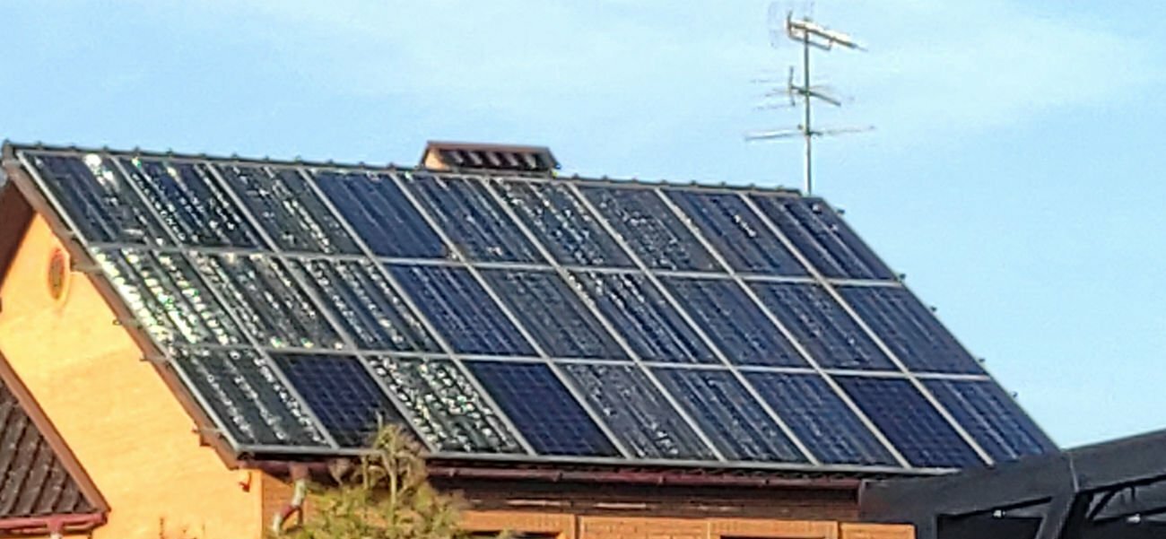

Гуляю по селу та дивлюсь на панелі. Деякі панелі коли сонце світить на них збоку виглядають начебто як розбиті. Причому бувають поля де майже усі такі, бувають поля де тільки кілька панелей так виглядають. З ними все нормально чи щось з ними не так?
Фотт погані, бо нормального зума немає.
12 хвилин тому, sanyas15 сказав:
Зробіть фото з другого ракурсу, буде ситуація ясніша.
З іншого ракурсу та при іншому освітлення вони виглядають нормально.
