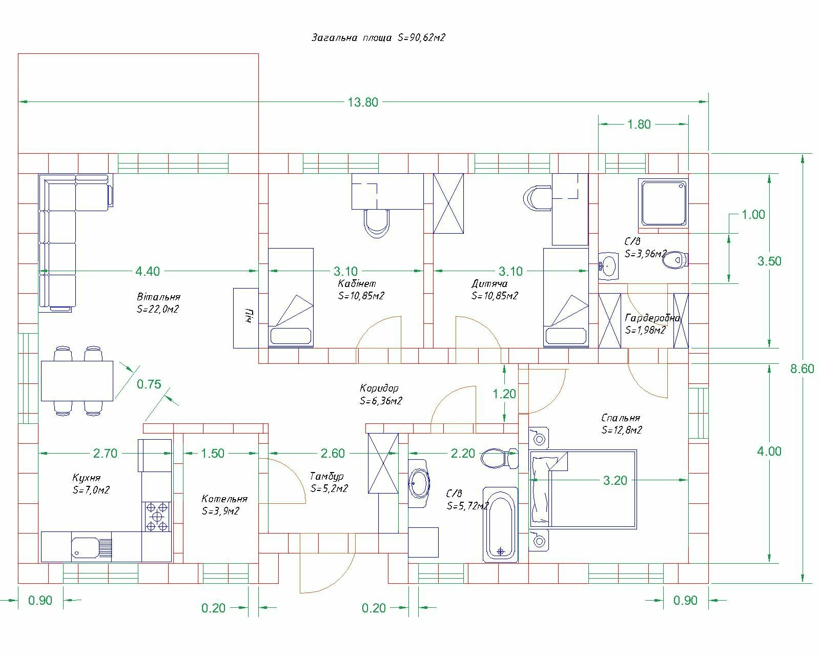

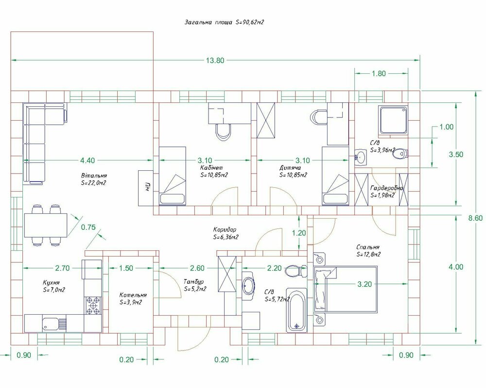

katemm Опубліковано: 18 лютого 2023 Поділитись Опубліковано: 18 лютого 2023 Доброго дня. Нещодавно придбали земельну ділянку і плануємо будувати невеликий житловий будинок. Першочергове плануємо підвести електрику, зробити колодязь та залити фундамент, оскільки бюджет в нас невеликий, то обирали простий та економічний варіант, більшість робіт плануємо виконувати самостійно, але не знаю чи це в нас вийде) Розглядаю варіант будинку типу Z7, але з деякими змінами (попереднє планування ж/б у вкладенні). Розміри будинку дещо змінили (підігнали під розміри газоблоку+видовжили). Для зовнішніх стін передбачається використання газоблоку D400 400x200x600мм, в якості фундаменту плануємо заливати стрічковий габаритами 0,4х1,2м (0,9м в землю +0,3м цоколь)+по зовнішній стороні утеплення фундаменту 5см ЕППС+ в траншеї під бетон влаштувати щебневу підсипку фракції 20-40 товщиною 0,2м. Грунт на ділянці піщаний. В оригінальному проекті Z7 в якості перекриття передбачається використання дерев’яних ферм, мені подобається даний варіант, оскільки є можливість організувати друге світло над кухнею-вітальнею. Можливо хтось вже зіштовхувався з питанням перекриття довгого прольоту 8,6м і може порадити до кого звернутись по виконанню розрахунку та виготовлення ферм перекриття. І взагалі як Вам планування? Дякую. 1 Посилання на коментар Поділитися на інших сайтах More sharing options...
vadimv Опубліковано: 18 лютого 2023 Поділитись Опубліковано: 18 лютого 2023 (змінено) 1 годину тому, katemm сказав: І взагалі як Вам планування? Дякую. 1. Навіщо вам заглиблення на вході? 2. Мокрі точки розкидані по всій хаті. 3. Навіщо вам ванна шириною аж 2,20? Там як мінімум 20 см зайві. 4. Другий санвузол навпаки тісний і незручний. 5. Особисто я б тамбур все-таки ізолював від коридору. 6. Стіл (і вікно) в дитячий краще розташувати так, щоб світло падало зліва (якщо дитина - правша). І сидіти спиною до дверей психологічно некомфортно. 7. Ширина вітальні, як на мене, завелика. Як мінімум 40 см зайві. 8. При цьому місця для проходу на кухню біля стола замало. 9. На кухні мало робочих поверхонь. 10. Немає резервного джерела опалення (каміну або печі). Змінено 18 лютого 2023 користувачем vadimv Посилання на коментар Поділитися на інших сайтах More sharing options...
Drosselbeere Опубліковано: 18 лютого 2023 Поділитись Опубліковано: 18 лютого 2023 4 години тому, katemm сказав: Для зовнішніх стін передбачається використання газоблоку D400 400x200x600мм, в якості фундаменту плануємо заливати стрічковий габаритами 0,4х1,2м (0,9м в землю +0,3м цоколь)+по зовнішній стороні утеплення фундаменту 5см ЕППС+ в траншеї під бетон влаштувати щебневу підсипку фракції 20-40 товщиною 0,2м. Грунт на ділянці піщаний. для такого грунта не краще рішення по фундаменту. 0,3 м цоколь це з врахуванням конструкціі підлоги 4 години тому, katemm сказав: Можливо хтось вже зіштовхувався з питанням перекриття довгого прольоту 8,6м краще всьго замовити заводські ферми. судячи по вашому плану, то можно зробити без ферм для прольоту 8,6м 2 Посилання на коментар Поділитися на інших сайтах More sharing options...

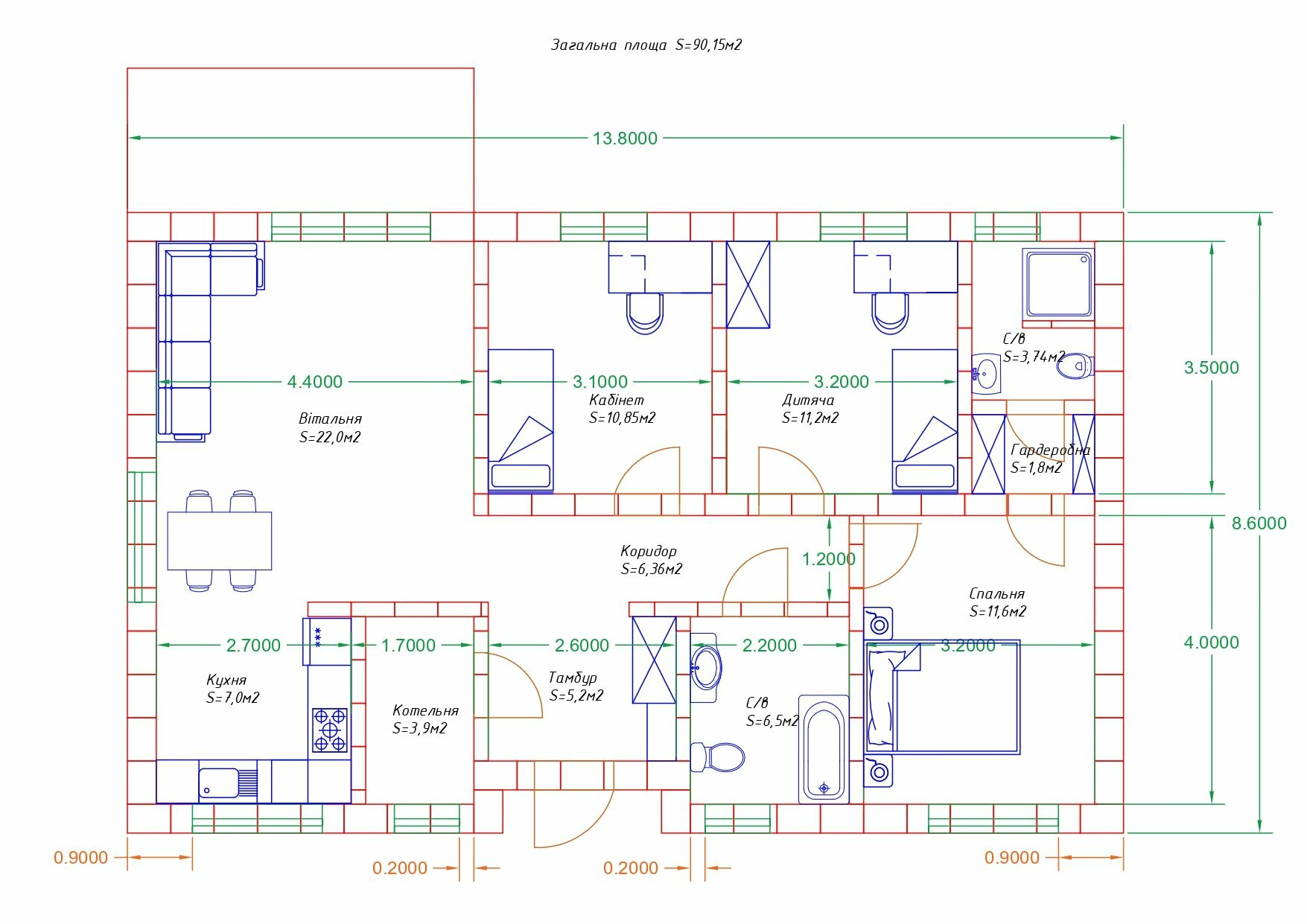

katemm Опубліковано: 19 лютого 2023 Автор Поділитись Опубліковано: 19 лютого 2023 1. Навіщо вам заглиблення на вході? Мені здається так зручніше, коли основний дах захищає вхідну групу від опадів, не дуже подобається коли нагороджують окремо навіси над вхідною групою. Думаю повинен бути захист від дощу. 2. Мокрі точки розкидані по всій хаті. Так, це мінус, але з іншого боку зручно коли в тебе в своїй спальні є окремий санвузол. Іншого місця для нього нажаль не можу придумати. 3. Навіщо вам ванна шириною аж 2,20? Там як мінімум 20 см зайві. В попередньому плануванні не змінила площу основного санвузла, зараз вклала оновлене планування. Думаю все-таки що основний санвузол нормального розміру 20 см це не така вже суттєва відмінність. Можливо в основному санвузлі буде встановлену ванну великого розміру а не 150x70см як показано на плані, також розглядаю можливість встановлення пральної машини і для нормального проходу між ванною та пралкою повинно бути норм. 4. Другий санвузол навпаки тісний і незручний. Щодо розміру господарського санвузла. Ширину збільшила на 10см, таким чином будемо будувати душову розміром 1мх1м+80 см залишиться прохід, буде невелика раковина+унітаз. Цей санвузол розраховано на 2х людей, тому робити його великим не бачу сенсу. 5. Особисто я б тамбур все-таки ізолював від коридору. Так, задумувались над цим, але подивившись відео оглядів даних будинків багато говорять, що якщо встановити якісні двері з терморозривом то буде нормально. Мені не подобається варіант ізольованого тамбуру, через те що буде відчуття якось вулика, оскільки буде багато коридорів, а хочеться відчувати простір. 6. Стіл (і вікно) в дитячий краще розташувати так, щоб світло падало зліва (якщо дитина - правша). І сидіти спиною до дверей психологічно некомфортно. Посовала меблі в дитячій) але поки це все попередній варіант, оскільки дітей поки що немає). Меблі розставила, для того аби розуміти чи вміститься по габаритах основний комплект стандартних меблів. 7. Ширина вітальні, як на мене, завелика. Як мінімум 40 см зайві. В моїй голові є думка, що вітальня має бути великою , це місце де всі збираються, тому це повинно бути велике просторе місце+ у вітальні плануємо встановити грубку ( в якості альтернативи для електроопалення). 8. При цьому місця для проходу на кухню біля стола замало. Прохід становить 75см, на плануванні показано стіл довжиною 145см, як на мене то це не мало. 9. На кухні мало робочих поверхонь. Ширина робочих поверхонь 60см, в кутовій частині довжина 120см+біля холодильника ще 60 см+ біля мийки ще 60см, якщо проаналізувати квартиру в якій зараз проживаю, з тим що планується в будинку то повинно вистачити. 10. Немає резервного джерела опалення (каміну або печі). Плануємо у вітальні побудувати невеличку піч, але хочу проконсультуватись з майстром, аби зорієнтував по розмірах та особливостях фундаменту під неї. Посилання на коментар Поділитися на інших сайтах More sharing options...

DimaF Опубліковано: 19 лютого 2023 Поділитись Опубліковано: 19 лютого 2023 Туалет, в который можно попасть через гардеробную, как то не очень идея) 1 Посилання на коментар Поділитися на інших сайтах More sharing options...
vadimv Опубліковано: 19 лютого 2023 Поділитись Опубліковано: 19 лютого 2023 2 години тому, katemm сказав: Мені здається так зручніше, коли основний дах захищає вхідну групу від опадів, не дуже подобається коли нагороджують окремо навіси над вхідною групою. Думаю повинен бути захист від дощу. Так, краще мати захист входу від снігу і дощу, у нас над входом навіс шириною 2 м, так от його іноді не вистачає - час від часу намітає сніг на поріг і долітає косий дощ під час сильного вітру. Оте заглиблення нічого не дасть. 2 години тому, katemm сказав: В моїй голові є думка, що вітальня має бути великою , це місце де всі збираються, тому це повинно бути велике просторе місце+ у вітальні плануємо встановити грубку ( в якості альтернативи для електроопалення). У нас вітальня шириною 4 м, при бажанні можна повісити телевізор з діагоналлю 50", стоїть великий диван, для гостей розкладаємо великий стіл-трансформер - тобто місця вистачає. А у вас у вітальні можна запаркувати машину ) - навіть на плані видно, що багато місця просто пустує і ніяк не використовується. 2 години тому, katemm сказав: Ширина робочих поверхонь 60см, в кутовій частині довжина 120см+біля холодильника ще 60 см+ біля мийки ще 60см, якщо проаналізувати квартиру в якій зараз проживаю, з тим що планується в будинку то повинно вистачити. У нас в хрущовці була маленька кухня 2х2, тому кухню в будинку зробили з запасом (як здавалося). Насправді вийшло, що всі робочі поверхні (а це за мінусом варочної і мийки 90+180+120+стіл-півострів 170)- постійно зайняті. Посилання на коментар Поділитися на інших сайтах More sharing options...
yty1973 Опубліковано: 20 лютого 2023 Поділитись Опубліковано: 20 лютого 2023 Привіт, при плануванні будинку не мисліть категоріями квартири і не переносьте цей досвід. Кухня справді замала, в мене майже 7 метрів(мінус мийка метр) мінус холодильник/морозильна/мінус 80см поверхня і все.. Подумайте щоб кухню зробити більшою, можливо поміняйте місцями з диваном. А доречі при такому розміщенні на яку сторону світу буде тераса? А ще теми тут на форумі перечитайте «що я зробив би..» і «що я більше не зробив би..» ви ще знайдете багато місця для вдосконалення. У вас взагалі немає місць для зберігання, теж подумайте над цим Посилання на коментар Поділитися на інших сайтах More sharing options...
