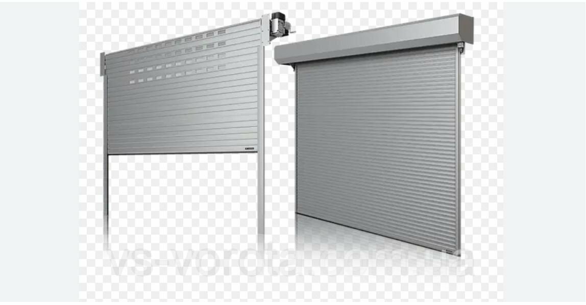

Ворота - ролети. Взимку - додаткова шторка щоб мінімізувати втрати тепла. Окремо вхід для людини, але широкий - від 1 метра щоб можна було щось затягнути.

2 часа назад, Privet сказал:
Ворота - ролети.
які саме ролети маються на увазі?
все інше (кран, відеоспостереження) вже або зроблене, або буде.
