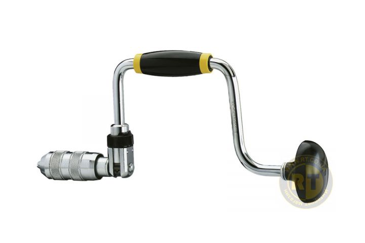

акумуляторного інструменту я так розумію нема, тоді позичте в когось генератор, чи в прокат, чи інвертор 12-220 і на акум автомобіля, і електродрельку, якщо цього нема тоді ручна дрелька або коловорот, і багато вільного часу :lol:

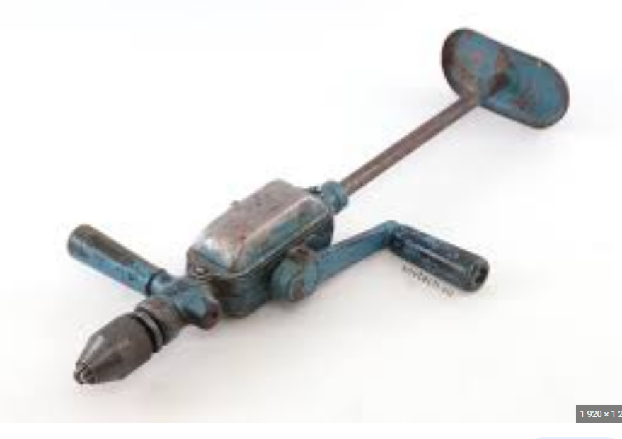

Спасибо за совет. Я разыскал старую ручную дрель в гараже, почищу, смажу, и думаю, что за "целый день" что-то наковыряю.

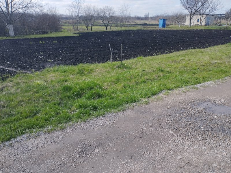

Час назад я увидел это, потом специально запечатлел самый близкий и довольно типичный в наших краях огородный участок (фото прилагается). Мой в противоположном направлении и дальше, там есть вода и бак для ее отстаивания, забор с рабицей. Но и примерно таких - без ничего - хватает. Вас это удивляет? Здесь логично и экономически оправдано подключение к электроэнергии? Сколько Вам лет и выезжали Вы когда-нибудь из Киева дальше, чем на 100-200 км? Мне почему-то вспомнилась известная фраза Марии-Антуанетты...
Это в 15 км от Кропивницкого.
