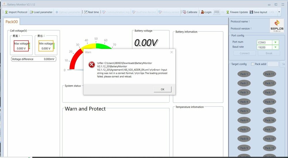

Якщо відомий протокол то можна підключитись напряму до батареї та спробувати її щось спитати.
І хоча RS485 не вимагає землі іноді буває що наявність третього дроту у вигляді землі допомагає.
32 хвилини тому, k-master сказав:
То моє особисте розслідування, в якому я прошу форумну спільноту допомогти)
1. Я не знаю точно, що за Бмс там. На фото з фабрики впізнали Seplos 2.0
2. На форумі diysolar знайшов інфу, що на контактах має бути 4,9v DC. В мене ж 3,65.
3. На відео Енді з офф-грід гараж він тикає в ПК свисток з трьома контактами, тоді як в мануалі до батареї свисток з 2ма.
4. Я вже звернувся до сапорту сеплос для вирішення проблеми. Сподіваюсь нададуть інфу, бо у порівнянні з JKbms Seplos не має так багато прихильників, окрім блогерів, що мають на цьому інтерес.

Беремо протокол us.v-cdn.net/6034073/uploads/OJ8IDWBXR179/seplos-bms-communication-protocol-v2-0.pdf
Беремо ось такий додаток sourceforge.net/projects/qmodmaster/
І намагаємось щось прочитати.

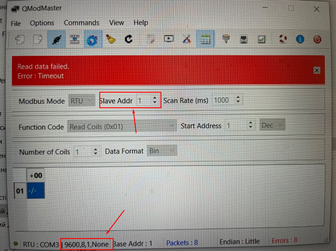

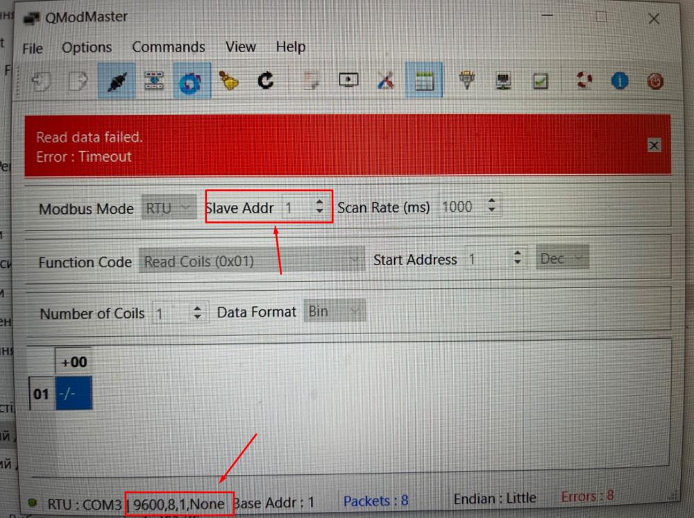

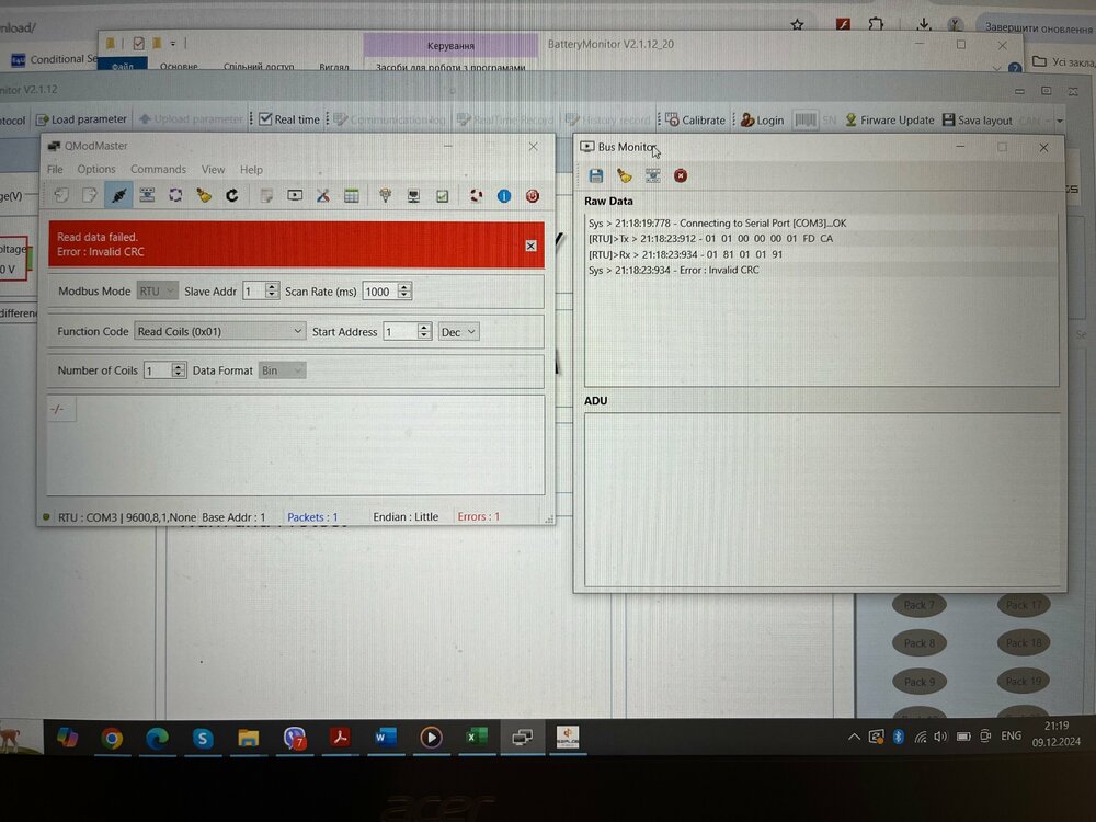

Спробував. Законектився. Що далі - хз, я тут нуб.
4 хвилини тому, TaurosRMK сказав:
Щось воно каже шо треба ще раз спробувати ))
Мій англійський на рівні елементері дозволив мені це прочитати)))
То я після того як кнопка конект перестала вибивати почав тицяти read та scan, як та мавпа.
Змінено користувачем МакДо
3 хвилини тому, TaurosRMK сказав:
Ось ці дані треба знати точно, тут все вірно?
п.с. фото екрану на телефон не одобряю 🙂
Внизу все вірно. Ніби то. Дивився в протокол, що був наданий паном @k-master. А верхній слейв я хз.
За фото сорямба, та не хочу логінитися з цього ноута, бо тачпад гівно.

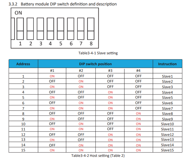

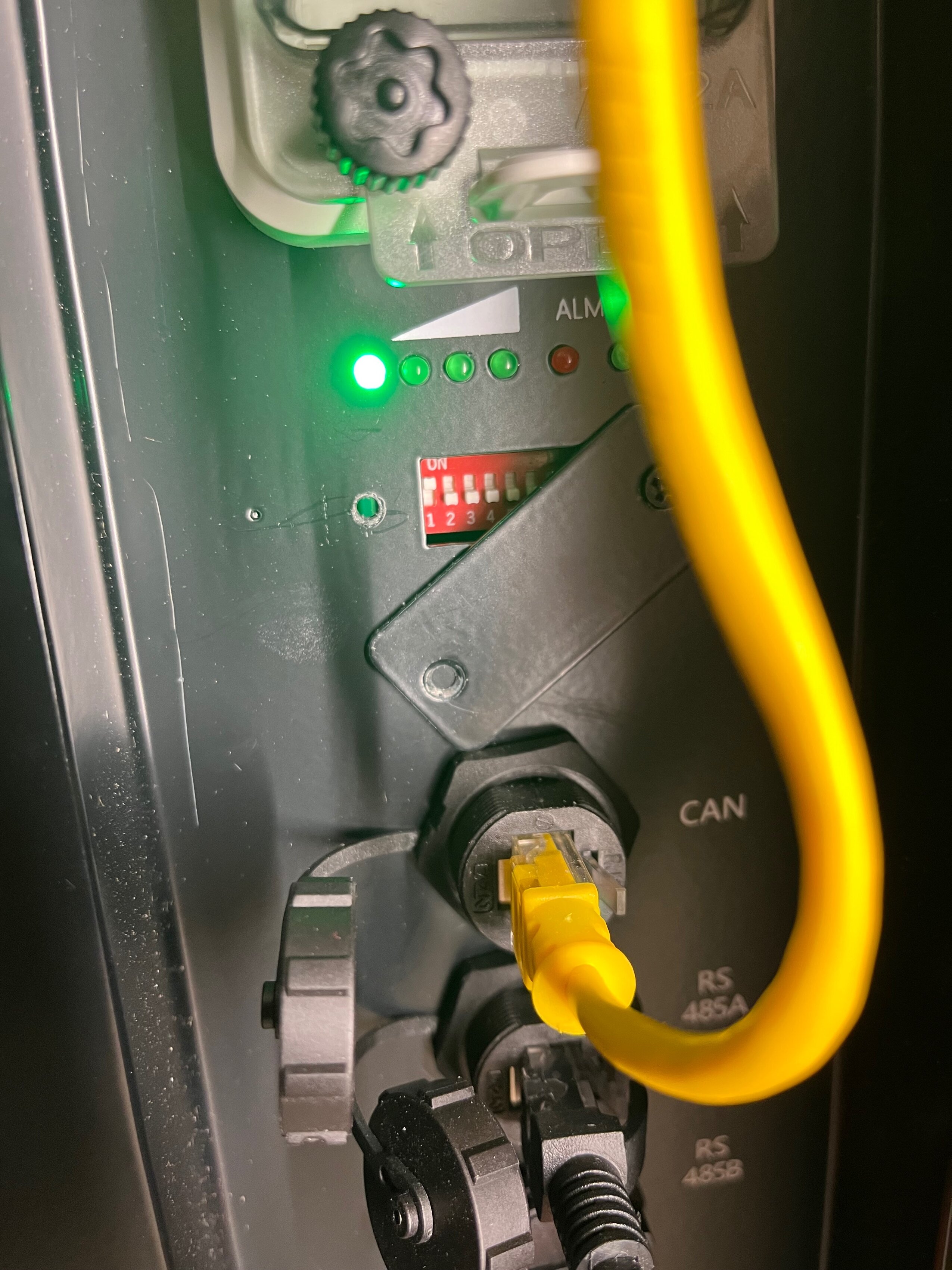

На скільки я знаю, ці діпи потрібно налаштовувати на кожній з АКБ при паралельному підключенні. Щоб БМС ки помирилися.
  • Конфуз 1
19 хвилин тому, МакДо сказав:
В jkbms при підключенні до PC треба обирати address 1 може і у Вас так
22 хвилини тому, shusta сказав:
Зробив. Поки без змін.

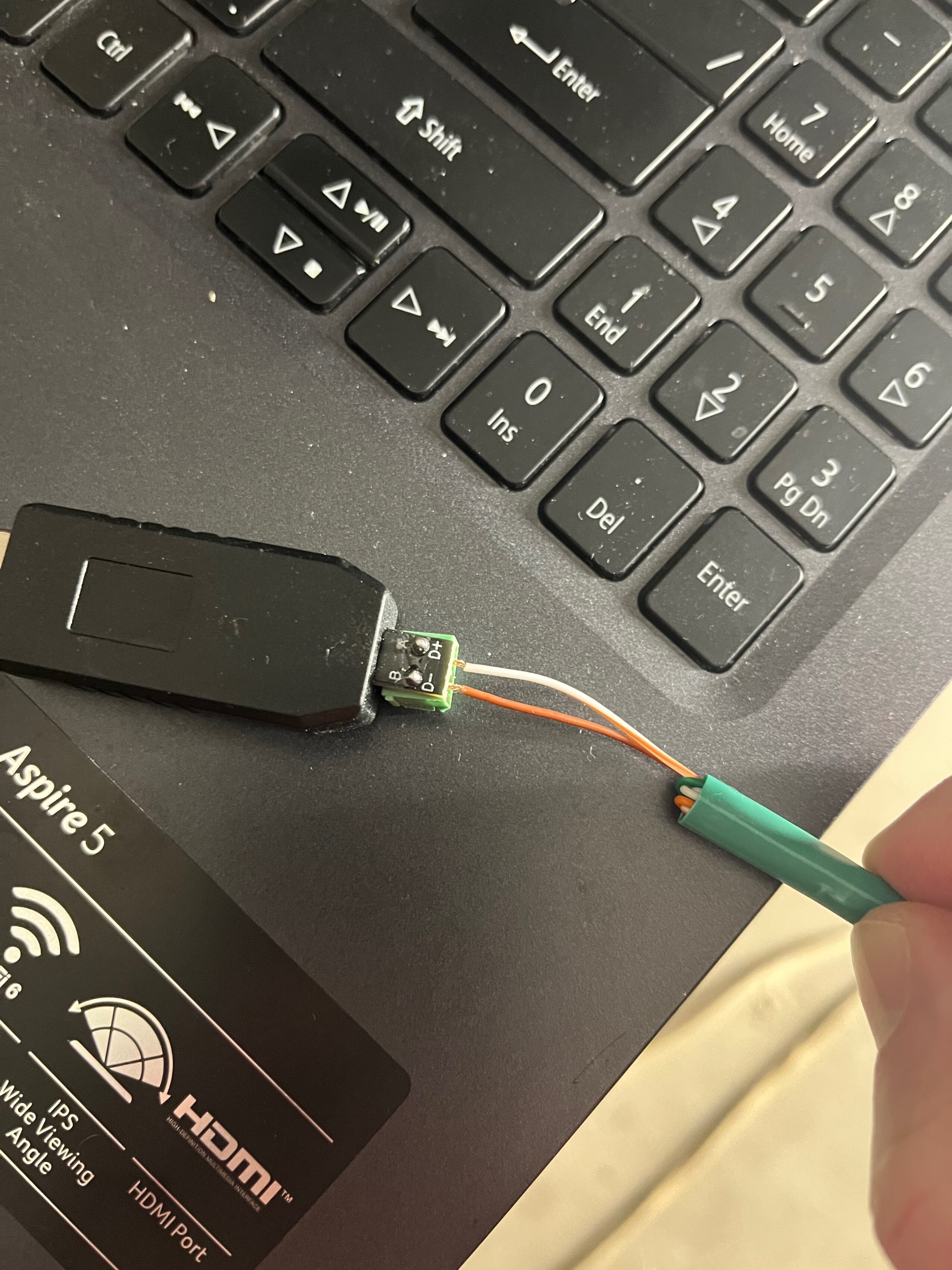

Пару дурацьких питань ))
  1. Який кабель використовується, то якийсь комплектний чи дома валявся? Може там обтиснуто по іншому, варто перевірити.
  2. Драйвер для свистка установлено і COM порт вибрано правильно?
  3. Може попробувати швидкість 19200?

Перечитав я трохи те що я дав - воно виглядає як модбас, але то не модбас. То схоже на протокол від пилонтеча здається, та й у jkbms такий самий китайський модбас котрий не модбас.
Там все трохи складніше - треба взяти термінал типа такого www.der-hammer.info/pages/terminal.html, відповідно до мануалу зробити запрос та відправити його цим терміналом.
Але якщо виробник відповідає то може йому бмс сфоткати та спитати за протокол?
Вже втомивсь. Увесь вечір намагаюсь. Навіть на diysolar читав. То схоже на лотерею.
1. Комплектний кабель від АКБ. Там все правильно.
2. Щось там ставив. А як перевірити?
3. Перепробував все.
