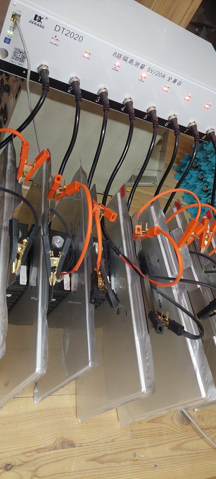

мені нема бажання щось доводити, за час блекауту через мене пройшло більше 200кВт*год б.в., все тестувалося, сортувалося і збиралося в збірки. Що я можу сказати - свинець в топку!

а как можно знать , что было с конкретным аккумулятором ? Вот у Вас на фото красивенькие аккумуляторы- крокодильчики отключил- и в продажу следующему счастливому обладателю

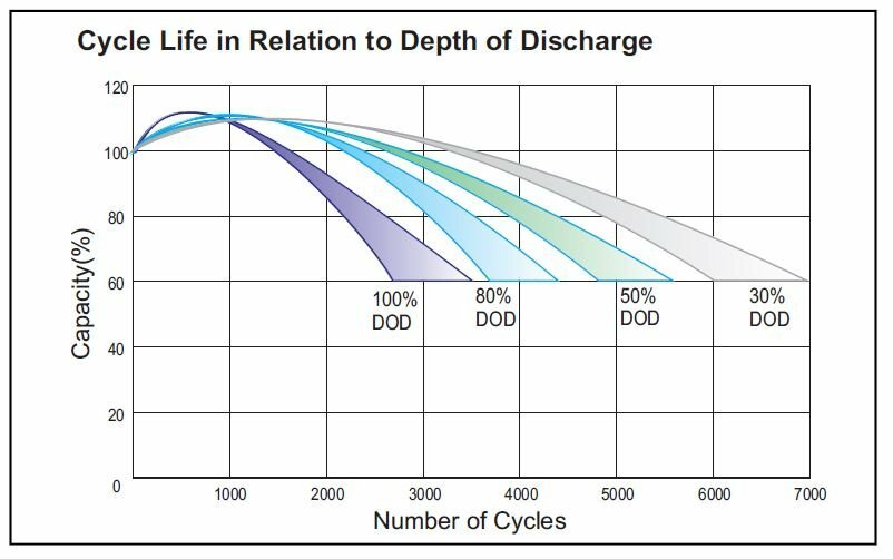

Це вкрай необережний вислів, як для поважного фахівця. Прогрес не стоїть на місці, і мої китайські друзі вже пропонують на ринку останню патентовану розробку, називають її Tubular lead, і за характеристиками вона краща за літій-іонну. Tubular.JPG.78f6e0ba2a4f059ebc8e8578c5f31f1e.JPG
Вартість FOB такої батареї на 150АГ десь $215 на 200АГ приблизно $280. Це суттєво більше, ніж звичайний AGM або GEL, але дешевше навіть ліферів із схожими параметрами. Так що старий добрий свинець ще попрацює.

Це скріншот не має ніякого відношення до тих акумів, бо оригінально він з'явився для ліфера. Цей персонаж любить брати чужі картинки з інтернету і видавати або за свої, або за такі, що стосуються теми, хоча вони ніякого відношення до неї не мають.
27 хвилин тому, dneprstab сказав:
Але є сумніви.
Мусять бути, бо швидкий пошук в гуглі дає достатньо інформації про цей "революційний тип свинцю, який кращий за літій" і чтіко видно, що це нішева штука  (для тих же датацентрів чи телекомів), а для домашнього використання програє літію практично у всьому, крім температурної стабільності.
