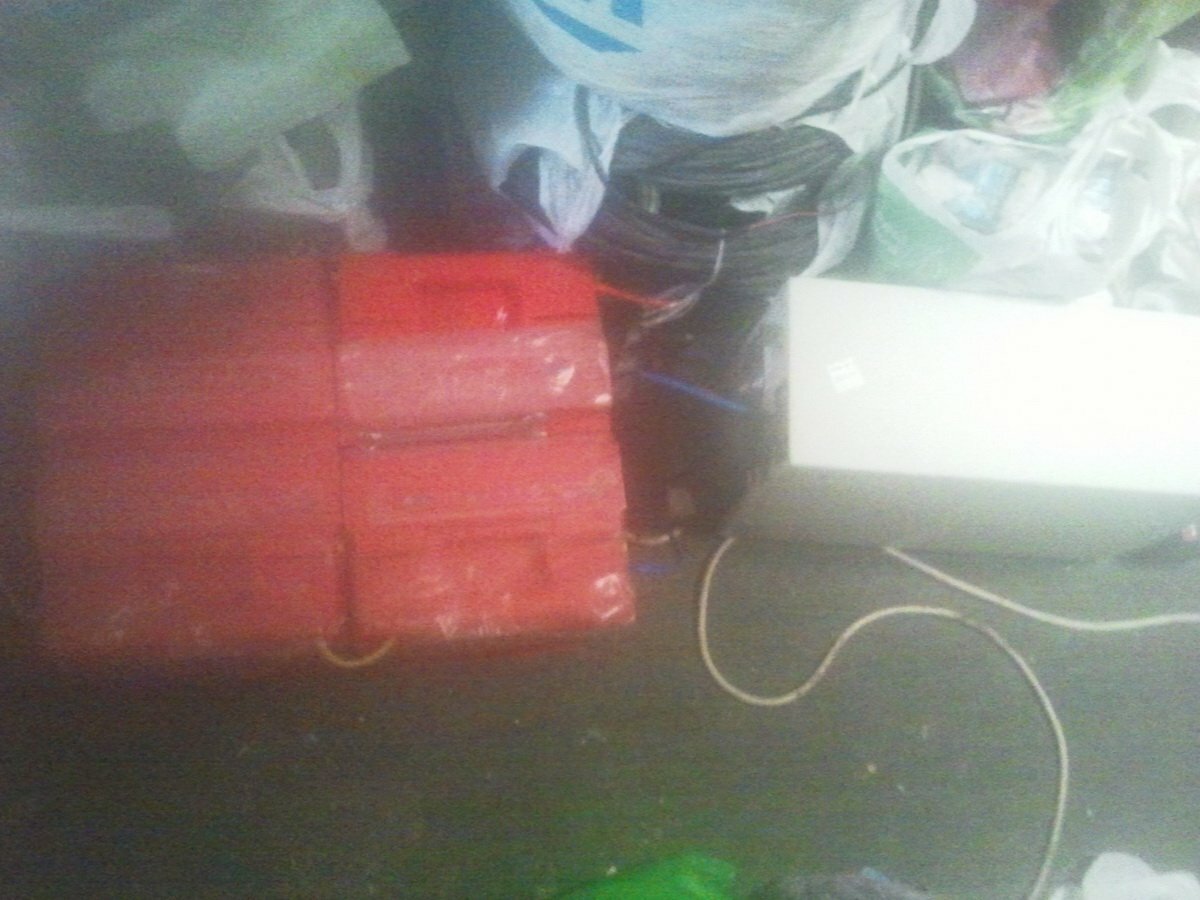

В 08.06.2023 в 11:53, sc_creator сказал:
Или можно что-то дешевле подобрать?
В среднем на часов 6 для "компа, холодильника и микроволновки" с указанными параметрами, на вторичном рынке, при сопутствующих обстоятельствах и новое, без учёта услуг подбора, доставки и подключения, комплектующие можно подобрать в среднем за 15 000 гривен.
На фотографии подобного комплекта, подобранного в конце прошлого года, хватало для Киевских отключений, среди которых периодически были отключения существенно большэ 4-х часов а то и почти сутки, для телевизора, холодильника, так как было подобрано чтоб могло проработать 24 часа.
Змінено користувачем Наблюдатель
  • Дізлайк 6
1 минуту назад, Наблюдатель сказал:
На фотографии подобного комплекта для телевизора, холодильника хватает на 24 часа.
sc_creator, вот, вот тот человек который Вам сможет помочь собрать классную систему, и практически без денег
