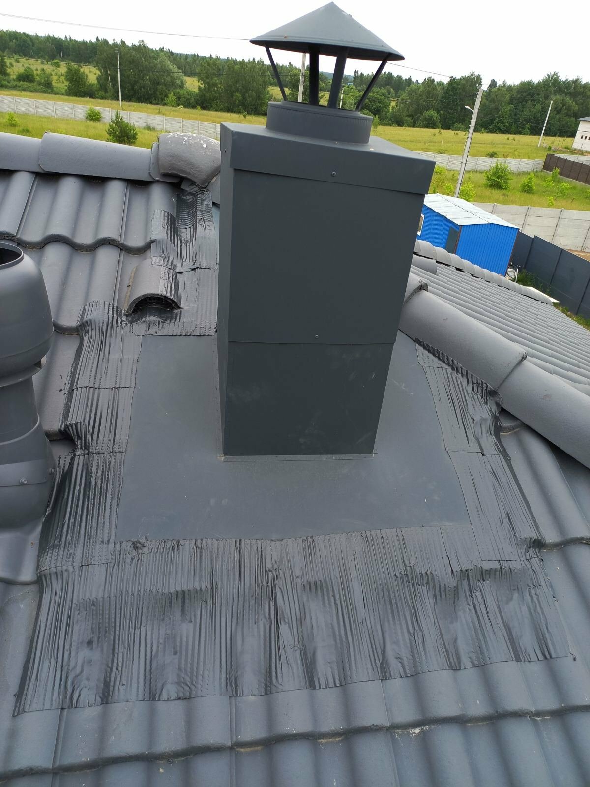

маю димохід шидель, зовнішня частина над дахом ніяк не оброблена і не захищена, в принципі проблем нема, але в сильні дощі видно що намокає, і у внутрішній частині що під дахом зявились висоли. чим можна його погрунтувати/пофарбувати, щоб зменшити натягування вологи зовнішнім крупнозернистим бетоном? естетика не цікавить

у меня шидель утеплили и сверху одели металлический короб. Я очень доволен. (особенно после оштукатуренного дымохода на другом доме).

Воно намокає не тільки зовні. Тож закривайте. Крім того, що захищена частина Шиделю , що зовні на даху, в коваля замовили дашок на димарь.
На сайті Шиделя дали відповідь:
"4. При установці димаря зовні будівлі або в неопалюваних приміщеннях необхідно утеплити димохід панелями з негорючих мінеральних волокон, які точково кріпляться до кам’яних блоків. Товщина шару ізоляції залежить від конкретних кліматичних умов і визначаються теплотехнічним розрахунком. Далі димохід необхідно захистити на всю висоту від атмосферних опадів за допомогою листового металу, фасадних панелей, цегли, штукатурки і тд. Наприклад, утеплений димар покривається сіткою з нахлестом на стіну і штукатуриться паропропускающей штукатуркою."
а вентиляцію під ковпаком чого перекрили? мене попереджували монтажники так не робити

3 часа назад, Gitan сказал:
В мене Щидель над дахом утеплен та обшит металом.
ну це ідеальний варіант але ліньки заморочуватись, треба щось таке щоб своїми силами зробити. мабуть спробую CR65

Как вариант обклеить клинкерной плиткой "под кирпич". И вид пучком и от осадков защитите.

Демонтируйте "грибок". При ТТ котле с него потечет черная жижжа на новую красоту, на газу будет зарастать льдом, вплоть до полной закупорки выхода.

кто сказал, что у меня ТТ или газ?

про грибок в курсе, что все пишут якобы он не нужен.
Но у соседей у всех он есть (грибок либо еще "круче" - искрогаситель) и проблем, потеков не наблюдаю. Наоборот, у меня на другом доме два года просто труба торчала - постоянно заливало в ливни. Задолбало по ночам вставать баночку сливать.
