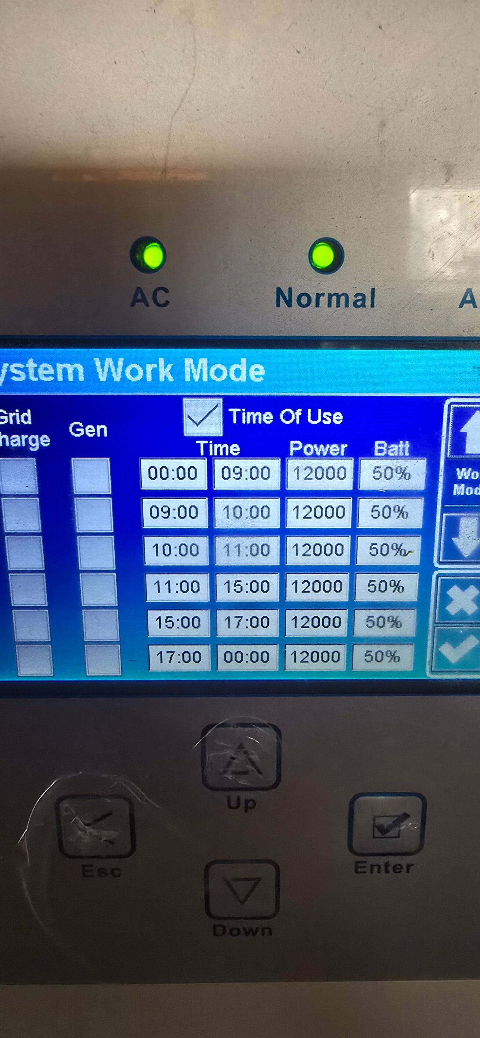

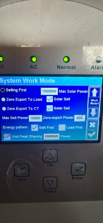

Dalet Опубліковано: 2 серпня 2025 Поділитись Опубліковано: 2 серпня 2025 6 часов назад, mib сказал: Если стоит селинг фест и до 12 к примеру 50% то выше не зарядит, а если с 12 поставить до 16 100% то будет заряжать Единственно если в начале интервала который до 12 было больше 50% то их продаст или отдаст в нагрузку Отак має бути? Посилання на коментар Поділитися на інших сайтах More sharing options...
МакДо Опубліковано: 2 серпня 2025 Поділитись Опубліковано: 2 серпня 2025 2 години тому, Dalet сказав: Отак має бути? Ні, так не має бути. Проблема в налаштуваннях часових проміжків ToU. Останній рядок, перехід доби, має закінчуватися 01:00. Поставте 17:00-01:00 і запрацює 1 Посилання на коментар Поділитися на інших сайтах More sharing options...
Dalet Опубліковано: 2 серпня 2025 Поділитись Опубліковано: 2 серпня 2025 2 часа назад, МакДо сказал: Ні, так не має бути. Проблема в налаштуваннях часових проміжків ToU. Останній рядок, перехід доби, має закінчуватися 01:00. Поставте 17:00-01:00 і запрацює Поняв. От лишенько. 1 Посилання на коментар Поділитися на інших сайтах More sharing options...
volomoto Опубліковано: 2 серпня 2025 Поділитись Опубліковано: 2 серпня 2025 7 годин тому, Dalet сказав: Отак має бути? Так не має бути, бо в прошивці є бага: Grid Peak Shaving анулює режим Selling first. Заберіть галочку Grid peak shaving і побачите, що воно працює як треба. Посилання на коментар Поділитися на інших сайтах More sharing options...
Dalet Опубліковано: 2 серпня 2025 Поділитись Опубліковано: 2 серпня 2025 (змінено) 7 минут назад, volomoto сказал: Так не має бути, бо в прошивці є бага: Grid Peak Shaving анулює режим Selling first. Заберіть галочку Grid peak shaving і побачите, що воно працює як треба. А ти ж. І знову баги. А без них нізя? П.с. повернуся до порівняння Дейе та Люкса. Такі Дейе на порядок більше продано. Но косяків у ПО, не просто на порядок більше, а на декілька порядків. І шо там саме цікаве що ці баги приходящі. От 50К на тому тижні, шо їй, мля не той во, рік норм робила, і тут переклинило, почала бавитися. Прошили.... все тепер ок.... Так і живем.... Змінено 2 серпня 2025 користувачем Dalet 1 Посилання на коментар Поділитися на інших сайтах More sharing options...
