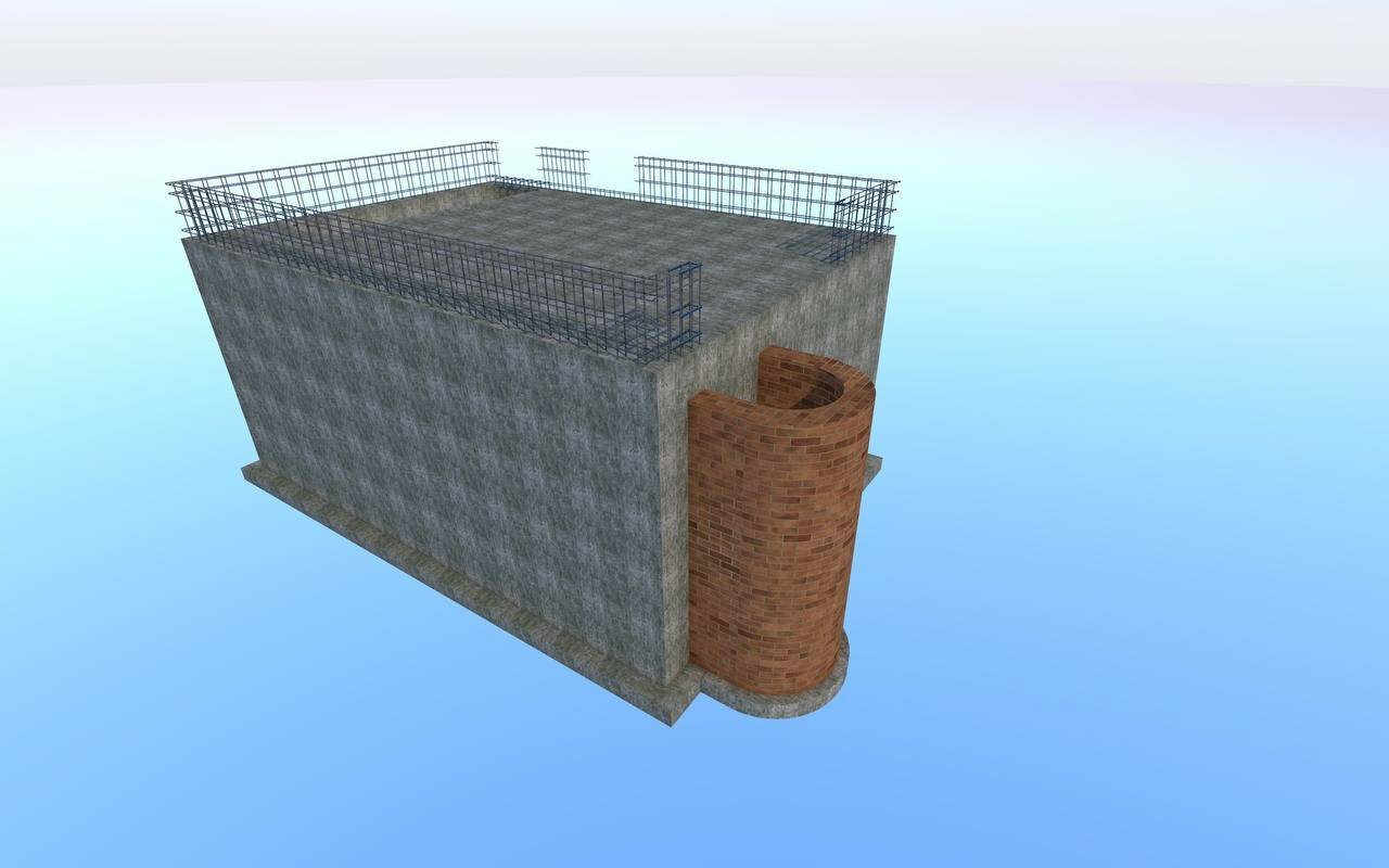

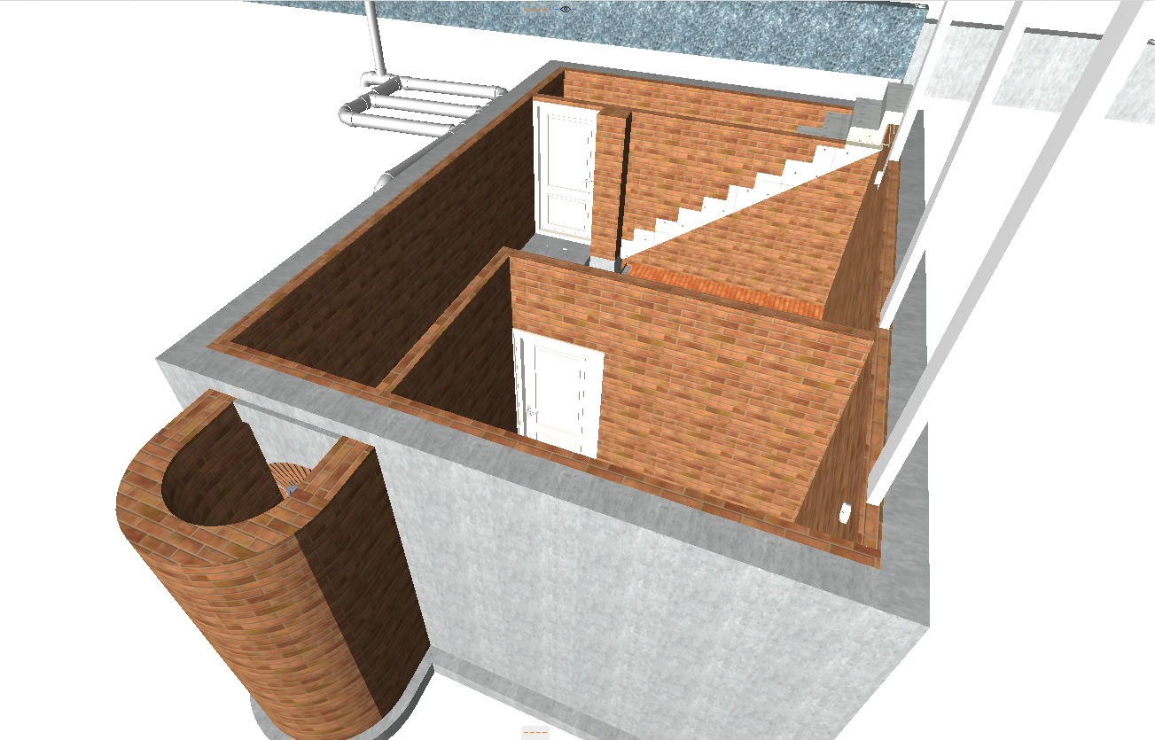

Стартовал в этом году давнюю мечту - постройку винного погреба, по совместительству овоще-хранилища, и немножко бункера. А над ним мастерскую/винокурню где буду заниматься производством вина, и немного мастерить )
Объем работ по коробке сделан примерно на 80%
Из интересного:
  • отметка пола погреба -3,7 метра

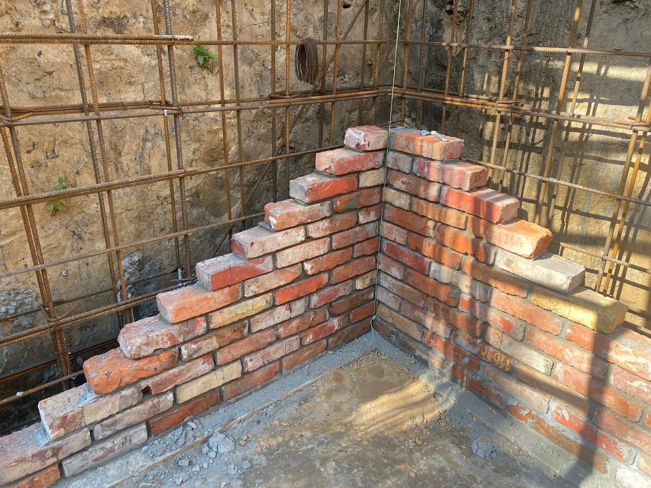

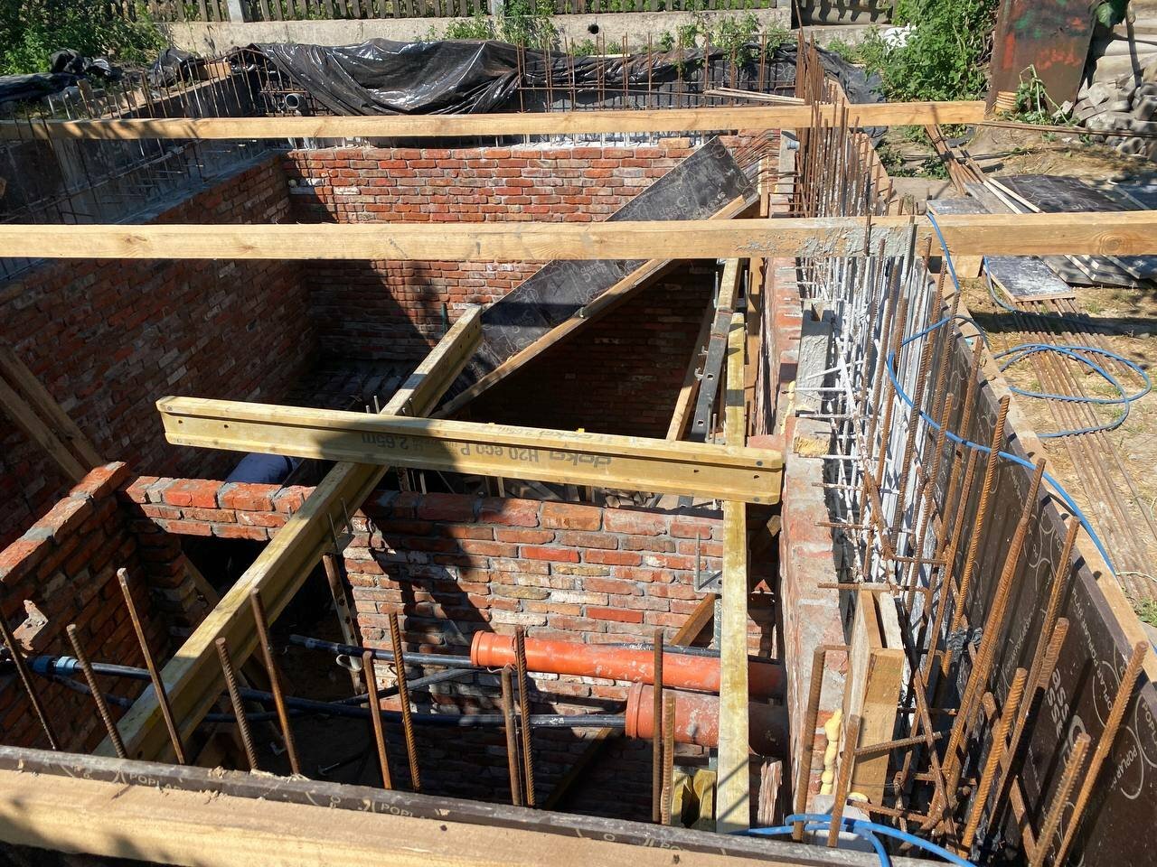

  • стены двухслойные изнутри в пол кирпича. между кирпичем и грунтом - армирование в 2 сетки 12мм арматурой, бетон переменной толщины 20-25см. так как заливалось в грунт без опалубки
  • кирпич использовал красный полнотелый б/у
  • бетон B30 W8

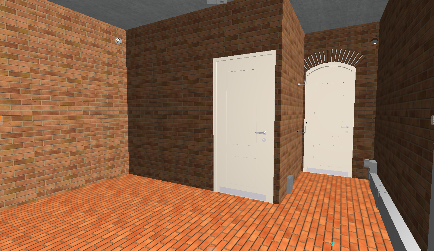

  • Пол - уплотненная глина, на нее укладывается красный кирпич - типа тротуарная плитка
  • Вход вентиляции через грунтовый теплообменник - в виде канашки 200мм закопанной на 1,5 метра
  • Сверху большое помещение мастерска/винокурня

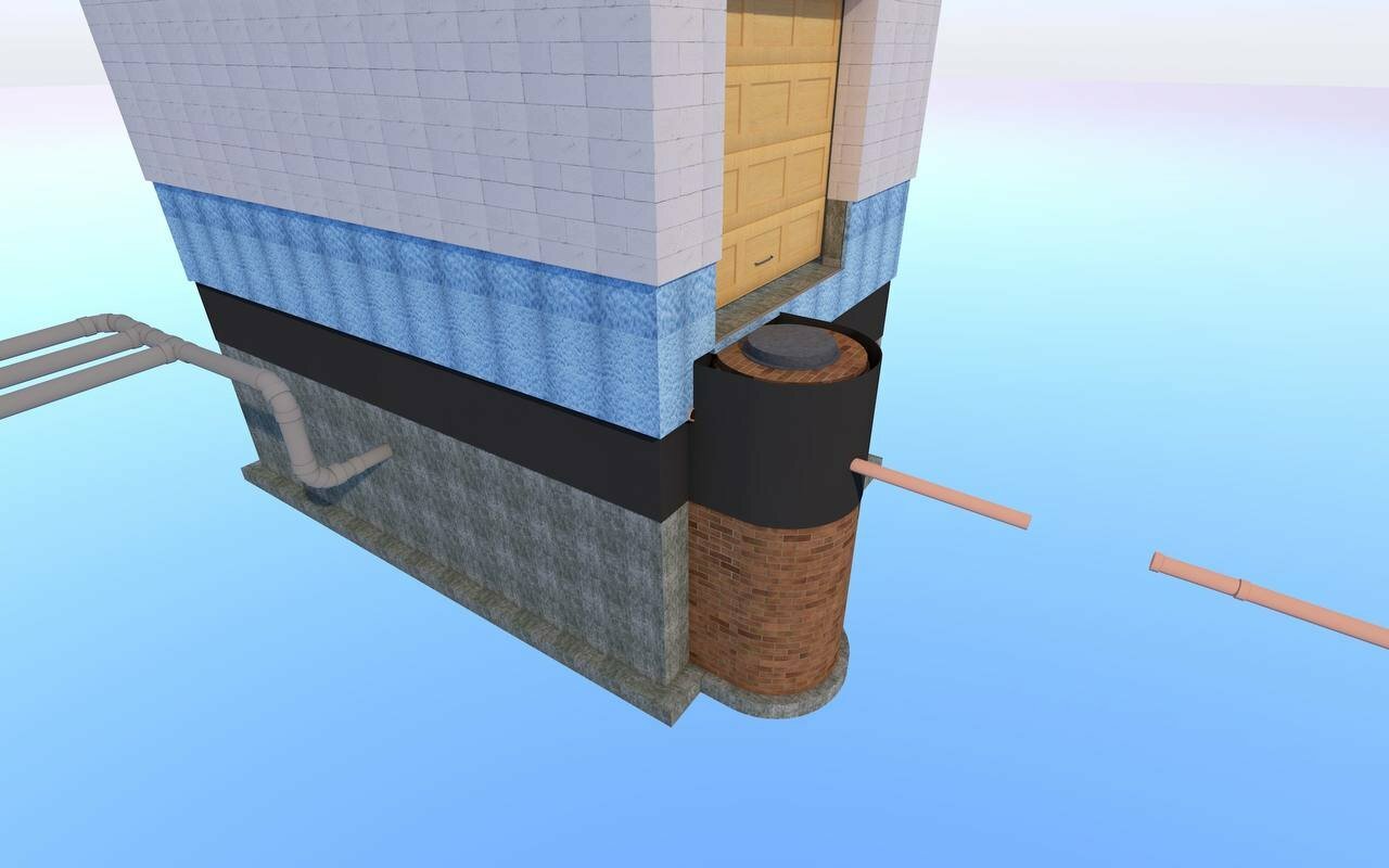

51 минуту назад, standov сказал:
забавне. А яке призначення люка і шахти?
я так зрозумів, що то аварійний вихід

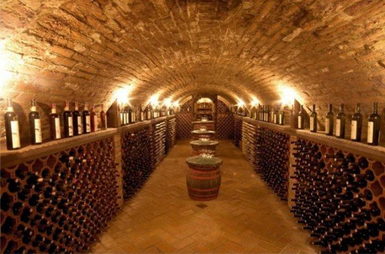

Хранение и выдержка вина в чем, в бутылках,кегах,дуб-бочках?
Если в бутылках (стекло) то можно рассмотреть в таких спец-блоках для винных бутылок с поддержанием постоянной температуры вина. Эти блоки можно выкладывать,как стена по периметру погреба или с вашей фантазией другое...(фото)
Багатофункціональне
  • аварійний віхід з погрібу
  • спуск важких предметів (бочки, мішки та ін.)
  • доступ перевіряючих до водяного лічільника (там як раз мій водогін проходе)
3 часа назад, andry07 сказал:
і це також )

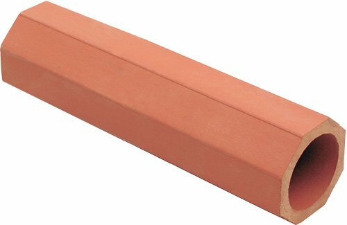

14 минут назад, volkoff сказал:
В бутылках и бочках в основном.
То что вы скинули штука интересная, но ее надо искать, ждать и скорее всего будет стоить конских денег
Я буду выкладывать из кирпича тоннели/полки для бутылок. Что то в таком духе

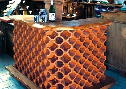

2 минуты назад, FOX.kissfm сказал:

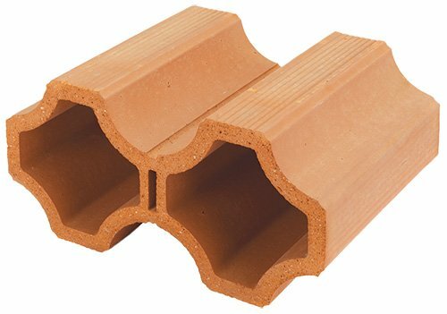

Это здесь посмотрите - https://www.stroimdom.com.ua/topic/228712-teplaya-keramika-heluz-family-dymohody-rolletperemychki-teploe-keramperekrytie/#comment-5122724
Еще такие (фото)
Спасибо, интересные штуки.

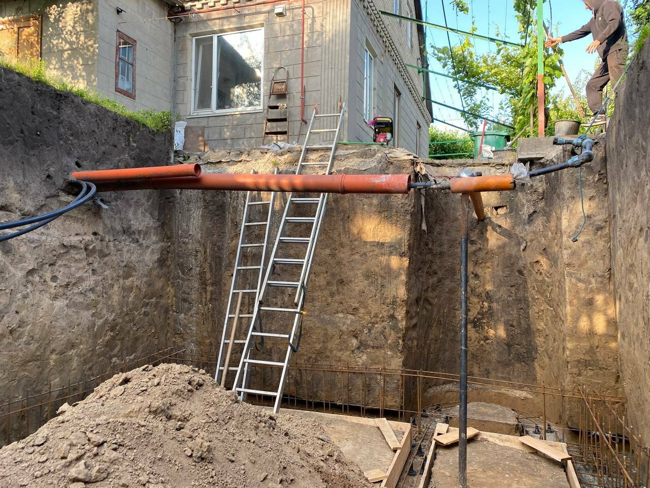

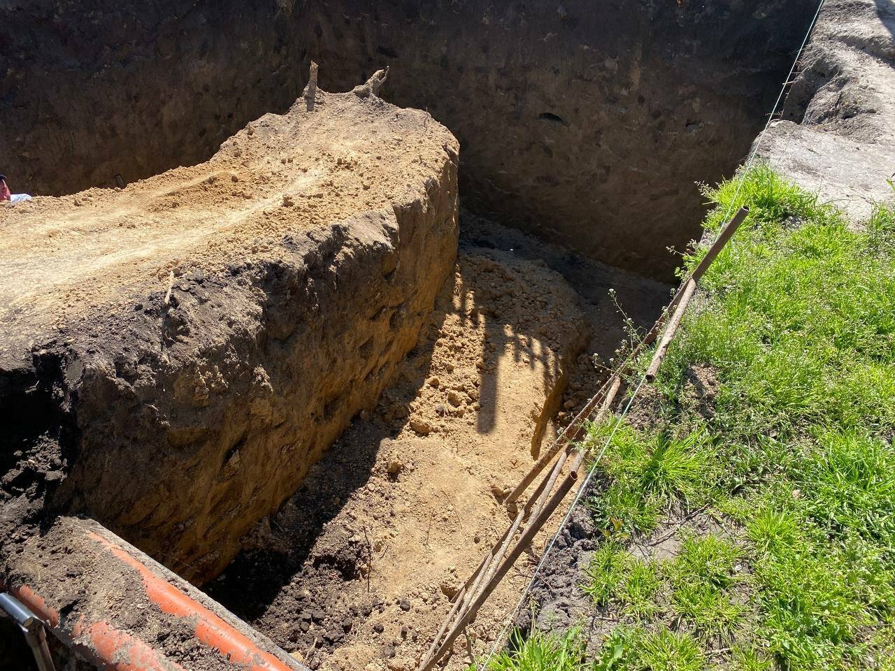

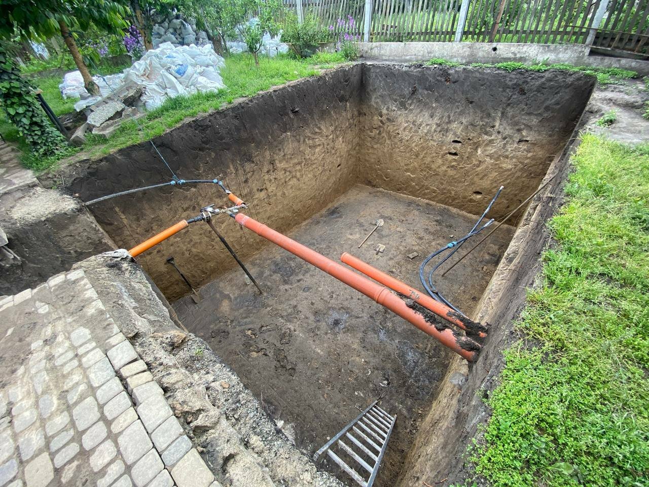

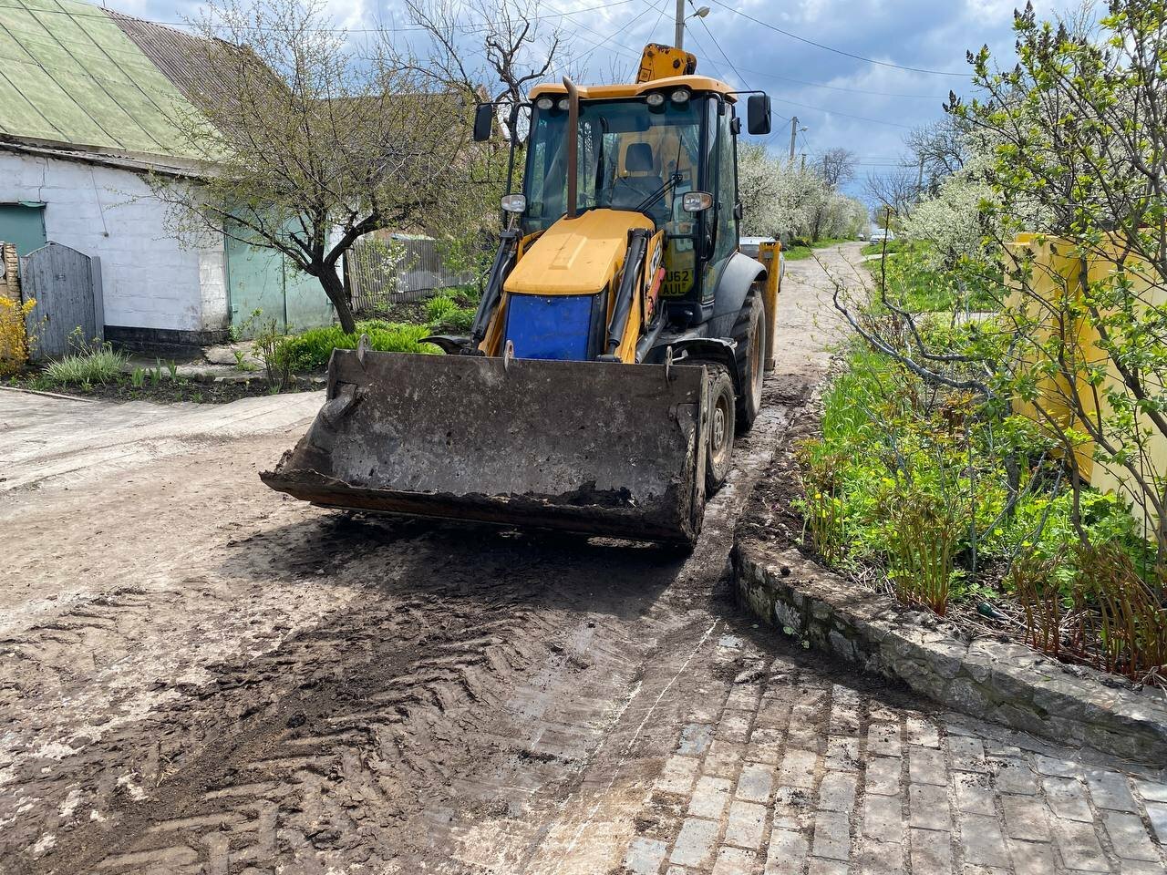

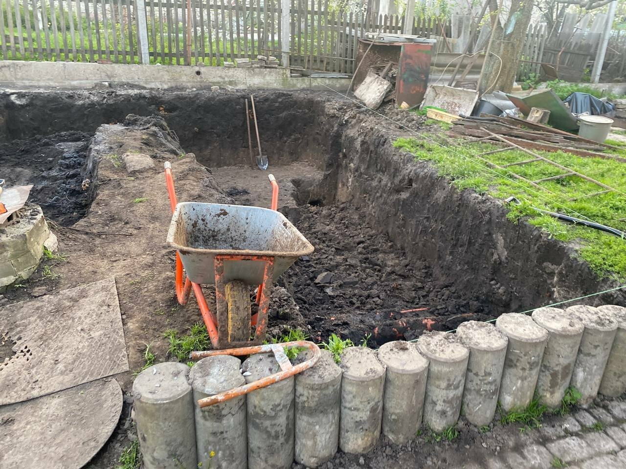

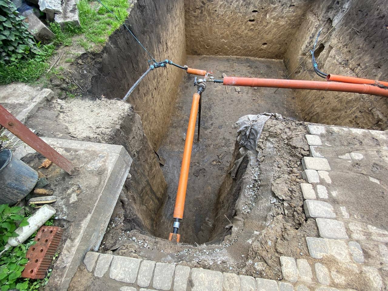

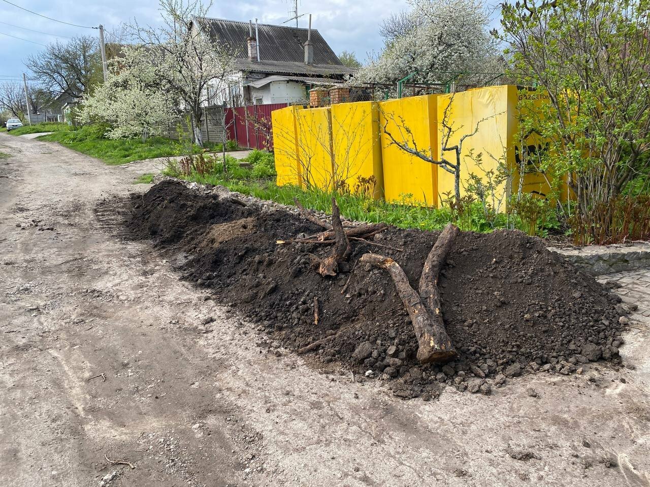

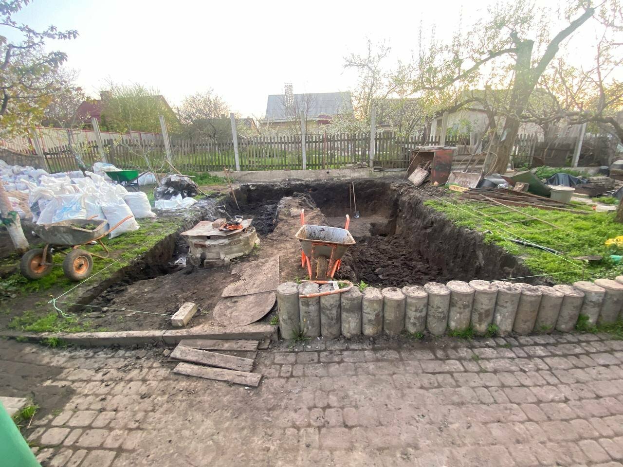

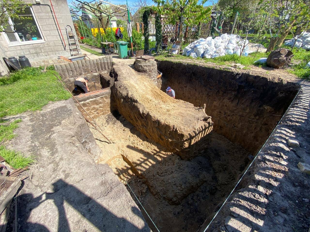

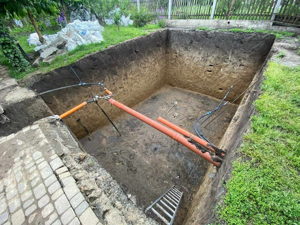

Начали копать.
В пятно застройки попал старый земляной погребок - сэкономил немного вывоза грунта )) и водопроводный колодец. Теперь все рвзводка воды будет на стене погреба, а водяной счетчик переехал в "шахту" аварийного выхода. В этом случае не прийдется для снятия показаний водить сотрудников водоканала в погреб.
Еще пришлось спилить старую грушу (( ее корни видно на фото. Она была почти в центре котлована. Колоссальное дерево было и шикарные груши, ну что ж, будем растить новую.
Верхний метр чернозема уложили в мешки в сторону - жалко было выбрасывать.
Дальше грунт на улицу, а от туда каждые три-четыре дня трактор и самосвалы вывозили.
В итоге вывели ококло 120м.куб. грунта, с учетом распушения под 200 )))
Копали в ручную месяц.
Змінено користувачем FOX.kissfm
  • Лайк 10

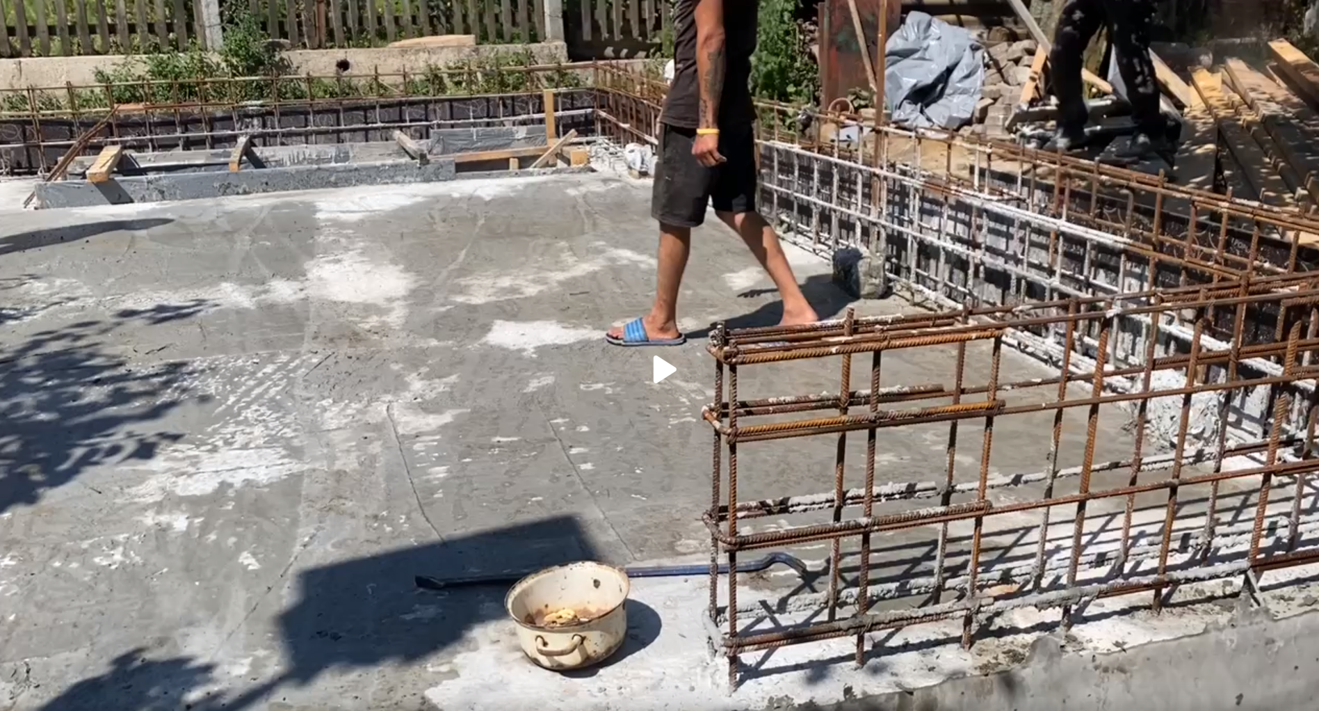

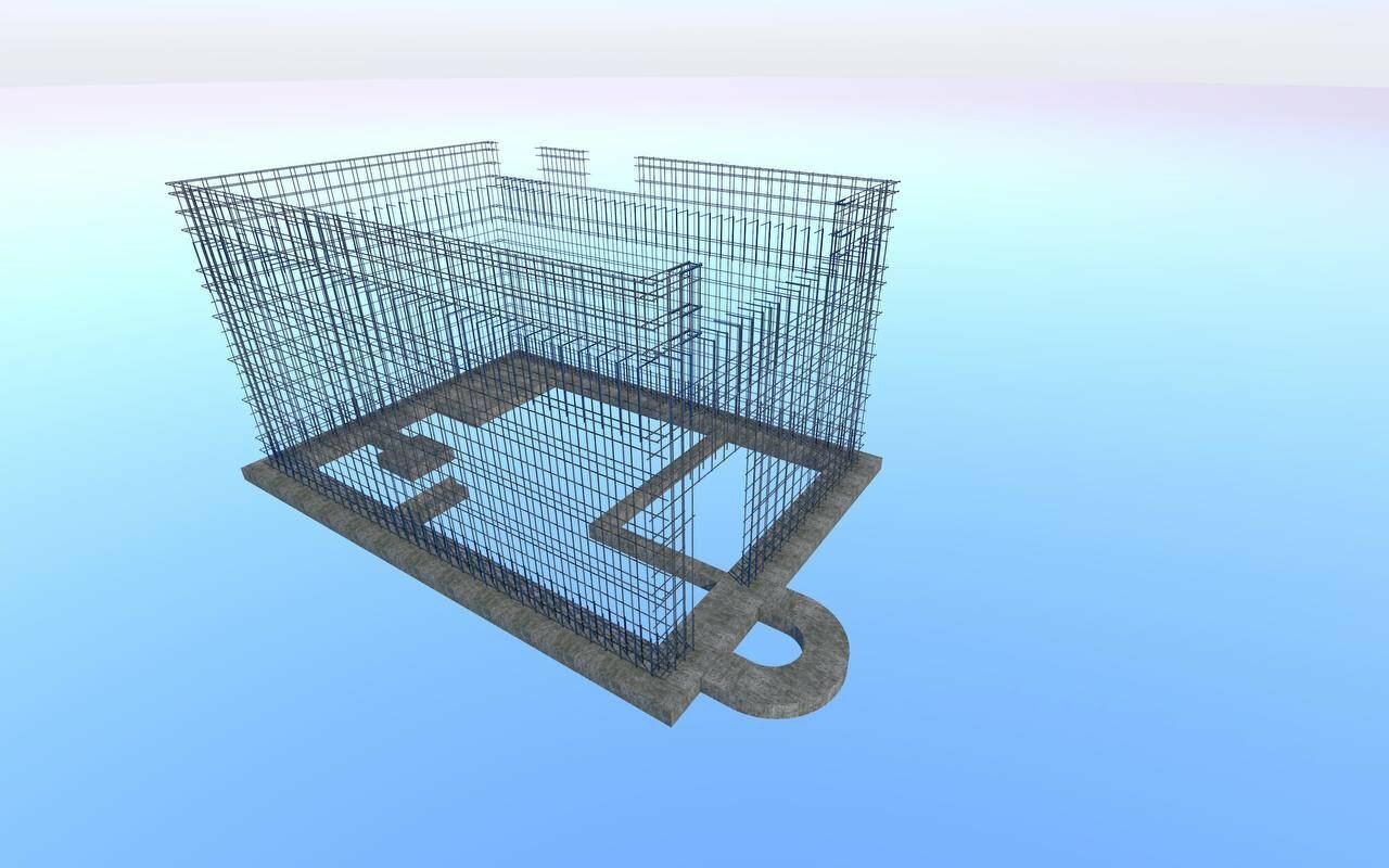

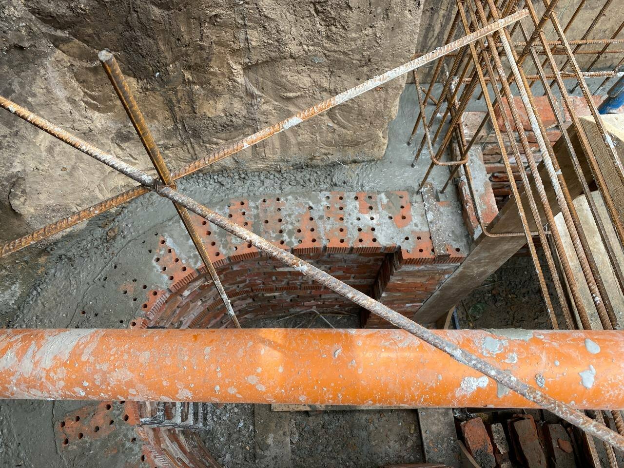

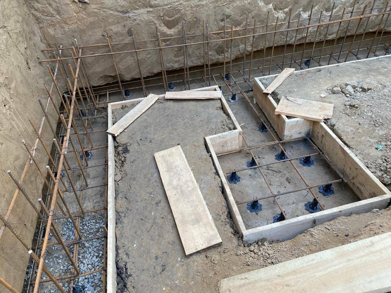

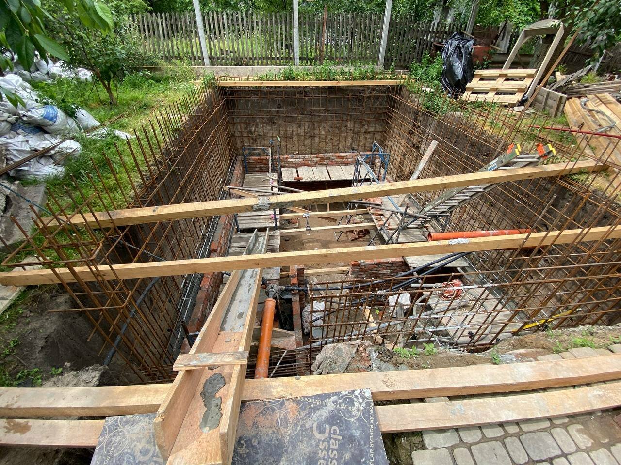

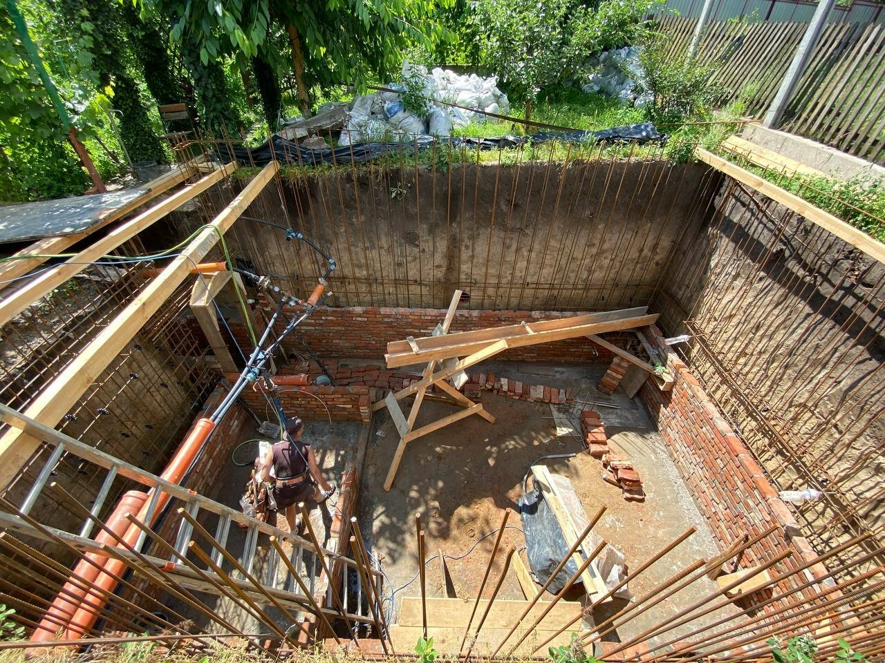

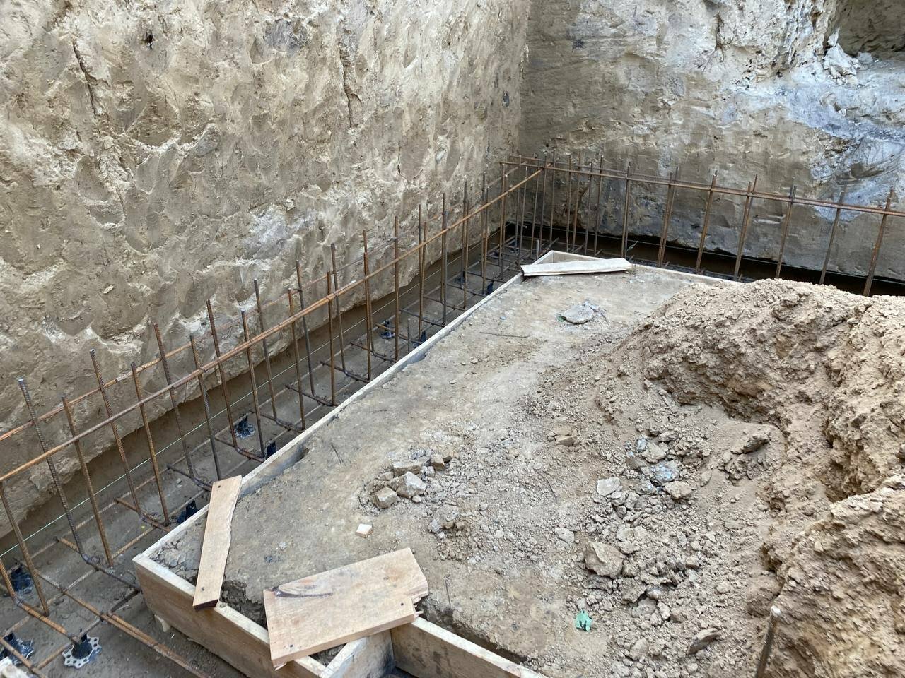

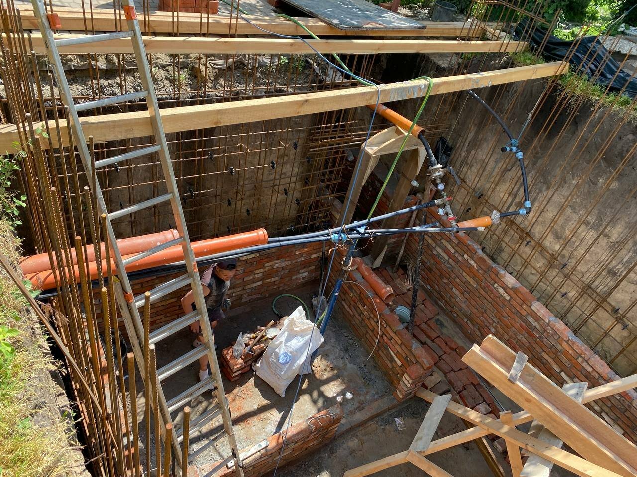

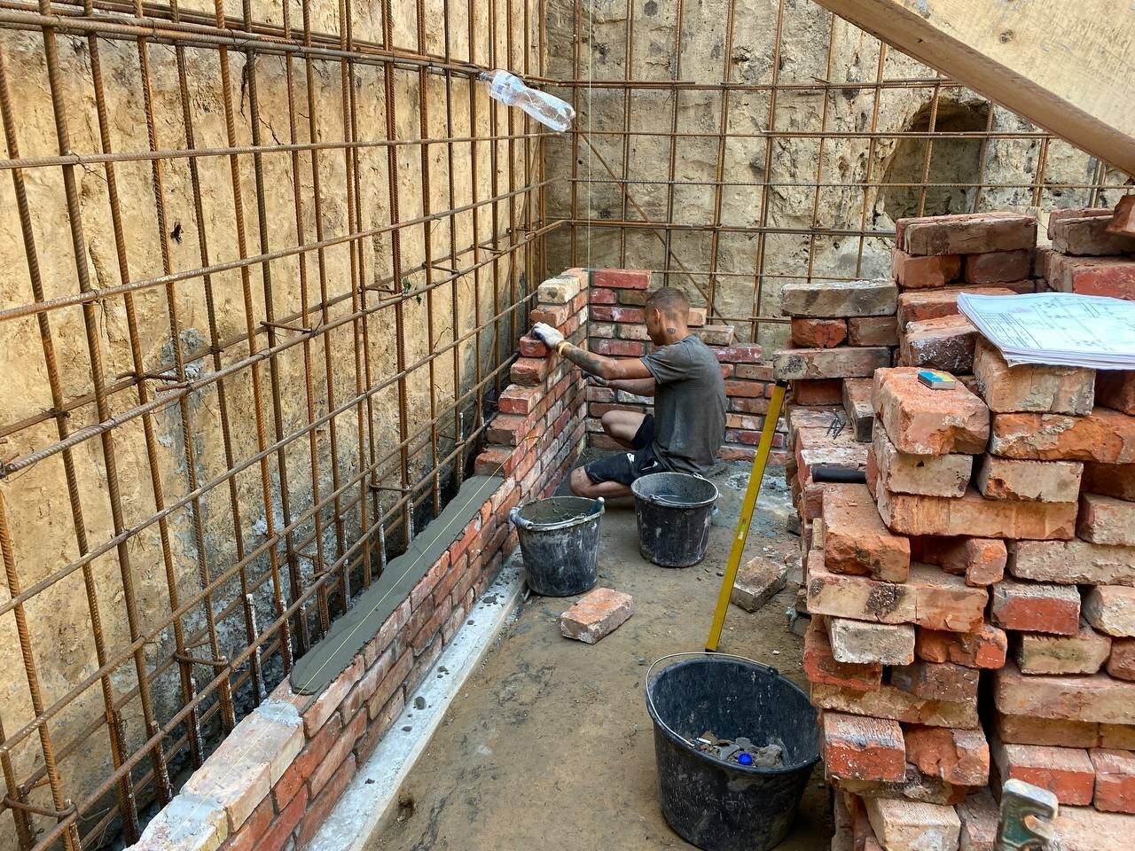

Следующий этап - армирование, бетонирование основания, и поднятие стен.
Тут не обошлось без проблем. С нанятой бригадой пришлось попрощаться, потому как с двух переделок, они так и не смогли собрать арматуру в проектное положение. Потерял три недели на поиск новой бригады, нашел. И 19 июля они продолжили строительство. Ребята молодцы, арматурщик из турции вообще виртуоз.
Заармировали стены 12мм арматурой в две сетки и погнали кирпич, по ходу заливая бетон.
Так же в стену заложена полоса стальная и приварена в нескольких местах к арматуре стен, перекрытия, и выведена через газоблок на крышу, там будет привера к арматуре перекрытия. В полу погреба забит классический треугольник из трех уголков 50ммх5мм обваре полосой и будет соеденятся с полосой в стене. Так же к этой полосе приварены болты, к которым будет присоеденяться электрошкаф и прочее электрооборудование.
В итоге от начала армирование основания до полного завершения стен прошло 19 дней.
  • Лайк 11

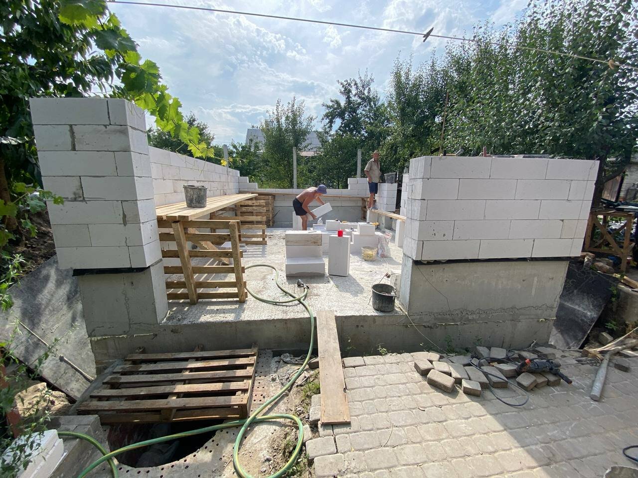

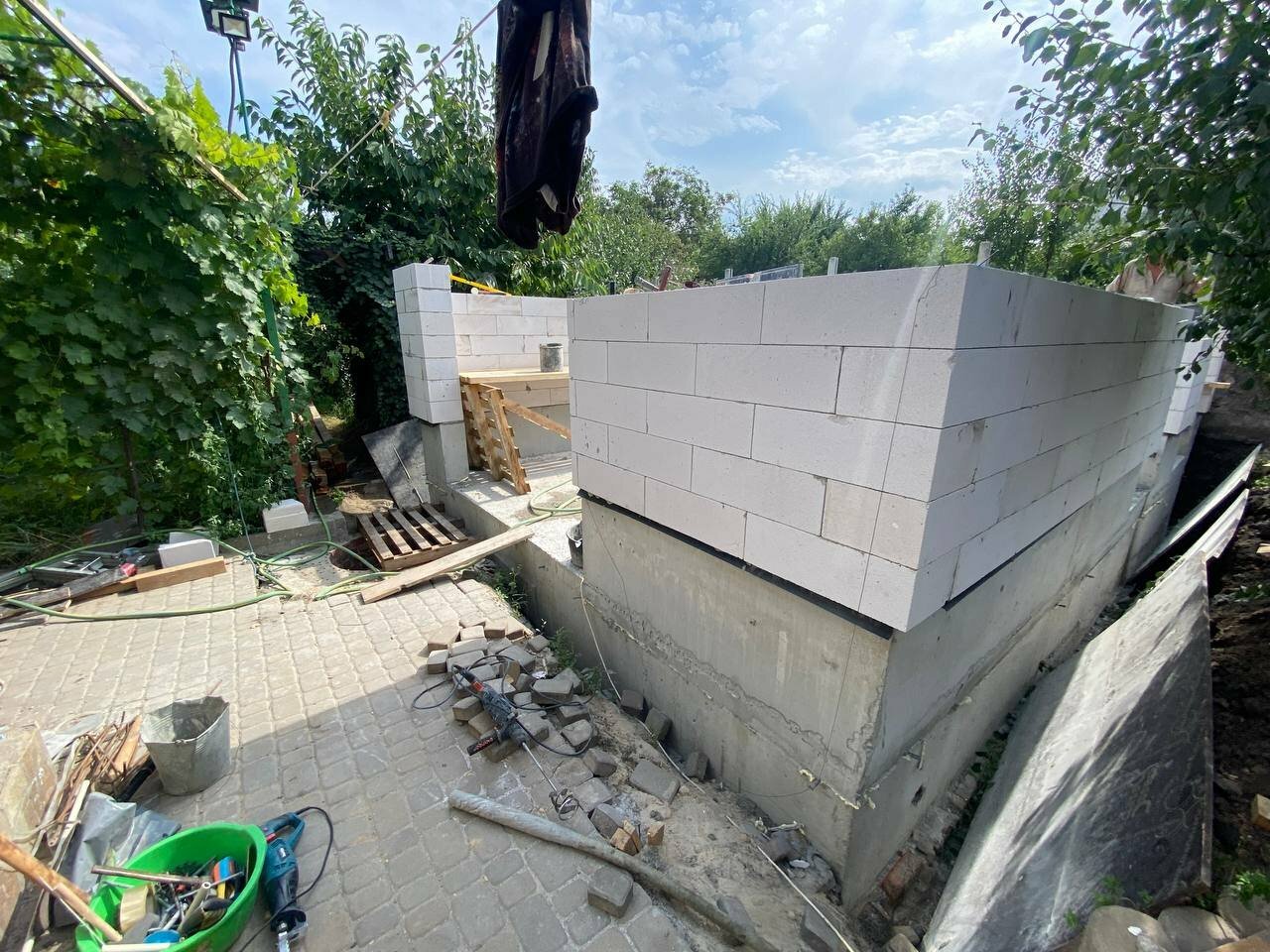

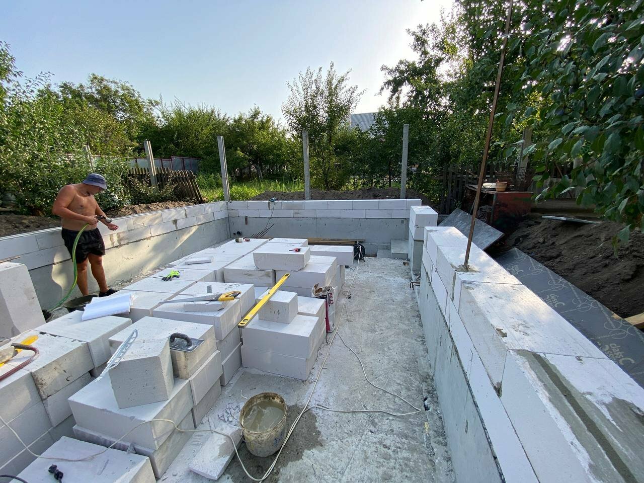

17го числа залили перекрытие 25см толщиной и лестницу. Получились небольшие косяки по заливке лестницы, но в целом ничего критичного. В общем первай коробочка готова. Дальше заливка бетонного цоколя и кладка газоблока. Делаю вьедные ворота для возможности поставить авто, но в целом использовать мастерскую/винокурню как гараж - не планирую.
В переди отделочные работы, и нужны мастера по стяжке, укладке керамогранита, утеплению.

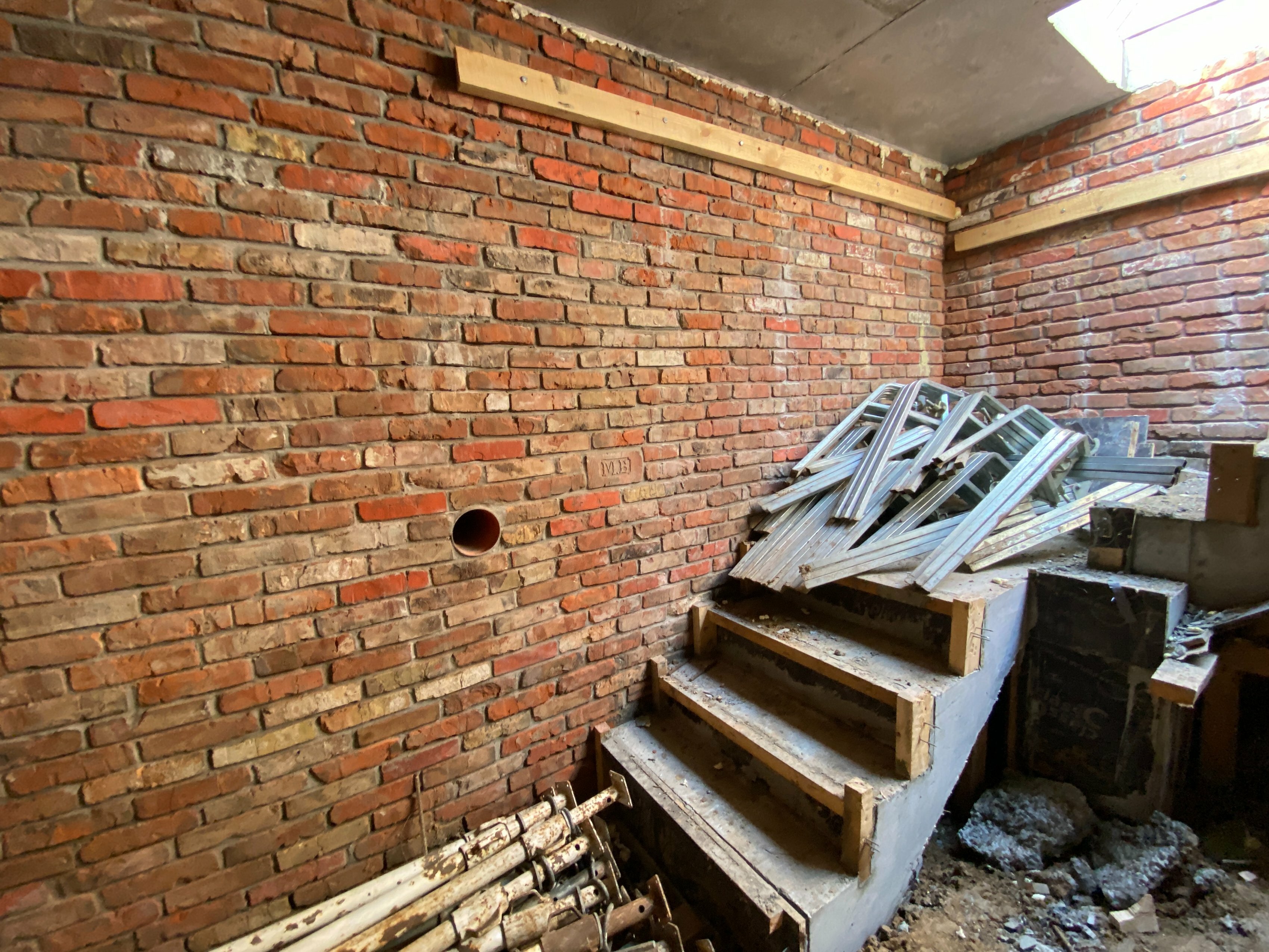

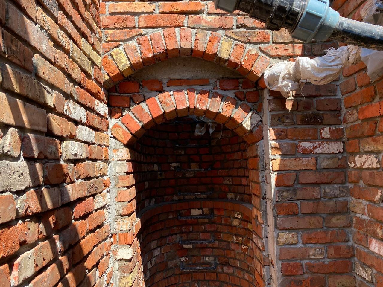

Как элемент дизайна добавлял в кладку кирпичи с клеймом на реброIMG_1213.thumb.JPG.fa673ec3208504a7c982bc57989e9e10.JPG
