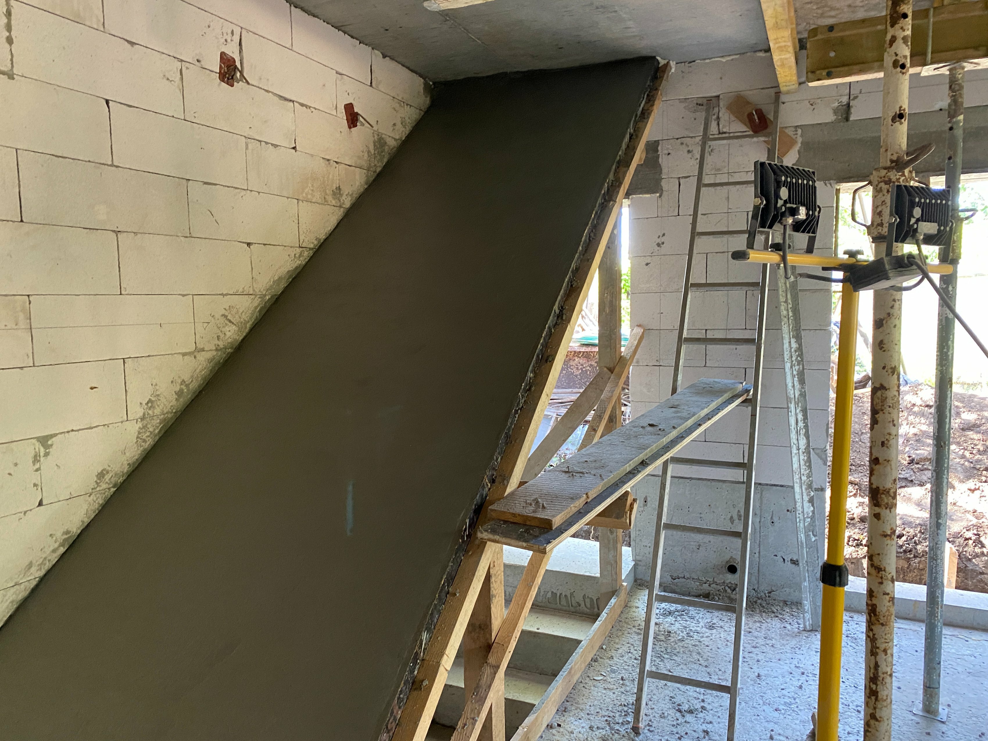

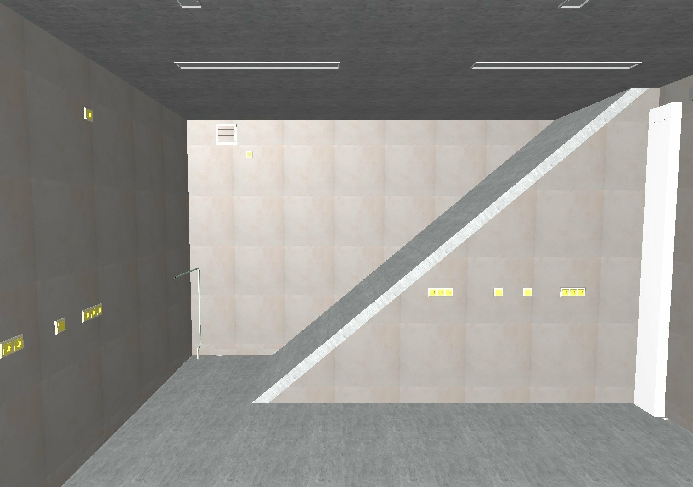

FOX.kissfm Опубліковано: 14 серпня 2023 Автор Поділитись Опубліковано: 14 серпня 2023 4 часа назад, Malchish сказал: Так цеж не драбина, - а перекриття драбини. Наскільки бачу - там окремий вхід в підвал з зовні, і щоб його ізолювати від простору гаражу топікстартер зробив нахилене перекриття, а з внутрішнього боку гаражу ще стінку домурує.. а зверху цього перекриття я б ще потім полички зробив або іншу систему зберігання на нахиленій площині. Ви прямо в точку влучили )) Так це перекритя саме для ізоляціїї льоху від винокурні. А зверху будуть полички для зберігання - максимум корисного простору. 4 часа назад, POZITIFF сказал: Тягати бутлі по сходам ще те задоволення. Не кажучи про бочки. Я би думав над хоча б примітивним ліфтом-платформою. Так, але так як льох повинен бути максимально тепло/повітря ізольованим, то нажаль треба бути тягати саме по сходах. Але також планую використовувати колодязь як варіант спуску лебідкою. Але там обмеження діаметром люку - 60см. Буду вже на практиці дивитись - що з цього вийде. 2 Посилання на коментар Поділитися на інших сайтах More sharing options...
Malchish Опубліковано: 15 серпня 2023 Поділитись Опубліковано: 15 серпня 2023 (змінено) Я вірно побачив що те перекриття над драбиною не стикується у кут між перекриттям даху та стіною, не доходячи до кута стикується з дахом гаражу перед отвором на дах?, а той отвір у даху - то і є той люк? Який функціонал того люку? Чи ви плануєте експлуатувати дах у якості тераси - ресторану на відкритому повітрі і підіймати смаколики через люк на верх прямо з винокурні? Змінено 15 серпня 2023 користувачем Malchish Посилання на коментар Поділитися на інших сайтах More sharing options...

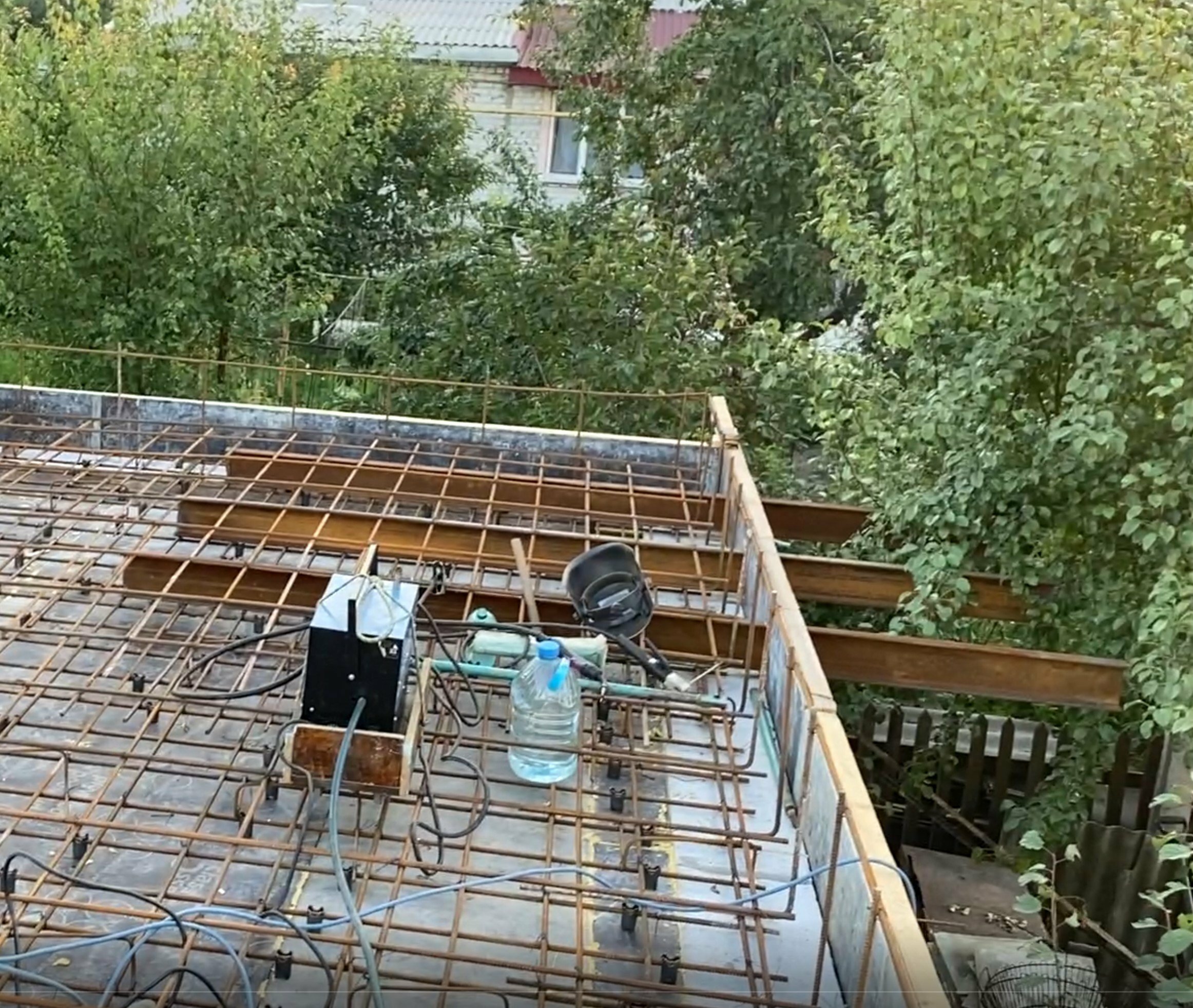

FOX.kissfm Опубліковано: 15 серпня 2023 Автор Поділитись Опубліковано: 15 серпня 2023 5 часов назад, Malchish сказал: а той отвір у даху - то і є той люк? ні, то отвір залишили для заливки бетону. теперь його нема А люк ось, перед входом А сходи на дах будуть сбоку, вже на наступний рік. Ось закладні під них 1 Посилання на коментар Поділитися на інших сайтах More sharing options...
Фрай Опубліковано: 15 серпня 2023 Поділитись Опубліковано: 15 серпня 2023 А двутавр для чого? часом не для талі? Посилання на коментар Поділитися на інших сайтах More sharing options...
FOX.kissfm Опубліковано: 15 серпня 2023 Автор Поділитись Опубліковано: 15 серпня 2023 4 часа назад, Фрай сказал: А двутавр для чого? часом не для талі? Ні, то для майбутніх сходів 2 Посилання на коментар Поділитися на інших сайтах More sharing options...

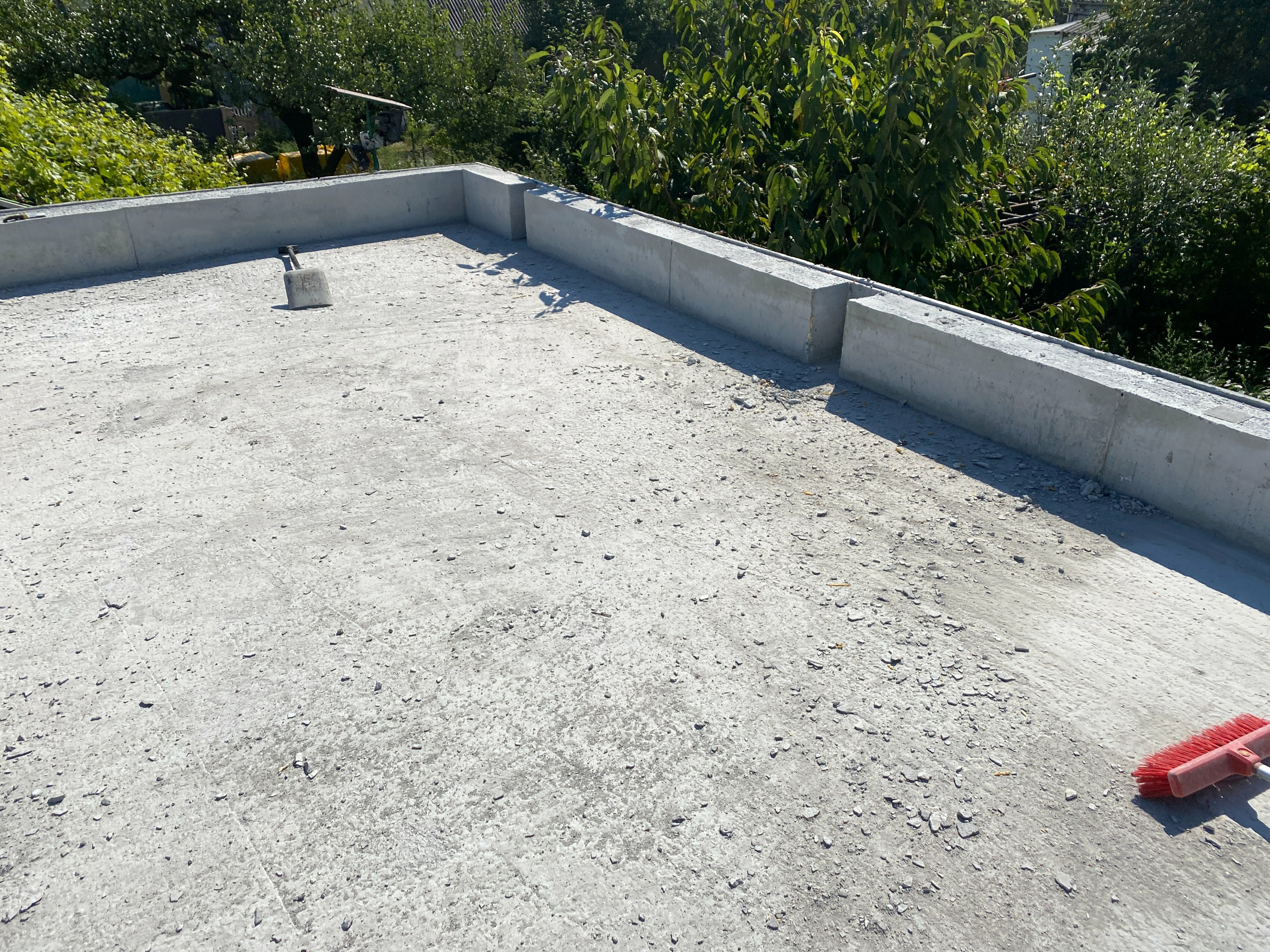

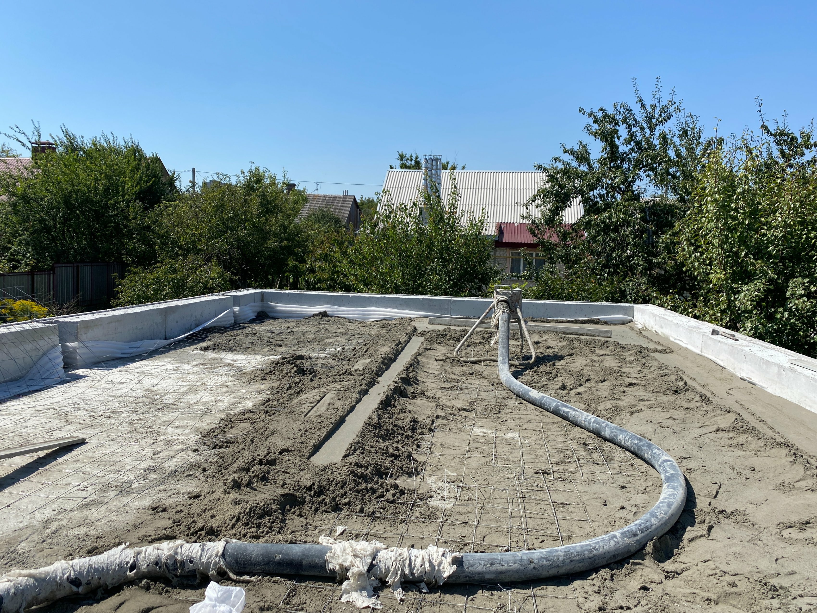

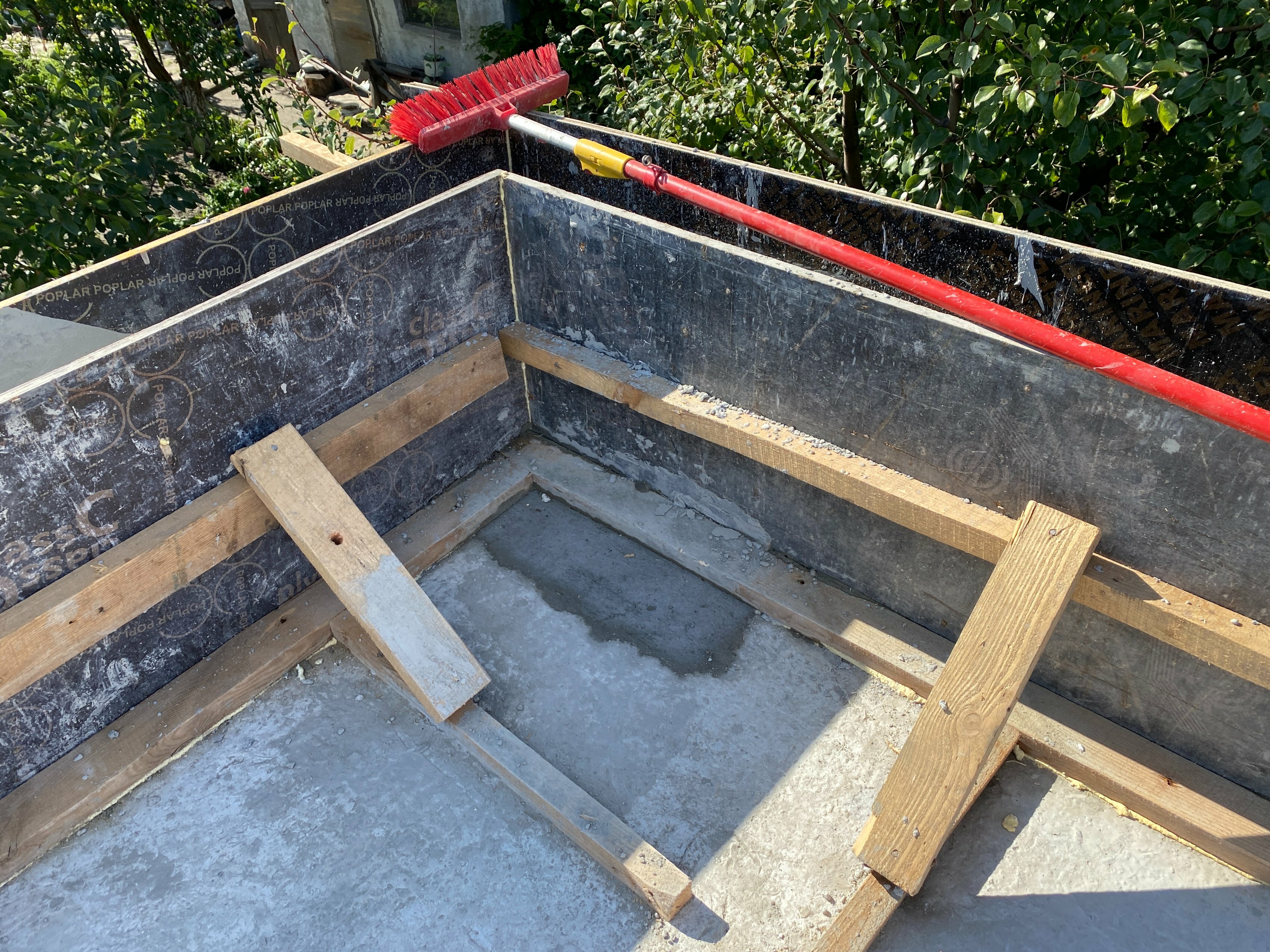

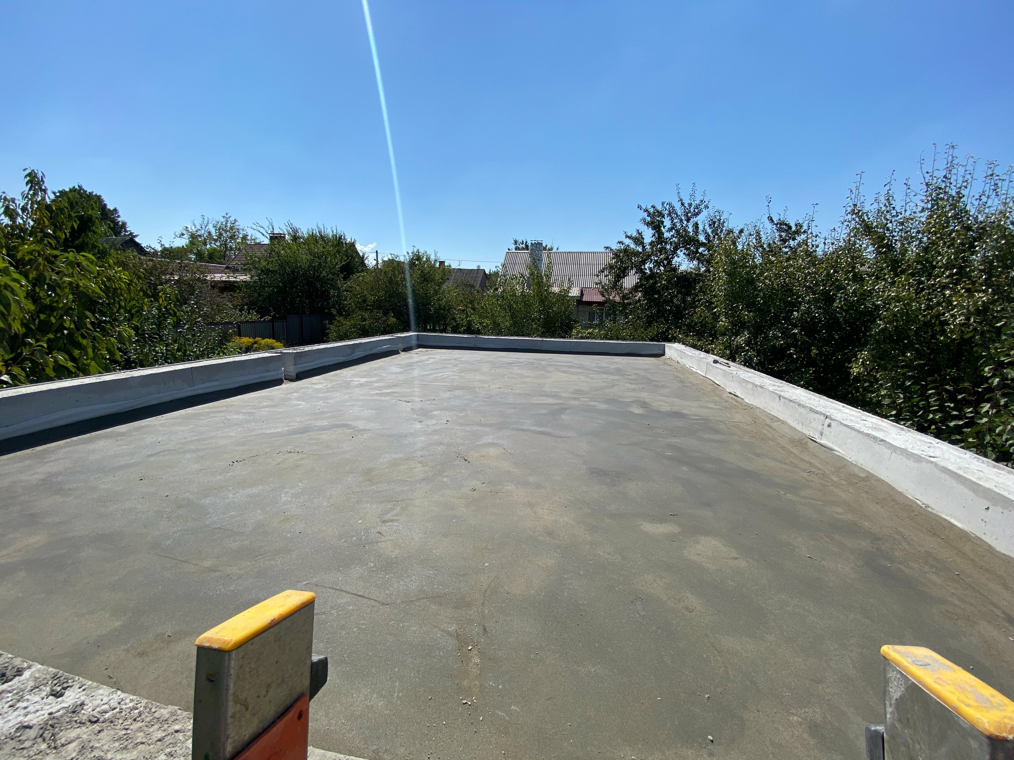

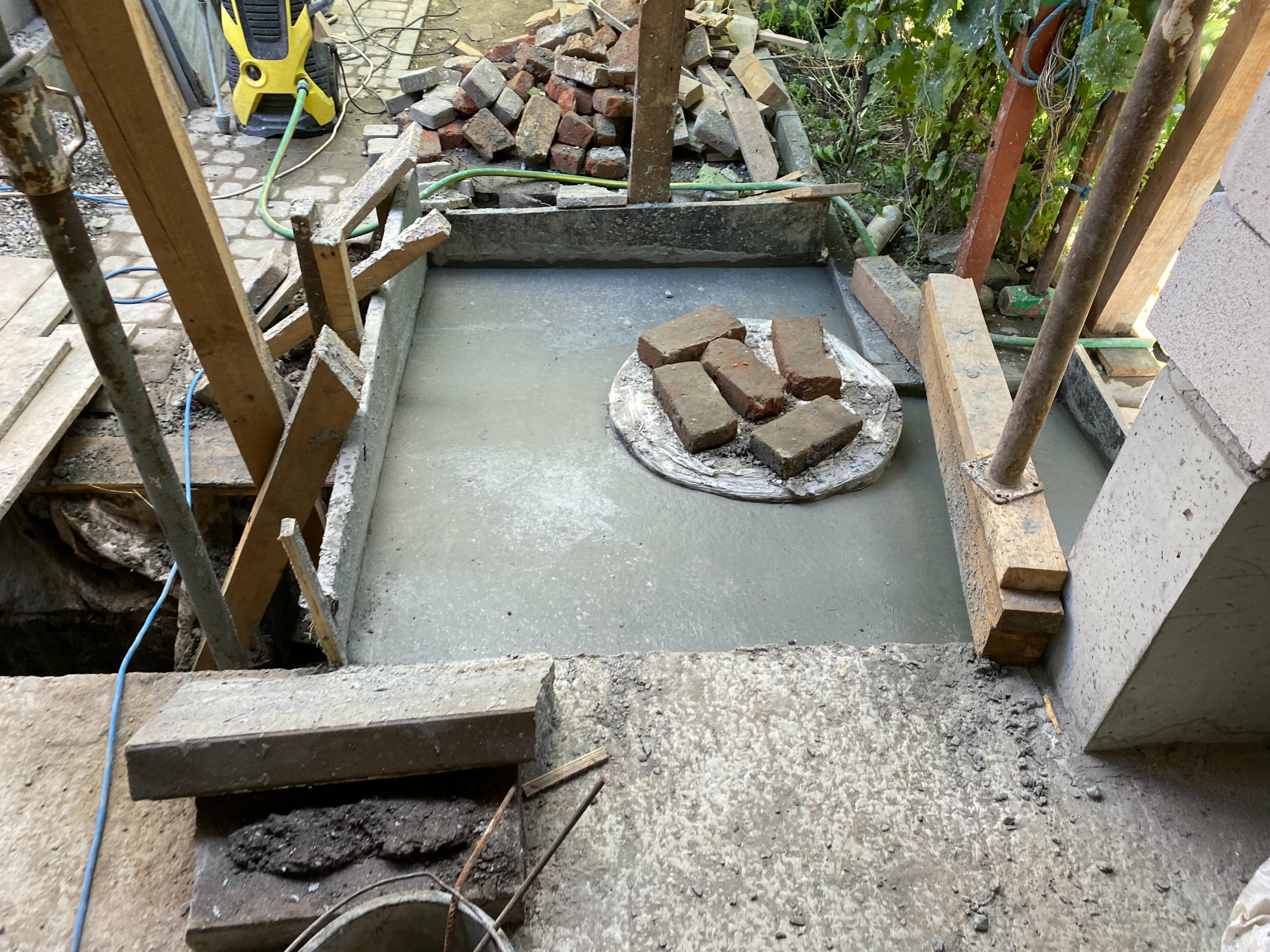

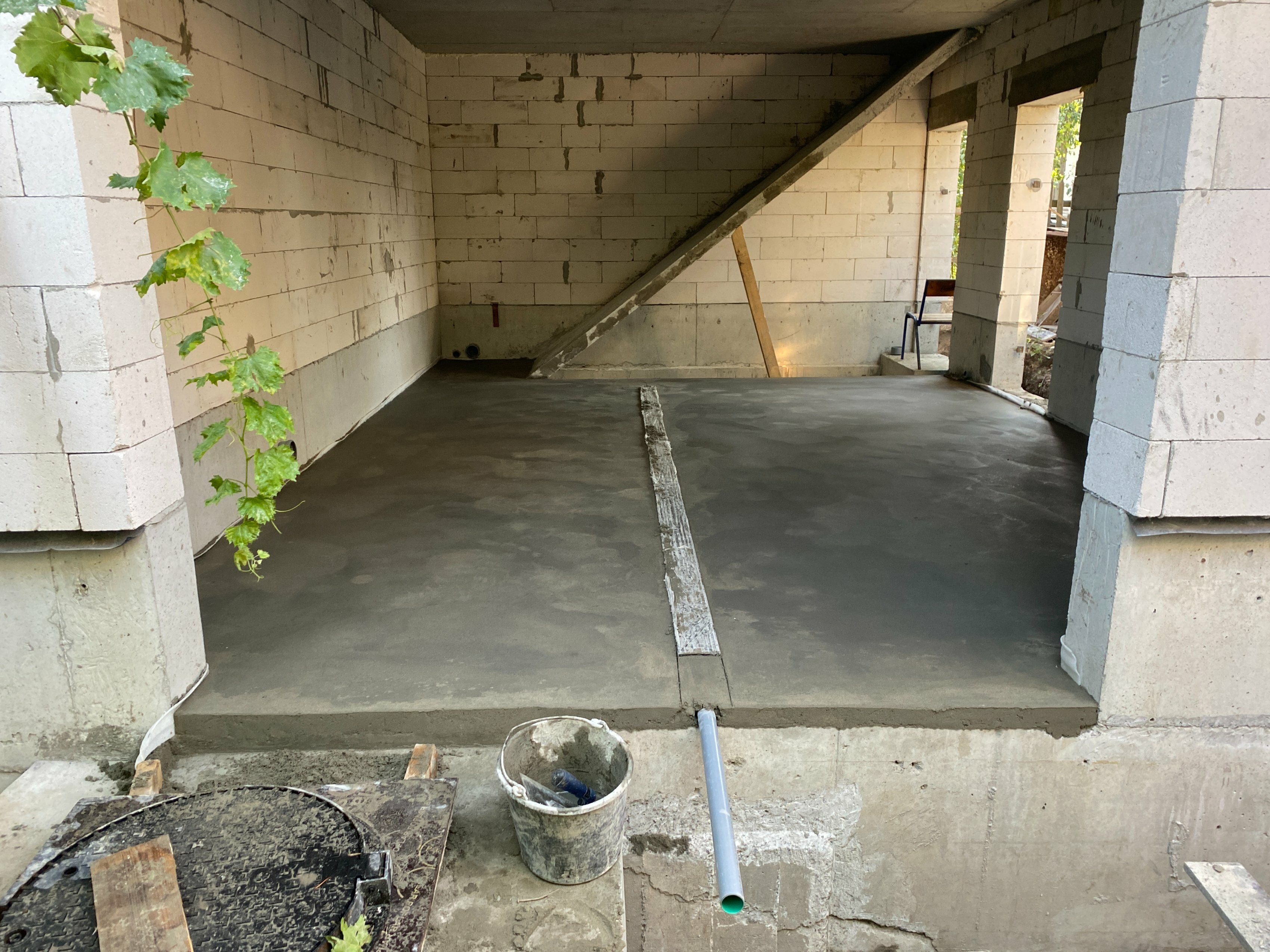

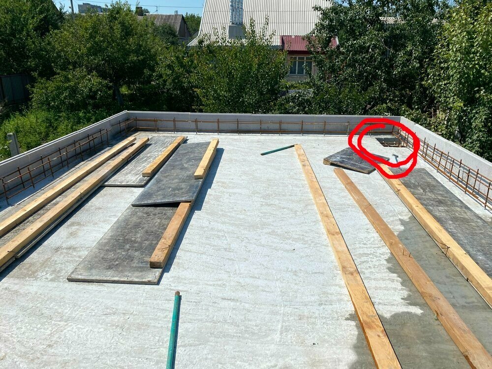

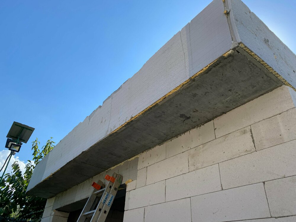

FOX.kissfm Опубліковано: 21 серпня 2023 Автор Поділитись Опубліковано: 21 серпня 2023 Сделали стяжку на крыше и в винокурне. Сначала думал настелить гидроизоляцию на крыше без стяжки, но потом все взвесил и пришел к выводу, что стяжкой сразу убью несколько зайцев сделаю нужные уклоны к воронкам устраню перепады по бетону. получу уклон под следующие слои пирожка кровли. В винокурне сначала думал тоже без стяжки обойдусь но пришлось откорректировать высоту и уклон пола, плюс добавил водосток Подготовка: Затираем крышу крыша готова пол винокурни готов. Еще успел снять опалубку с перекрытия лестницы и козырька. На всякий случай пока подстраховал крышу лестницы балкой, но в целом это больше для самоуспокоения, так как крыша стоит устойчиво. 2 Посилання на коментар Поділитися на інших сайтах More sharing options...
Vstar Опубліковано: 21 серпня 2023 Поділитись Опубліковано: 21 серпня 2023 2 хвилини тому, FOX.kissfm сказав: На всякий случай пока подстраховал крышу лестницы балкой, но в целом это больше для самоуспокоения, так как крыша стоит устойчиво. Чому Ви одразу не зробили перегородку і робочу арматуру не положили поперек, тобто на стіну та перегородку? Посилання на коментар Поділитися на інших сайтах More sharing options...
FOX.kissfm Опубліковано: 21 серпня 2023 Автор Поділитись Опубліковано: 21 серпня 2023 (змінено) 1 час назад, Vstar сказал: Чому Ви одразу не зробили перегородку і робочу арматуру не положили поперек, тобто на стіну та перегородку? там багато факторів склалось - час - треба було встигнути зробити всю опалубку на вже замовленний бетон. зробити трикутну стіну з цегли без існуючої "кришки" було б важко. з опалубкою було б важче. ну і так я точно впевнений що перекриття досить якісно вийшло, що на трьох опорах тримається Змінено 21 серпня 2023 користувачем FOX.kissfm 1 Посилання на коментар Поділитися на інших сайтах More sharing options...

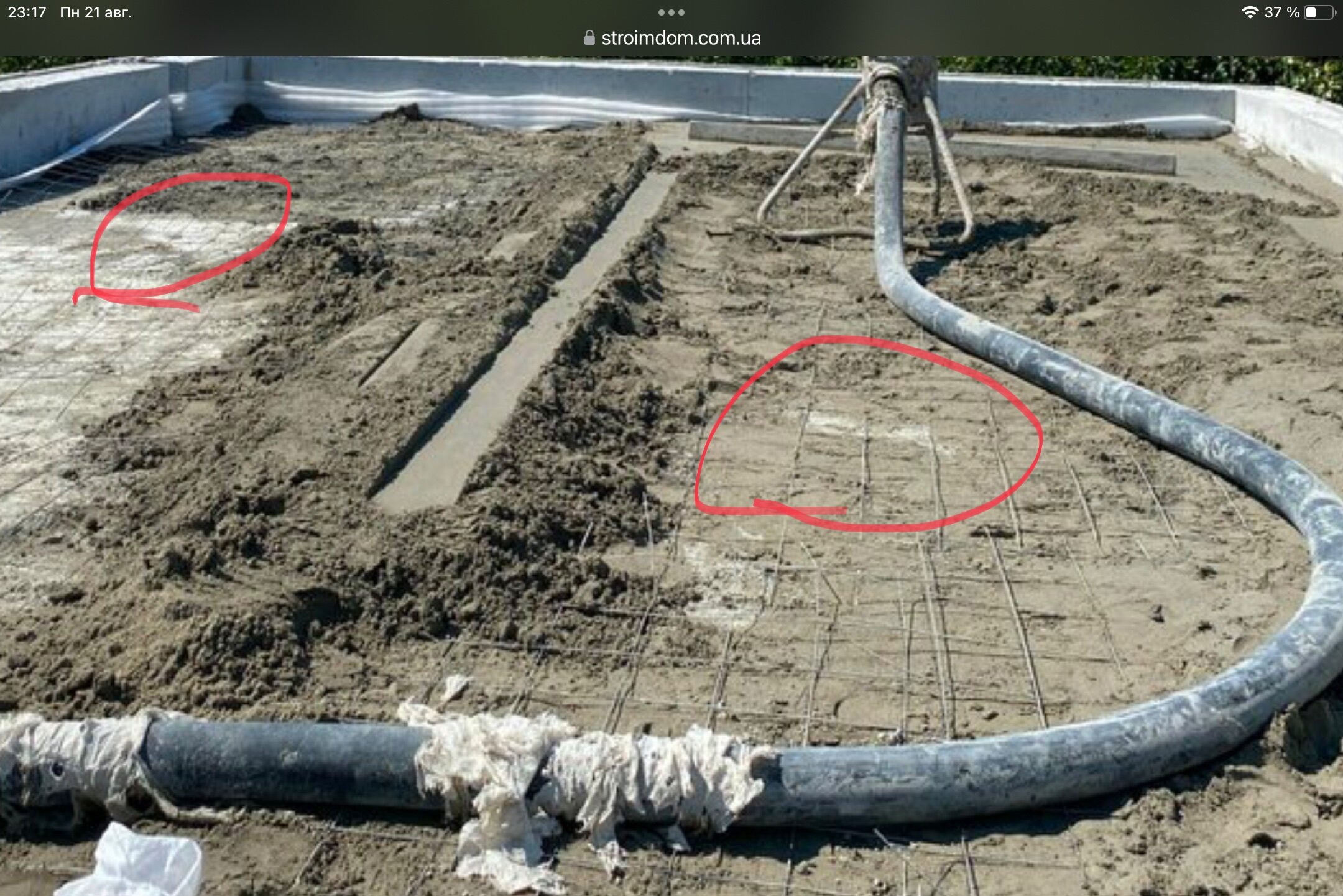

Фрай Опубліковано: 21 серпня 2023 Поділитись Опубліковано: 21 серпня 2023 Не розумію для чого там металева сітка? яка в неї функція? Посилання на коментар Поділитися на інших сайтах More sharing options...
FOX.kissfm Опубліковано: 21 серпня 2023 Автор Поділитись Опубліковано: 21 серпня 2023 11 минут назад, Фрай сказал: Не розумію для чого там металева сітка? Декілька факторів. товщина стяжки сходить на 5см і в такому випадку краще проармувати температура на даху дуже висока, це також фактор при якому краще армувати. Посилання на коментар Поділитися на інших сайтах More sharing options...

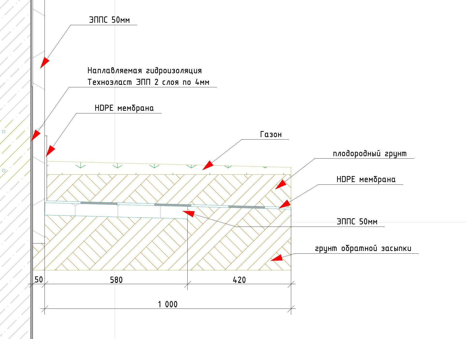

FOX.kissfm Опубліковано: 3 вересня 2023 Автор Поділитись Опубліковано: 3 вересня 2023 (змінено) Хотел узнать кто что думает по гладкой HDPE мембране? Есть профилированная, которая стала для всех привычной при устройстве отмостки. Но почему гладкая совсем не популярна? Поидее с гладкой удобнее работать в углах. Сверху планируется газон. Вот такой пирог думаю должен быть неплохим вариантом. С удовольствием послушаю идеи и улучшения. Змінено 3 вересня 2023 користувачем FOX.kissfm Посилання на коментар Поділитися на інших сайтах More sharing options...

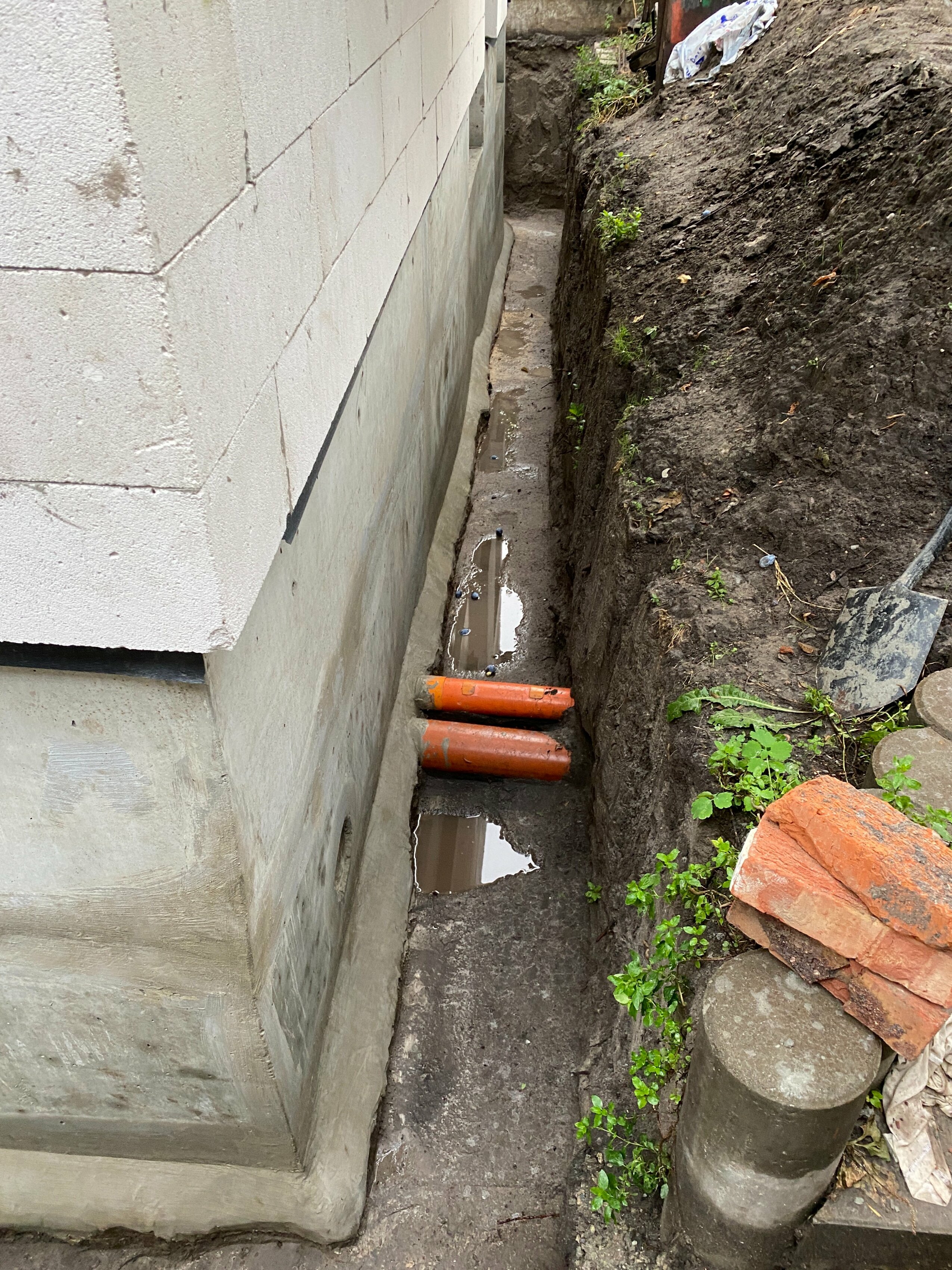

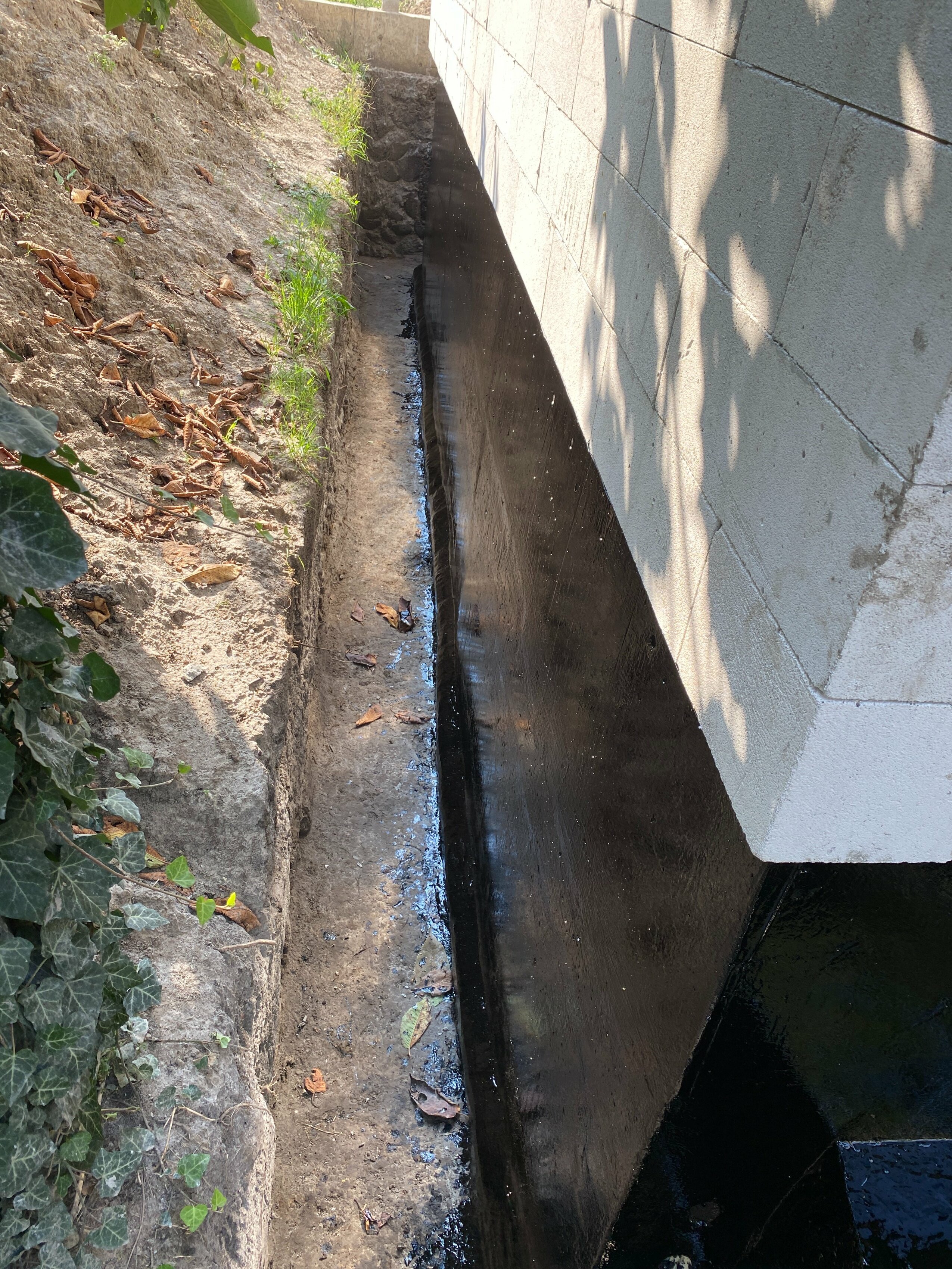

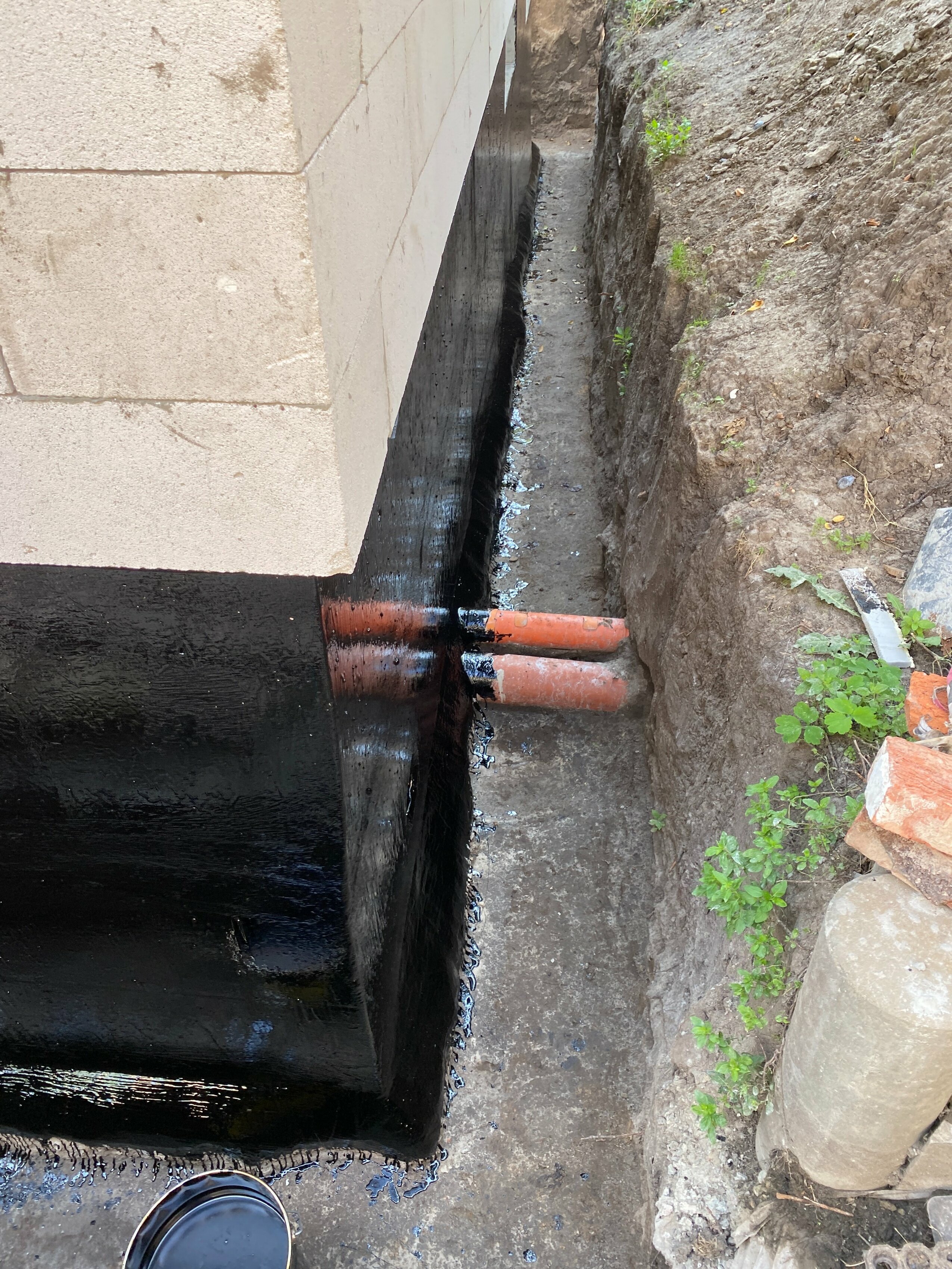

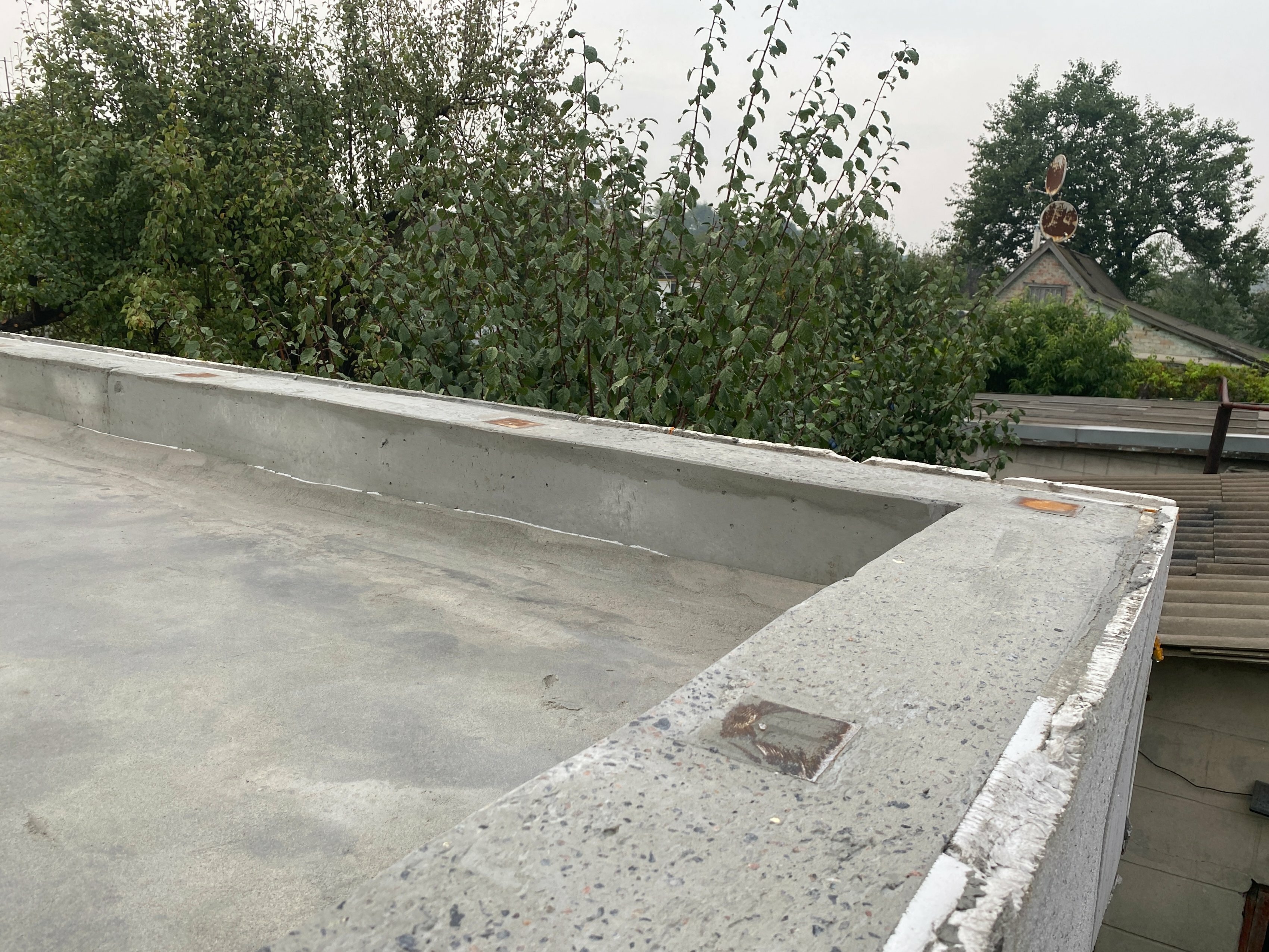

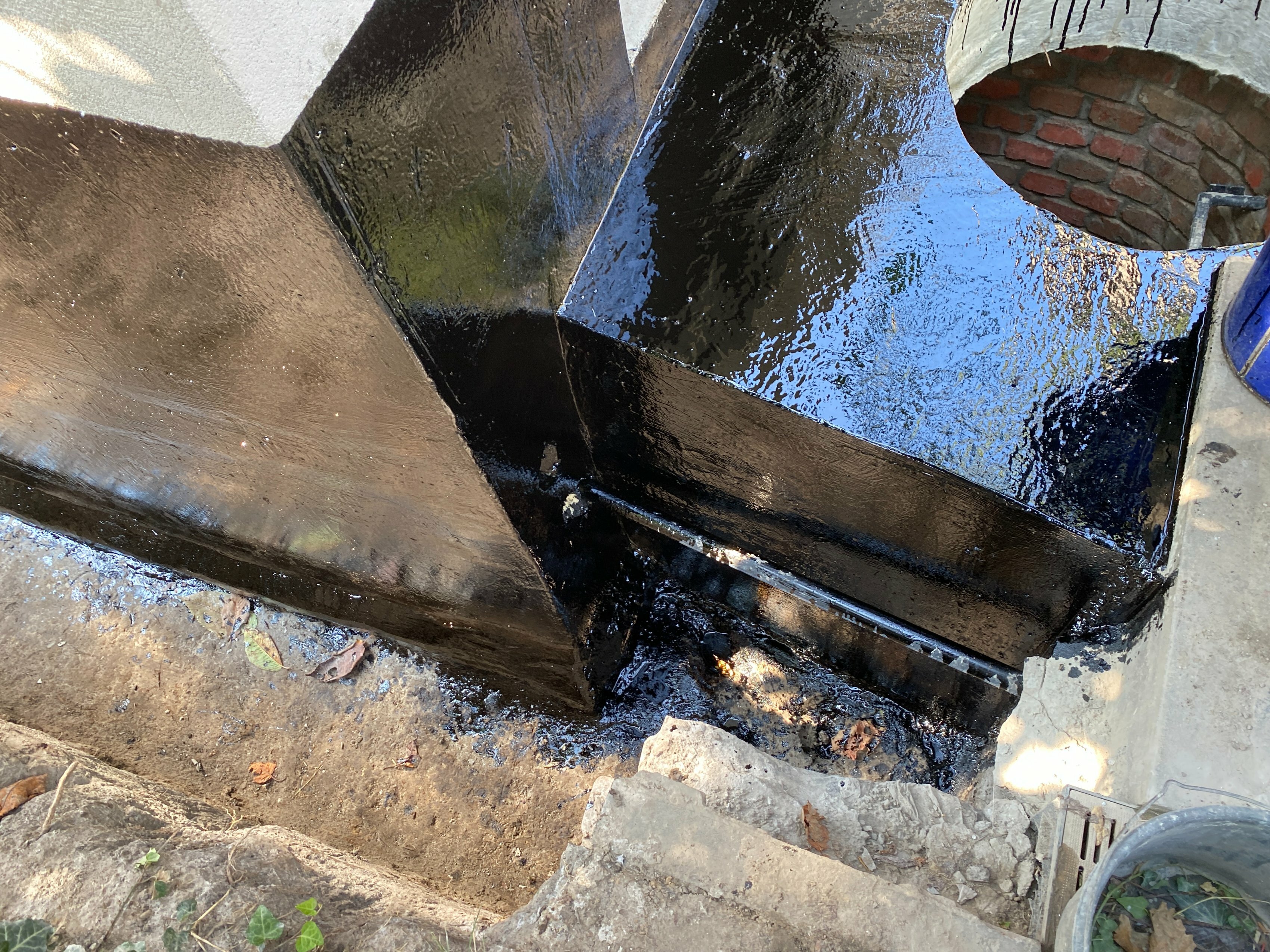

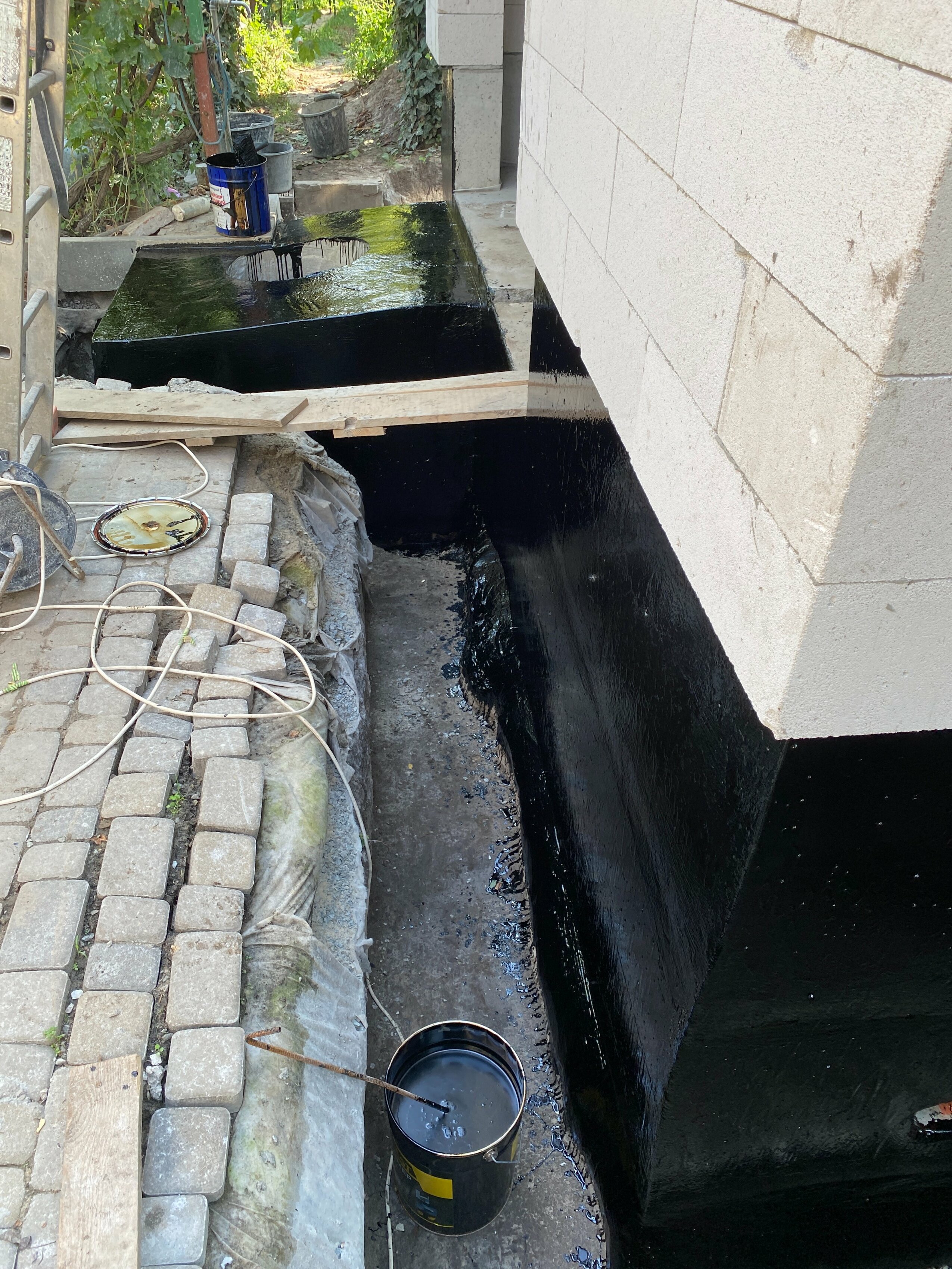

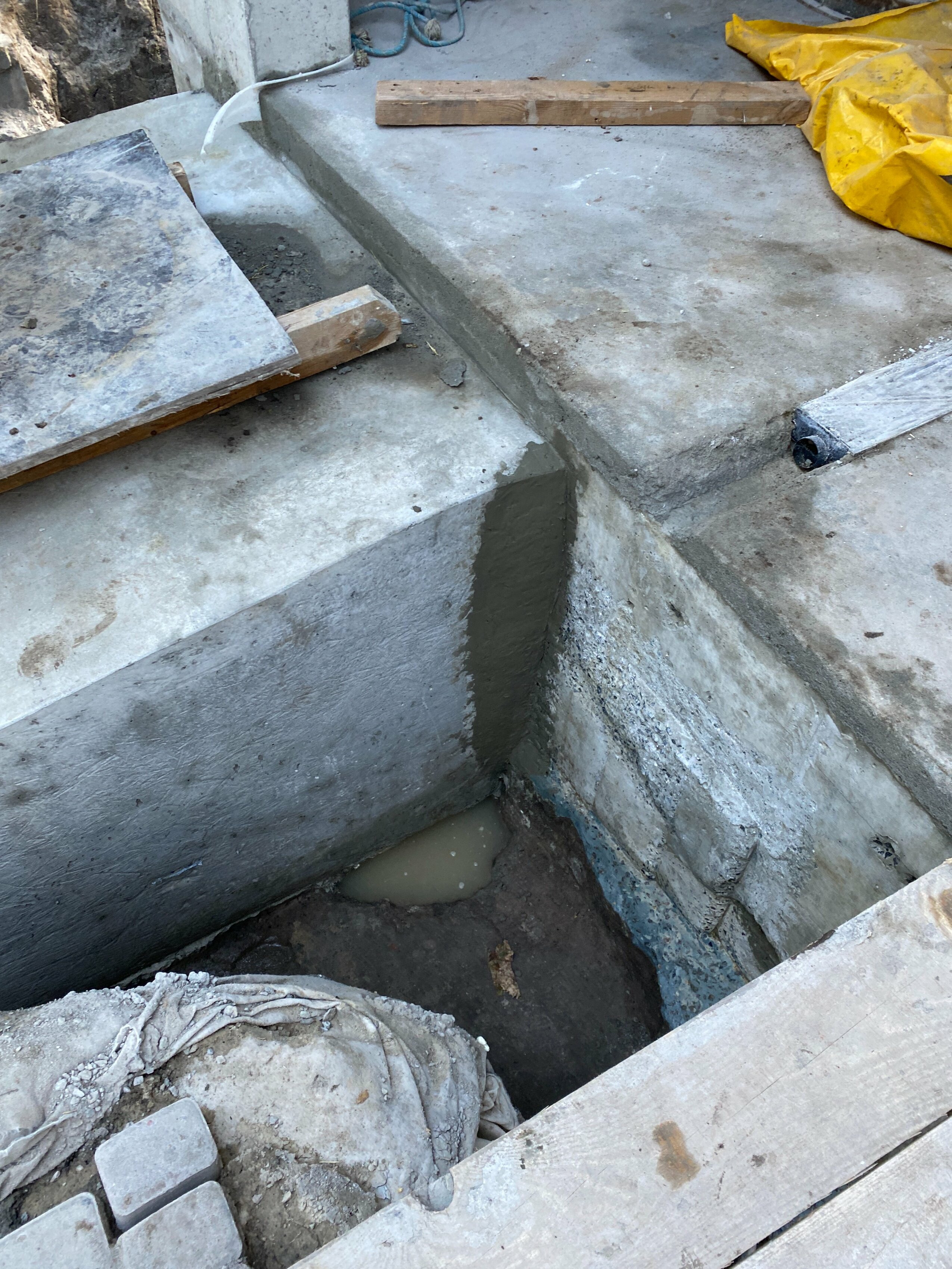

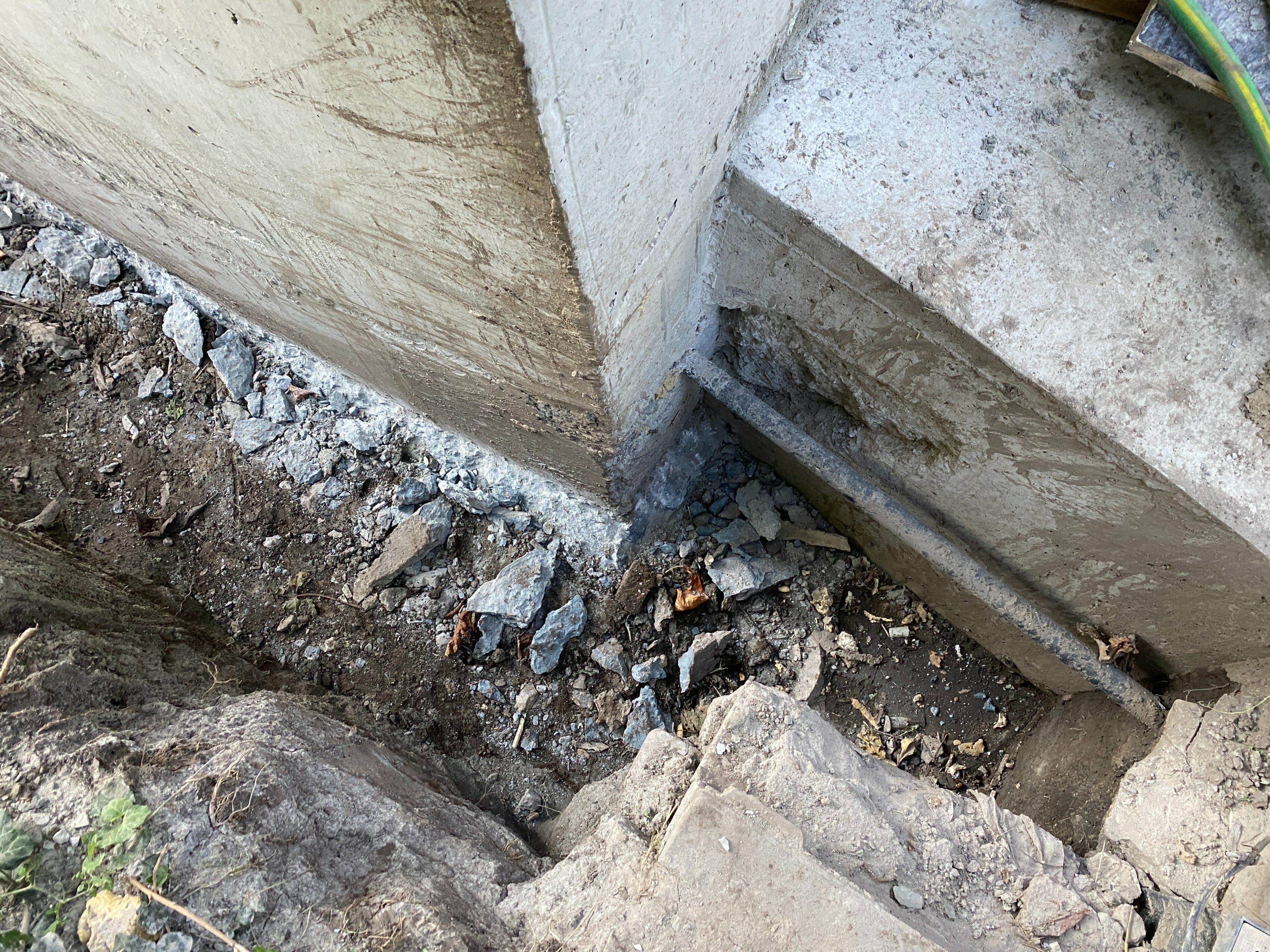

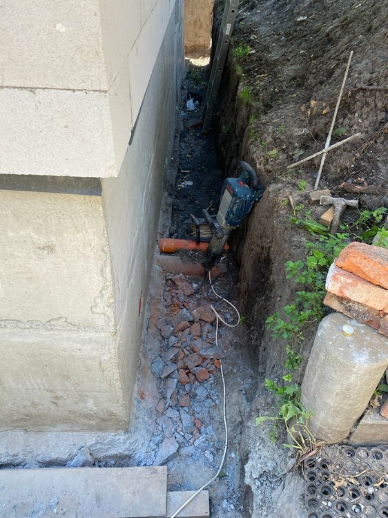

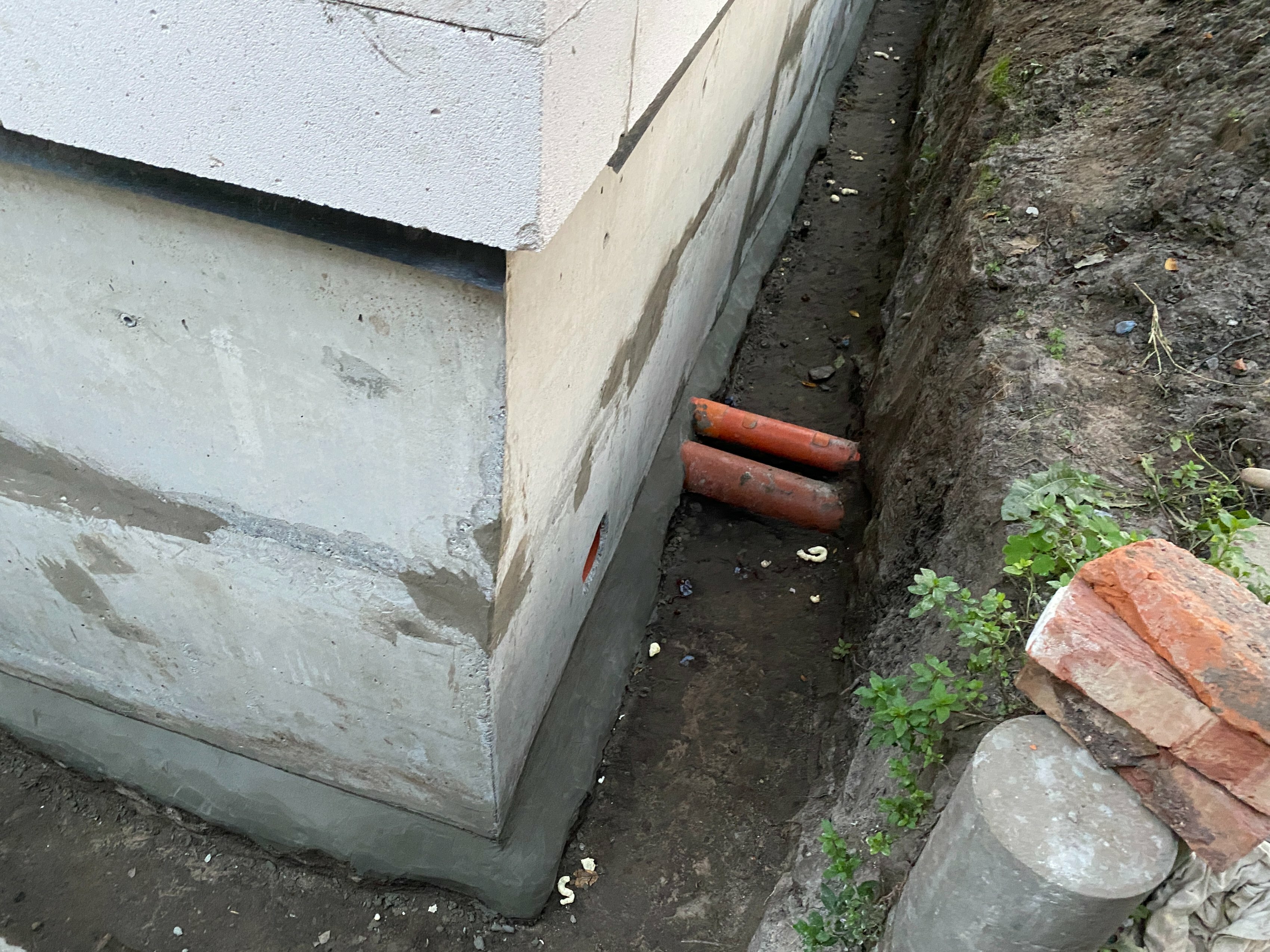

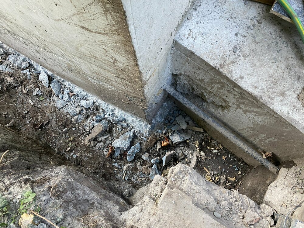

FOX.kissfm Опубліковано: 3 вересня 2023 Автор Поділитись Опубліковано: 3 вересня 2023 (змінено) После того как бригада закончила основные работы по коробке, часть работ выпоняю сам. Понемногу подготовил цоколь и перекрытие к нанесению битумной гидроизоляции. С перекрытием особо не заморачивался - только лишь прошелся алмазой чашкой по парапету, убрал торчащие острые части бетона, подравнял немного, сделал фаску на ребере, где будет заворачивать гидроизоляция. С цоколем пришлось повозиться. Сначала убрал все подтеки бетона, отбил что плохо держиться, подшлифовал ступеньки на стыках монолита. Так же отбил "ступеньку" там где на монолитную часть (что заливалась прямо в грунт) ставилась наружная опалубка уже в размер. Короче постарался максимально сравнять все торчащие или западющие части. Затем прошелся ремонтным раствором и окончательно все подравнял, в том числе зашпаклевал косяки по вибрированию таких было парочка. Кстати этот ремонтный раствор классная штука, очень хорошо липнет к бетоны и быстро твердеет. Я в него еще добавил немного латексной эмульсии для повышения липучести и гидрофобности. Ну и следом взял Пенетрат и прошелся по всем холодным швам и стыкам. Змінено 3 вересня 2023 користувачем FOX.kissfm 6 Посилання на коментар Поділитися на інших сайтах More sharing options...
Фрай Опубліковано: 3 вересня 2023 Поділитись Опубліковано: 3 вересня 2023 Ремонтный состав реальная помазуха, теперь буду всегда его пользовать. В 21.08.2023 в 23:28, FOX.kissfm сказал: товщина стяжки сходить на 5см і в такому випадку краще проармувати температура на даху дуже висока, це також фактор при якому краще армувати. Вибачте, але це не армування, а просто сітка кинута під стяжку, дарма викинуті гроші на купівлю та оплату «армування».звернув увагу, що не лише рукожопи так роблять, але практично всі «сухомлинщики». 1 Посилання на коментар Поділитися на інших сайтах More sharing options...
FOX.kissfm Опубліковано: 6 вересня 2023 Автор Поділитись Опубліковано: 6 вересня 2023 В 03.09.2023 в 21:31, Фрай сказал: Вибачте, але це не армування, а просто сітка кинута під стяжку, дарма викинуті гроші на купівлю та оплату «армування».звернув увагу, що не лише рукожопи так роблять, але практично всі «сухомлинщики». Вони її підіймали. В цілому сітка лежить в середені, але де інде і нижче. Там того здорожчання 1000грн на весь об'єм, все ж таки краще ніж без сітки ) 1 Посилання на коментар Поділитися на інших сайтах More sharing options...
Vstar Опубліковано: 7 вересня 2023 Поділитись Опубліковано: 7 вересня 2023 03.09.2023 в 21:31, Фрай сказав: Вибачте, але це не армування, а просто сітка кинута під стяжку, дарма викинуті гроші на купівлю та оплату «армування».звернув увагу, що не лише рукожопи так роблять, але практично всі «сухомлинщики». Звісно це не армування в повномаштабному розумінні. Але враховуючи, що це напівсуха стяжка по утеплювачу, то зкріплення стяжки по квадратам сітки розумно. Посилання на коментар Поділитися на інших сайтах More sharing options...

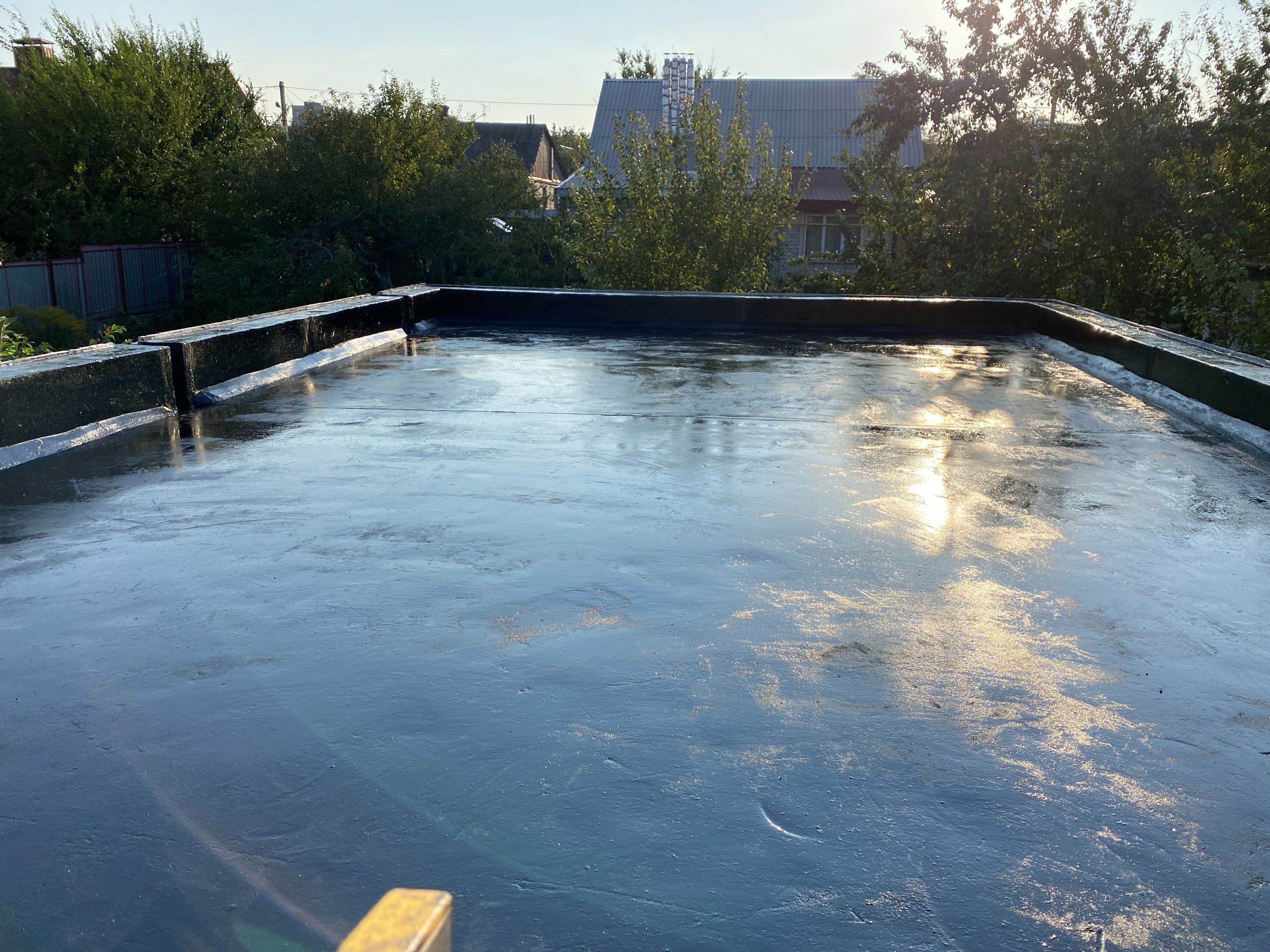

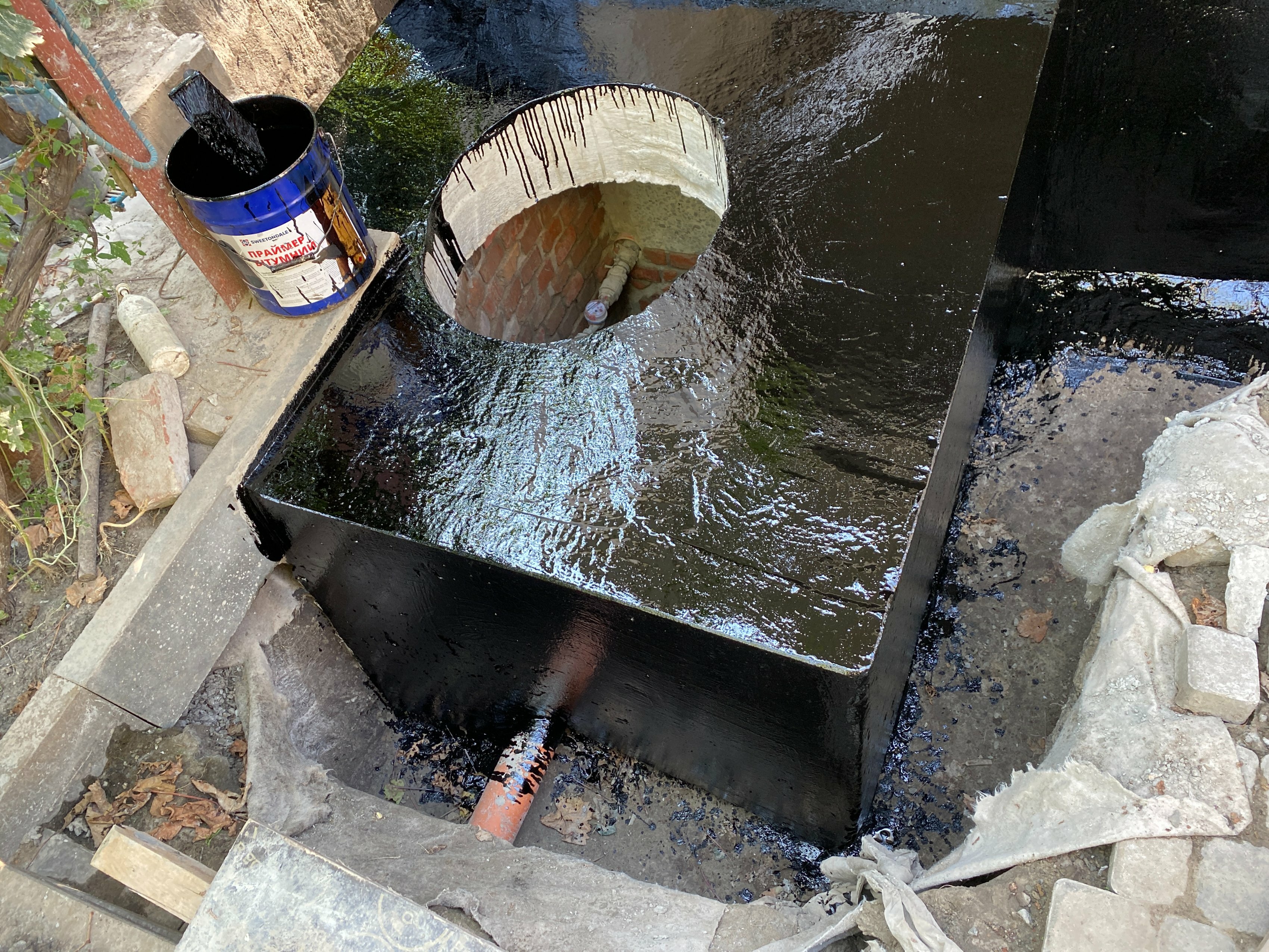

FOX.kissfm Опубліковано: 7 вересня 2023 Автор Поділитись Опубліковано: 7 вересня 2023 Подготовился к гидроизоляции 2 Посилання на коментар Поділитися на інших сайтах More sharing options...

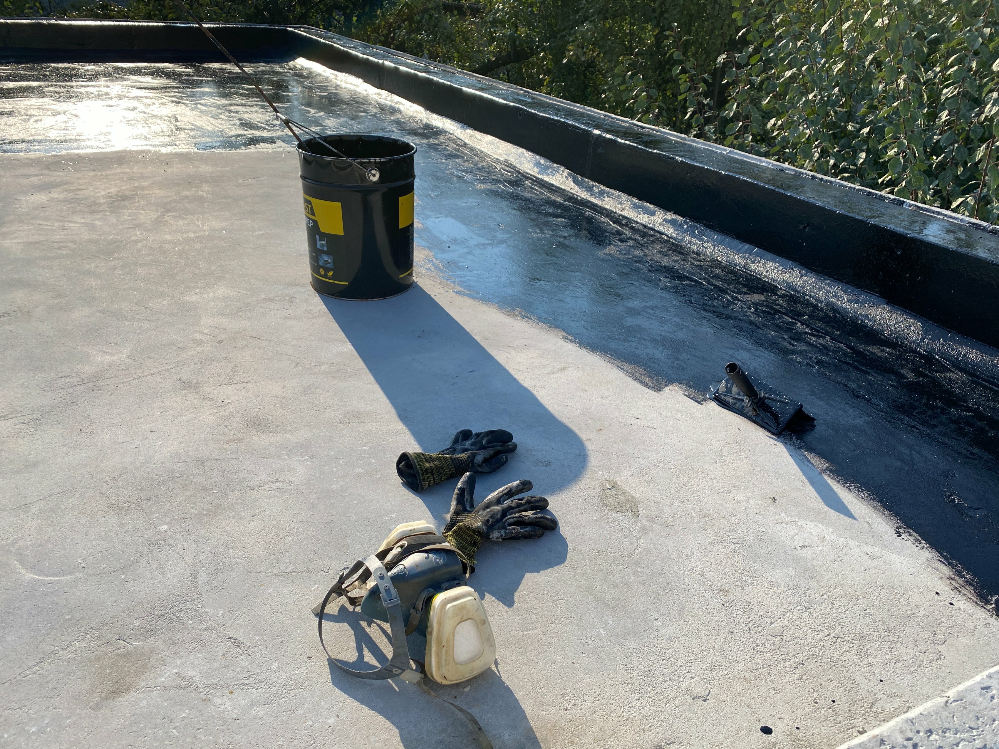

Vstar Опубліковано: 7 вересня 2023 Поділитись Опубліковано: 7 вересня 2023 (змінено) 8 хвилин тому, FOX.kissfm сказав: Подготовился к гидроизоляции Це я і хотів побачити 👍 . Бо така відповідь: 31.07.2023 в 20:29, FOX.kissfm сказав: З вібруванням все добре, бо я сам також його виконував. а так виглядає частина, що буде гідроізолюватись. з приводу гідроізоляції до низу, то зайве, бо грунтові води у мене на 8метрах. мене збивала. Змінено 7 вересня 2023 користувачем Vstar 1 Посилання на коментар Поділитися на інших сайтах More sharing options...
Vstar Опубліковано: 7 вересня 2023 Поділитись Опубліковано: 7 вересня 2023 (змінено) Не зрозумів мастики по покрівлі. Хіба не ПВХ мембрану розглядали? Якщо так, то бітумна мастика не те, що зайва, вона шкідлива Змінено 7 вересня 2023 користувачем Vstar Посилання на коментар Поділитися на інших сайтах More sharing options...
anabioz Опубліковано: 7 вересня 2023 Поділитись Опубліковано: 7 вересня 2023 (змінено) 8 хвилин тому, Vstar сказав: Не зрозумів мастики по покрівлі. Хіба не ПВХ мембрану розглядали? Якщо так, то бітумна мастика не те, що зайва, вона шкідлива Гадаю, що буде руберойд Прихований текст Змінено 7 вересня 2023 користувачем anabioz 1 Посилання на коментар Поділитися на інших сайтах More sharing options...
FOX.kissfm Опубліковано: 7 вересня 2023 Автор Поділитись Опубліковано: 7 вересня 2023 (змінено) 14 минут назад, Vstar сказал: Не зрозумів мастики по покрівлі. Хіба не ПВХ мембрану розглядали? Якщо так, то бітумна мастика не те, що зайва, вона шкідлива Пиріг цілком зараз не потягну. Тому в цьому році роблю так звану пароізоляцію - в цьому році вона буде гідроізоляцією (праймер, та два шари техноєласт ЄПП). В слід. році зверху піде ЄППС, мембрана там фінішне покриття. Змінено 7 вересня 2023 користувачем FOX.kissfm Посилання на коментар Поділитися на інших сайтах More sharing options...
