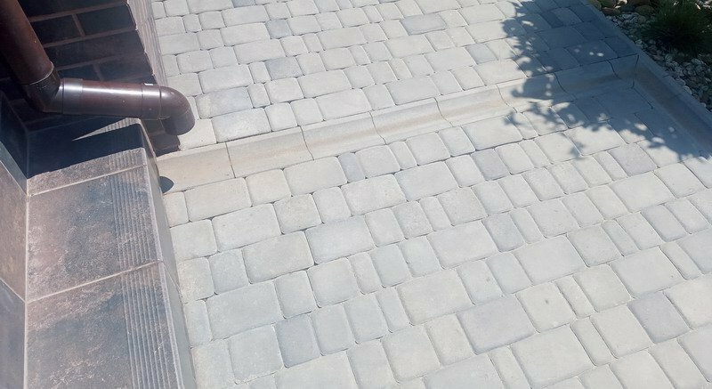

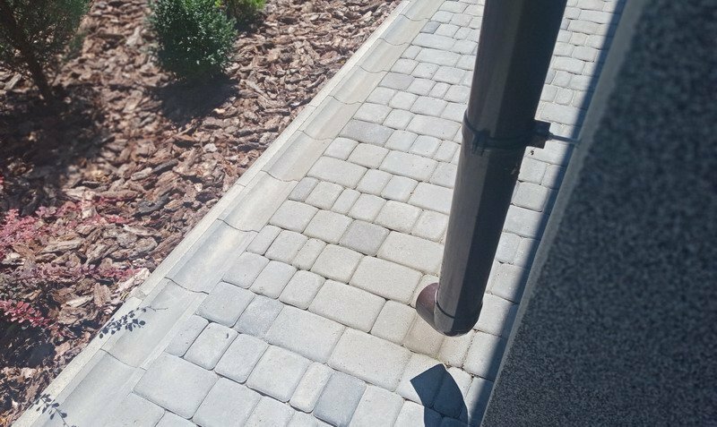

Навіщо різати, кинути пару тротуарних відливів, а дощоприймач поставити за відмосткою
Бризкає не більше ніж сам дощ і кому то має заважати? Ви ж там не будете сидіти у зливу, а цоколю пофігу

Як така конструкція почуває себе взимку? Планую роботи так само, але не знаю, яку зробити відстань від нижньої точки труби до желобу
Нормально все працює, у мене відстань 10-20см, може десь геть трохи піску вимило зі швів (не критично) і коли сильний дощ, то вода перескакує поворот 90° (як на другому фото)

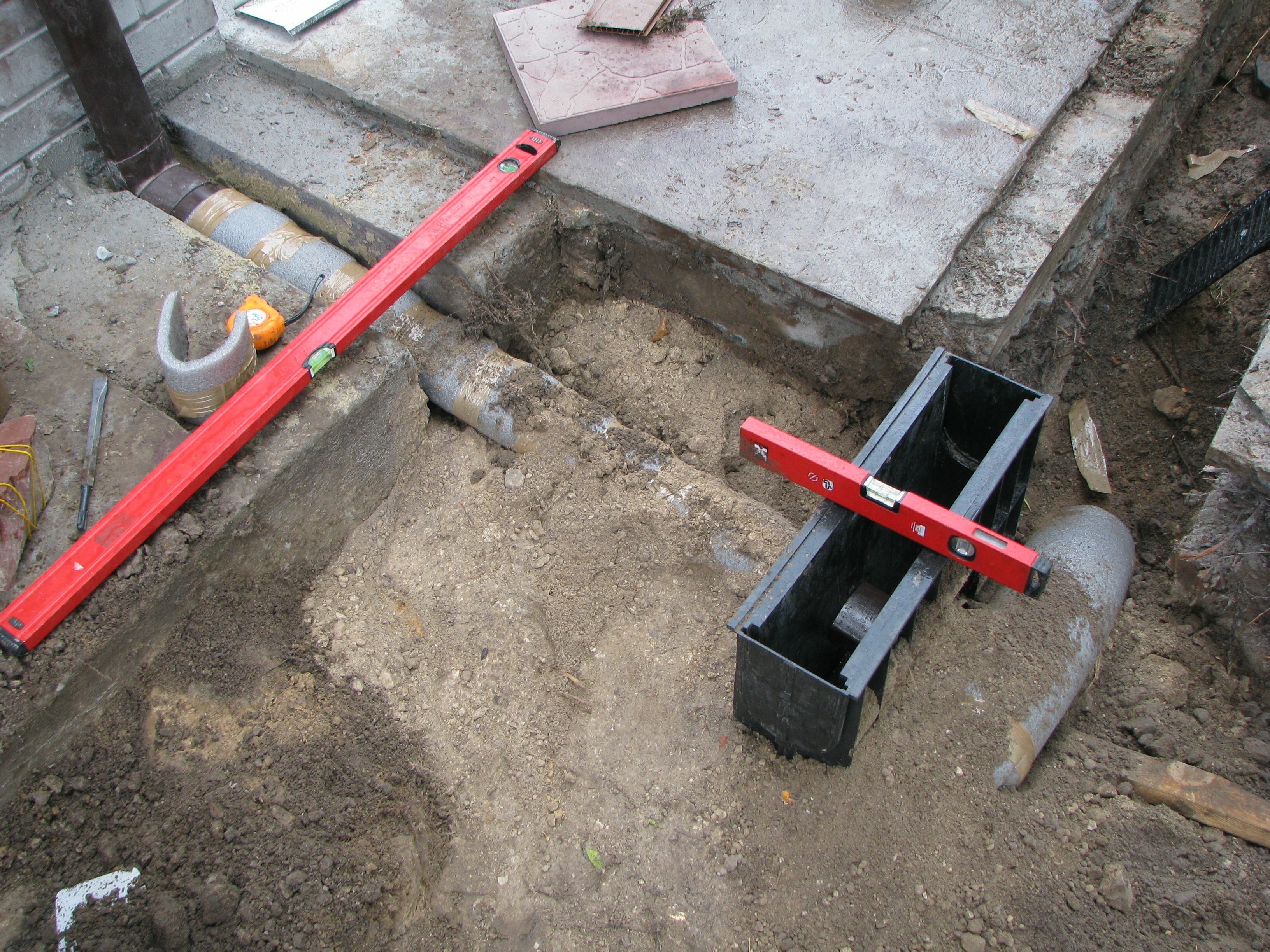

Спасибо, а можно фото? Не совсем понимаю как это сделать.

11 годин тому, vadim240283 сказав:
Скоріш за все він і мав на увазі , коли труба від будинку заходить безпосередньо в дощоприймач , як на фото вище.
Тільки тут дощоприймач розташований за межами вимощення , а якщо безпосередньо біля труби , то просто вирізається отвір під дощоприймач.

В 28.07.2023 в 21:58, vadim240283 сказал:
В 29.07.2023 в 10:08, andrey_ka сказал:
Все верно, я бы завел трубу прямо в дождеприемник, для этого в отмостке продолбил-бы дырку под него и подкопался под отмосткой чтобы присоеденить трубу, так как на фото ниже.
