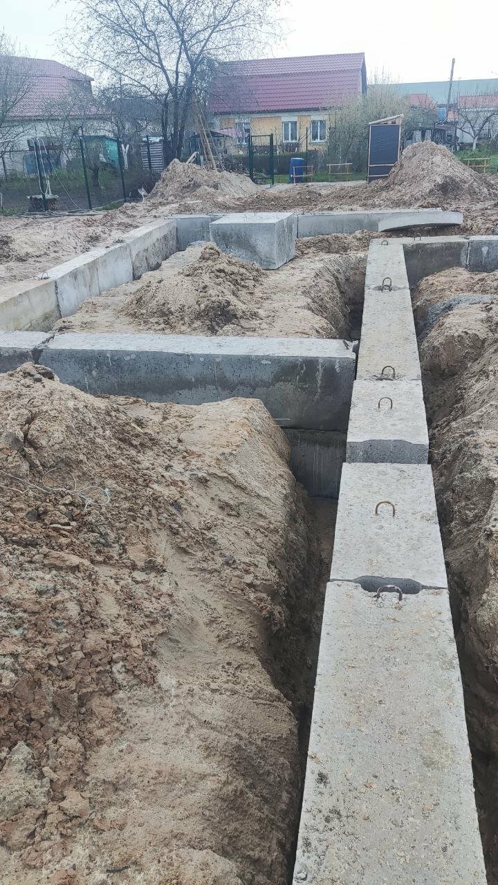

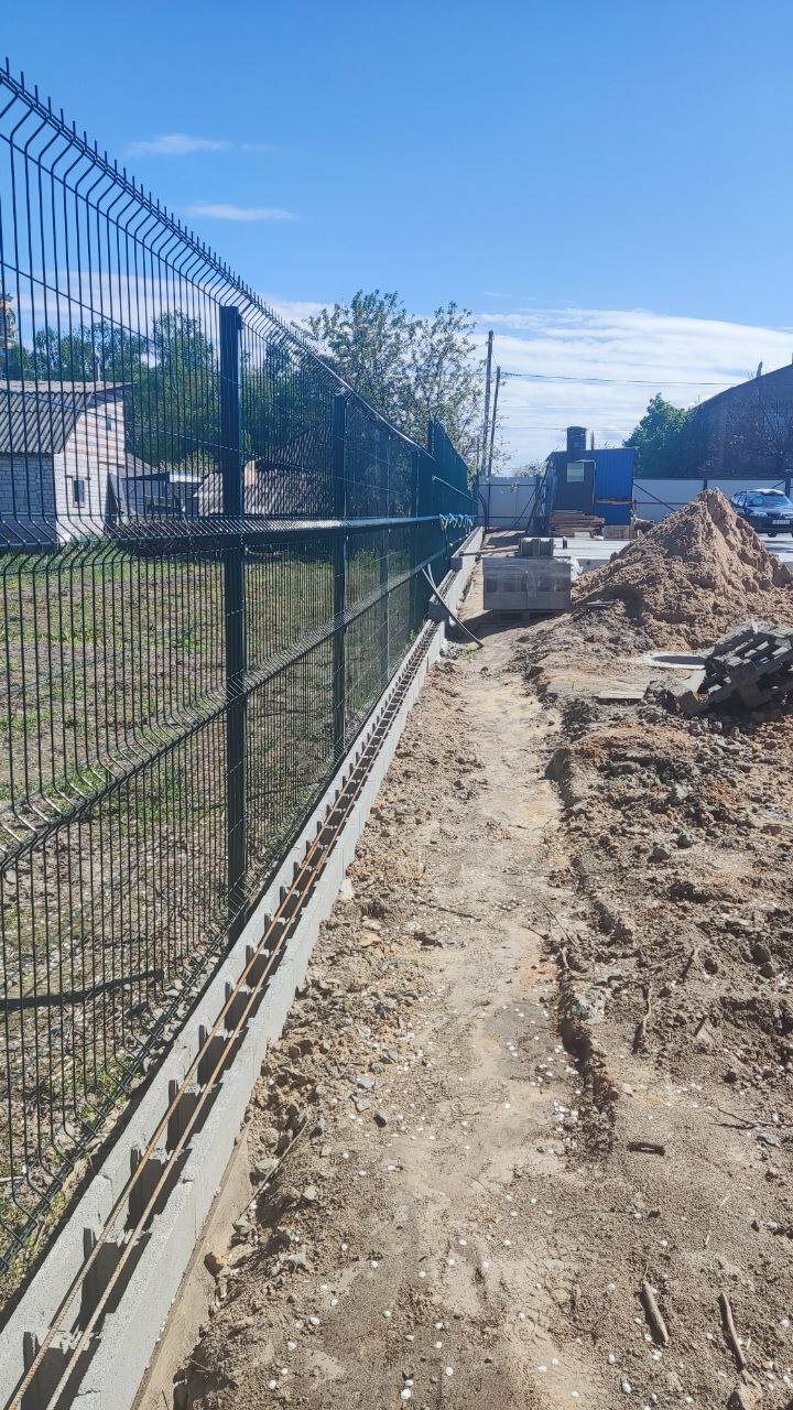

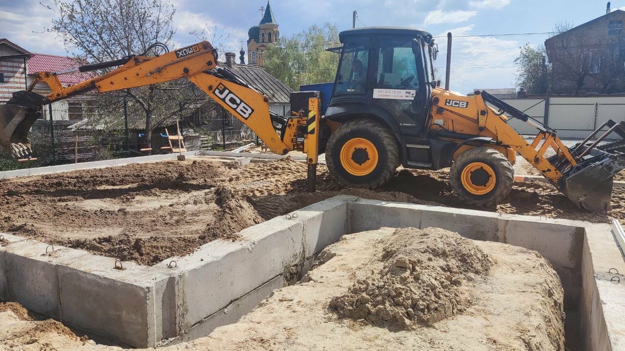

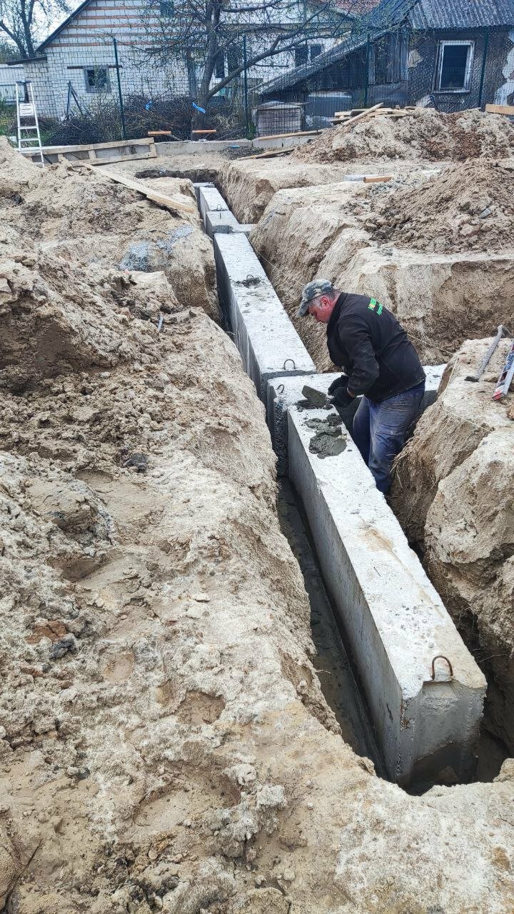

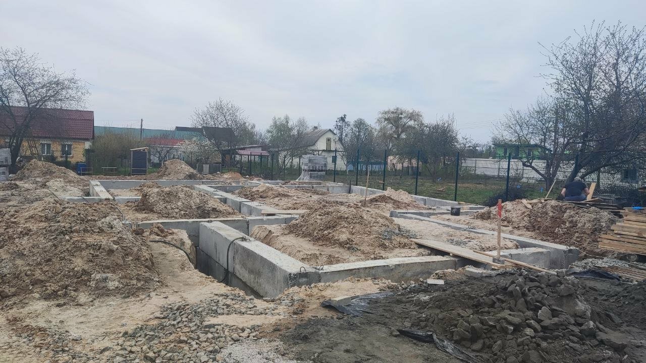

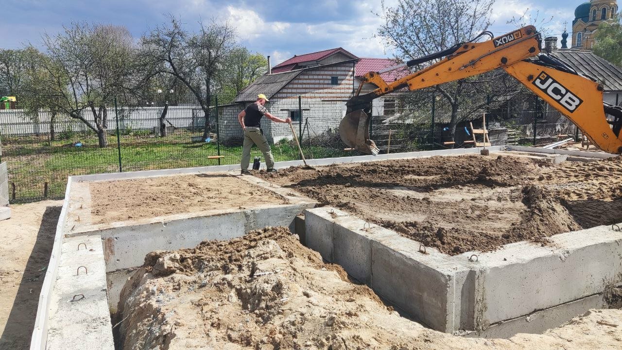

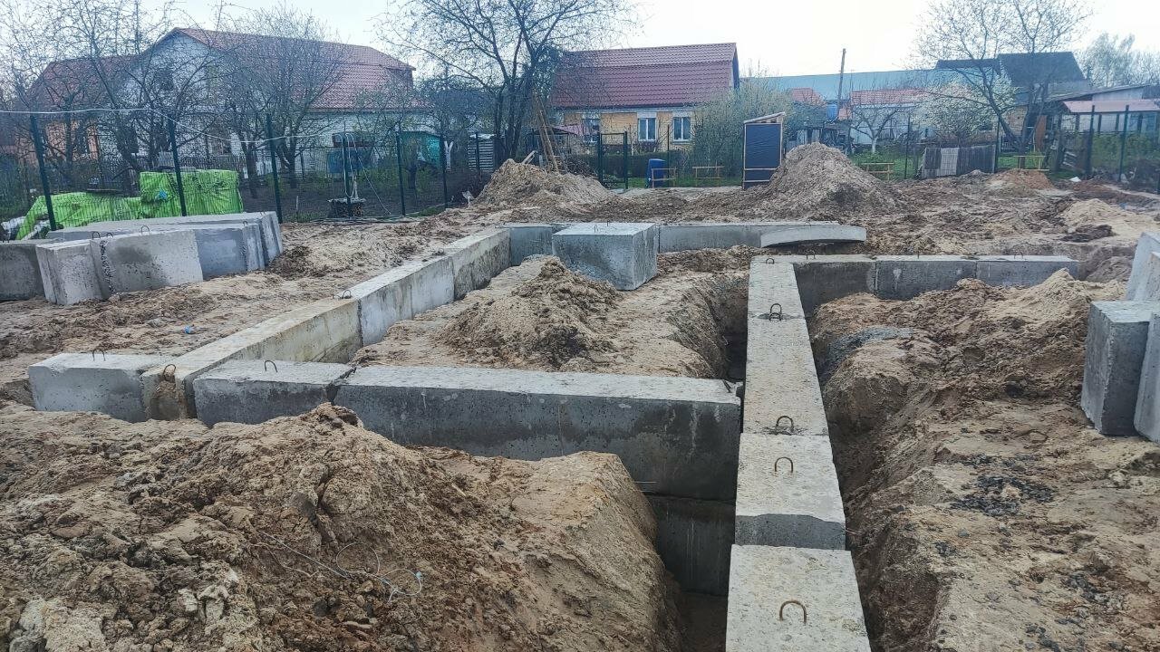

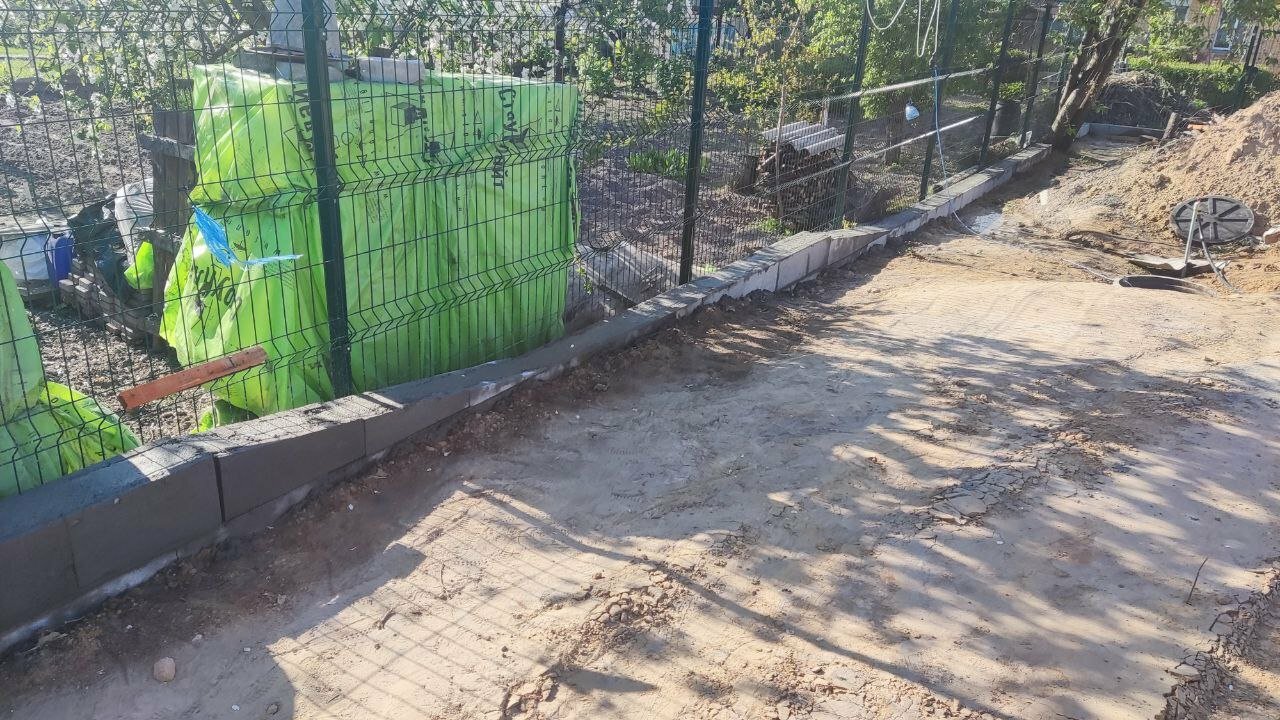

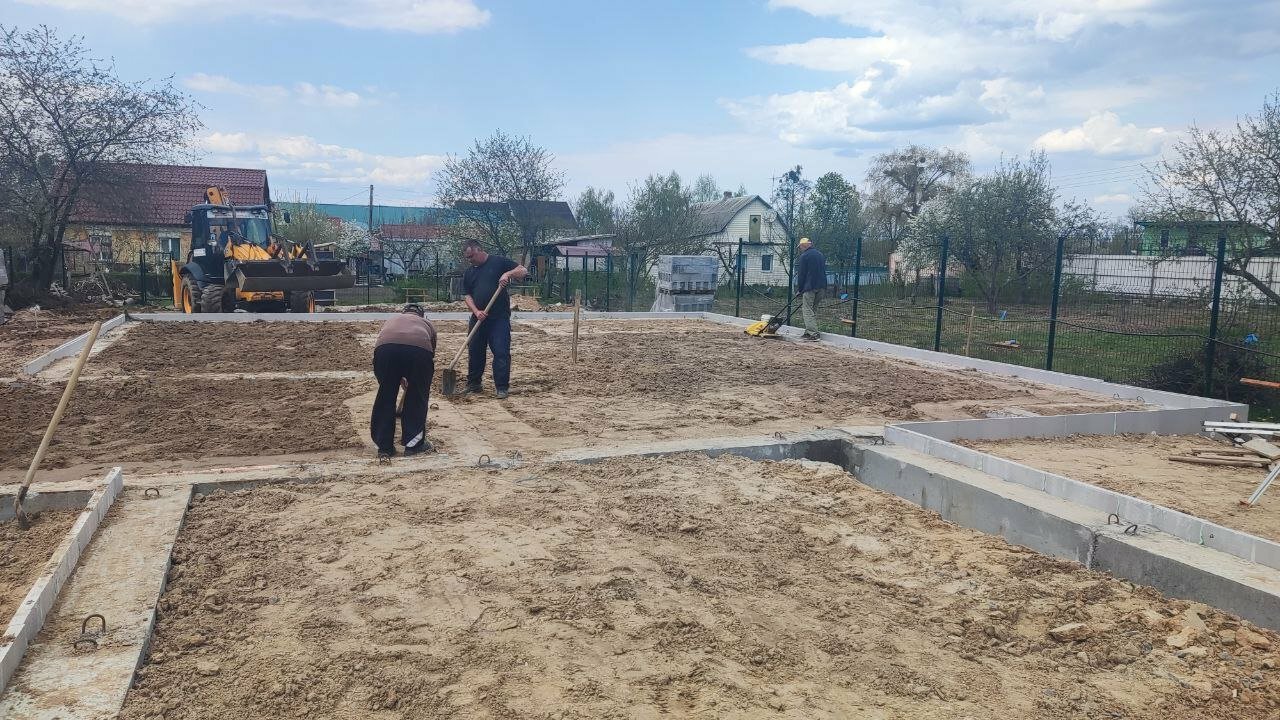

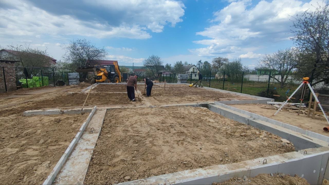

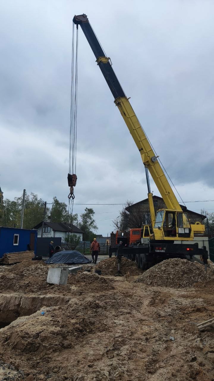

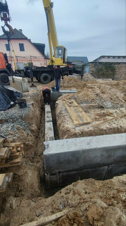

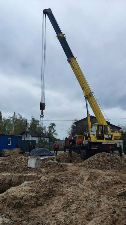

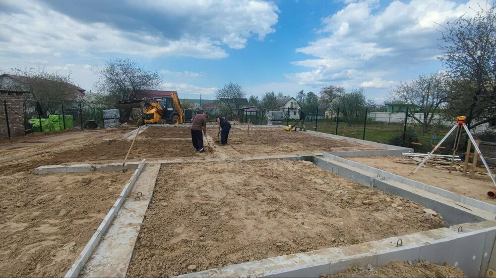

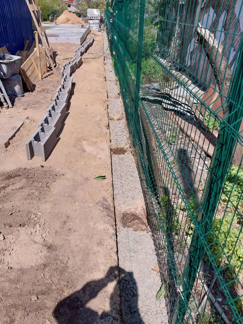

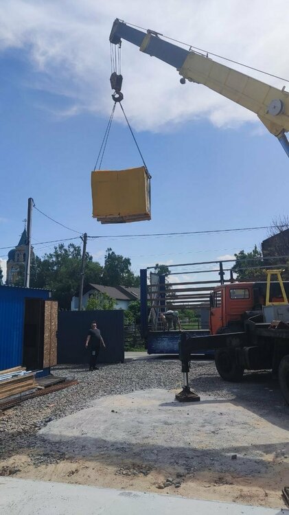

BAV_Lug Опубліковано: 31 липня 2023 Автор Поділитись Опубліковано: 31 липня 2023 Приблизно за тиждень розпочали монтаж блоків ФБС. Так як у мене були вже блоки, які я виставив уздовж паркану і планував їх замінити - використовував і їх, але вони шириною 300 мм, а в проекті 400 мм. Був ще той квест, де їх можна встановити (мінімально навантажені частини фундаменту) і так, щоб склалася правильна картинка. Дні три грав у лего доки не знайшов оптимальної схеми. В результаті всі 22 блоки, які в мене стояли вздовж паркану, по 2,4 метри були задіяні. 5 Посилання на коментар Поділитися на інших сайтах More sharing options...

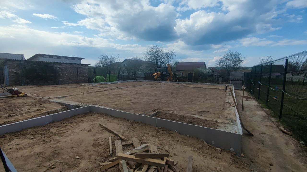

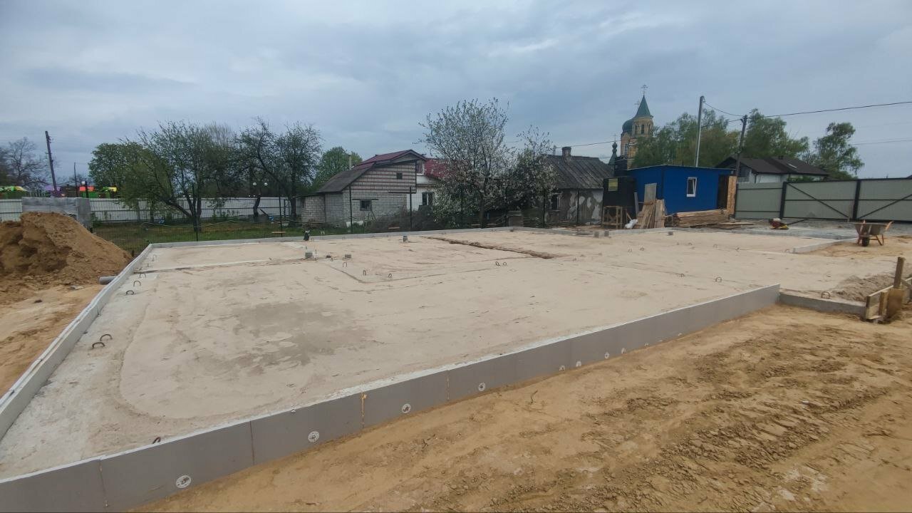

BAV_Lug Опубліковано: 31 липня 2023 Автор Поділитись Опубліковано: 31 липня 2023 (змінено) Усі стики блоків були замонолічені. По периметру приклеєний ЕППС 50мм, і зроблено зворотне засипання з трамбуванням. Змінено 31 липня 2023 користувачем BAV_Lug 5 1 Посилання на коментар Поділитися на інших сайтах More sharing options...

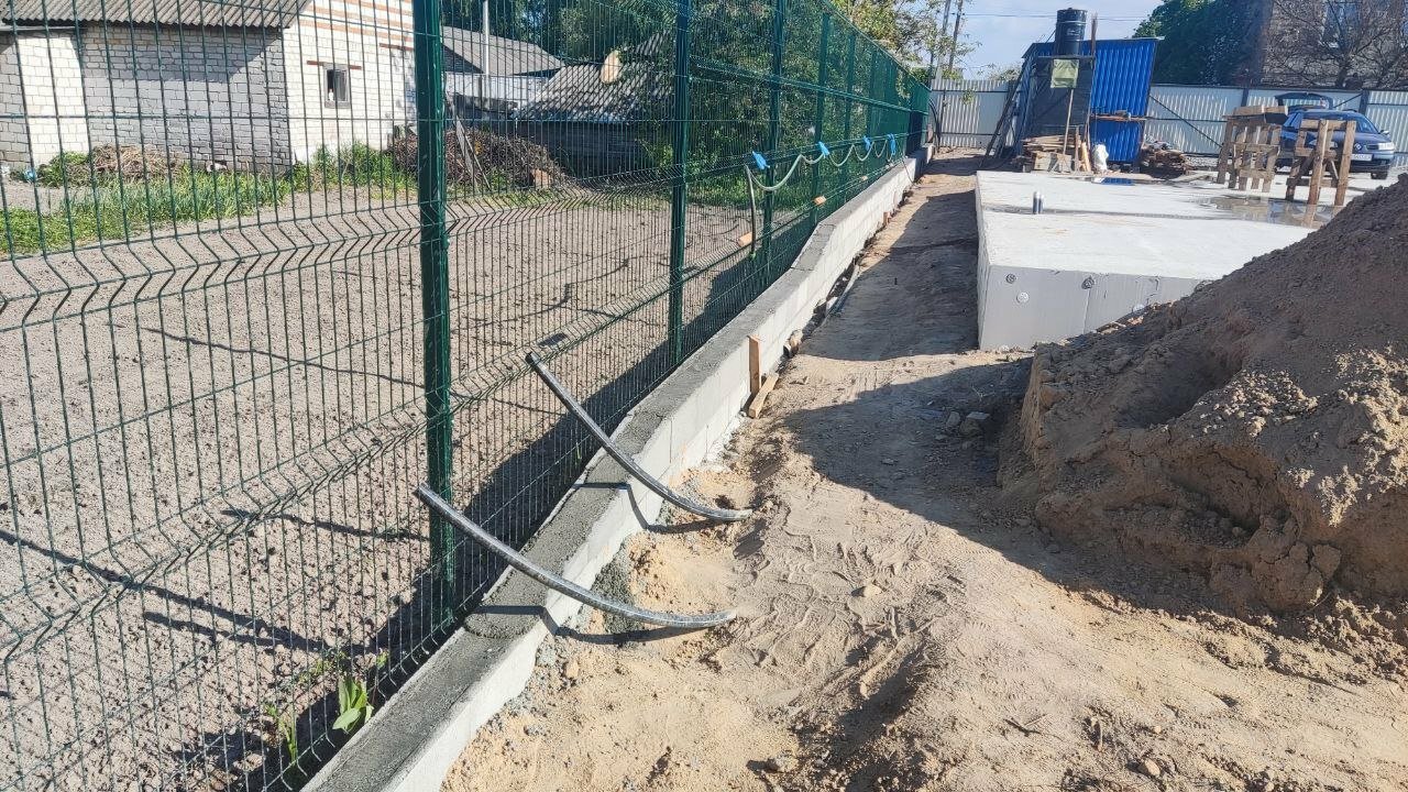

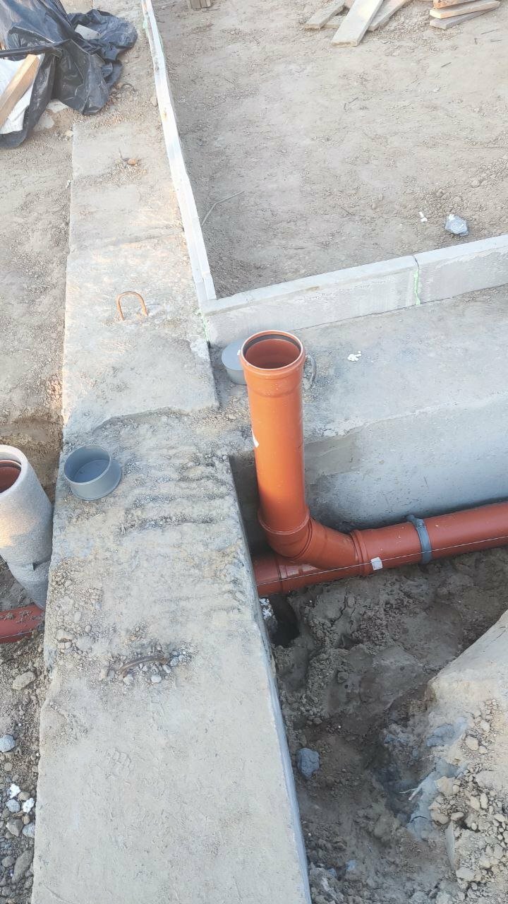

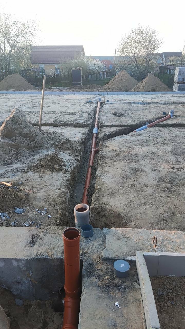

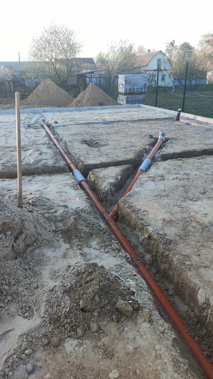

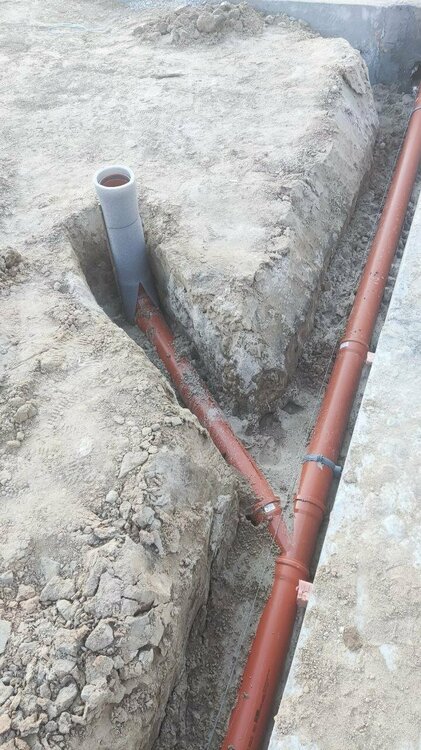

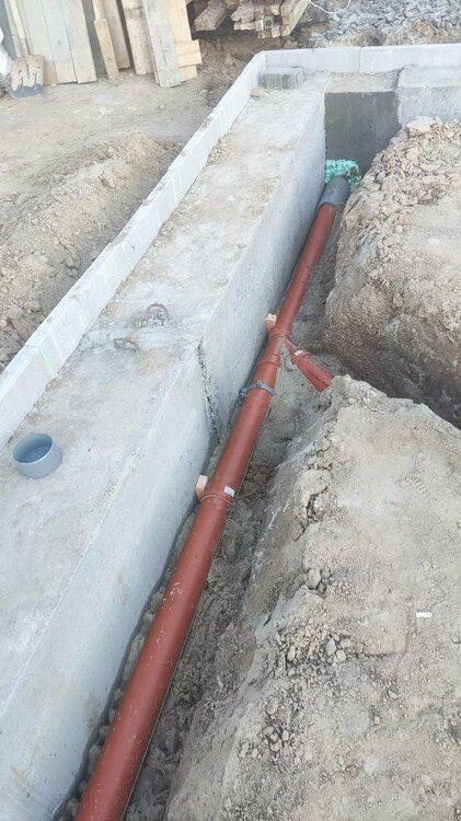

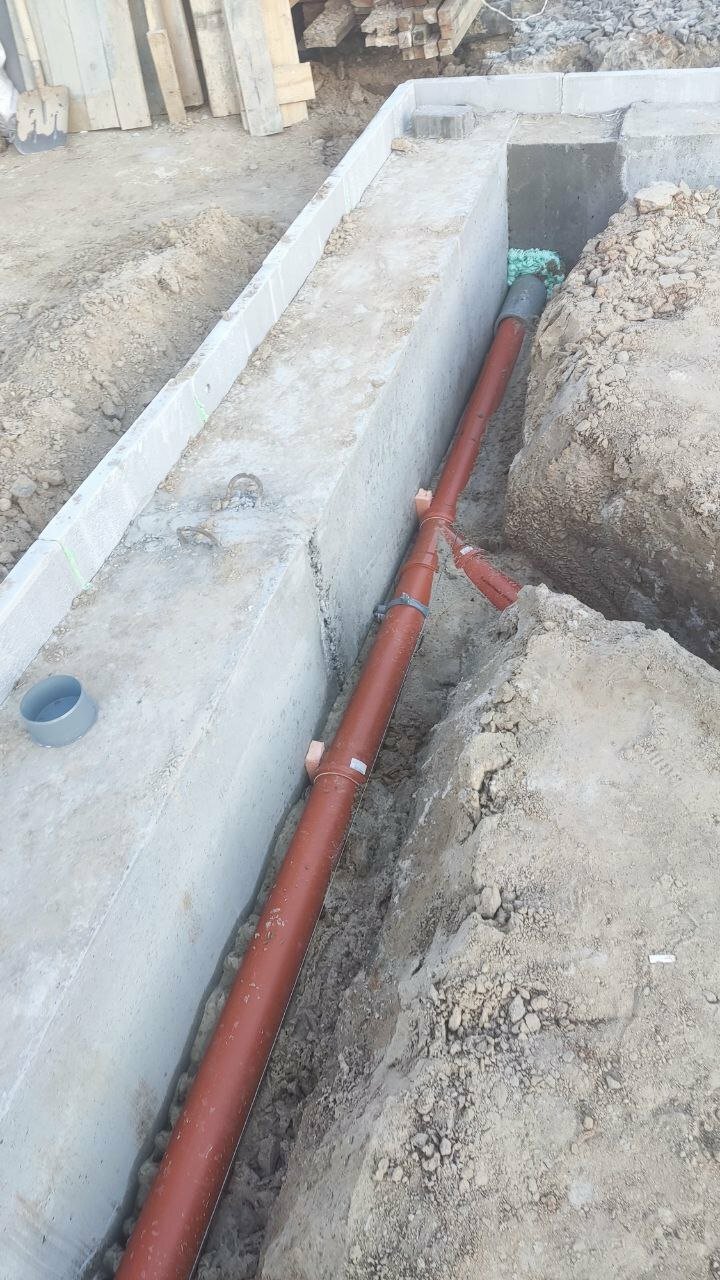

BAV_Lug Опубліковано: 31 липня 2023 Автор Поділитись Опубліковано: 31 липня 2023 (змінено) Наступний етап - монтаж каналізації та засипання піском (теж з трамбуванням). Каналізацію перед засипанням заповнили повністю водою, і так вона і стоїть досі. Пару тижнів тому відкривав – рівень на місці. Також закладено трубу для подачі повітря з вулиці до каміна. Змінено 31 липня 2023 користувачем BAV_Lug 5 Посилання на коментар Поділитися на інших сайтах More sharing options...

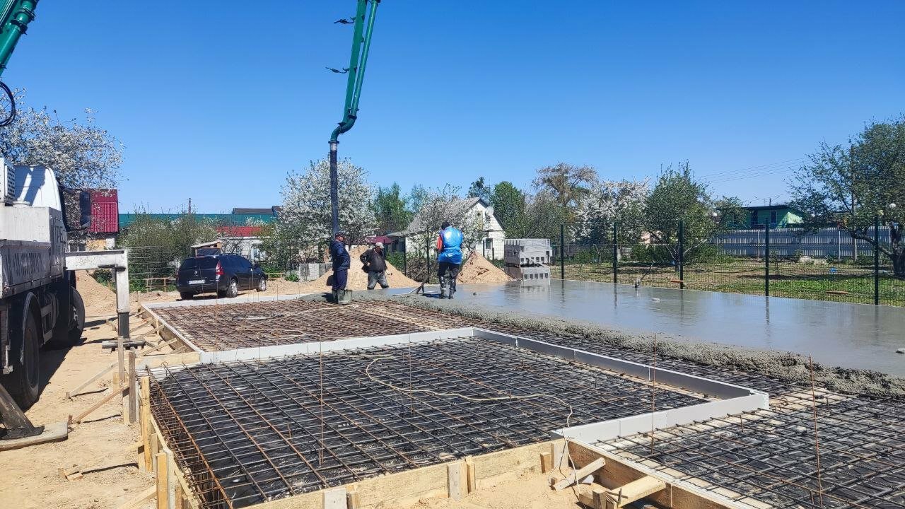

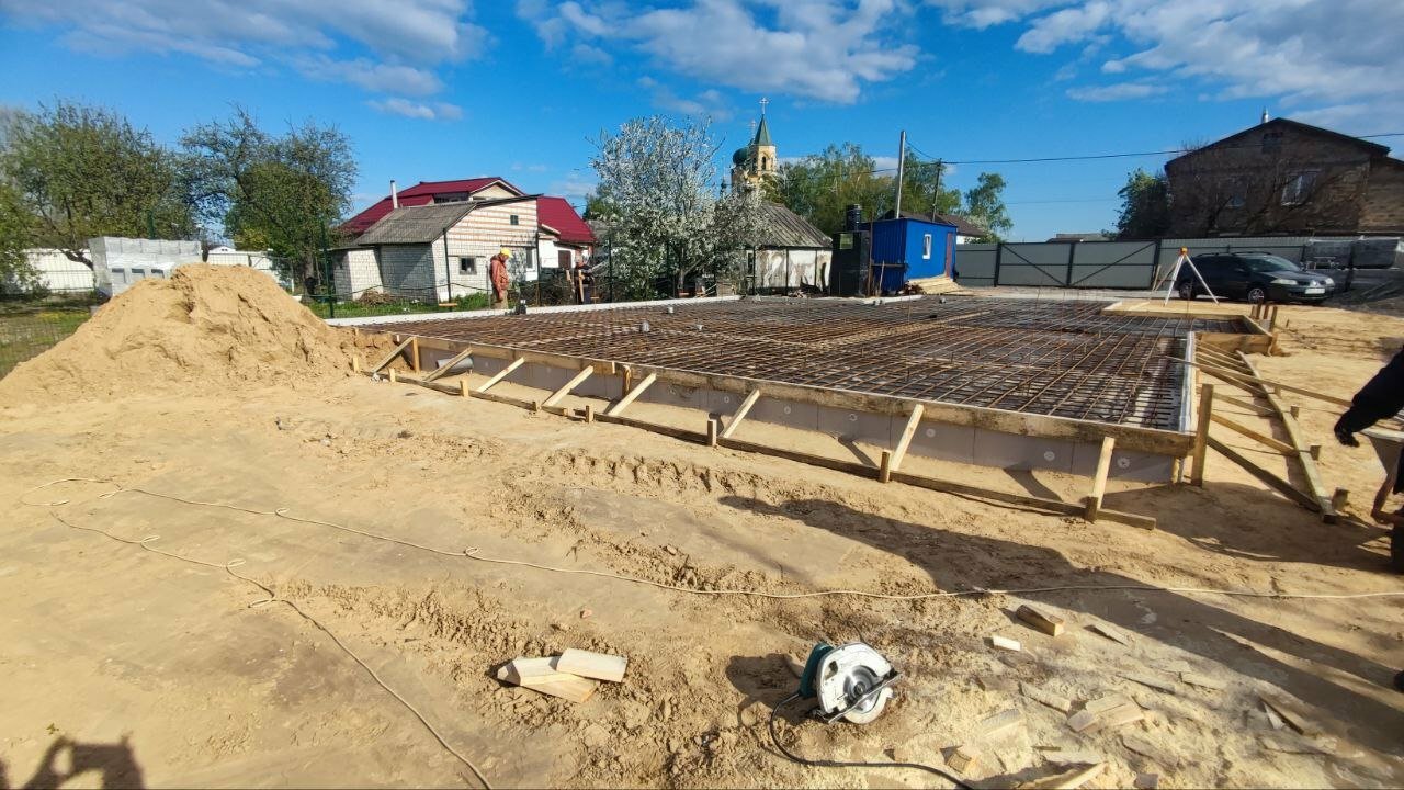

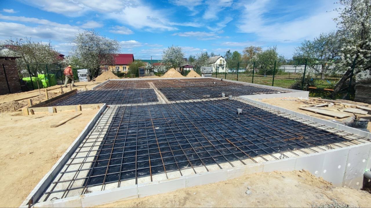

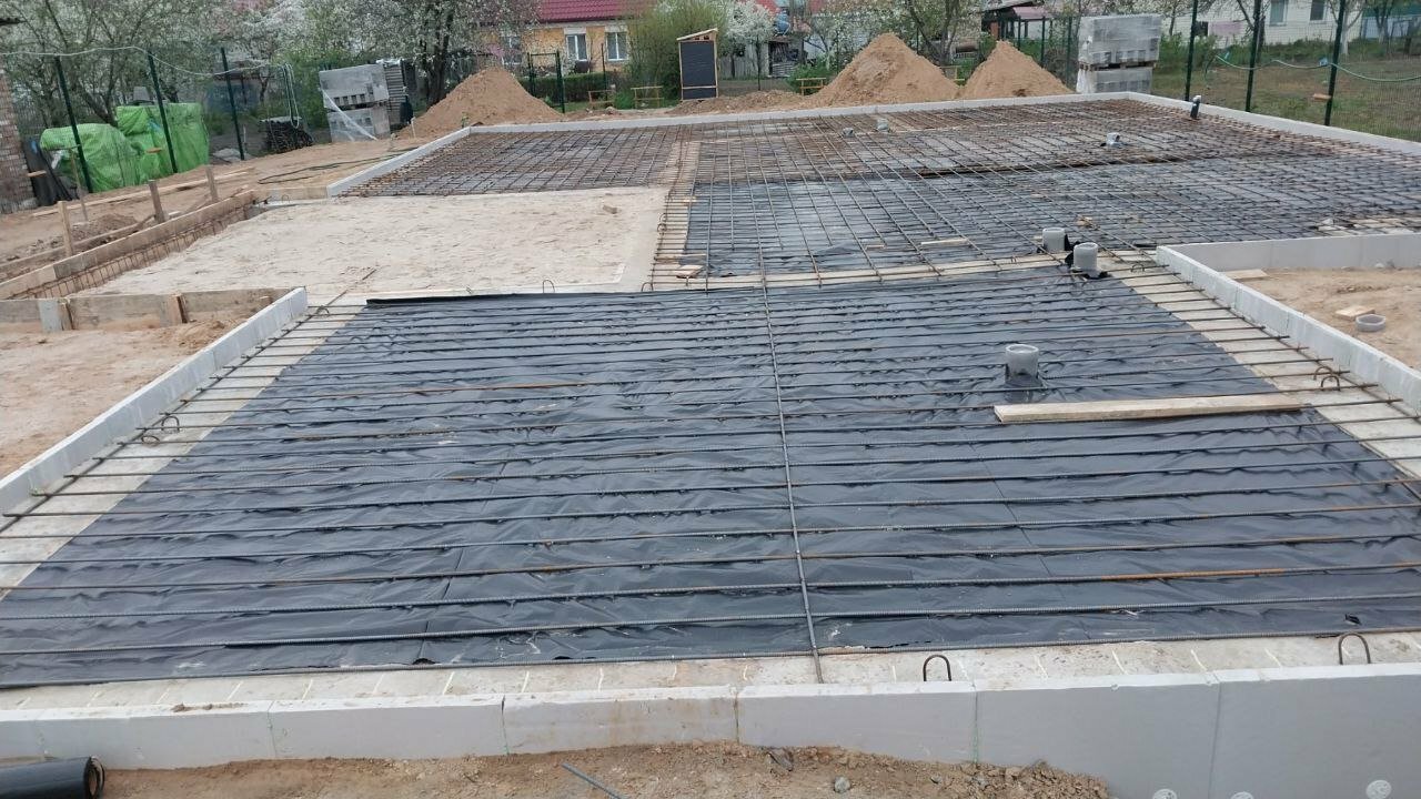

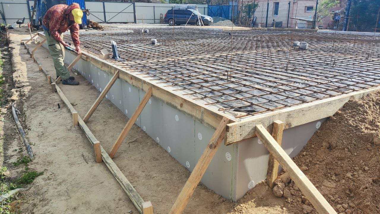

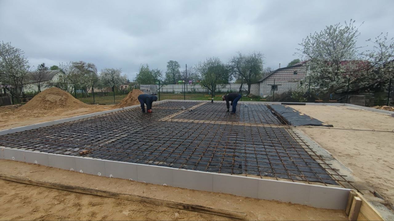

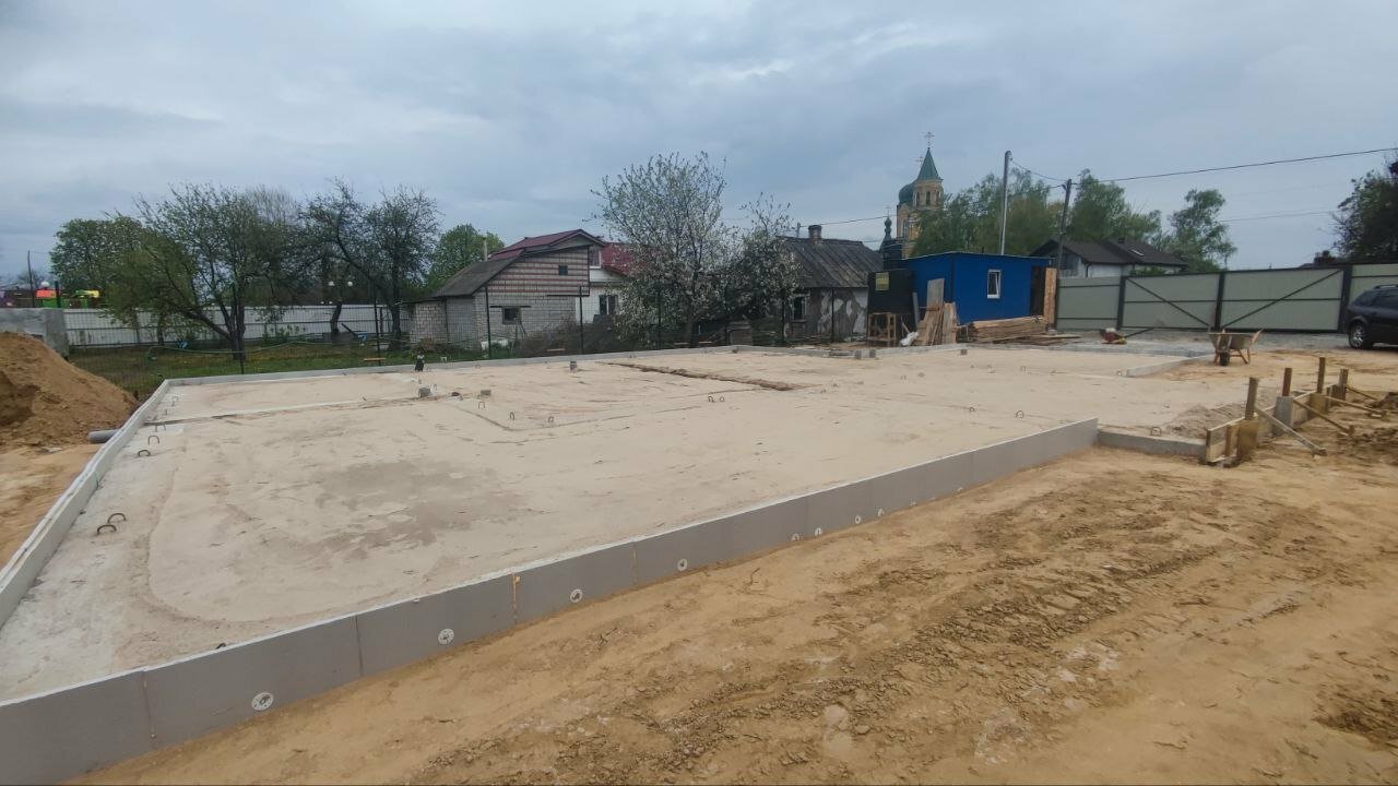

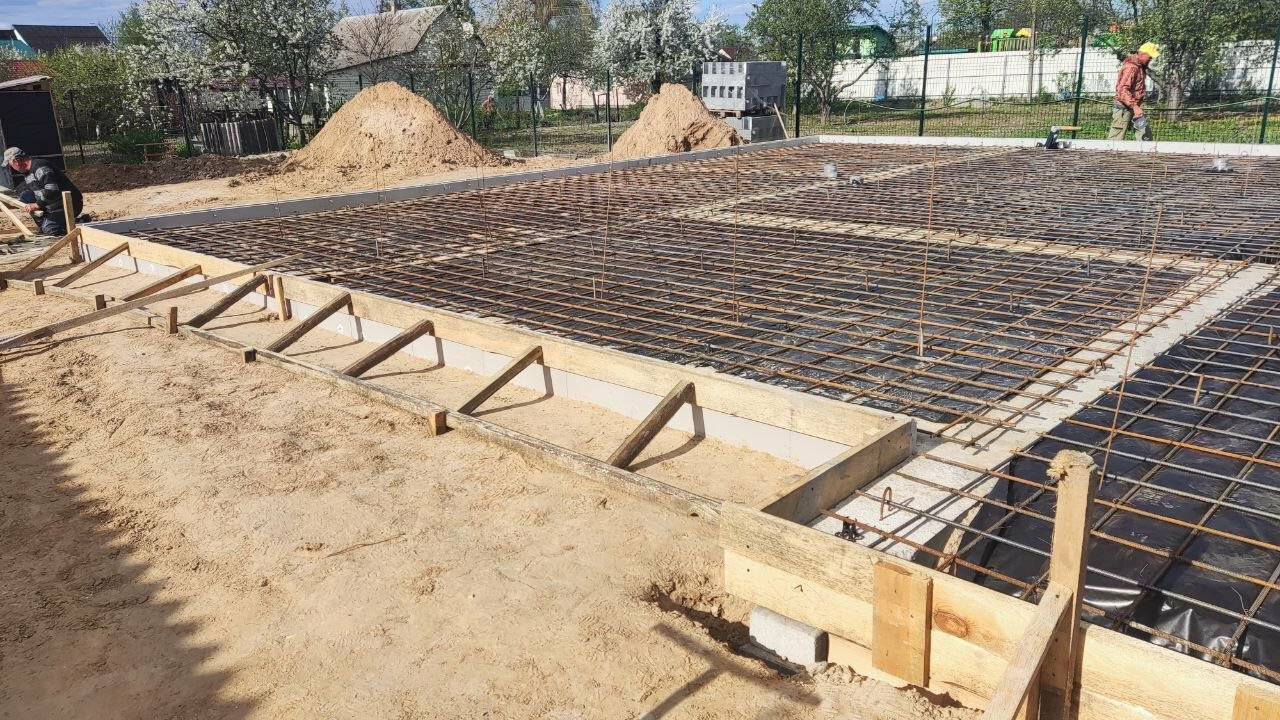

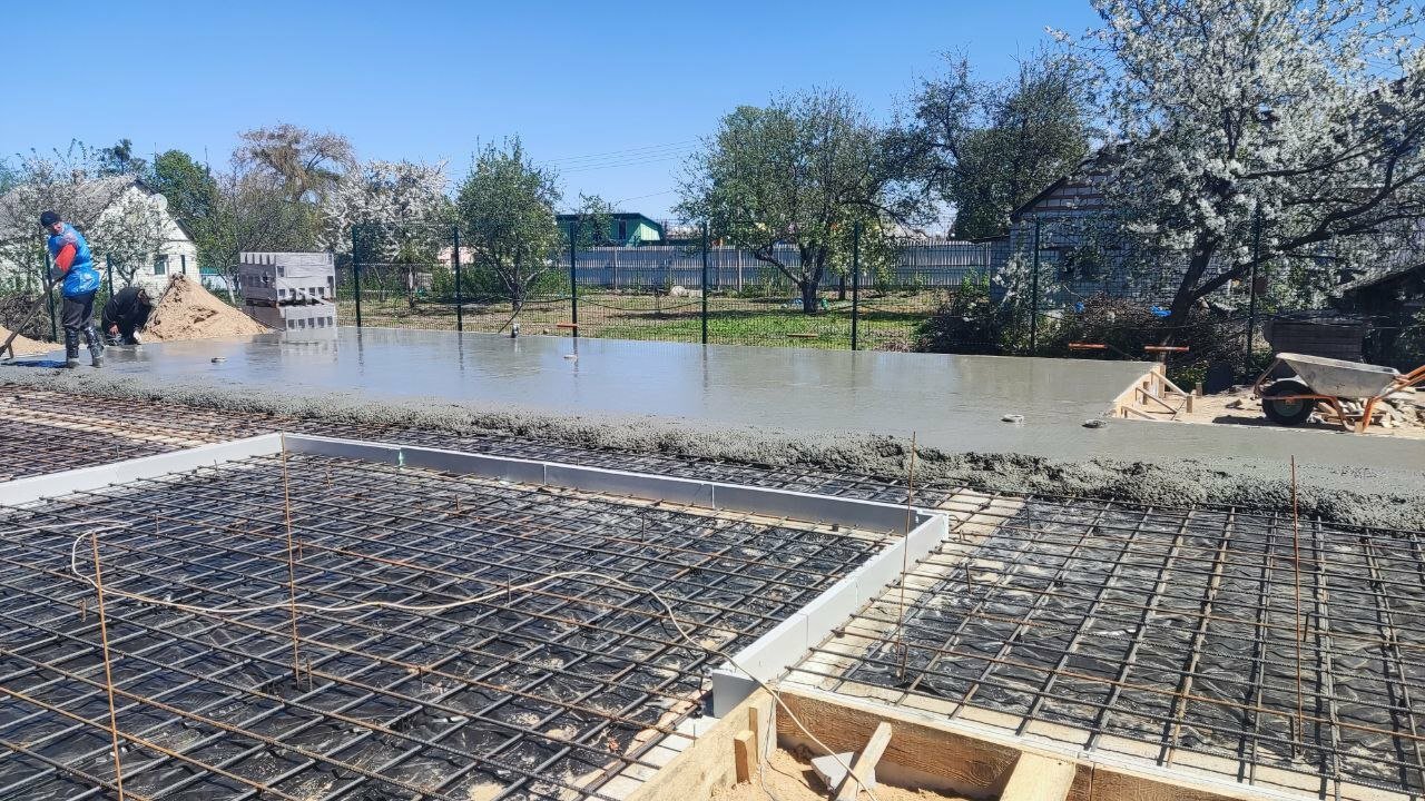

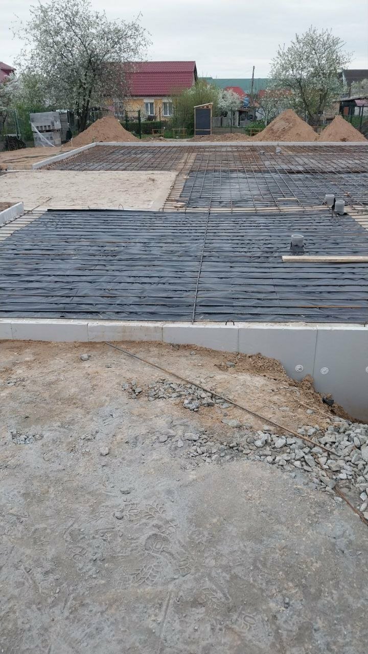

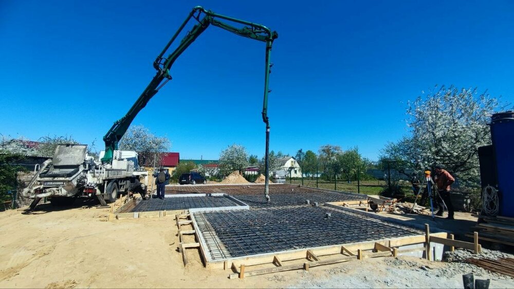

BAV_Lug Опубліковано: 31 липня 2023 Автор Поділитись Опубліковано: 31 липня 2023 (змінено) Зв'язали арматурний каркас для плити та по колу зробили опалубку. Арматура 12 мм, крок 200 мм. Плиту тераси зв'язали окремо та додатково вставили у розрив ЕППС, щоб виключити місток холоду За рекомендацією конструктора з цього форуму (ще багато його рекомендацій були застосовані) по три ряди вздовж блоків перев'язані повністю та додано ребро в плиту. Решта перев'язки через крок. На цей момент уже розпочалися суттєві відступи від первісного проекту. Змінено 31 липня 2023 користувачем BAV_Lug 4 Посилання на коментар Поділитися на інших сайтах More sharing options...

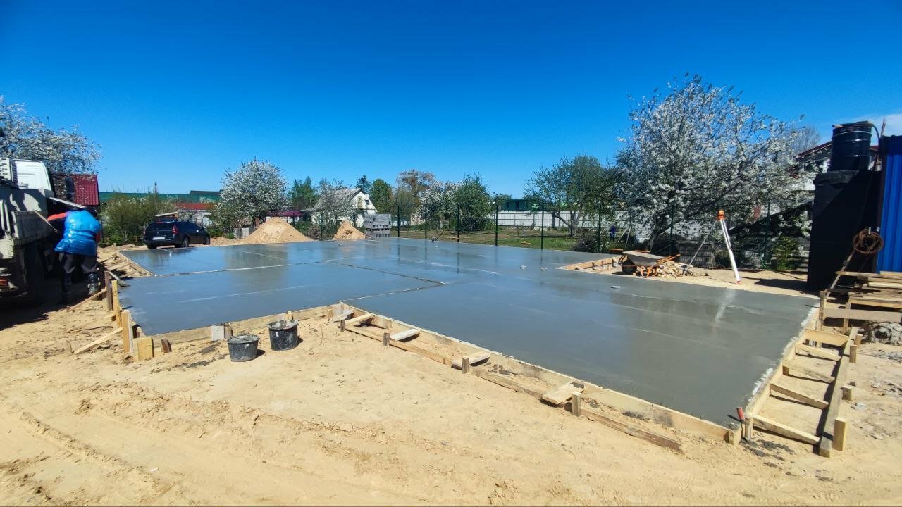

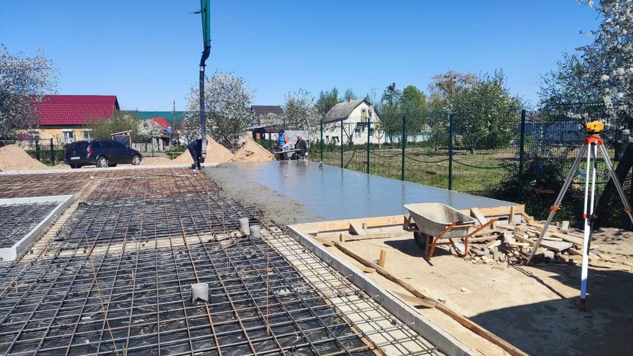

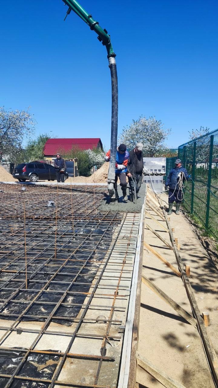

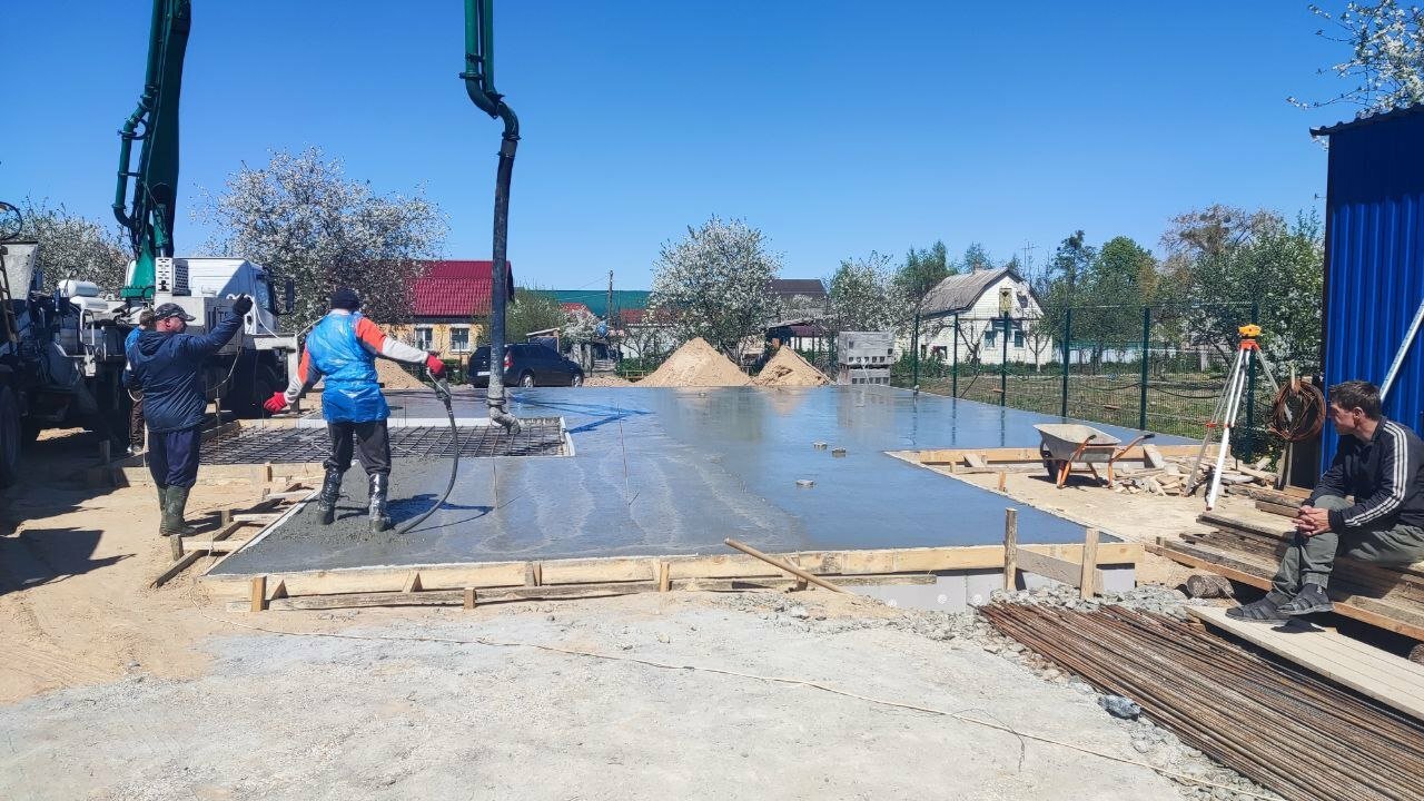

BAV_Lug Опубліковано: 31 липня 2023 Автор Поділитись Опубліковано: 31 липня 2023 (змінено) І ось настав день заливання плити. Все пройшло без пригод, наскільки я пам'ятаю. Бетон В20, з Каскаду Товщина вийшла 13-14 см Змінено 31 липня 2023 користувачем BAV_Lug 6 Посилання на коментар Поділитися на інших сайтах More sharing options...

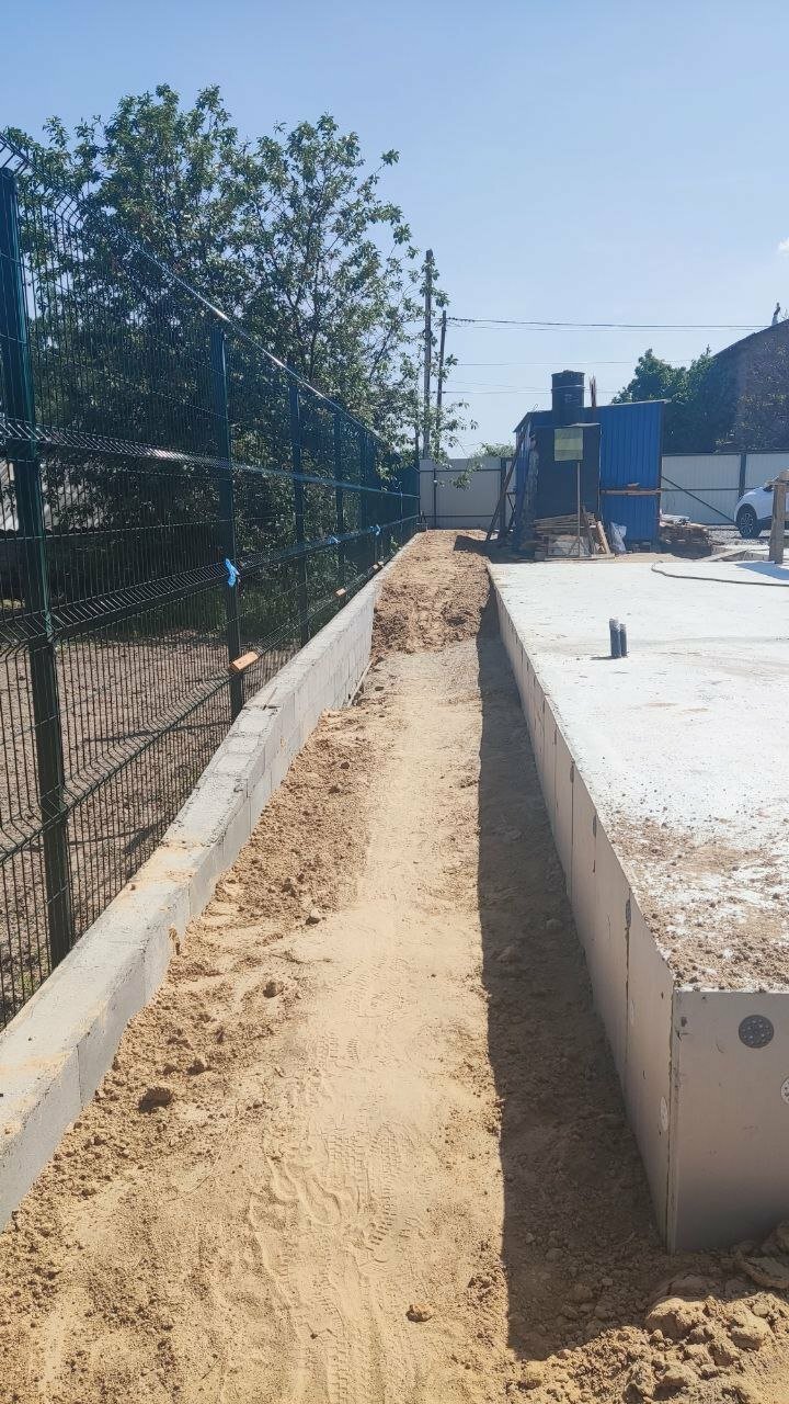

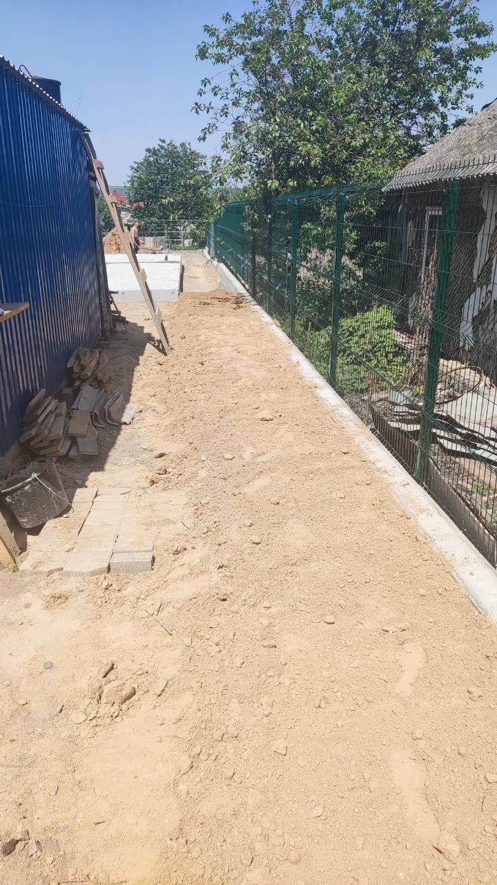

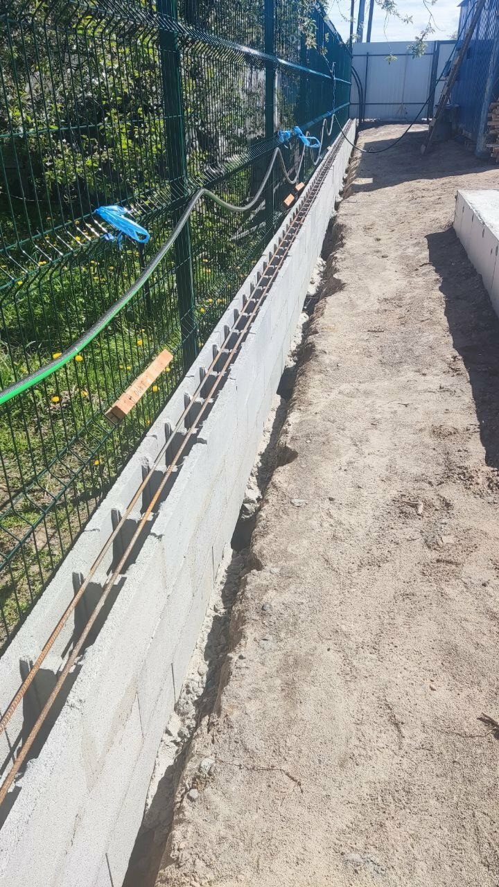

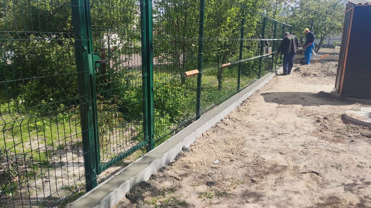

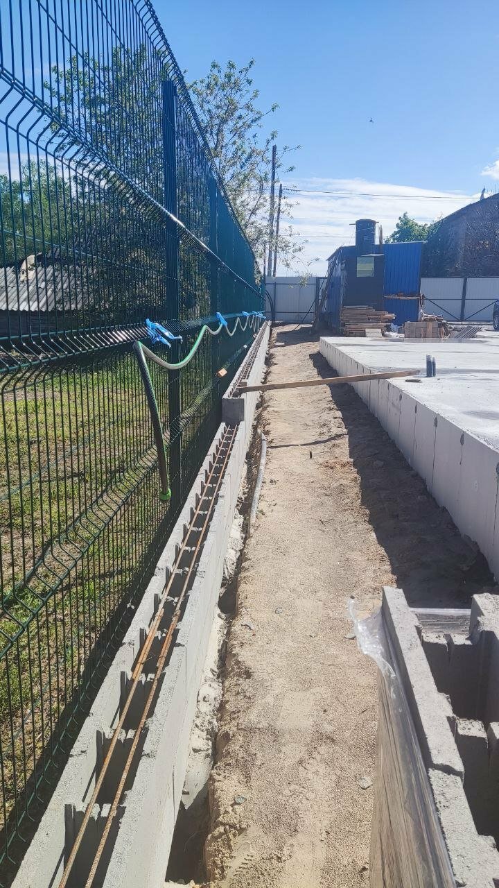

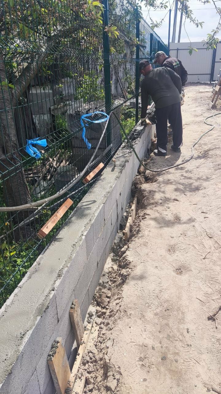

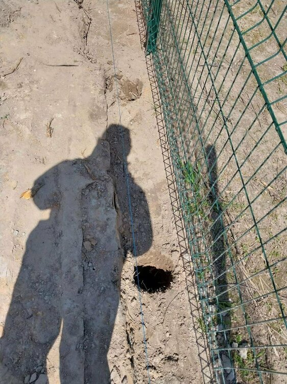

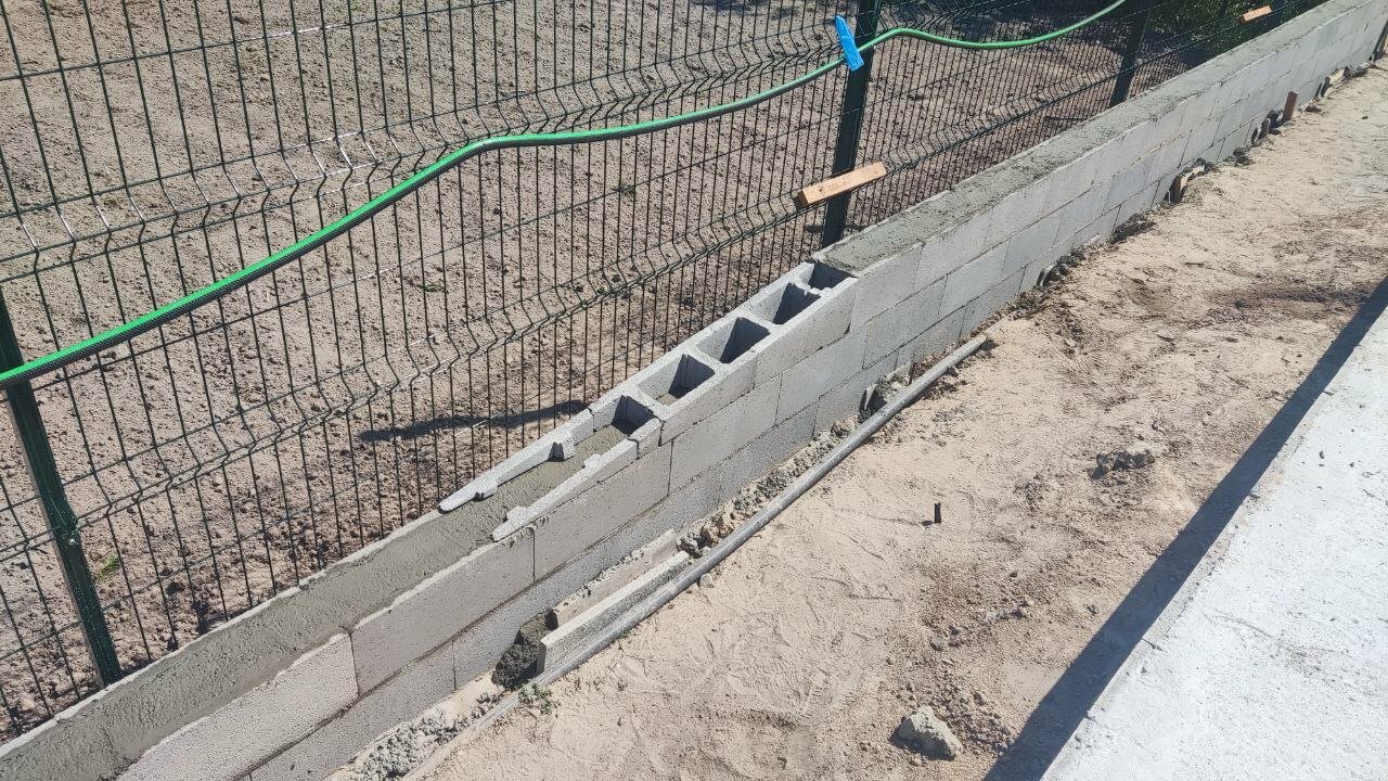

BAV_Lug Опубліковано: 31 липня 2023 Автор Поділитись Опубліковано: 31 липня 2023 Почали будувати підпірну стінку по периметру ділянки з блоків незнімної опалубки шириною 20см. З армуванням кожного ряду двома арматурами 10 мм. І вертикальні стовпи із заглибленням 60 см 5 Посилання на коментар Поділитися на інших сайтах More sharing options...
BAV_Lug Опубліковано: 31 липня 2023 Автор Поділитись Опубліковано: 31 липня 2023 (змінено) Ну і залили стіну бетоном. Той же В20 тільки на "семечке" (мілка фракція заповнювача). Змінено 31 липня 2023 користувачем BAV_Lug 5 Посилання на коментар Поділитися на інших сайтах More sharing options...

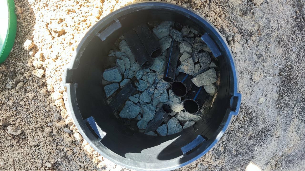

BAV_Lug Опубліковано: 31 липня 2023 Автор Поділитись Опубліковано: 31 липня 2023 16 минут назад, shneider_vova сказал: а "септик" так і планується однокамерним? чи будуть ще колодязі? Септик для госпблоку буде двокамерним. Перша камера з дном – на ній зараз стоїть туалет. Друга камера теж викопана, але через ті ж дощі не змогли дійти до проектної позначки (піску), і вимагає ще заглиблення. Основний септик планується трикамерним. 4 Посилання на коментар Поділитися на інших сайтах More sharing options...

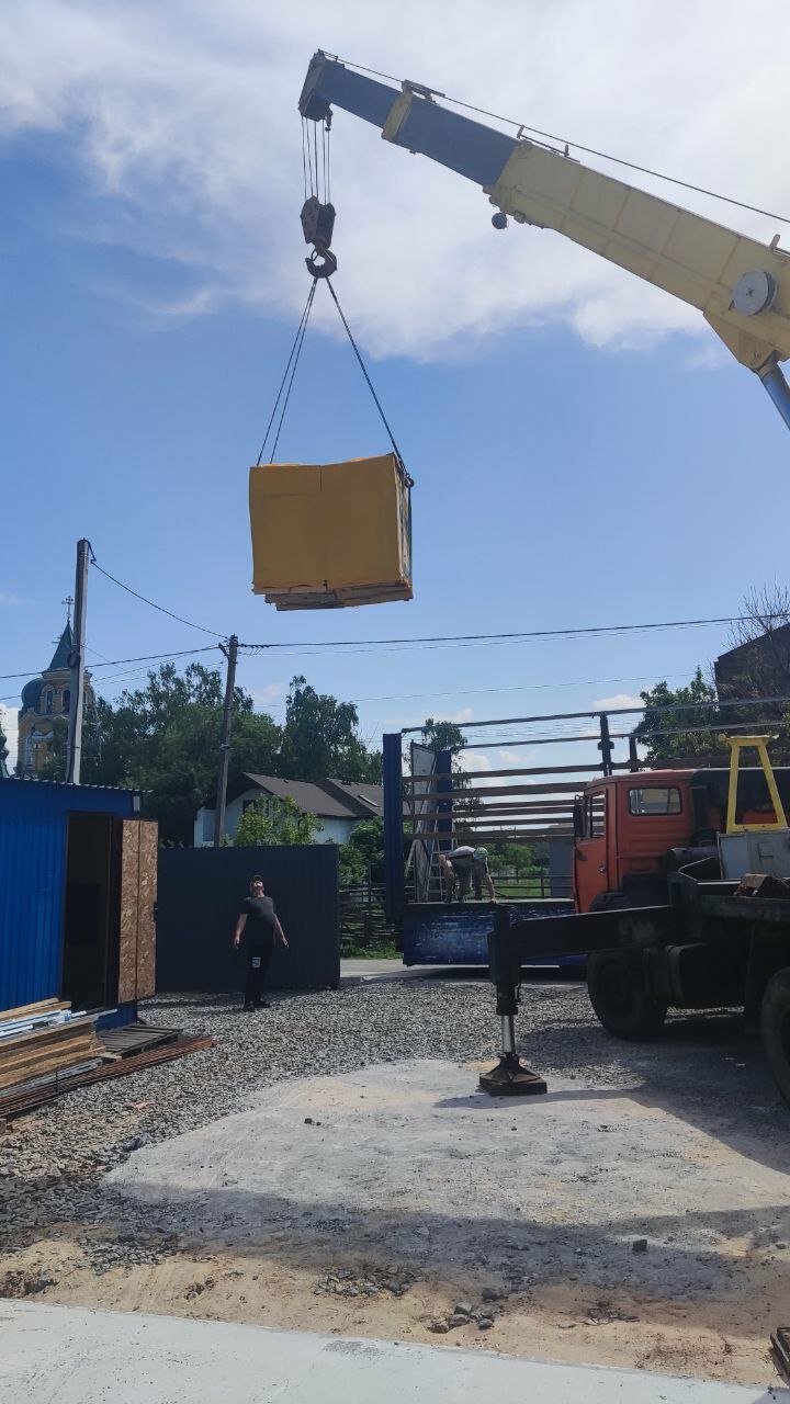

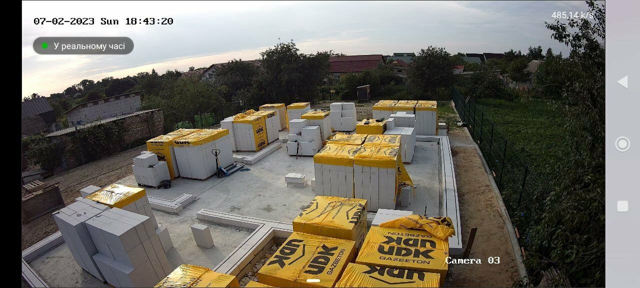

BAV_Lug Опубліковано: 31 липня 2023 Автор Поділитись Опубліковано: 31 липня 2023 На цьому роботи по будинку в цілому я планував в цьому сезоні закінчити. Допланувати ділянку та зайнятись каркасним госпблоком. Але мені сподобався в цілому подхід бригади що робила в мене, те що вони вміли слухати та реагувати на зауваження, і вирішив продовжити. Почав шукати газобетон. Був націлений на D400 375 мм аерок, але вони не працюють. Броварський має кучу зауважень, тож зупинився на UDK з Дніпра. Але ні паз-гребінь, ні 375 мм вони зараз не виробляють. Тож вибір пав на D400 400 мм. Завіз дві фури 4 Посилання на коментар Поділитися на інших сайтах More sharing options...

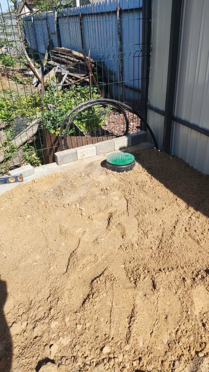

BAV_Lug Опубліковано: 31 липня 2023 Автор Поділитись Опубліковано: 31 липня 2023 Поки чекав бригаду з іншого об'єкта, зайнявся подальшою підсипкою ділянки, встановленням комунікаційних колодязів та камерами. Цим займався сам. 3 Посилання на коментар Поділитися на інших сайтах More sharing options...

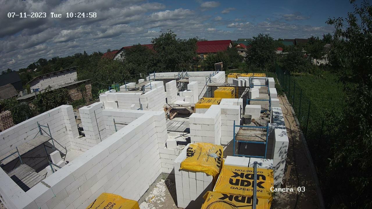

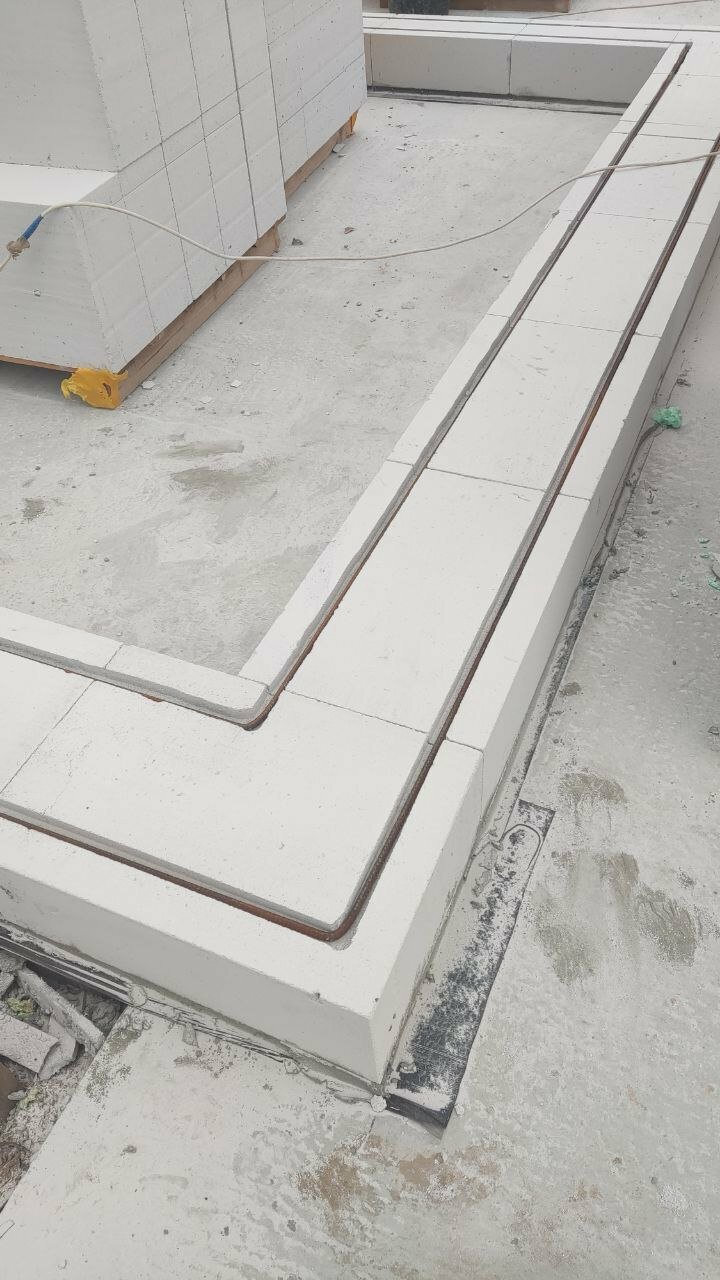

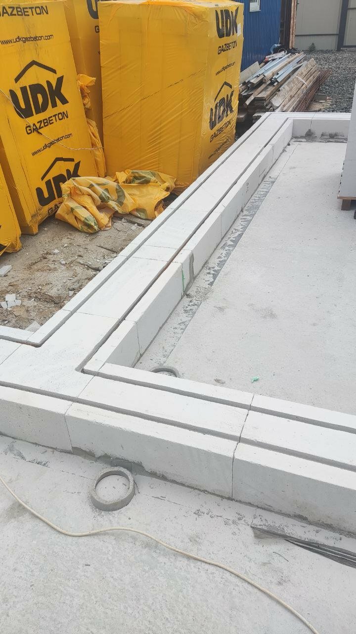

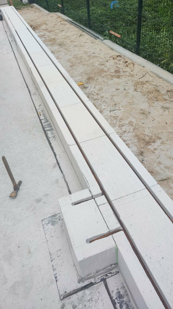

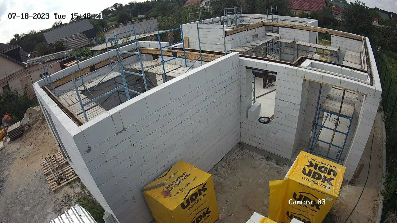

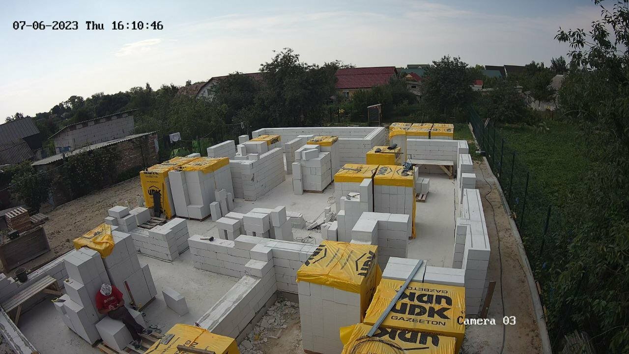

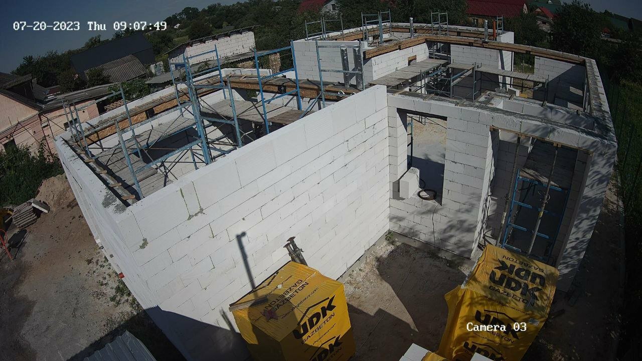

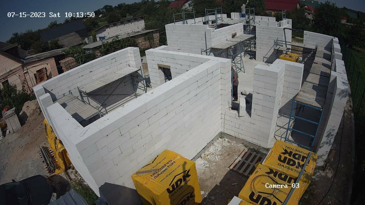

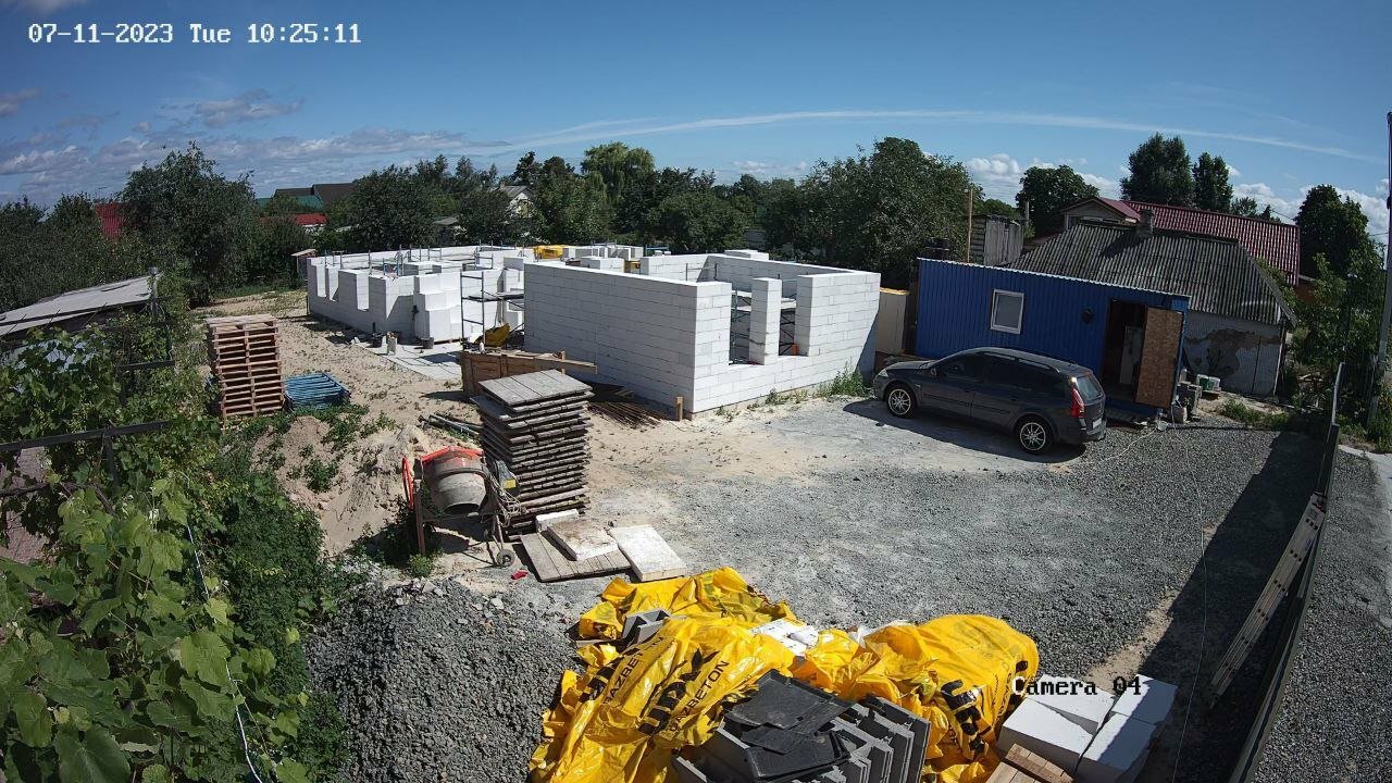

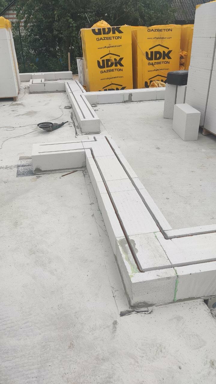

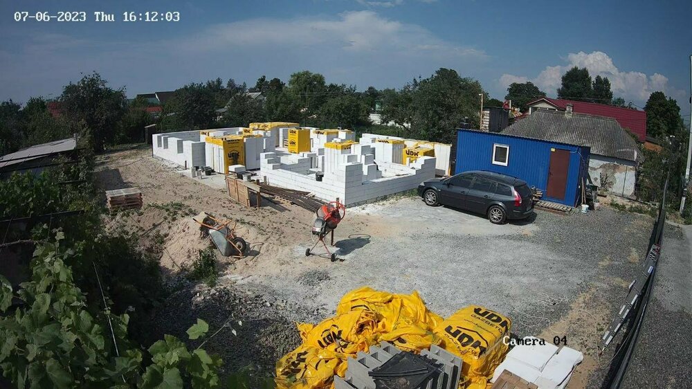

BAV_Lug Опубліковано: 31 липня 2023 Автор Поділитись Опубліковано: 31 липня 2023 (змінено) На початку липня заїхала бригада, та почала кладку. Так як блок взяв 400 мм, вирішив його вивісити з плити на 50 мм, як раз на товщину утеплювача на фундаменті. Ну і збільшити від проекту внутрішній обʼєм будинку. Для штроб під армування купив фрезер. Да, забув раніше вказати - для несучих внутрішніх стін взяв 300 мм газоблок. В проекті вони були із цегли. Змінено 31 липня 2023 користувачем BAV_Lug 6 Посилання на коментар Поділитися на інших сайтах More sharing options...
BugS Опубліковано: 31 липня 2023 Поділитись Опубліковано: 31 липня 2023 (змінено) Арматуру треба класти в розчин, а не розчин після арматури. Можливо, то на фото тільки примірка Змінено 31 липня 2023 користувачем BugS Посилання на коментар Поділитися на інших сайтах More sharing options...
BAV_Lug Опубліковано: 31 липня 2023 Автор Поділитись Опубліковано: 31 липня 2023 (змінено) 10 минут назад, BugS сказал: Арматуру треба класти в розчин, а не розчин після арматури. Можливо, то на фото тільки примірка Чекав такого коментаря ))) Звісно це примірка. Більш того перші декілька рядів (точно перший та третій) армування зроблені арматурою 10 мм. Вона залишилась після закупки на плиту фундаменту, та не була використана у звʼязку зі зміною проекту. На подальше армування була закуплена арматура 8 мм. Змінено 31 липня 2023 користувачем BAV_Lug 1 Посилання на коментар Поділитися на інших сайтах More sharing options...
Gitan Опубліковано: 31 липня 2023 Поділитись Опубліковано: 31 липня 2023 1 час назад, BAV_Lug сказал: для несучих внутрішніх стін взяв 300 мм газоблок. В проекті вони були із цегли. Даремно. Цегла більш теплоємна. 1 Посилання на коментар Поділитися на інших сайтах More sharing options...
DimaF Опубліковано: 31 липня 2023 Поділитись Опубліковано: 31 липня 2023 11 минут назад, Gitan сказал: Даремно. Цегла більш теплоємна. +1, да и для внутренних стен 30 см не нужно. Посилання на коментар Поділитися на інших сайтах More sharing options...
Drosselbeere Опубліковано: 31 липня 2023 Поділитись Опубліковано: 31 липня 2023 Тільки що, DimaF сказав: для внутренних стен 30 см не нужно. ви серйозно, а скільки для внутрішніх несучих стін достатньо. Посилання на коментар Поділитися на інших сайтах More sharing options...
BAV_Lug Опубліковано: 31 липня 2023 Автор Поділитись Опубліковано: 31 липня 2023 33 минуты назад, Gitan сказал: Даремно. Цегла більш теплоємна. Так є така плюшка. Але є і мінус - вертикальні стики двох матеріалів з великою ймовірністю утворення тріщин вже після оздоблення. 2 Посилання на коментар Поділитися на інших сайтах More sharing options...

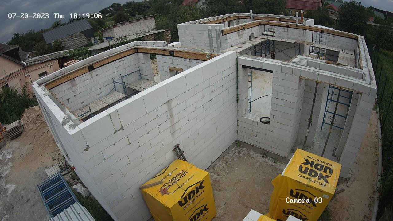

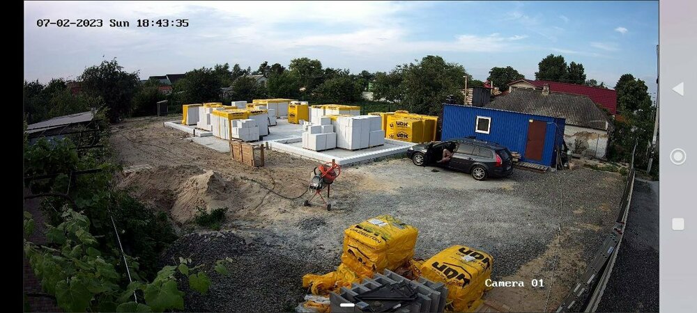

BAV_Lug Опубліковано: 31 липня 2023 Автор Поділитись Опубліковано: 31 липня 2023 Стіни зростають 4 Посилання на коментар Поділитися на інших сайтах More sharing options...

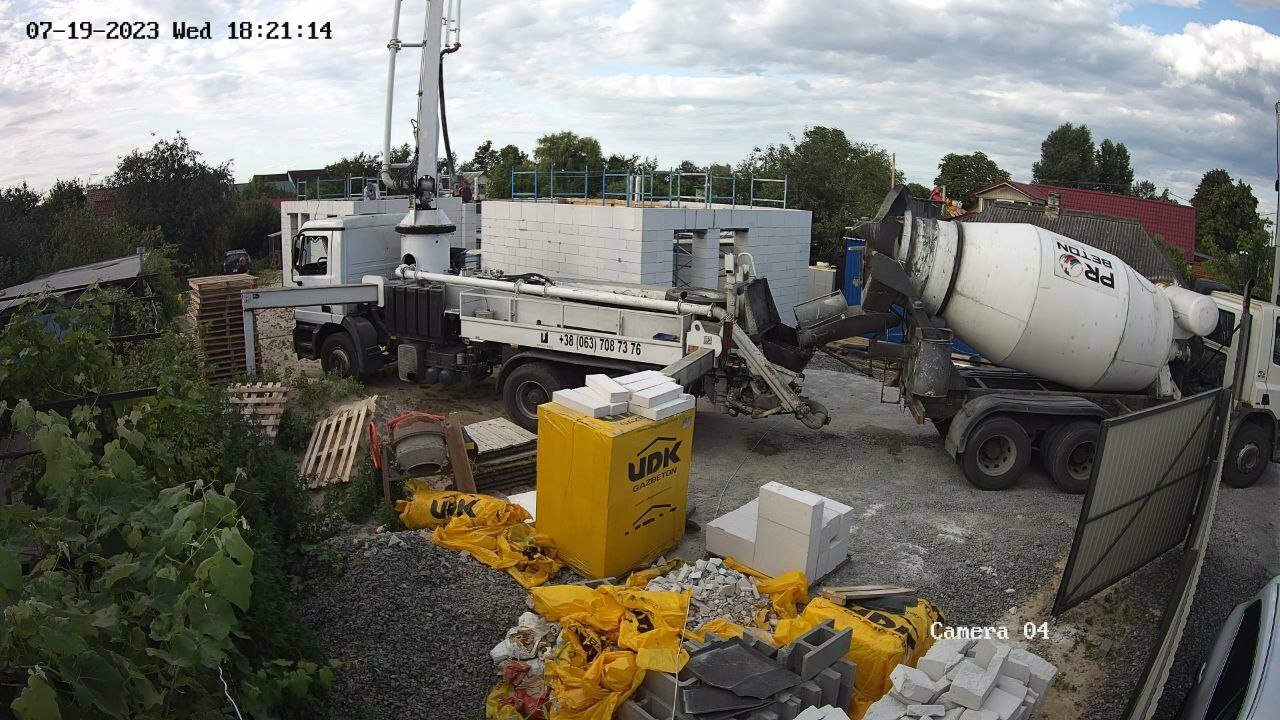

BAV_Lug Опубліковано: 2 серпня 2023 Автор Поділитись Опубліковано: 2 серпня 2023 (змінено) Зв'язали каркаси на перший армопояс та залили його. Арматура 10мм, над отворами 12мм. Бетон В25 на мілкому заповнювачі. 200 мм газоблок, 200 мм пояс Змінено 2 серпня 2023 користувачем BAV_Lug 6 Посилання на коментар Поділитися на інших сайтах More sharing options...
