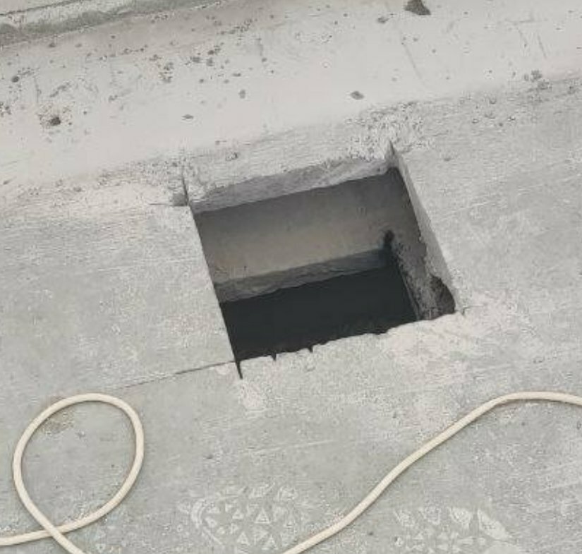

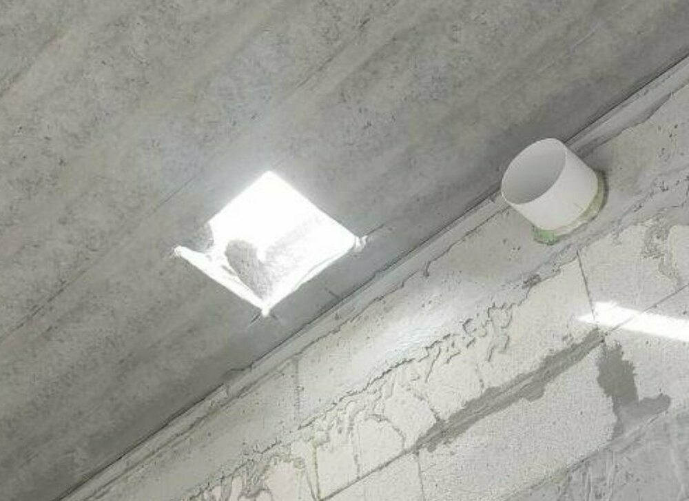

15 годин тому, BAV_Lug сказав:
Та і навантаження від цього димаря аж 350 кг із семи тонн, які може нести дана плита
Хибна думка. Плита розрахована на навантаження  800 кг/м2 і всі навантаження збираються на 1м2. Ви поставили стовпця, потім буде пиріг покрівлі, зимою добавиться сніг (+140кг, покрівля пласка і він спадати не буде а лише збиратись) , також не забуваємо тимчасове навантажяння, Ви з лопатою, щоб той сніг скидати. От і буде на грані. Звісно поки плита нова нічого не буде перші роки, але з часом конструктив буде мати "втому".

З отвором не бачу проблеми, адже він близько 160мм, пройшли в межах пустот без пошкодження арматури
Отвір зайняв дві порожнини і перерізав ребро плити, а там зазвичай арматура знаходиться.
Не маю дару здогадуватись, як на мене отвір прорізано акуратно без пошкодження робочої арматури відповідно без суттєвої втрати міцності ПК
