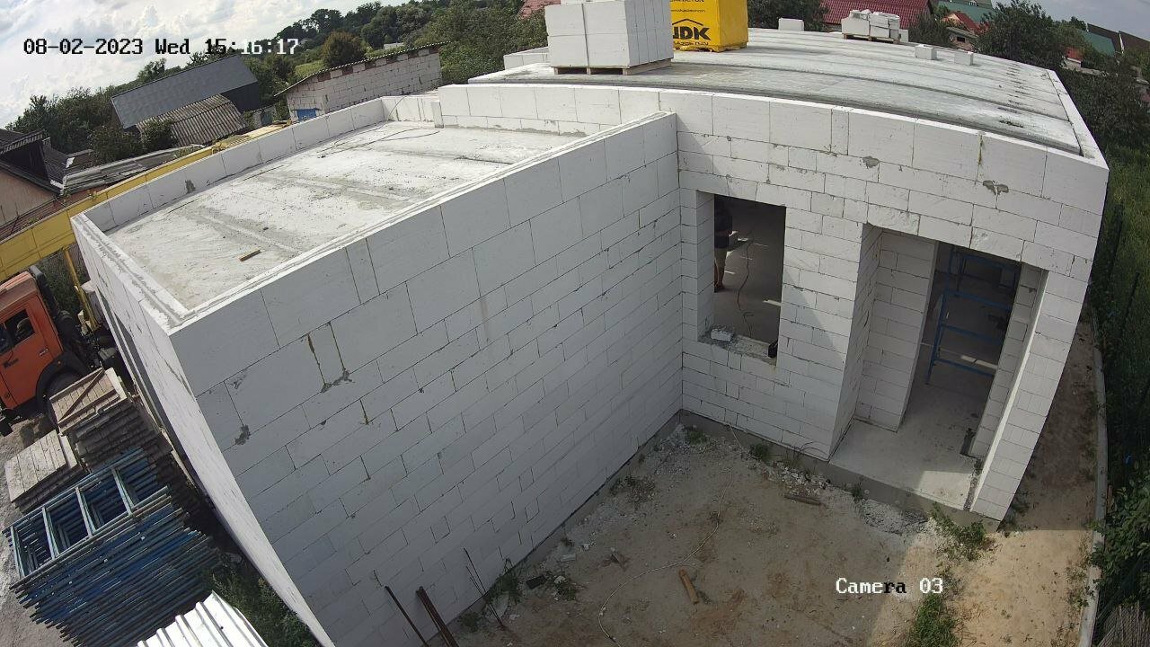

10 минут назад, ЯД сказал:

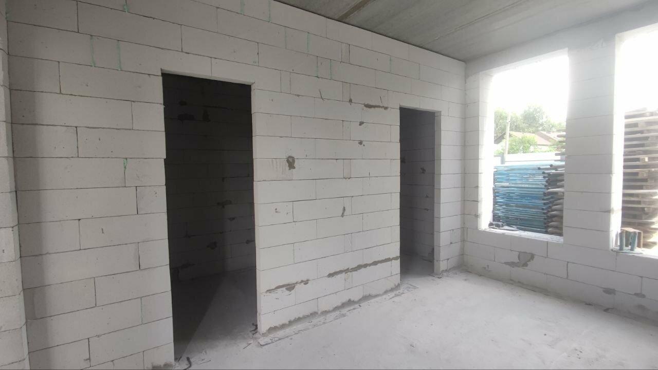

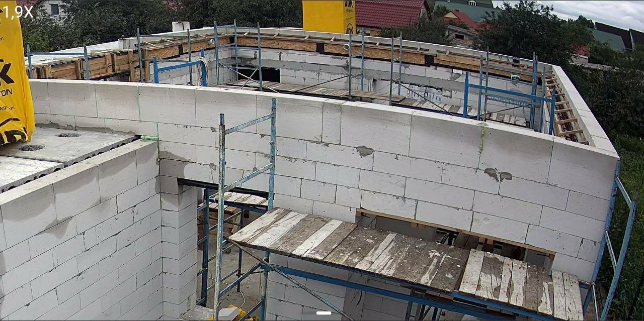

И это на клей так чисто кладут, или пена?
Горизонтальні шви – клей, вертикальні – піна
35 минут назад, ЯД сказал:
А утеплителя не клали на внешней части армопояса?
З урахуванням утеплювача зовні, та технологічності відсутності додатково його всередині (дозволило просто блок 400 мм поставити на ребро по периметру, та надійно приклеїти до армопоясу блоки над отворами без додаткових посилень), було прийнято рішення туди його не пхати. Взагалі кожне нестандартне рішення та кожен вузол у будинку був багато разів обдуманий і за потребою порахований.

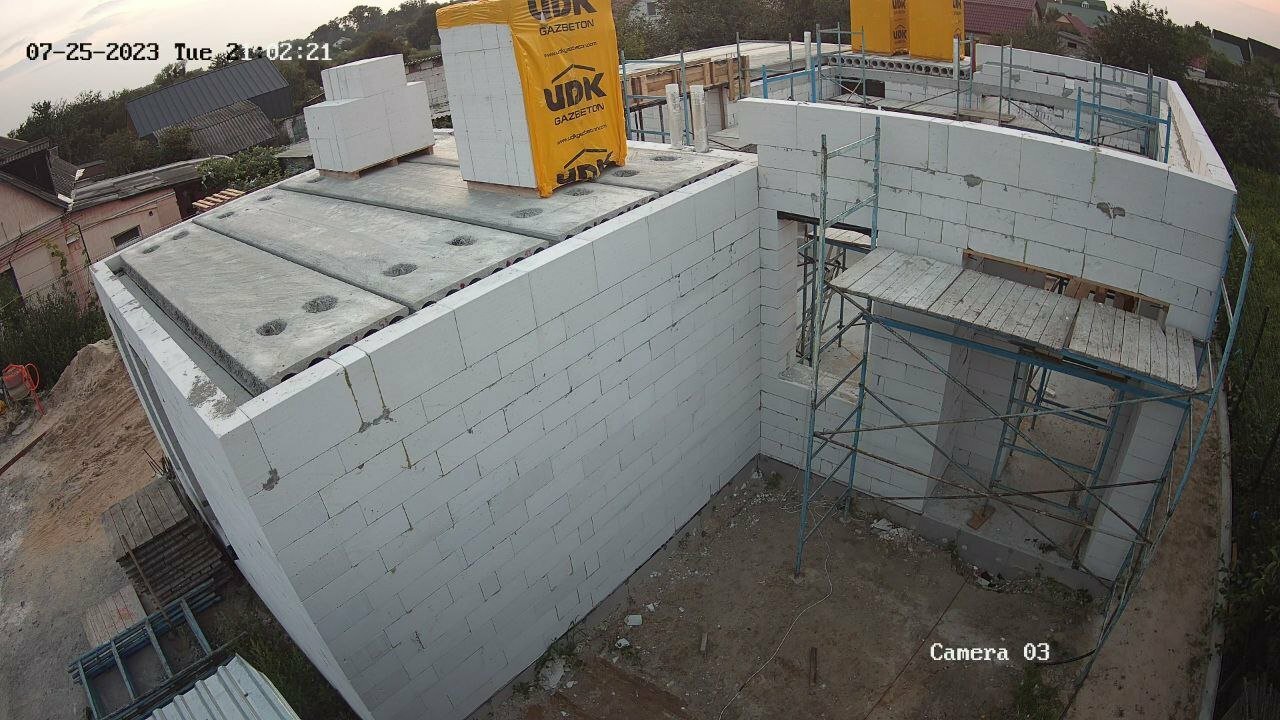

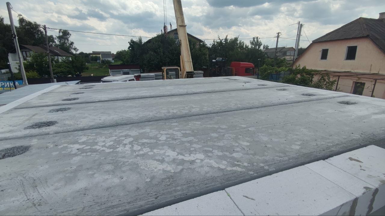

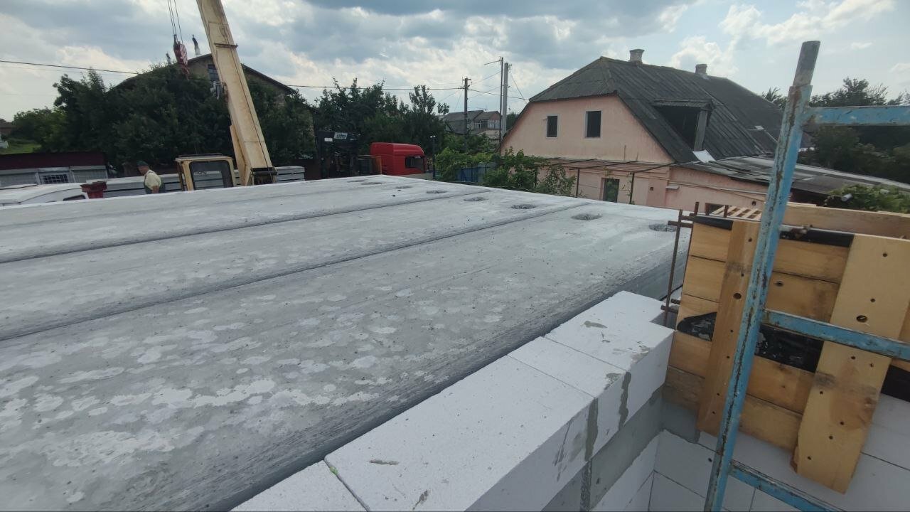

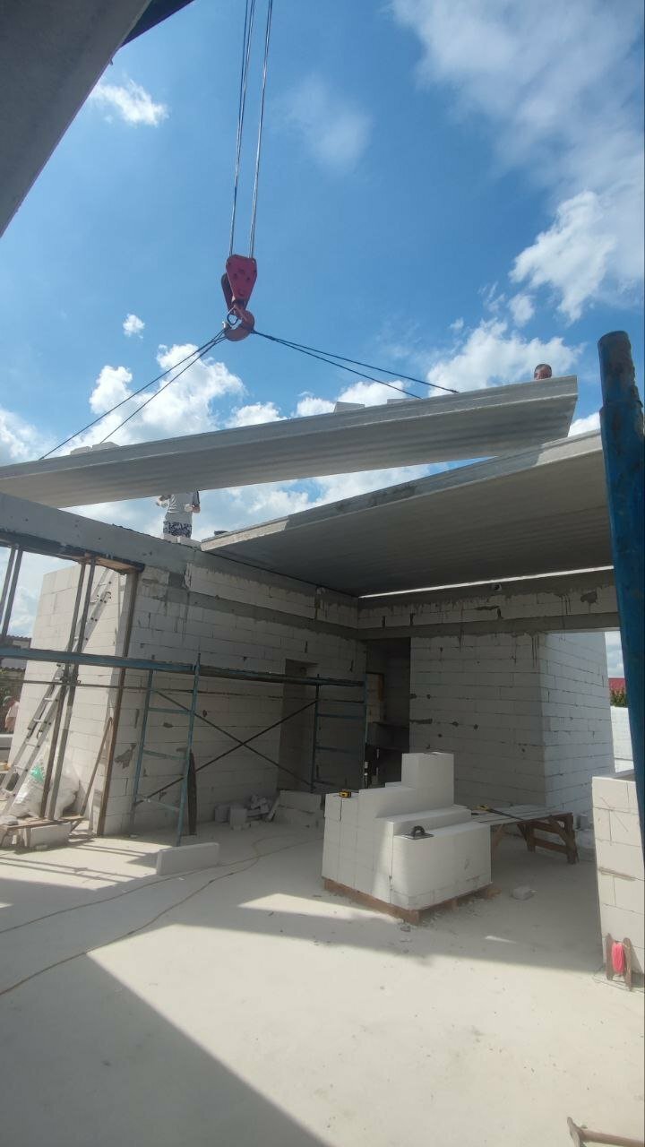

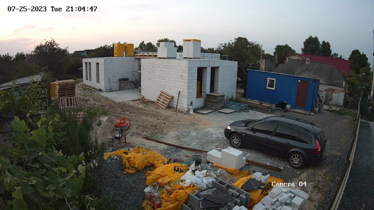

Привезли та встановили плити ПБ на нижні секції будинку. І подали блок для кладки парапетів та високої частини

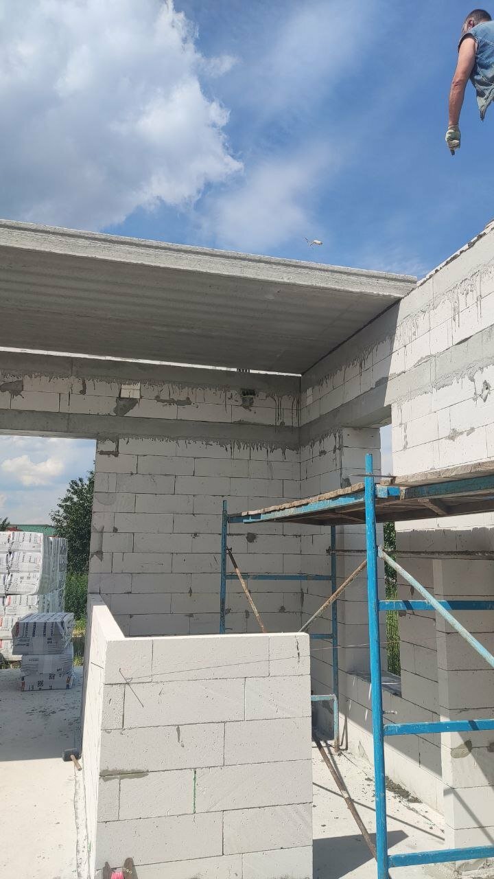

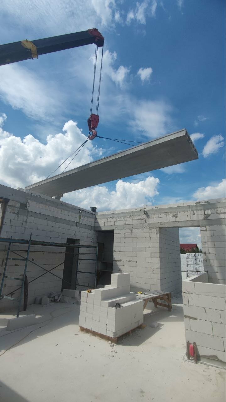

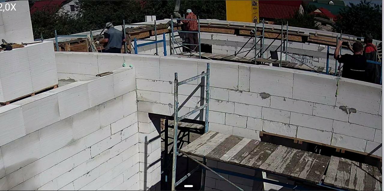

Зібрали каркаси для другого армопоясу та балки, встановили опалубку та залили армопояс.

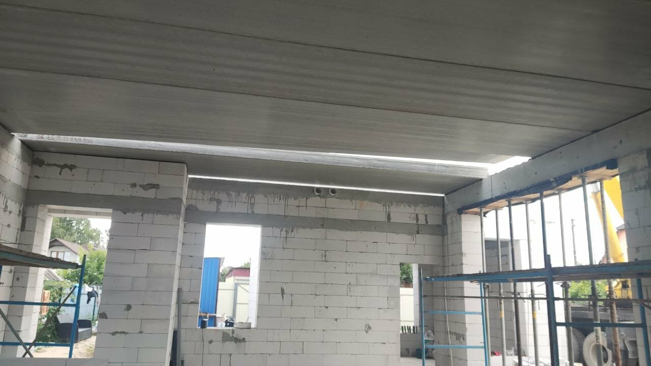

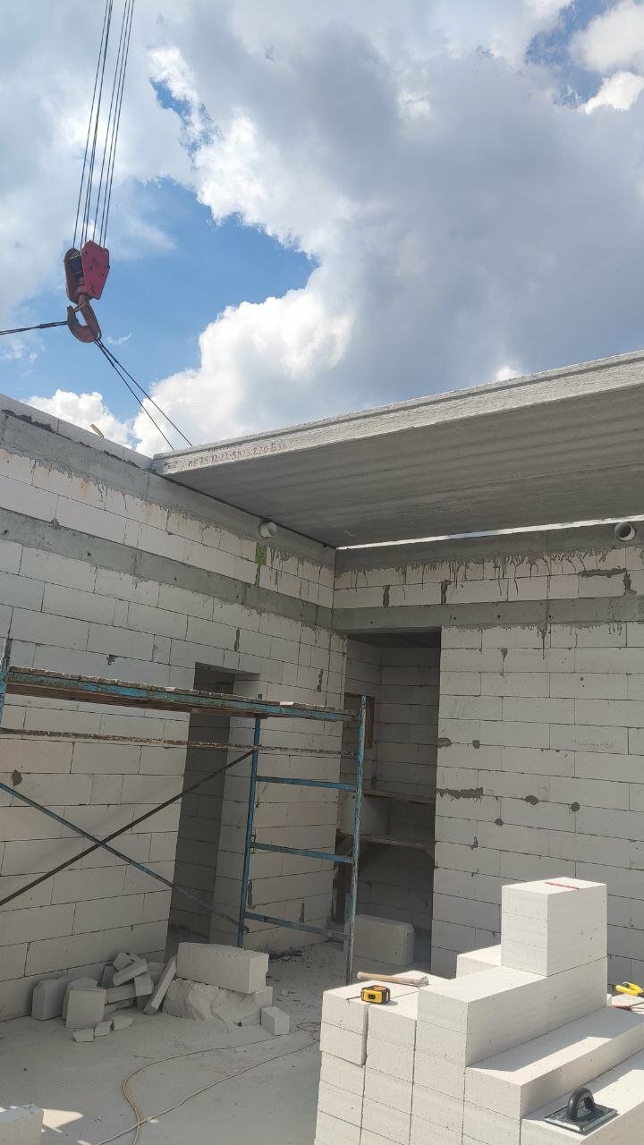

І ось, нарешті, я наздогнав час)) Сьогодні встановили плити ПБ на центральну частину будинку. І вже майже зробили всі простінки (із запилом через два ряди в несучі стіни).

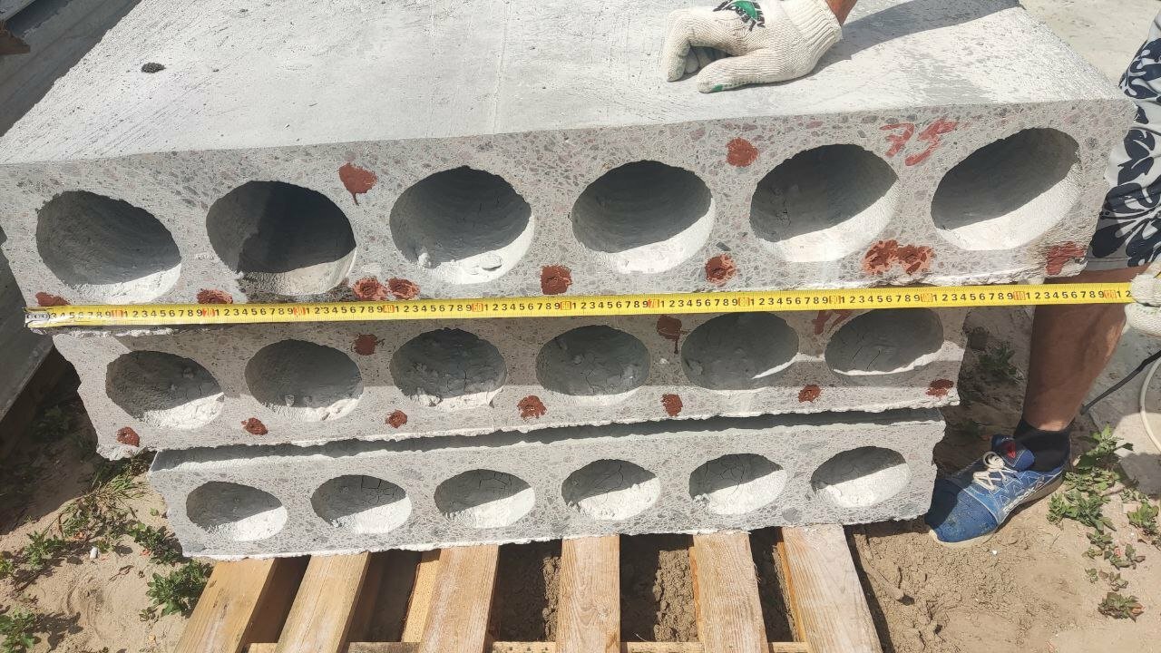

Цікава історія з плитами - 6 однакових плит, три різні схеми армування))
Змінено користувачем BAV_Lug

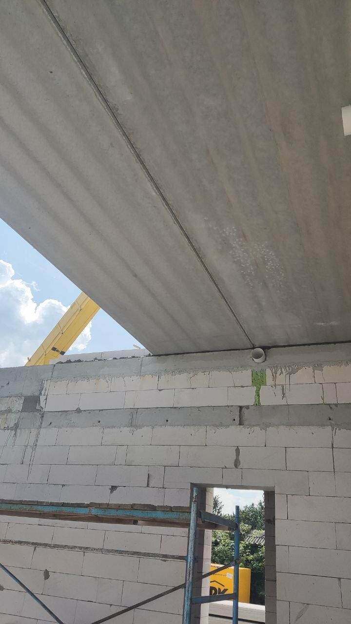

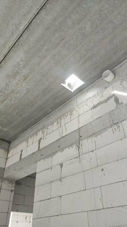

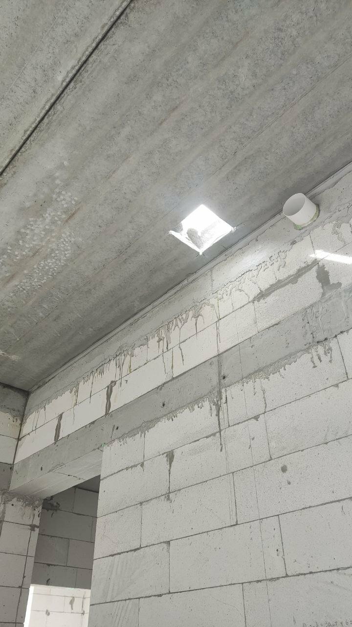

2 минуты назад, delic сказал:

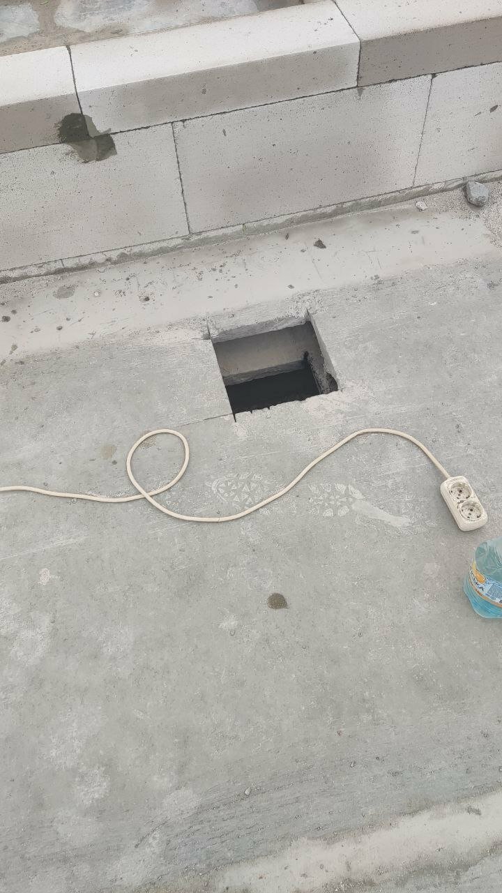

Вентиляція буде примусова? Біла труба над отвором під плитами то закладна під вентиляцію?
Так, вентиляція буде припливно-витяжна. Усі необхідні отвори під неї вже закладені в стінах.

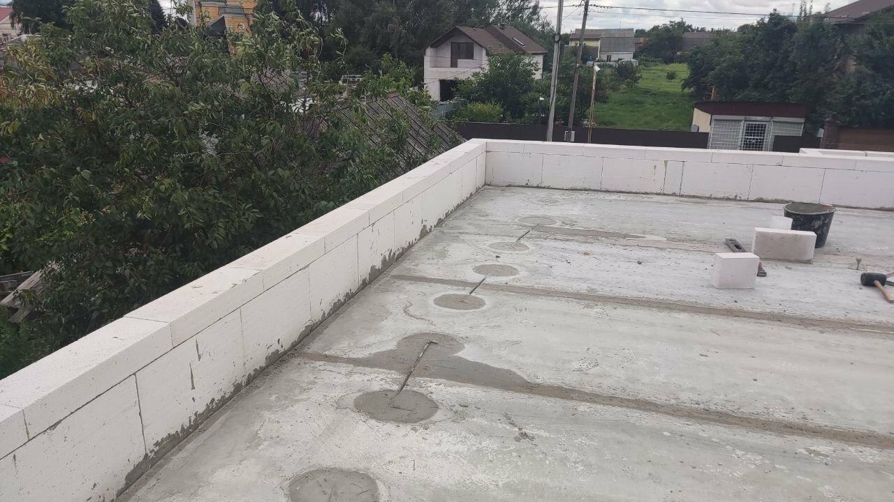

Зараз спантеличений гідроізоляцією даху.
Якщо з пирогом вже визначився – плівка, ЕППС 200 мм, розухил з ППС, стяжка. Ось по виконавцю стяжки теж є питання – думав про напівсуху, пропозицій начебто вистачає, але як вибрати хз.
А ось що поверх стяжки – або рідка мембрана від пропелера, або звичайна мембрана ПВХ. Кожен варіант має свої плюси і мінуси.

Мій пиріг. Плита, утеплювач XPS 300 мм, стяжка напівсуха з розуклонкою (внутрішній водостік), геотекстиль, ПВХ мембрана 2,2мм з заходом на парапетну частину. Згодом добавлю шари геотекстиль, шипована мембрана, геотекстиль, родючий шар
Змінено користувачем Vstar
1 час назад, Vstar сказал:
Прекрасне рішення. Тільки вірно підберіть матеріали. Може в нагоді Вам стане etag 031

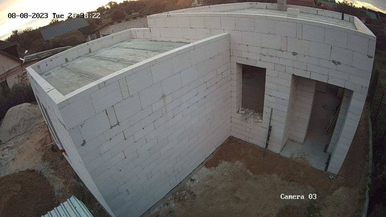

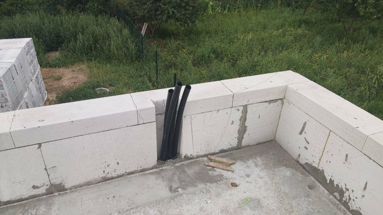

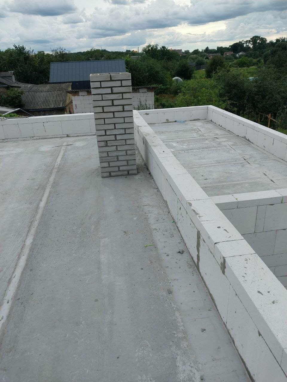

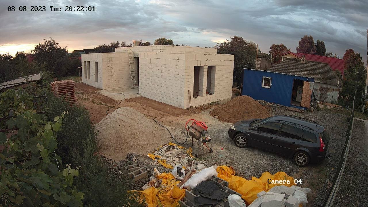

Закінчили мурування стін та парапетів. Прорізали отвір під димар каміна. Вибудували димар.
Почали планування під вимощення та дощоприймачі.
Вимощення буде м'яке з мембрани. Поверх агротекстиль, пісок та земля під траву.
1 годину тому, BAV_Lug сказав:
Вибудували димар
Погане рішення перевантажувати плиту цим димарем. Покрівля ж експлуатуєма...
18 часов назад, Vstar сказал:
Дах не експлуатований. Хіба кілька сонячних панелей та колектор. Та і навантаження від цього димаря аж 350 кг із семи тонн, які може нести дана плита

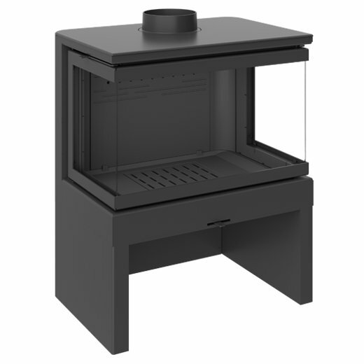

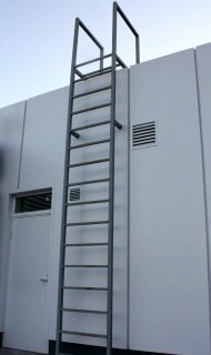

Підкажіть, де купити-замовити сходи з майданчиком над парапетом для підйому на дах. Хотілося б заводський варіант із порошковим фарбуванням.
Щось типу такого
