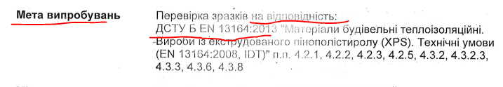

BugS Опубліковано: 6 грудня 2023 Поділитись Опубліковано: 6 грудня 2023 1 хвилину тому, Drosselbeere сказав: дайте посилання на виробника, що за матеріал? чи надають вони сертифікати випробування і тд penoboard.com/wp-content/uploads/2023/09/protokol-viprobuvan.pdf Там інженер Депутат, а начальник центру Губернатор, тому не можна не вірити) 3 Посилання на коментар Поділитися на інших сайтах More sharing options...

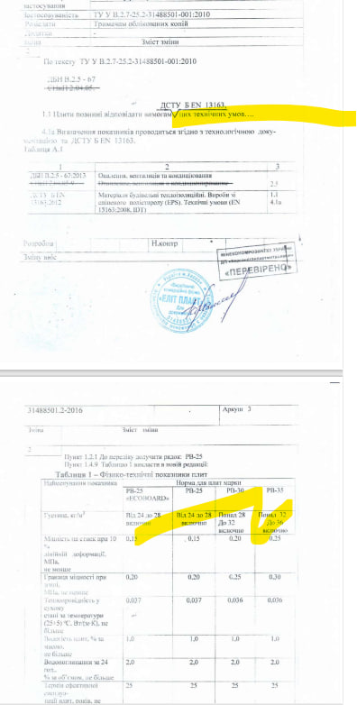

Сергей Шкляр Опубліковано: 6 грудня 2023 Поділитись Опубліковано: 6 грудня 2023 8 минут назад, BugS сказал: Для якого типу утеплювача ви взяли таке значення теплопровідності? Якщо для ЕППС, то я знаходжу це значення на рівні 0.026 - 0.03. Тоді підлога з утеплювачем 5-6 см проходить по розрахунку як ізольована. На упаковці візміть у любого виробника технічні характеристики XPS (екструдований пінополістирол). ЕППС це який вид матеріалу? до 2013 року екструзійний піноплас. Якщо Вам виробник не надав технічні характеристики виробу то користуємося ДСТУ 9191 пункт 4.12., показник буде ще вищий 0,045 в умовах експлуатації. якщо говоримо про вироби згідно ДСТУ 13163 пінопласти. Посилання на коментар Поділитися на інших сайтах More sharing options...

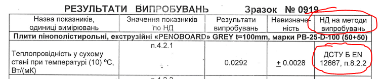

Drosselbeere Опубліковано: 6 грудня 2023 Поділитись Опубліковано: 6 грудня 2023 9 хвилин тому, BugS сказав: penoboard.com/wp-content/uploads/2023/09/protokol-viprobuvan.pdf Там інженер Депутат, а начальник центру Губернатор, тому не можна не вірити) на сайті penoboard.com я бачу цифру від 𝜆А,Б = 0,032, в тому ж протоколі в сухому стані 0,0292 Посилання на коментар Поділитися на інших сайтах More sharing options...
Сергей Шкляр Опубліковано: 6 грудня 2023 Поділитись Опубліковано: 6 грудня 2023 11 минут назад, BugS сказал: penoboard.com/wp-content/uploads/2023/09/protokol-viprobuvan.pdf Там інженер Депутат, а начальник центру Губернатор, тому не можна не вірити) на упаковці повино бути на писано у відповідності до ДСТУ EN 13164 а у них до ТУ. Читаємо їх ТУ Посилання на коментар Поділитися на інших сайтах More sharing options...
BugS Опубліковано: 6 грудня 2023 Поділитись Опубліковано: 6 грудня 2023 6 хвилин тому, Сергей Шкляр сказав: на упаковці повино бути на писано у відповідності до ДСТУ EN 13164 а у них до ТУ. Читаємо їх ТУ Упаковку вже не подивлюсь, викинув, при нагоді подивлюсь в магазині. В їх протоколі зазначений ДСТУ Б EN 13164 та ще ДСТУ Б EN 12667 Посилання на коментар Поділитися на інших сайтах More sharing options...
Drosselbeere Опубліковано: 6 грудня 2023 Поділитись Опубліковано: 6 грудня 2023 3 хвилини тому, BugS сказав: Упаковку вже не подивлюсь, викинув, при нагоді подивлюсь в магазині. В їх протоколі зазначений ДСТУ Б EN 13164 та ще ДСТУ Б EN 12667 Читайте уважно, теплопровідність у сухому стані, а ми говоримо про теплопровідність в умовах експлуатації і це на сайті 0,032-0,036 1 Посилання на коментар Поділитися на інших сайтах More sharing options...
Сергей Шкляр Опубліковано: 6 грудня 2023 Поділитись Опубліковано: 6 грудня 2023 5 минут назад, Drosselbeere сказал: Читайте уважно, теплопровідність у сухому стані, а ми говоримо про теплопровідність в умовах експлуатації і це на сайті 0,032-0,036 а повино бути в документі, у нас як завжди все для реклами. також не в казаний опір що є обовязковим. 4.2.1 Опір теплопередачі і теплопровідність Опір теплопередачі і теплопровідність повинні базуватися на вимірах, виконаних відповідно до EN 12667 і EN 12939 для виробів з найбільшою товщиною. Опір теплопередачі і теплоємності подається відповідно до додатків А і С та декларації виробника відповідно до наступних: посиланням на середню температуру 10 °С; виміряні значення повинні бути вказані з точністю до трьох значущих цифр; для виробів з рівномірною товщиною опір теплопередачі R D вказують обов'язково. Теплопровідність λ D вказується за потреби. Посилання на коментар Поділитися на інших сайтах More sharing options...
