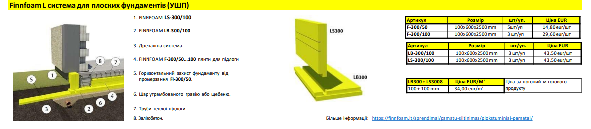

Головне для підлоги по грунту правильно вибрати, теплоізоюючі матеріали. Які повини відповідати ДСТУ EN 13164,  ДСТУ EN 13163 в ДБН В.2.6-31:2021, ДСТУ Б В.2.6-189:2013, ДСТУ ETAG та в EAD 040650-00-1201 «EXTRUDED POLYSTYRENE FOAM BOARDS AS LOAD BEARING LAYER AND / OR THERMAL INSULATION OUTSIDE THE WATERPROOFING».
Основні іх характеристики:
1. Термічний опір;
2. Характеристики довговічності: рівень повзучості при стиску СС(i1/i2/50)ζc та морозостійкість;
3. Водопоглинення: водопоглинання при довготривалому зануренні та довгострокове дифузійного водопоглинання.
4. Морозостікість.
Тому, що для  визначення значення λ U розраховуються за наступною формулою на основі стандарту EN 10456
λ U  = λ D  x  F T  x  F M  x  F a
λ D  = заявлена лямбда,  F T  = коефіцієнт перетворення температури,  F M  = коефіцієнт перетворення вологості,  F a  = коефіцієнт перетворення старіння.
А вилика різниця в ціні в основному характеристик коефіцієнт опору теплопередачі R ізоляційних матеріалів.
За звичай для УШП він становить не меньше 8 .
Залалізобені конструкції у відповідності до ДСТУ-Н Б EN 1992-1-1:2010.
Для прикладу по цінам на ізоляційні матеріали.image.thumb.png.2defba3a9d881ced03a1dd2e0ce715a3.png

5 часов назад, BugS сказал:
Розкладіть фундамент на окремі матеріали, пора***те обсяг кожної позиції, знайдіть ціни на матеріали, помножте та просумуйте. Потім знайдіть ціни за роботу - трактор, копка вручну, в'язання арматури, монтаж опалубки, прийомка бетону. Це ж не складно.
Не складно для мене працювати з штучним інтелектом, а це складно. Коли не знаєш усього процесу, то і не знаєш що рахувати. Наприклад не знаєш яка ізоляція потрібна для нього, чи потрібен утеплювач чи ще купа всього іншого. А в інтернеті також є різні технології як робити той фундамент, тож отак з наскоку зрозуміти який правильний теж не бачиться можливим. Звісно можна витратити купу часу на прорахунок декількох варіантів і тд, але я думав це щось +- відоме всім і такою інфою можуть тут поділитись.
Загалом я розумію вашу думку, дякую, вона логічна, але не всі будівельники і знають гарно ті технології :)
