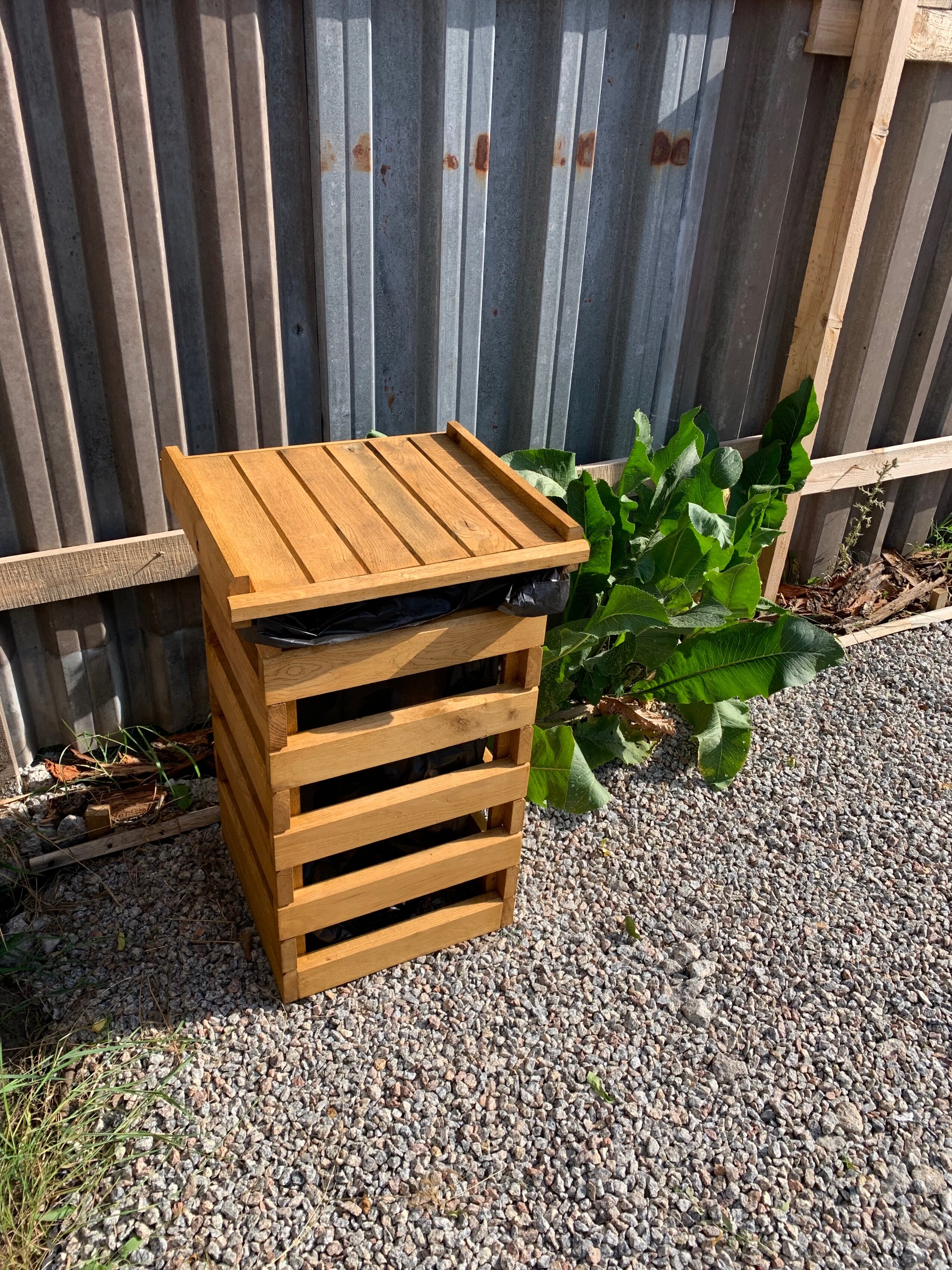

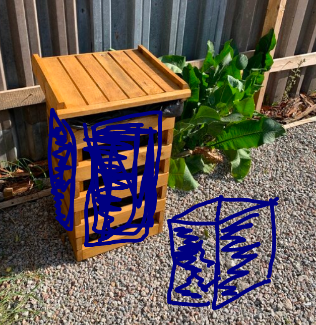

Смастерил урну на участок. Удобно. Внутри пакет на 100-120 литров. Мелкий мусок не поднимая крышку выбрасываю. Дуб. Масло remmers. Цвет Дуб рустикал. Желтит, мне не очень тон нравится.

коли пакет буде заповнений почне його розпирати між ці горизонтальні дошки , буде проблема його витягти, краще б вертикальні були можна навіть вверху більшим діаметром отвору ніж внизу.
Да, есть такое. Справедливости ради достается он не супер удобно. Не то чтоб прям выдирать нужно. Просто немного протряхивать нужно. Не критично совсем. Но мне кажется дизайн можно проработать) Попробую на другую сторону участка немного усовершенствовать.
5 хвилин тому, Спартак сказав:
можна як варіант сюди зробити якусь приямокутну вставку з пластику чорнго кольору з середини і невдино буде мішку і буде з середини гладке щоб без проблем витягувати мішок.
Изначально идея была в том чтоб прям с минимальными усилиями сделать функциональную вещь. Все заготовки одного размера планировались. Но потом пара планок декоративных появилась и для скрепления каркаса. То что пакет черный просвечивается именно так и задумывал. Типа и цвет и форма и смысл. Все «рядом»
в планах подсветка и механизация открытия крышки))

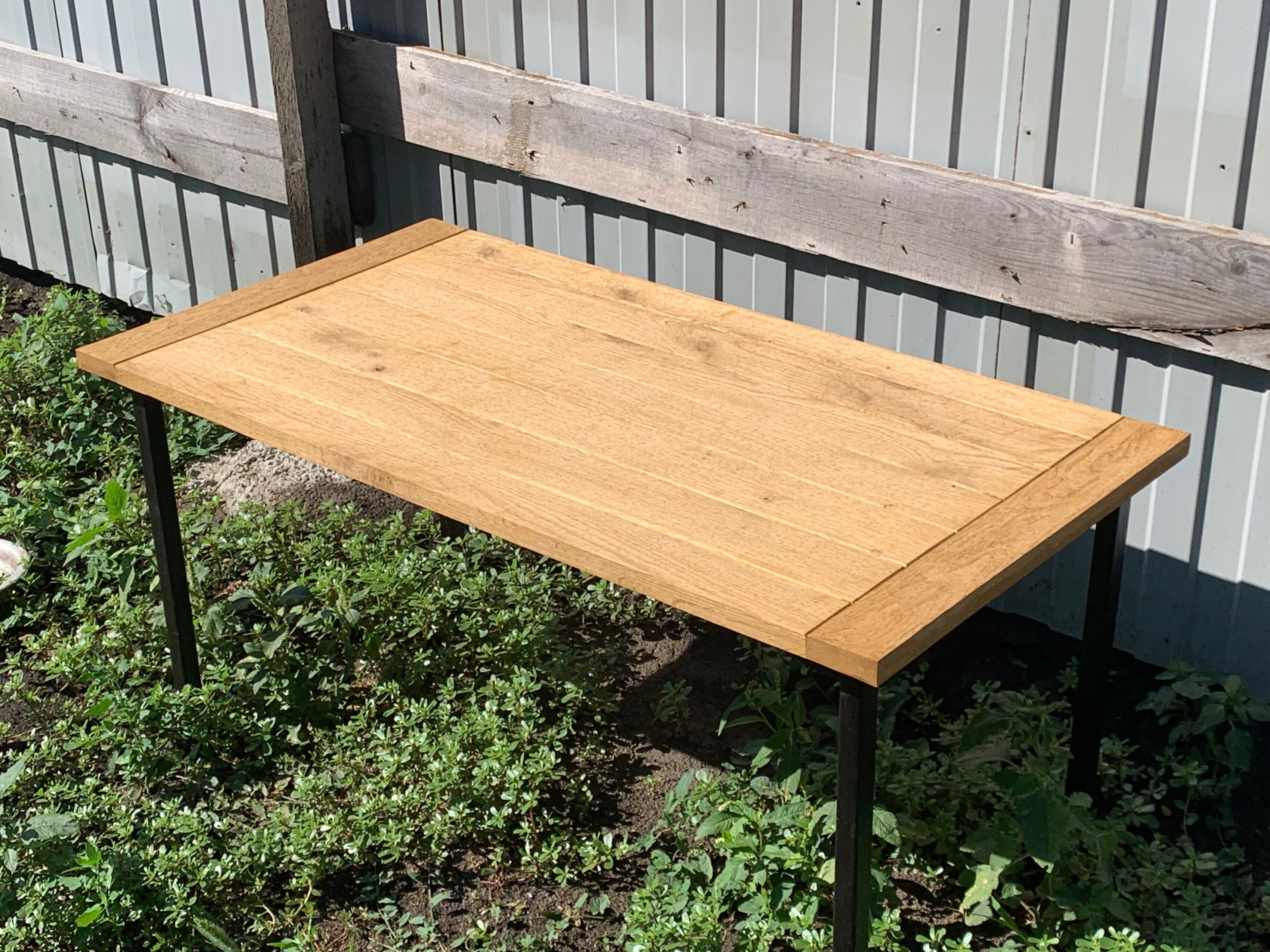

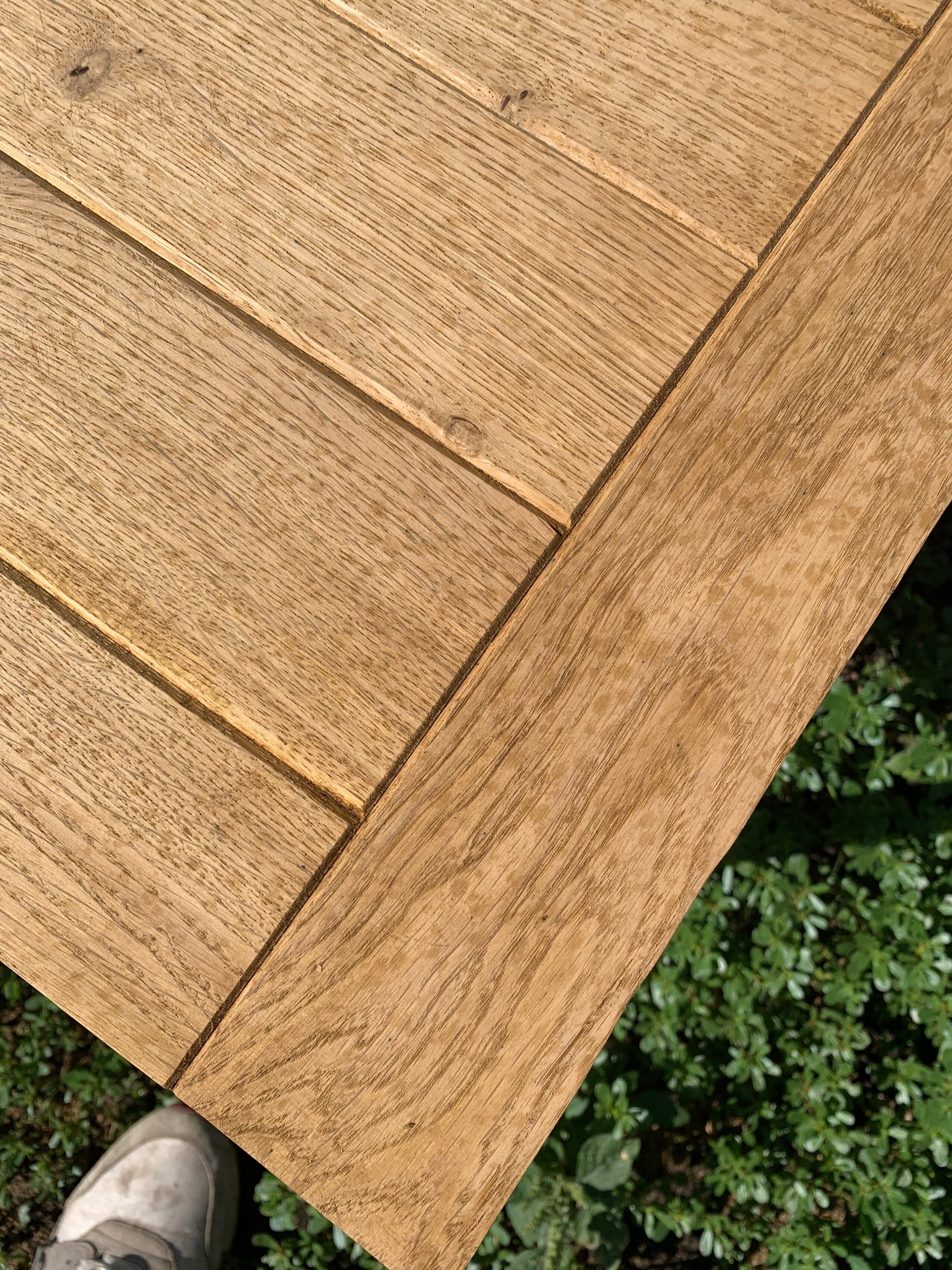

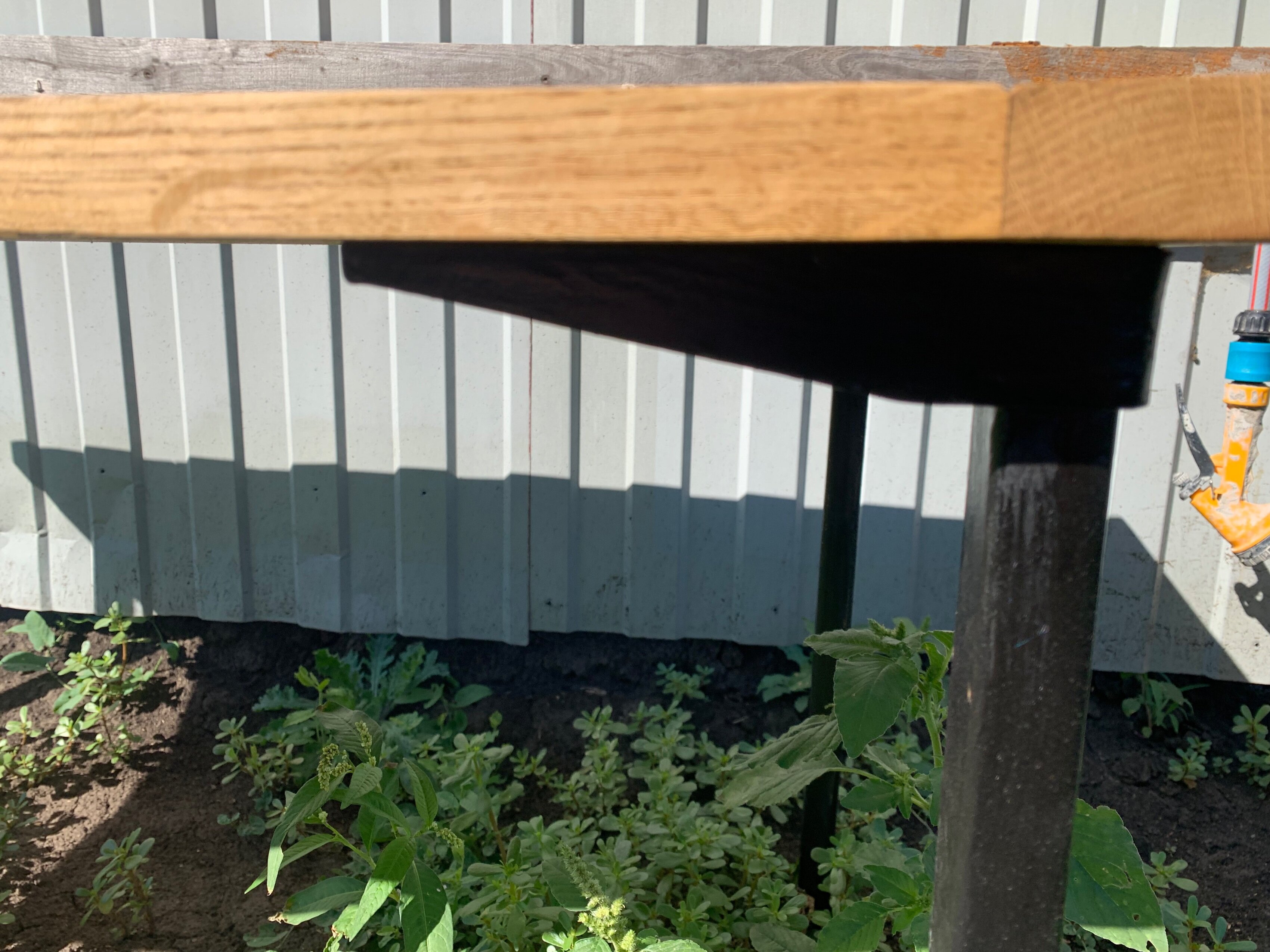

столик сделал. Дубовые ламели склеивал и потом маслом.
Во время склейки немного повело весь щит (изогнулся) отшлифовать не вышло все. Пришлось сделать пазы декоративные фрезером.
Ну столик уличный, надеюсь поживет сезон-другой

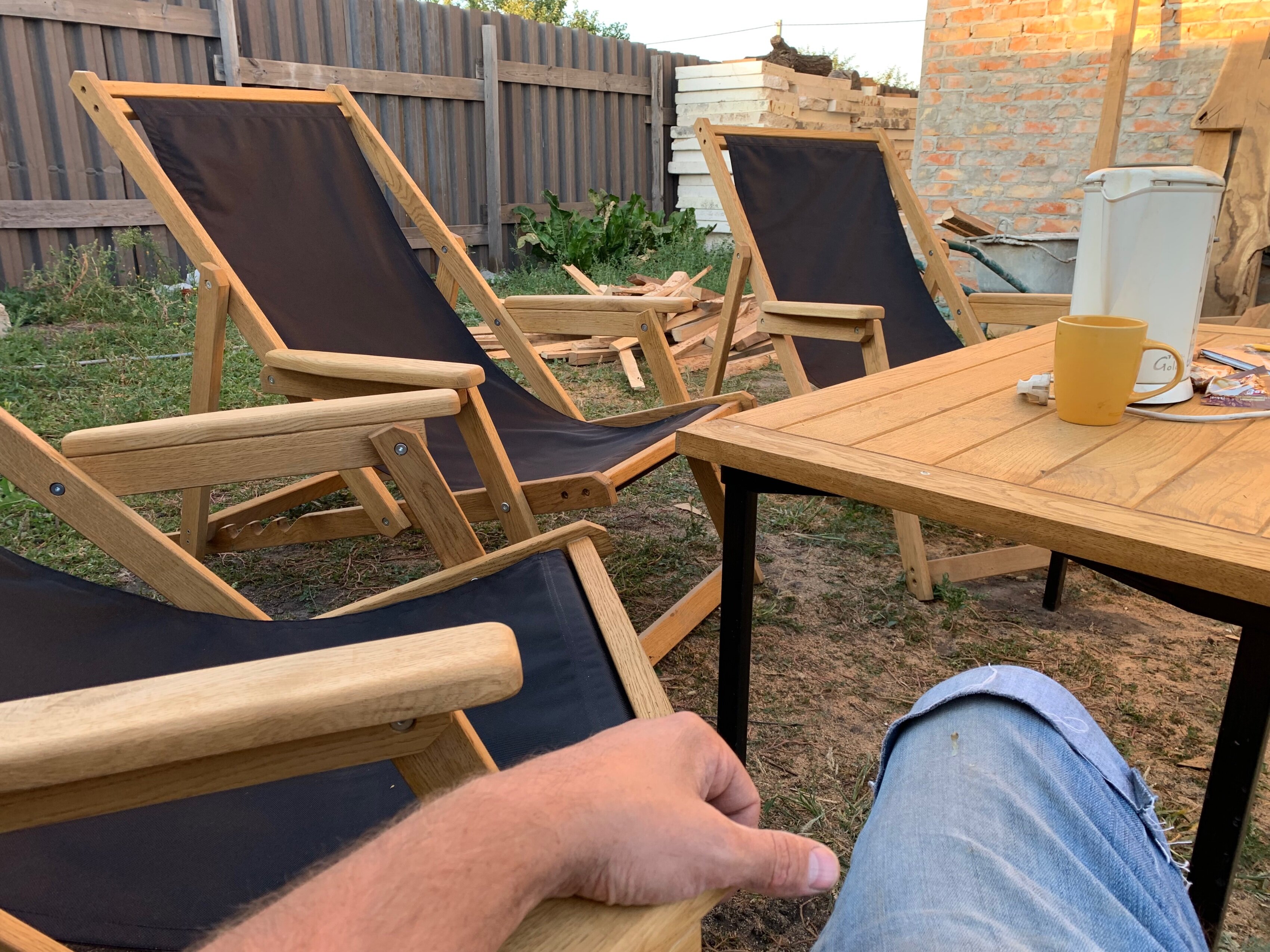

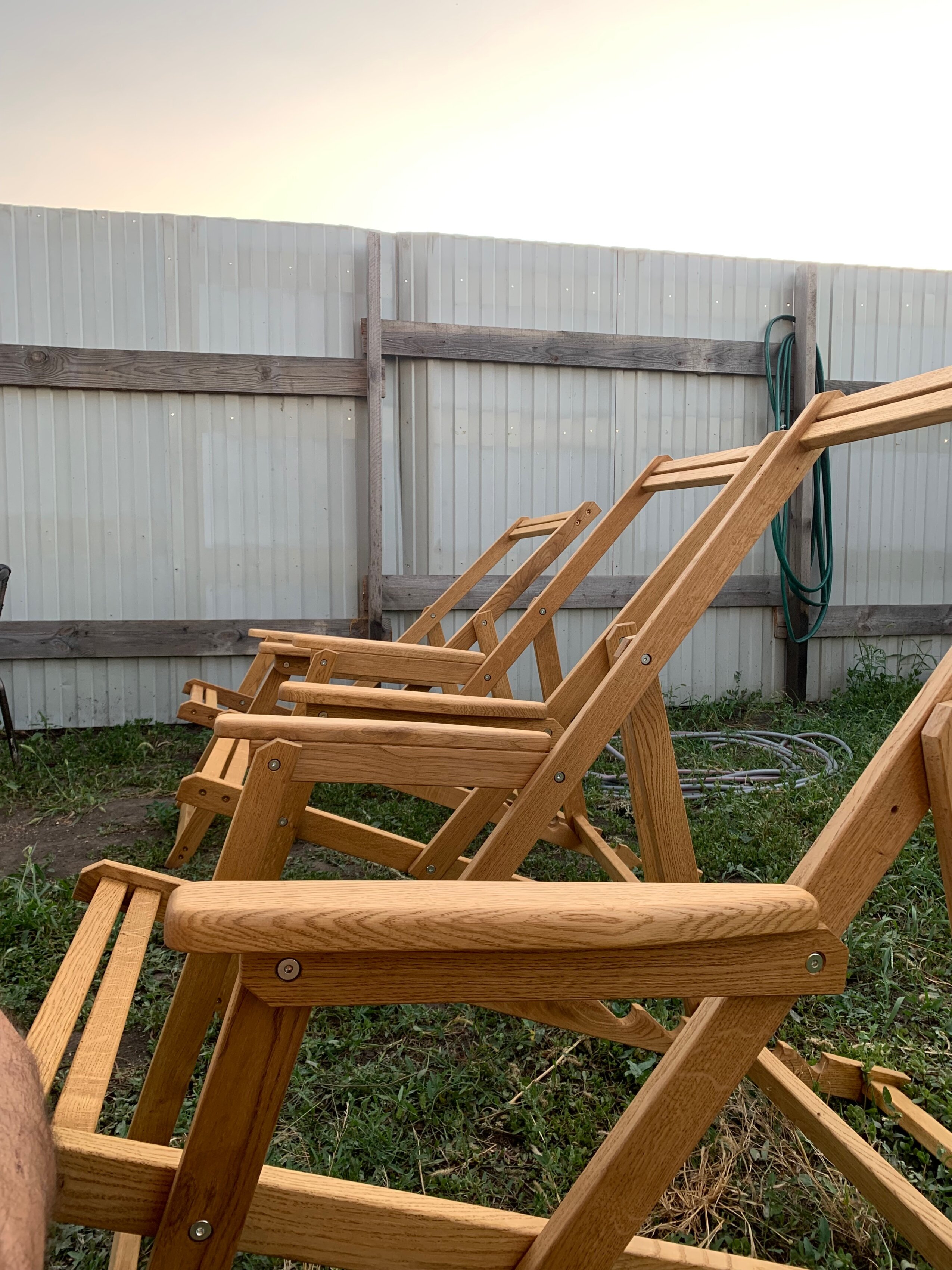

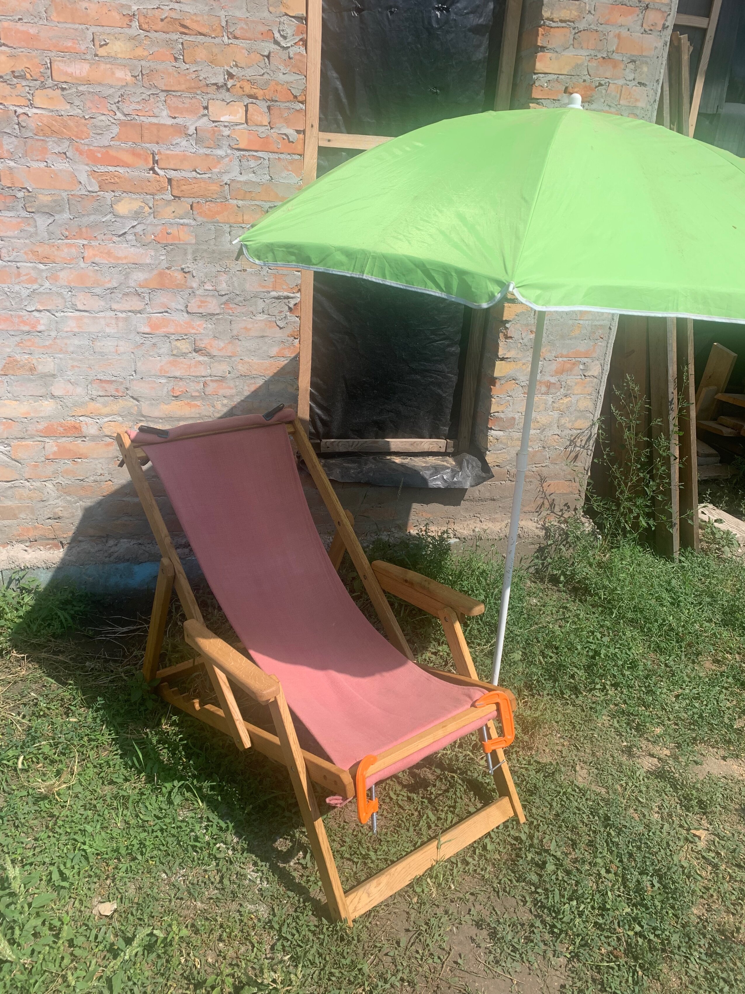

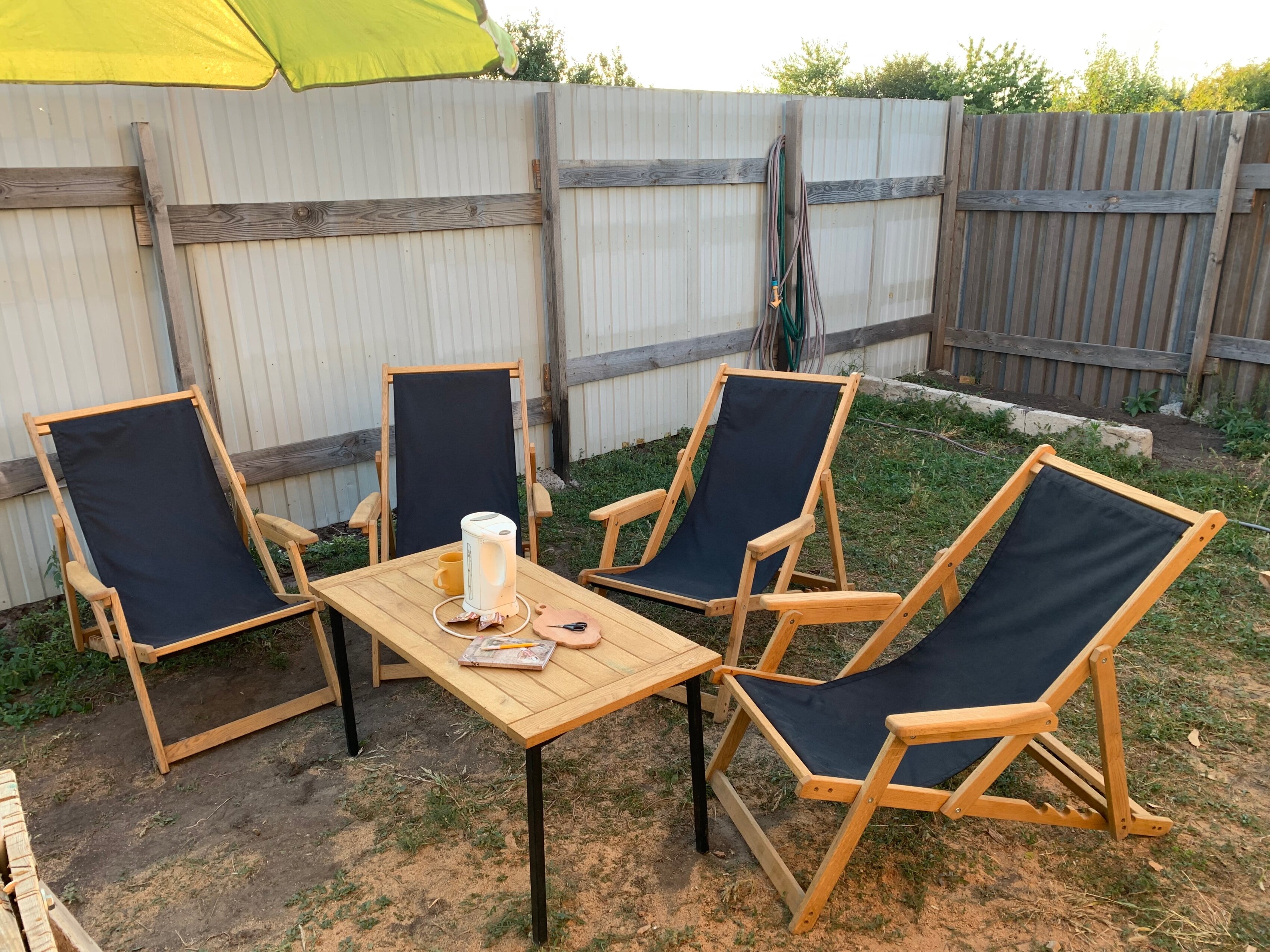

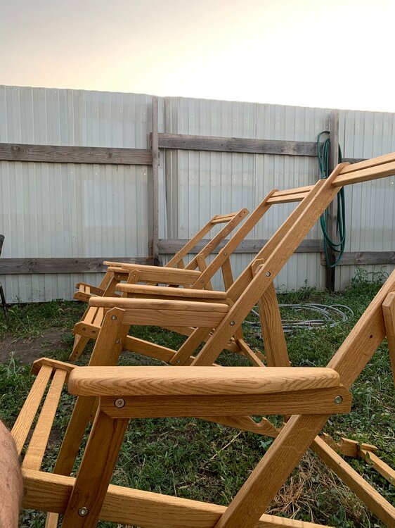

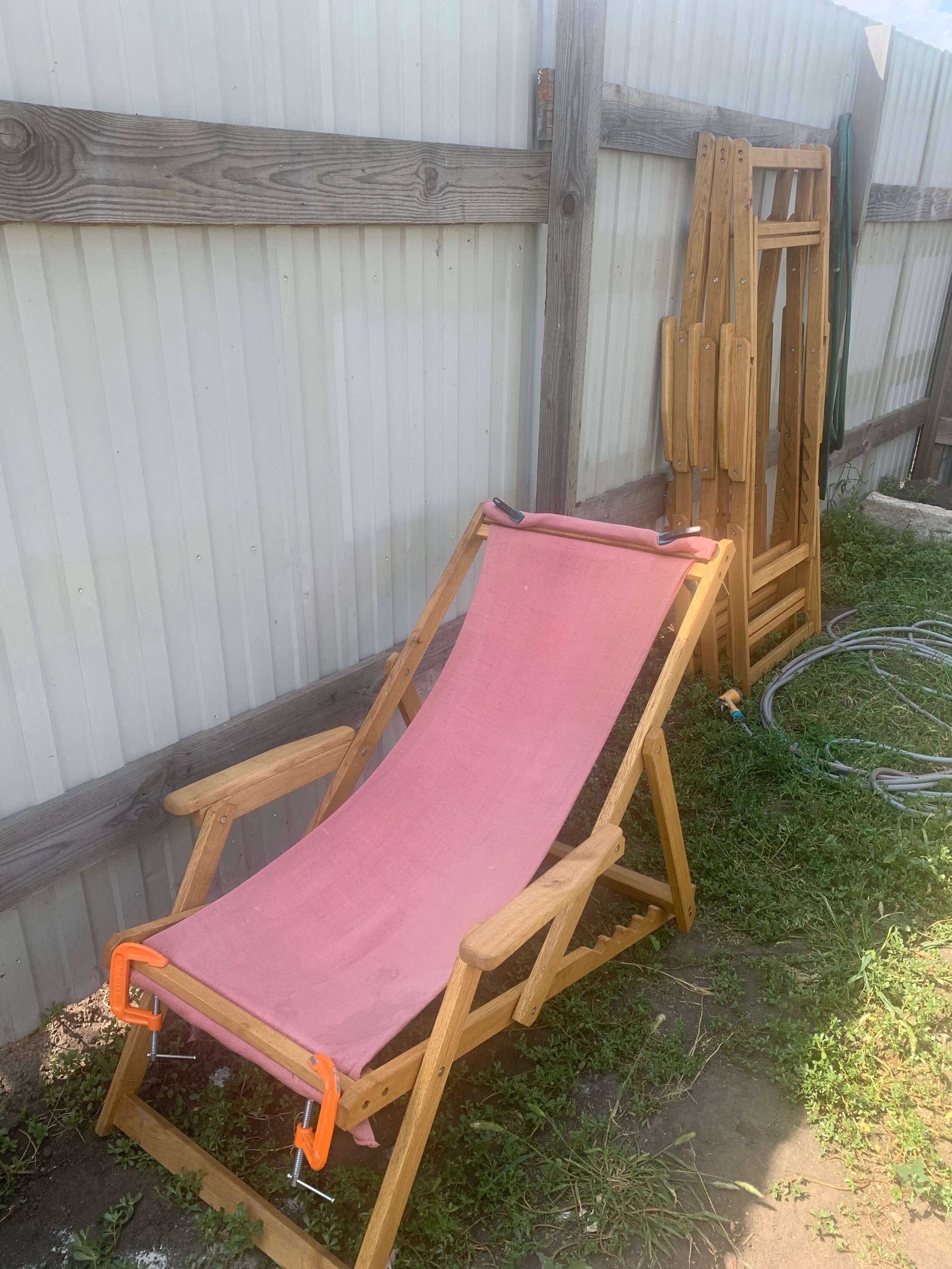

Шезлонги. Всегда хотел такие штуки. Сделал 4 штучки. Дуб, масло.
Не все получилось. Много ошибок всяких. Материал интересный и со своими приколами. Но результат супер. Правда как шезлонг только. Как стульчик или кресло - не очень.
Теперь с тканью для обивки беда. Цвета в продаже рюзачно-сумочные: черный, хаки, темно синий-зеленый.
Да и сама ткань нужна особая. Типа оксфорд, дралон или кордура)
Наверное черную куплю. Все равно нужно что-то подкладывать типа полотенца.
Змінено користувачем Спартак
Якось теж зробив вуличний стіл з готового клеєного щита, витримав він кілька місяців на вулиці і порозпадався на окремі ламелі.
18 часов назад, Спартак сказал:
Все надо под навес прятать, УФ беспощадно убьет все.
