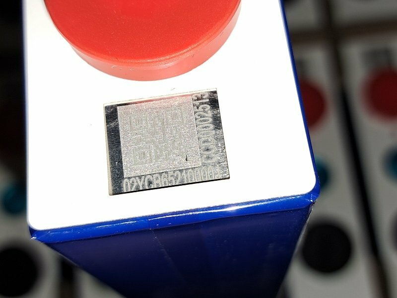

Вот эти , по Вашей ссылке наверное брать не стоит , там ведь нет даты производства

В 17.08.2023 в 19:04, igorrius сказал:
на фото ячейки на 3,7 в  113 аН ?
если брать , то такие .
дата производства есть , супер .
Вы их продаете ? сколько стоит ?
На фото вот это - 220v.com.ua/akkum-options/2634.html
LFP 3,2В 105А*час
поштучно да, но уже практически все расписаны в план производства. Скоро буду новую партию заказывать.
