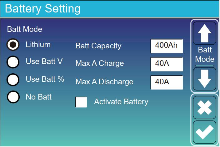

DimaF Опубліковано: 23 жовтня Поділитись Опубліковано: 23 жовтня 2 минуты назад, SantehnikPPR100 сказал: і 16квт одна теж не канає! Чому? Посилання на коментар Поділитися на інших сайтах More sharing options...
SantehnikPPR100 Опубліковано: 23 жовтня Поділитись Опубліковано: 23 жовтня 150А Посилання на коментар Поділитися на інших сайтах More sharing options...
DimaF Опубліковано: 23 жовтня Поділитись Опубліковано: 23 жовтня 10 минут назад, SantehnikPPR100 сказал: 150А и ?? 2 Посилання на коментар Поділитися на інших сайтах More sharing options...
SantehnikPPR100 Опубліковано: 23 жовтня Поділитись Опубліковано: 23 жовтня 150х52=7800 , дее 10кВт © Иии?!? Посилання на коментар Поділитися на інших сайтах More sharing options...
vitalik00777 Опубліковано: 23 жовтня Поділитись Опубліковано: 23 жовтня Дея на 10кВт 3ф томущо така потужність підведена до будинку, мені б хватило і 8кВт але їх немає на Нкон. Повної потужності інвертора, я можливо, ніколи використовувати не буду. Посилання на коментар Поділитися на інших сайтах More sharing options...
SantehnikPPR100 Опубліковано: 23 жовтня Поділитись Опубліковано: 23 жовтня не будете але інвертор може імпульсно перевантажувати акб. в Україні купляйть - велика різниця в ціні? Посилання на коментар Поділитися на інших сайтах More sharing options...
vitalik00777 Опубліковано: 23 жовтня Поділитись Опубліковано: 23 жовтня (змінено) То виходить що на віддачу батарея не повинна бути "слабша" за інвертор ? От це питання, чесно кажучи, мене більше всього хвилювало. В Україіні інвертор дорожче тисяч на 15-20. Змінено 23 жовтня користувачем vitalik00777 Посилання на коментар Поділитися на інших сайтах More sharing options...
SantehnikPPR100 Опубліковано: 23 жовтня Поділитись Опубліковано: 23 жовтня побачите, може буде все ок. але є інформація про таке. і з дее і з віктрон - помилка "low battery" вискакує хоча акум заряджений. 1 Посилання на коментар Поділитися на інших сайтах More sharing options...
ЯД Опубліковано: 23 жовтня Поділитись Опубліковано: 23 жовтня 1 година тому, SantehnikPPR100 сказав: 150А 150А это что?) типа стандартный ток заряда разряда? И дальше что? Кто то мешает поставить на 100А? Или 3 мелкие не надо 150?) не понятен ваш консерн Посилання на коментар Поділитися на інших сайтах More sharing options...
SantehnikPPR100 Опубліковано: 23 жовтня Поділитись Опубліковано: 23 жовтня (змінено) 1 минуту назад, ЯД сказал: 150А это что?) типа стандартный ток заряда разряда? И дальше что? Кто то мешает поставить на 100А? Или 3 мелкие не надо 150?) не понятен ваш консерн типовий струм на віддачу 16квт/г акб 3 сотки це 300А дозволених Змінено 23 жовтня користувачем SantehnikPPR100 Посилання на коментар Поділитися на інших сайтах More sharing options...
ЯД Опубліковано: 23 жовтня Поділитись Опубліковано: 23 жовтня 2 хвилини тому, SantehnikPPR100 сказав: типовий струм на віддачу 16квт/г акб 3 сотки це 300А дозволених Ничего что 16 кВтч это 300А аккум так же как и 3 по 100? И 150А это для длительного разряда. Так же как и в 100А аккумах - рекомендуемый ток 50А... 2 Посилання на коментар Поділитися на інших сайтах More sharing options...
SantehnikPPR100 Опубліковано: 23 жовтня Поділитись Опубліковано: 23 жовтня та мені без різниці який там акум. струм бмс дозволений який?! Посилання на коментар Поділитися на інших сайтах More sharing options...
ЯД Опубліковано: 23 жовтня Поділитись Опубліковано: 23 жовтня (змінено) 5 хвилин тому, SantehnikPPR100 сказав: та мені без різниці який там акум. струм бмс дозволений який?! То может стоило так и написать, а не "3 по 100 лучше чем 1 на 300". В моих 16 ток 200 постоянный до 350 в пике... Но то самсклепал Змінено 23 жовтня користувачем ЯД 2 Посилання на коментар Поділитися на інших сайтах More sharing options...
SantehnikPPR100 Опубліковано: 23 жовтня Поділитись Опубліковано: 23 жовтня Я вам взагалі нічого не писав... Посилання на коментар Поділитися на інших сайтах More sharing options...
SantehnikPPR100 Опубліковано: 23 жовтня Поділитись Опубліковано: 23 жовтня 2 часа назад, SantehnikPPR100 сказал: ! 3-4 по 5квт будуть працювати. струм вирішує, не ємність. і вроді куди вже зрозуміліше написано Посилання на коментар Поділитися на інших сайтах More sharing options...
DimaF Опубліковано: 23 жовтня Поділитись Опубліковано: 23 жовтня (змінено) 5 часов назад, SantehnikPPR100 сказал: 150х52=7800 , дее 10кВт © Иии?!? Вы не тут учились!?) Какая связь между емкостью батарейки и мощностью инвертора? У меня дейка 12 квт, сначала стояла одна батарейка 5 квт, потом добавил еще 5. В этом году еще, итого 3 пилотки, 15 квт, 300 а/ч. Змінено 23 жовтня користувачем DimaF 1 Посилання на коментар Поділитися на інших сайтах More sharing options...
beavis Опубліковано: 23 жовтня Поділитись Опубліковано: 23 жовтня 17 хвилин тому, DimaF сказав: Вы не тут учились!?) Гарне питання, але не до нього..... Посилання на коментар Поділитися на інших сайтах More sharing options...
SantehnikPPR100 Опубліковано: 23 жовтня Поділитись Опубліковано: 23 жовтня 25 минут назад, DimaF сказал: Вы не тут учились!?) Какая связь между емкостью батарейки и мощностью инвертора? У меня дейка 12 квт, сначала стояла одна батарейка 5 квт, потом добавил еще 5. В этом году еще, итого 3 пилотки, 15 квт, 300 а/ч. Собі задайте це питання, чи з ручніка зніміться. 1 Посилання на коментар Поділитися на інших сайтах More sharing options...
DmiVady Опубліковано: 23 жовтня Поділитись Опубліковано: 23 жовтня (змінено) 14 годин тому, vitalik00777 сказав: Знавці допоможіть з вибором батареї. Розглядаю батарею для трифазного інвертора Дея на 10кВт. Планую в подальшому, колись, додати до інвертора сонячні панелі і використовувати як основне живлення для будинку. Батарея та інвертор будуть стояти в холодному приміщенні. Раніше не зустрічав що є батареї із нагрівальними матами і думав робити якийсь шкаф та його підігрів. Але побачив що є такі батареї і вирішив зупинитись на них. Наразі розглядаю два варіанти: 1. Felicity FLB48230WG1-H - 51.2V 11.7kWh www.nkon.nl/ua/felicity-flb48230wg1-h-51-2v-11-7kwh-thuisbatterij.html 2. NKON ESS Pro – 51.2 В 10.24 кВт·год www.nkon.nl/ua/nkon-ess-pro-51-2v-10kwh-thuisbatterij.html Перевага Nkon це активний балансир JK 2A, BMS Seplos V3 та комірки Cornex Grade-A, але струм розряду - 100А (хоча BMS підтримує більший струм розряду згідно даних з інтернету, це повязано із властивостями самих комірок ?) Перевага Felicity це більша ємність та більший струм розряду. ІА пише що комірки також класу А, але конкретики немає, хоча в інтернеті пишуть що траплялися комірки класу В. Балансир пасивний, але наскілкьи розумію його можна замінити. Вартість на Нкон разом із доставкою плюс-мінус однакова. Яку порадите вибрати ? Дякую за увагу до питання. Я не знавець, але питання само по собі корисне і я пошукав варіанти рішень Тобто, те що я напишу нижче перевірте на своєму комплекті. Deye 10 кВт/3фази, як пишуть, дозволяє обмежити максимальний струм розряду батареї. Тобто можна використовувати більш-менш широкий діапазон батарей, але не забувати про налаштування. Перевірте в себе: У Deye SUN-10K-SG05LP3-EU-SM2 це: System Setup → Battery Setting → Batt Mode → Max A Discharge Max A Discharge: максимальний струм розряду АКБ. Max A Charge: максимальний струм заряду АКБ. Для моделі 10 кВт діапазон регулювання розряду: 0–210 А. Для батареї з допустимим розрядом 160 А можна встановити 160 А або, консервативніше, 150 А. Офіційний мануал Deye, розділ 5.6 Battery Setup Menu, сторінка 38 PDF: www.deyeinverter.com/deyeinverter/2026/03/19/BManualSUN-3-12K-SG05LP3-EU-SM220260319en.pdf?utm_source=chatgpt.com Дуже гарне налаштування, на жаль, більшість дешманськиїх кЕтайців в таке грати не вміють і треба дійсно дивитись на можливості BMS. Виросту великий - куплю Deye Змінено 23 жовтня користувачем DmiVady 1 Посилання на коментар Поділитися на інших сайтах More sharing options...
