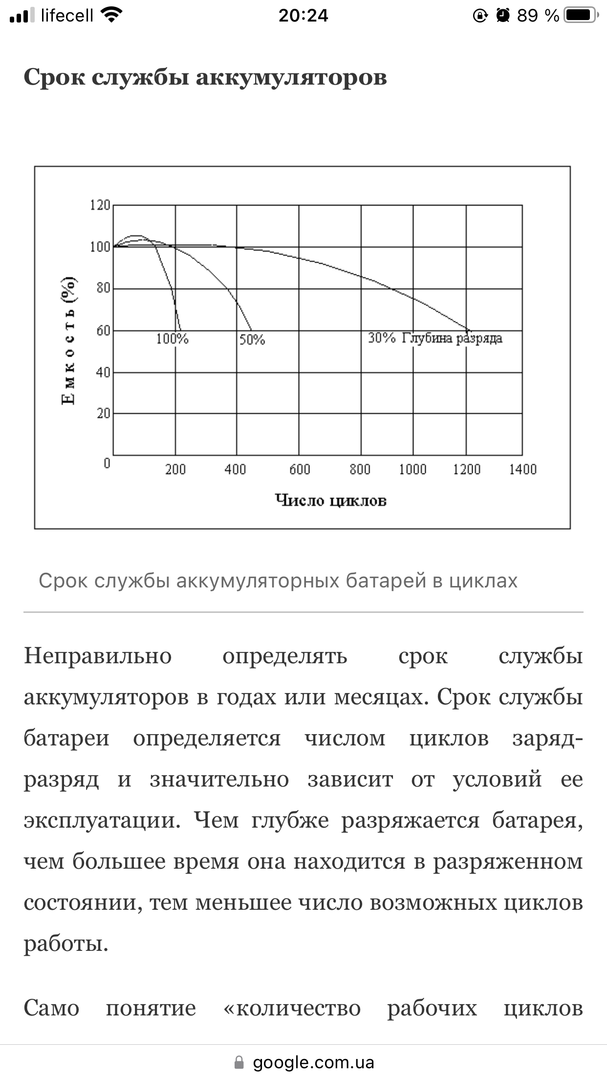

Підкажіть будь ласка за яку гранично допустиму напругу небажано розряджати? У мене дома свій мультиметр тому я зможу поміряти. Планую в слідуючу неділю потестувати цю збірку.

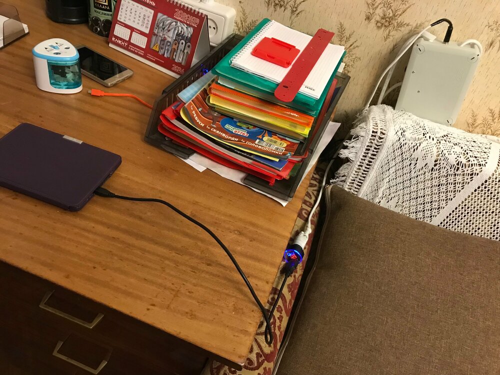

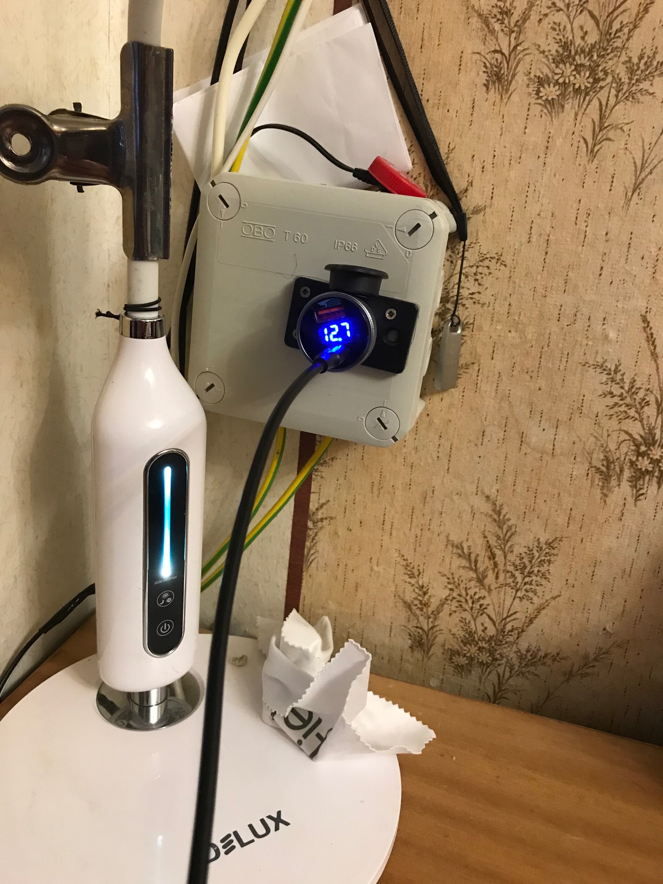

ниде 12 вольт точно не надо разрядать , вот Вам график зависимости количества циклов от глубины разряда , решать Вам . Не всегда удобно мультиметпом пользоваться , ч пользуюсь автомобильными зарядками в прикуриватель - и гаджеты можно заряжать , и напряжение всегда видно . Не так точно , как у мальтиметра , зато удобно
Если вопрос не в жизни то ниже 12 вольт не разряжайте это 50% разряда

оптимально - это зарядка - прикуриватель с вольтметром , или просто вольтметр , благо этих вольтметров многое множество разных и не дорого . встал ночью в туалет - и видишь в другом конце комнаты - цифра светится .вот попутно показания и снял
