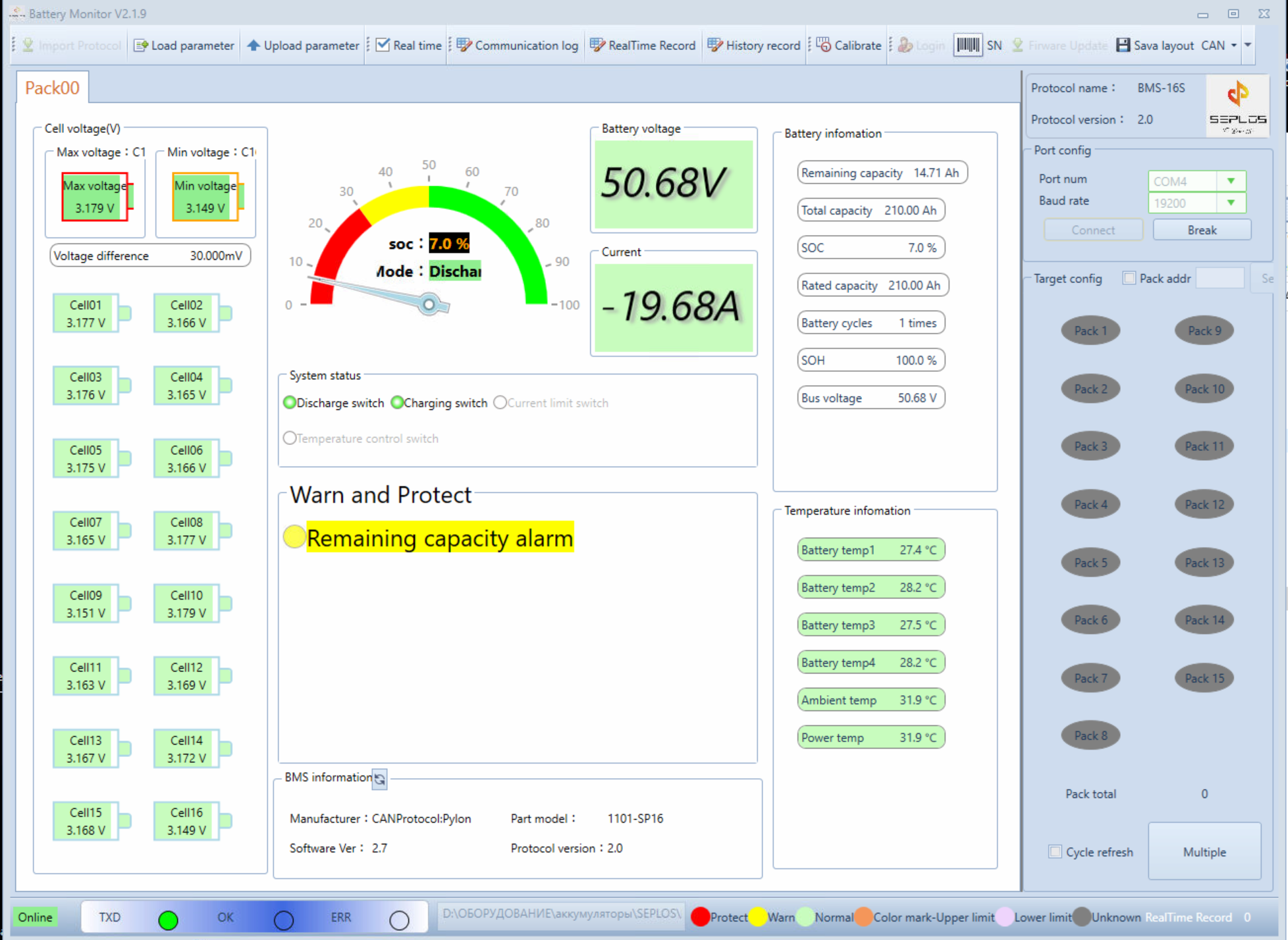

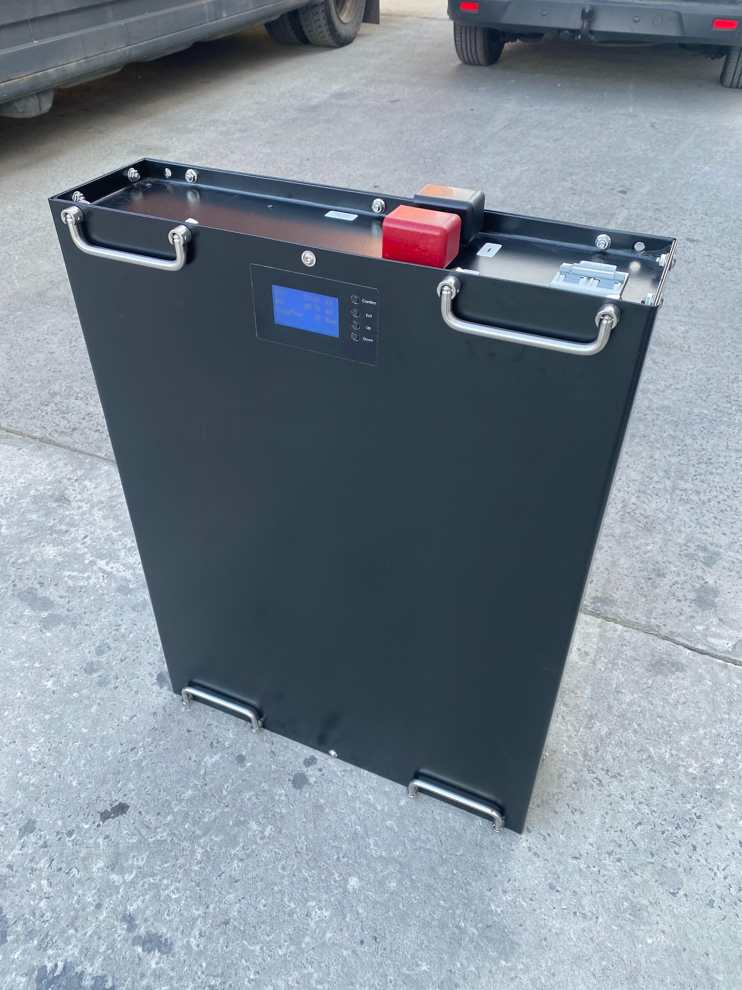

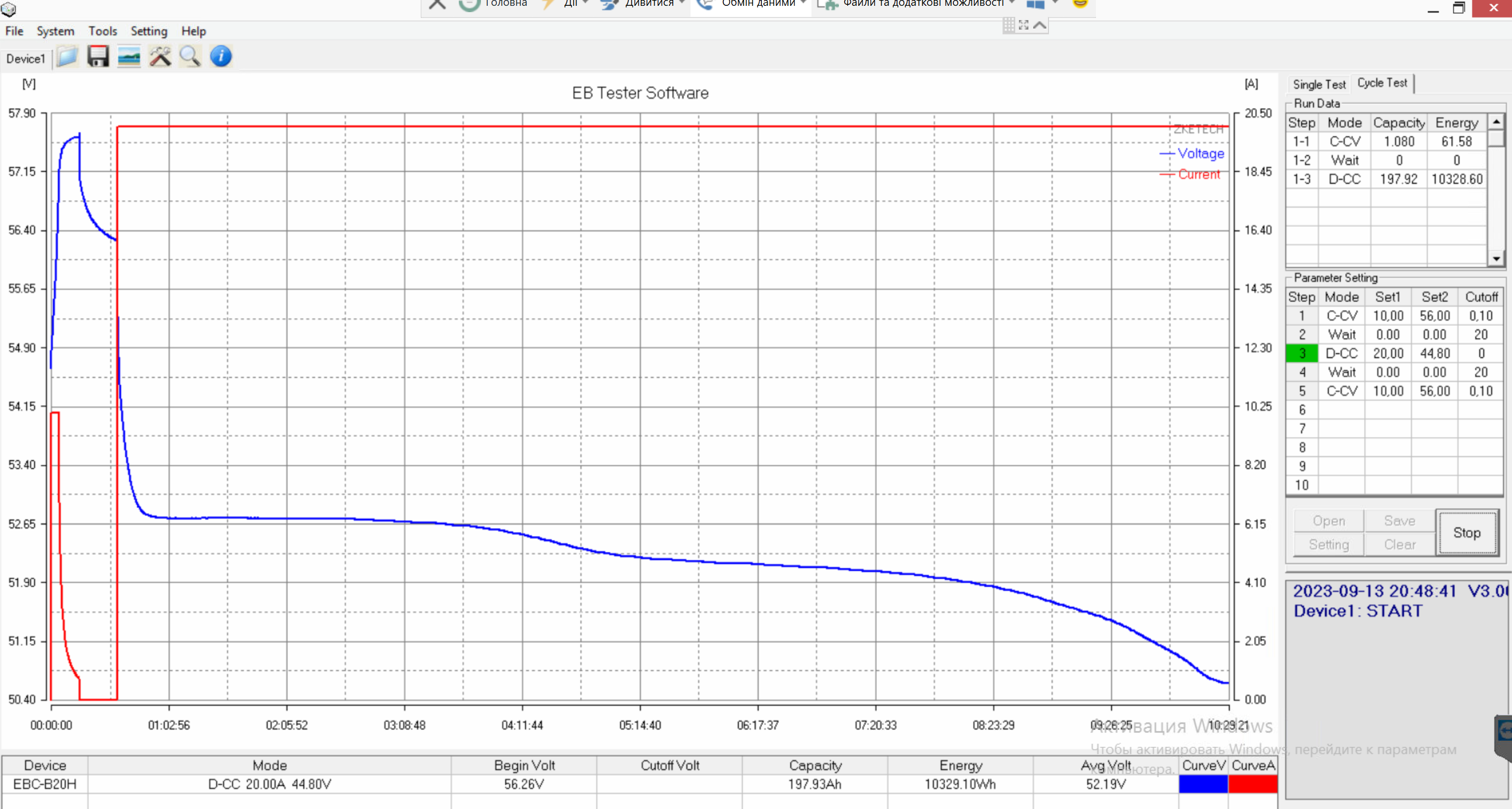

аккум на фото - это volt polska - 6AKUXAG100
На акумі цього не написано.Усі виробники пишуть та хочуть бути взнаваними.Тут жеж чиста лажа.Як 100а*г акум може важити 24 кг ? .
  • Хаха 1
Базікати не мішки ворочати))) Ще в процесі. Ще є сили.
image.thumb.png.2f04a4da7fcd8f317fbaf6140b8ddc85.pngimage.thumb.png.c27165d93d09cf43a98fd5446b1540a8.pngIMG_1773.thumb.JPG.e4fbc5d2a822260989ee0465262a81bf.JPG

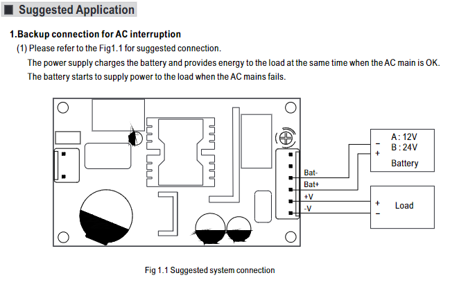

Ще можна використати "мікро ДБЖ" від MeanWell які при потребі перемкнуться на батарею.
image.png.02c805d0723fdfe81585245ea8b9613e.png image.png.f1344146ed4dff0b9ad0bd0f79a2438f.png
meanwell.kiev.ua/ua/g1762689-bloki-pitaniya-funktsiej
