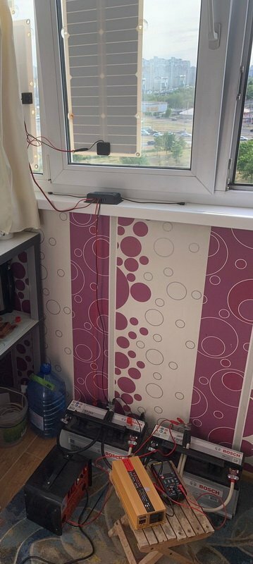

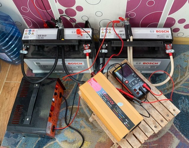

Допоможіть розібратись із дивними речами.  Докупив ще один Bosch 90Ah. Підключив їх клемами паралельно + до +, мінус до мінус. Все працює, все супер.  Але якщо раніше сонячний контролер заряджав один акум до 14,4В, то зараз він наче лобом у стіну впирається в 13,2В показує що заряд іде але вище 13,2В не підіймається. І можна подумати що тепер коли акб дві штуки то вони недозаряджаються, але ні. Як і раніше коли від'єднати заряд то через деякий час обидва Акб стають по 12,9В в режимі простою. Це перша дивина.  А тепер друга.  Раніше коли я вмикав свій 220В інвертор на 1 Акб він показував вольтаж чітко як і мультиметр, тобто 12,9В холостий ход і приблизно 12,3-12,6В в залежності від навантаження.  А тепер виходить так - холостий хід як і був 12,9В, а от при навантаженні інвертор показую 11,5В. Хоча в цей же момент мультиметр показує 12,5-12,6В.
у меня тоже инвертор показывает под немалой нагрузкой меньше тестеровских показаний . Где то теряется напряжение на пути до внутреннего вольтметра , скорее всего на шпильках .
под умеренной и малой нагрузкой разница в показаниях несущественна .

Из того что вижу на фото
1. Избавьтесь от крокодилов
2. Поменяйте провода на инверторе
3. Пересоберите акб так что бы у вас паралель получилась максимально короткими проводами тоесть акб должны стоять длинной стороной друг к другу и перемычки будут по 20 см
4. Инвертор подключайте по диагонали как и контроллер и зарядку, тоесть плюс с одного акб, минус со второго
