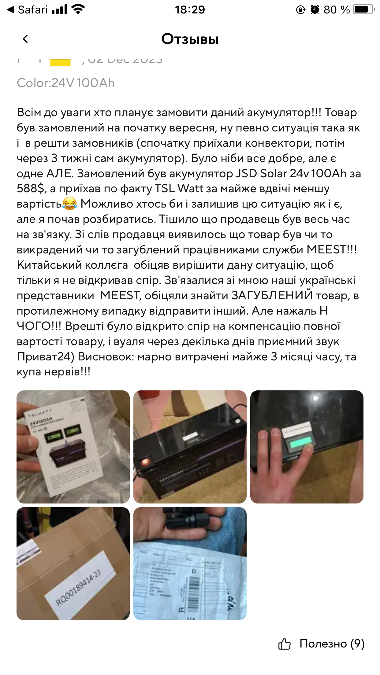

Тобто в будб-якому випадку для 24В інвертору краще обирати одну 24В батарею LiFePO4? Але на ссторінці продавця  jsdsolar на алі немає варіанту 24В/200Аг, а міняти свинець на LiFePO4 зі зниженням ємності батарей якось не дуже... Я розумію що  agm 2+ 12В/200Аг це значно менше ніж LiFePO4  24В/200Аг, але напевно більше ніж 24В/100Аг
Дві батареї послідовно по 12В 100А*г не дадуть 200 А*г, буде також 100 А*г.
А от емність у Вт*г буде у 2 рази більша

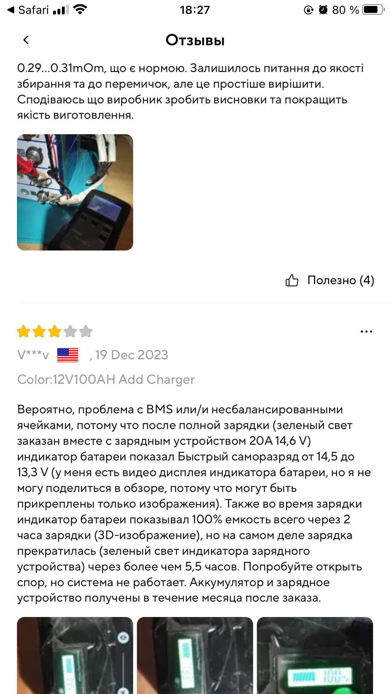

Я вірно розумію, що для інвертора на 24В немає значення чи використовувати пару 12В/100Аг чи один 24В/100Аг? І хто в курсі БМС що пропонуються разом з ціми батареями нормальні?
На BMS там трохи зекономили але нормальні робочі. Без блютузу. Ну це бюджетний варіант доброї якості, без претензій на якийсь топ. В ютубі є детальні відео.
Колега купив рік тому - не скажу що сильно його грузив але ніби все працює, ємність заявлена є. Хоча може щось вже вдосконалили за рік.
Ви краще в них напряму все питайте, вони нормально відповідають якщо якісь технічні питання.
Краще брати один 24v, собі би не брав пару 12в lifepo4 для послідовного з'єднання (зараз маю гель 2x100 послідовно).
Хоча там заявлено що так можна робити. 24v100 там нема в Києві, я місяць тому питався, говорили що вишлють з Китая якщо треба, але прийдеться чекати, тому якщо вже чекати то  рішив почекати на окремо комірки і робити сам ))

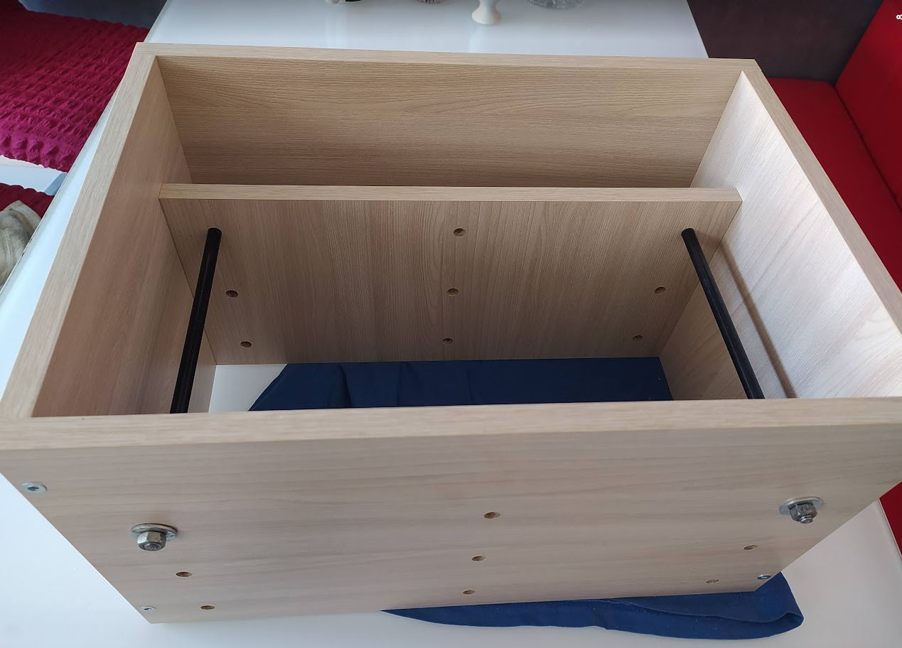

Але взагалі то є трохи роботи.. корпус треба зробити, запобіжники додати, текстоліт, бажано ще шпильками чуть стиснути, але не перестаратися і не забути про ізоляцію тих шпильок.   Якщо мова йде про якийсь 24x100 то думаю не варто самому робити, особо економії не буде.

осьо ) заготовка з віяра .. процес пішов.. Зверху оргсклом накрию, планую додати шину, запобіжники і пару роз'ємів Anderson 50A/120A. Гайки заміню на гайки еріксона щоб не торчали. Наступний братові будем робити після того як зберу свій, то врахуєм нюанси.
Я недуже хотів робити з ДСП, але інших варіантів не знайшов для моїх 230 елементів. А потім глянув на ютубі - ціла купа американців робить то все з фанери і не вигадує нічого.
