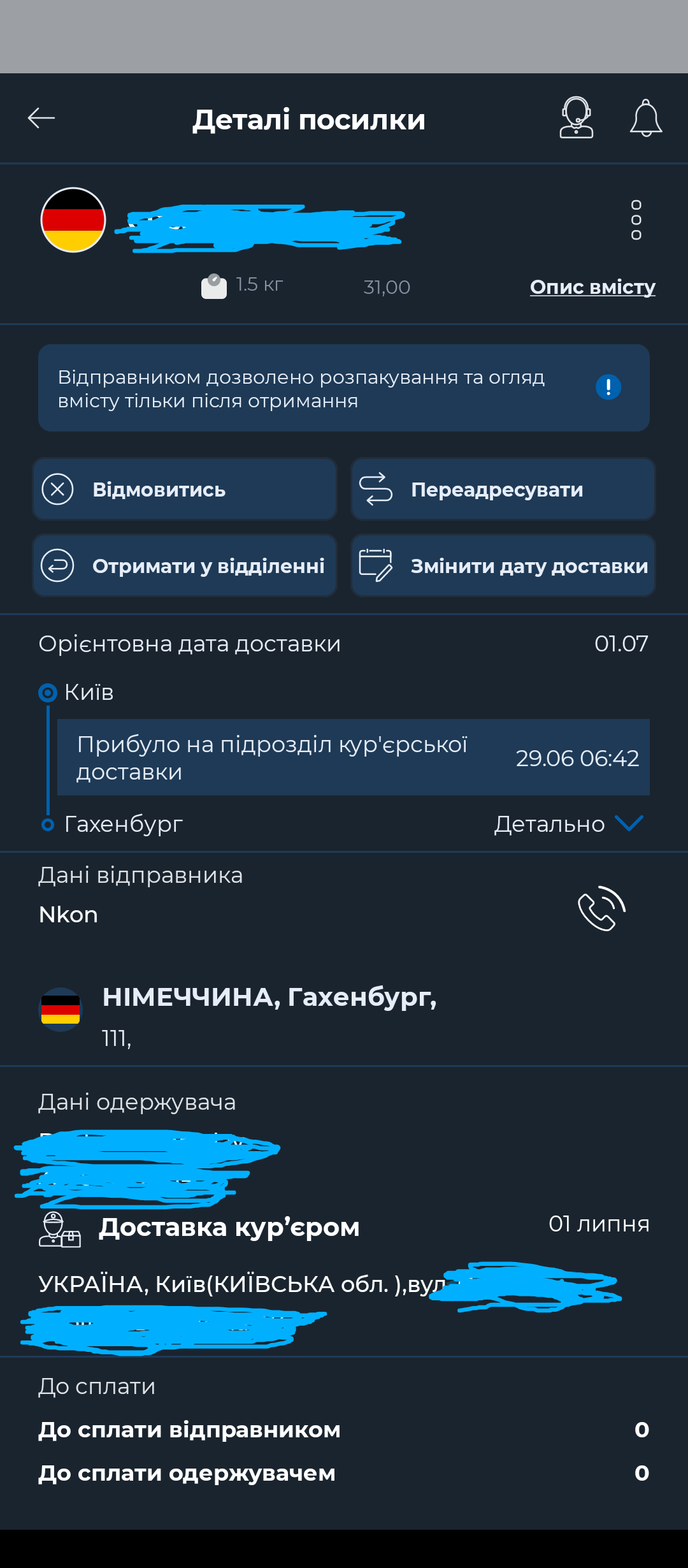

Де написано що кур'єр?
як появиться трек в додатку Міст Пошта то там буде написано. Принаймні у мене і у всієї родини саме так і вказано.
