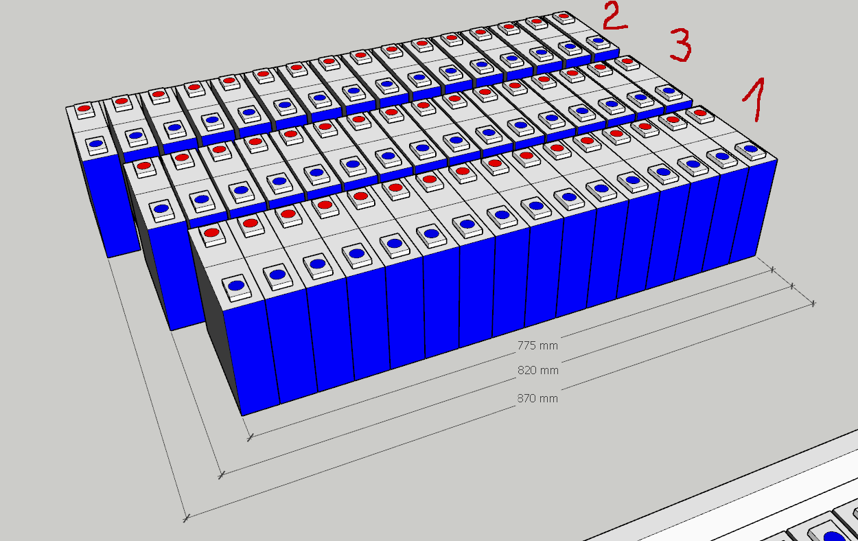

50 хвилин тому, Vikctor сказав:
Мене цілком влаштовує як зроблено у багатьох відео, де комірки просто стягують армованим скотчем, перекладаючи між ними тоненький текстоліт.
От і в мене такі гівно-збірки були придбані понад рік тому.
Думав не буду городити подібну конструкцію з ЛДСП/фанери та шпільок  чи чогось подібного.
А я тепер точно буду. Бо перебрав ці збірки з 24В на 48В. І трохи офігів як вони деформувались. Скотч розлізся.
На схемі нижче:
  1. габарит згідно даташиту з врахуванням 0.5мм текстоліту в прокладках
  2. габарит по факту через понад рік, не вміщався мені в плановану нішу.
  3. габарит після стискання зусиллям близько 200кгс. Дещо меншьше ніж рекомендовано, але було трохи лячно стягувати не нові комірки.

3 хвилини тому, Dmode сказав:
На схемі нижче:

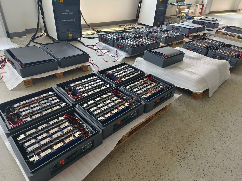

Все через те, що дуже важка упаковка - 122кг.

Затиснути їх можна в одному напрямку, а раптом обмежені випирати в бік комірки почнуть деформуватись з торців?

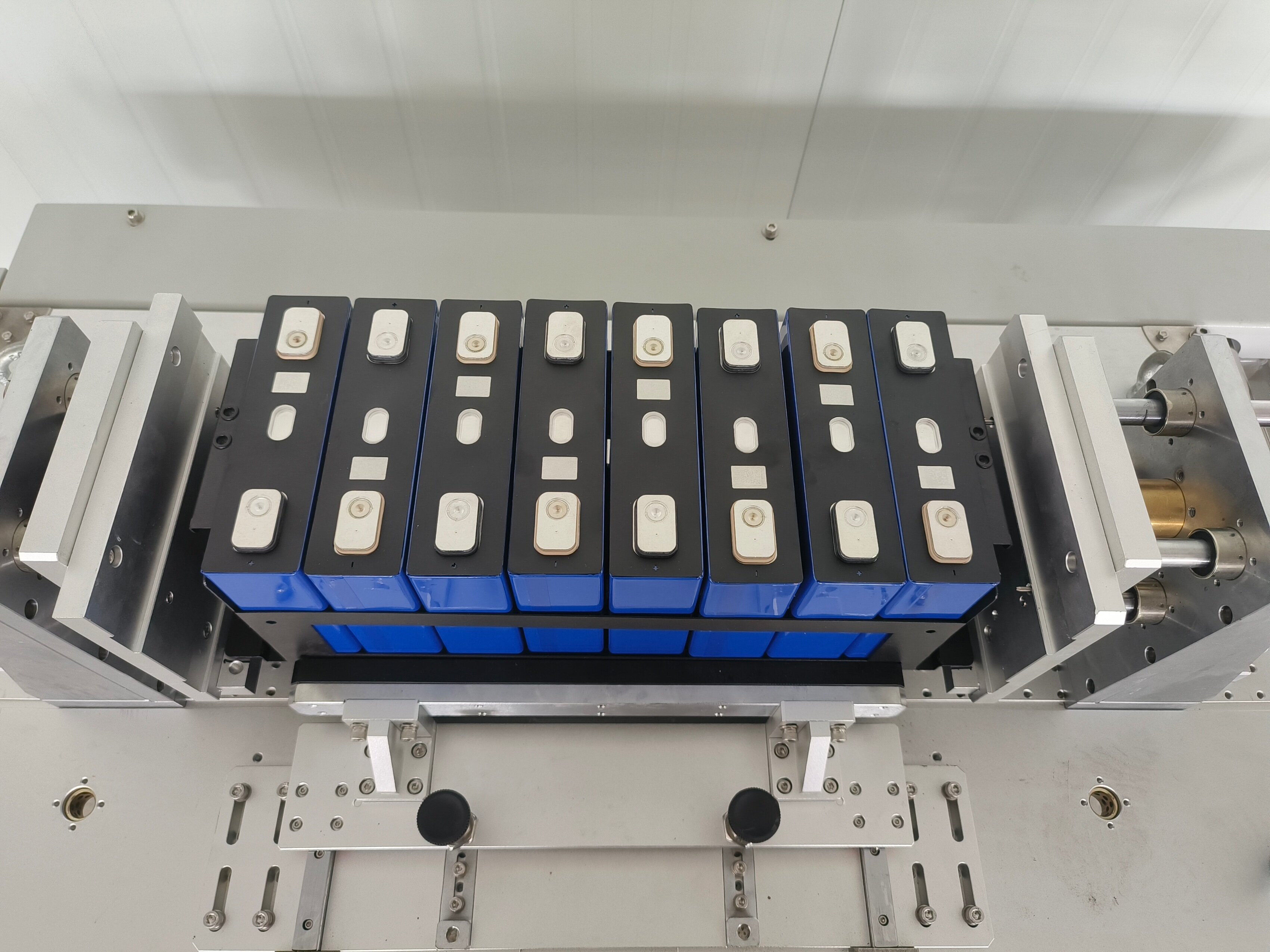

2 минуты назад, МакДо сказал:
Ну не знаю - шикарний пластиковий корпус для кожних вісьми комірок, що обмежує їх зі всіх боків, а зверху ще якісь обрізкі типу профілю для кріплення сонячних панелей щось стягують. Виглядає значно надійніше ніж крафтові збірки.

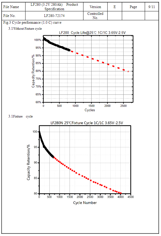

Не то що можна, виробник декларує к-сть циклів в даташиті саме в стисненому стані. Та описує як має бути здійснено стиснення. Без стиснення к-сть циклів меньша.
Тільки що, Vikctor сказав:
Деформується лише в поперечному до боків напрямку. Інших напрямках якщо і є якесь "дихання", воно не сумується 16ма елементами, і в жодних описах чи відео про нього не згадується.  А от про поперечне зусилля матеріалу достатньо як в доках так і з досвіду користувачів.
6 хвилин тому, Vikctor сказав:
Площадь не та, чтобы ее выдавить, скорее из клапана вытечет лишнее давление
3 хвилини тому, Vikctor сказав:
Сподіваюсь. Принаймні писав на завод, питав що в середині. Написали 16 205 комірок від Hegee. Але 16*4=64. Ну нехай корпус метал містить, кріплення до стіни металеве, кабелі в комплекті. Але не розумію де набралося 122кг))) Може там картон армований 🤣

1 час назад, Dmode сказал:
разница большая ?

получается есть смысл переплатить за готовую батарею в корпусе , чем набрать ячеек да просто их армированным скотчем обмотать ?
Стисненням в фабричних корпусах особливо не заморочуються. Спробуйте знайти фото де реалізована якась система стиснення з фабричним корпусом. В кращому випадку просто зафіксовані комірки щоб не вивалились з місця.
1 година тому, igorrius сказав:
разница большая ?
Десь в 1.5 рази грубо.

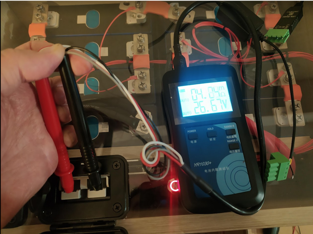

6 годин тому, Danylo Ivanov сказав:
Який внутрішній опір у збірки вийшов?
ось заміряв
4.24 міліом.  Пару сторінок раніше планував в 5 вкластись.
