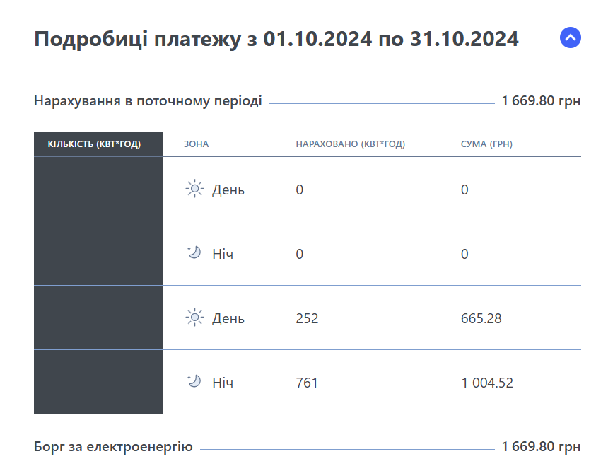

sidus Опубліковано: 4 листопада Поділитись Опубліковано: 4 листопада 28 минут назад, volomoto сказал: Коли в мене не було ще сонця, то вночі заряджав по нічному та тарифу, а вдень розряджав на навантаження. Варіант, але якшо оформити тариф на електроопалення то це втрачає сенс... Посилання на коментар Поділитися на інших сайтах More sharing options...
DimaF Опубліковано: 4 листопада Поділитись Опубліковано: 4 листопада 18 минут назад, volomoto сказал: Тоді викиньте його звідти і все буде добре. Т.е. зубры в этой цепи лишние? А как защита будет, в инверторе есть подобная функция? Посилання на коментар Поділитися на інших сайтах More sharing options...
Vikctor Опубліковано: 4 листопада Поділитись Опубліковано: 4 листопада 4 минуты назад, DimaF сказал: Т.е. зубры в этой цепи лишние? А как защита будет, в инверторе есть подобная функция? В інверторі фактично є вбудовані реле напруги. Ви як користувач можете задавати параметри припустимой напруги так само як в зубрах, якщо не влаштовують заводськи налаштування. Тож зубри і перед інвертором не дуже й потрібні, а після нього так зовсім зайві. 3 Посилання на коментар Поділитися на інших сайтах More sharing options...
professori Опубліковано: 4 листопада Поділитись Опубліковано: 4 листопада 5 минут назад, DimaF сказал: Т.е. зубры в этой цепи лишние? А как защита будет, в инверторе есть подобная функция? Зубр ставится только ДО инвертора. Ещё можно в самом инверторе подправить пороги по качеству э/э. 1 Посилання на коментар Поділитися на інших сайтах More sharing options...
shneider_vova Опубліковано: 4 листопада Поділитись Опубліковано: 4 листопада 30 хвилин тому, sidus сказав: Варіант, але якшо оформити тариф на електроопалення то це втрачає сенс... ну день/ніч ніхто не відміняв 3 Посилання на коментар Поділитися на інших сайтах More sharing options...
Vikctor Опубліковано: 4 листопада Поділитись Опубліковано: 4 листопада 7 минут назад, shneider_vova сказал: ну день/ніч ніхто не відміняв А людина впевнена в зворотньому і пише це в різних гілках. Посилання на коментар Поділитися на інших сайтах More sharing options...
sidus Опубліковано: 4 листопада Поділитись Опубліковано: 4 листопада Только что, Vikctor сказал: А людина впевнена в зворотньому і пише це в різних гілках. можливо, не правий, бо я лише чув таке Посилання на коментар Поділитися на інших сайтах More sharing options...
shneider_vova Опубліковано: 4 листопада Поділитись Опубліковано: 4 листопада (змінено) 4 хвилини тому, sidus сказав: можливо, не правий, бо я лише чув таке жовтень порахований в тарифі електоопалення з врахуванням день/ніч Змінено 4 листопада користувачем shneider_vova 6 Посилання на коментар Поділитися на інших сайтах More sharing options...
МакДо Опубліковано: 4 листопада Поділитись Опубліковано: 4 листопада Тільки що, shneider_vova сказав: жовтень порахований в тарифі електоопалення з врахуванням день/ніч Аналогічно. "Опалення+місто" 1 Посилання на коментар Поділитися на інших сайтах More sharing options...
