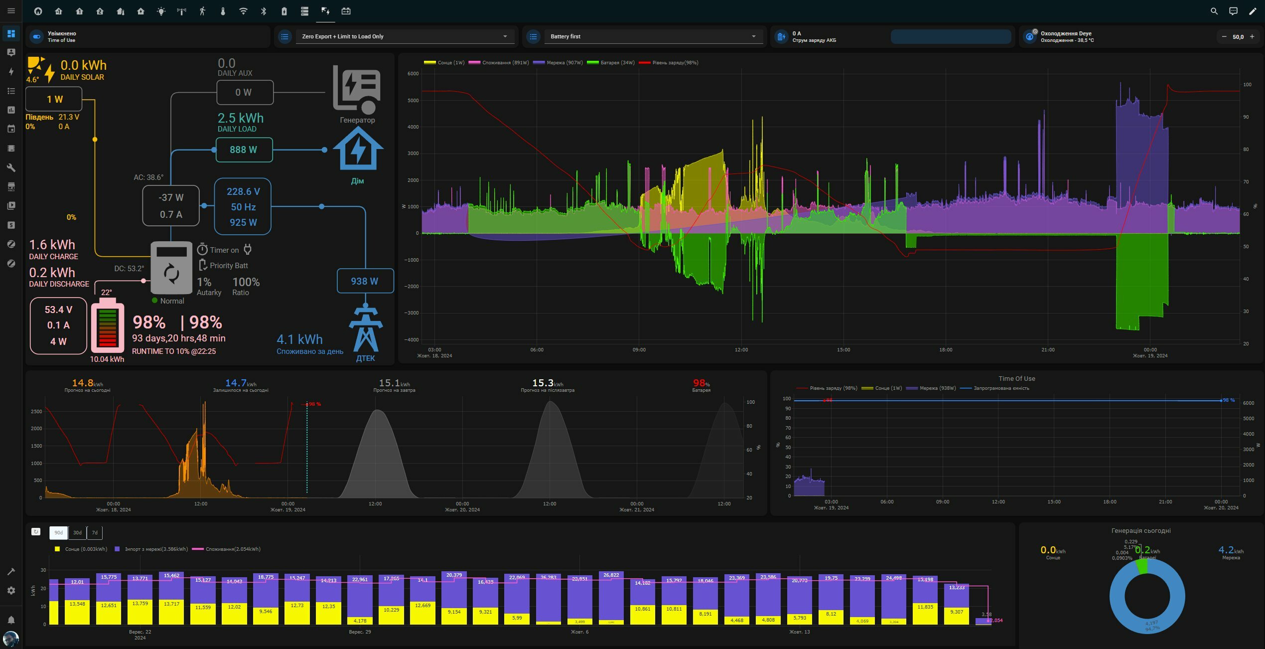

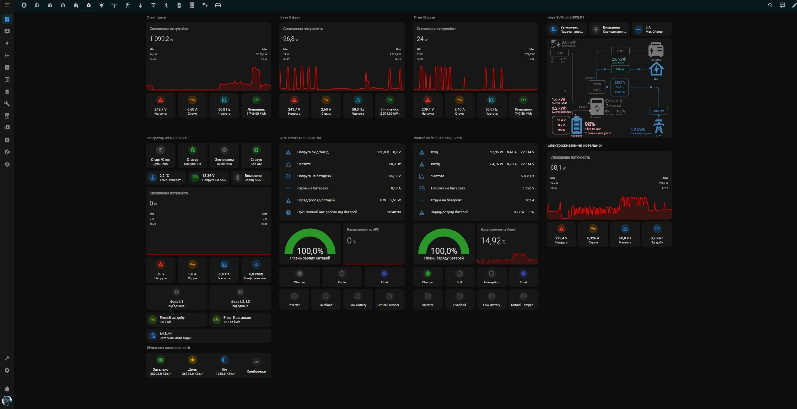

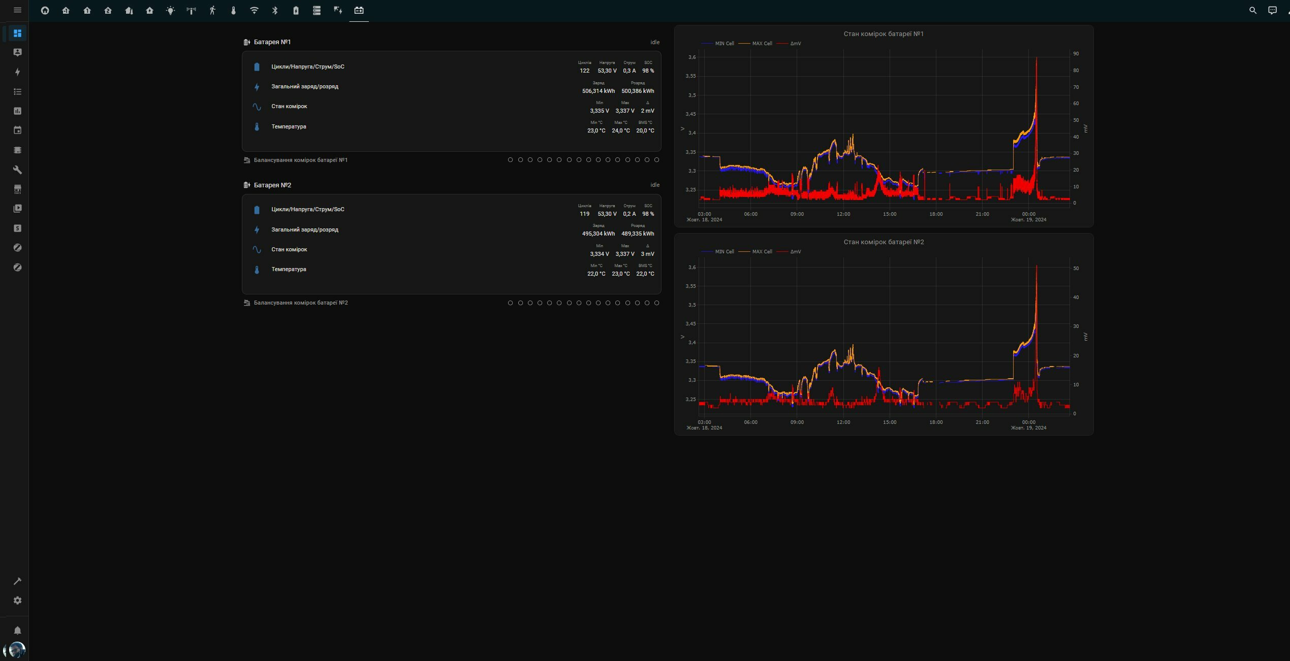

В 19.10.2024 в 02:47, xkansler сказал:
Мої налаштування дашборду - Загальний екран по енергетиці / Інвертор та сонце / Батареї
можна трохи детальніше обяснити про деякі налаштуванню панелей (прогноз по сонцю). В мене поточні значення норм будуються, а прогнозовані не вдається. Можна в вітці Home Assistant обсудити.

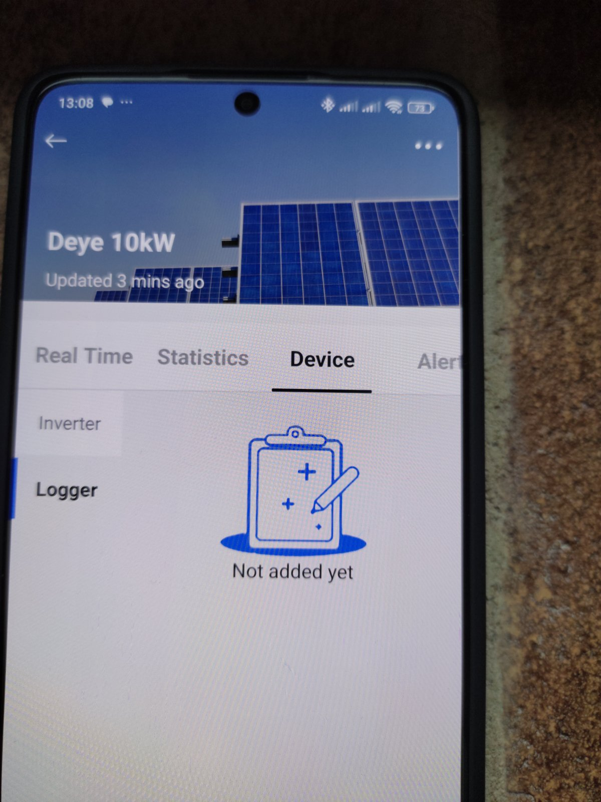

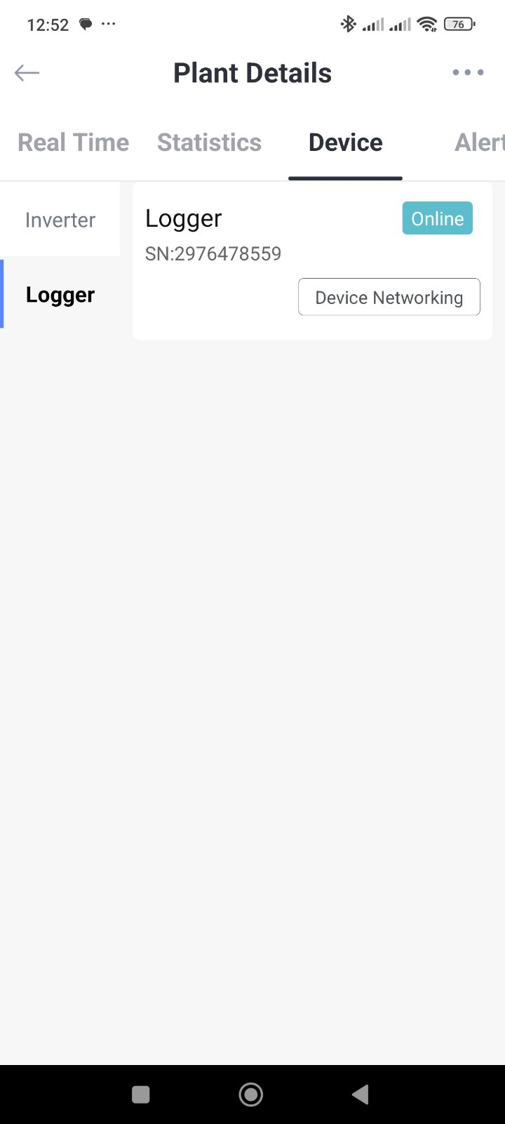

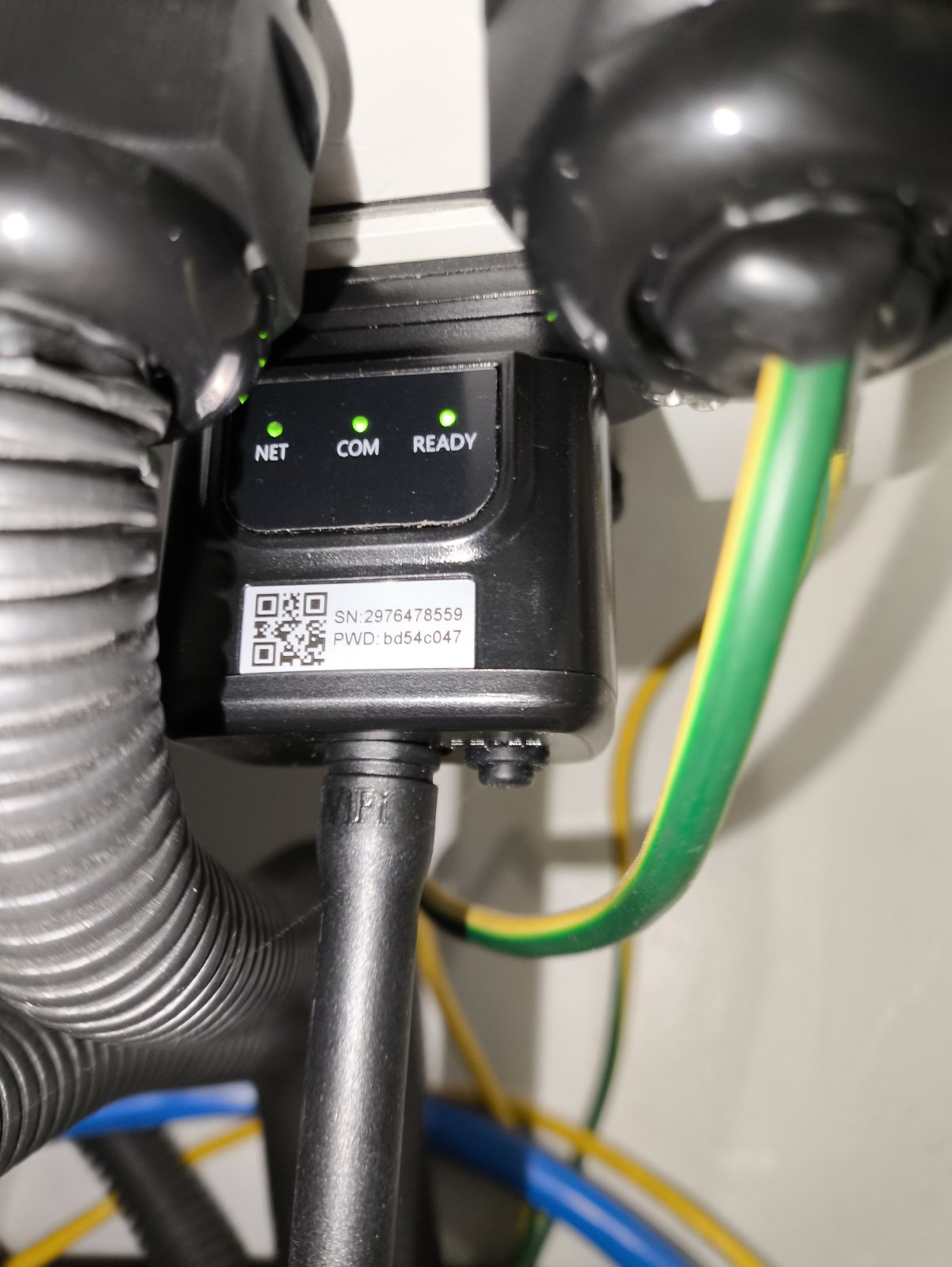

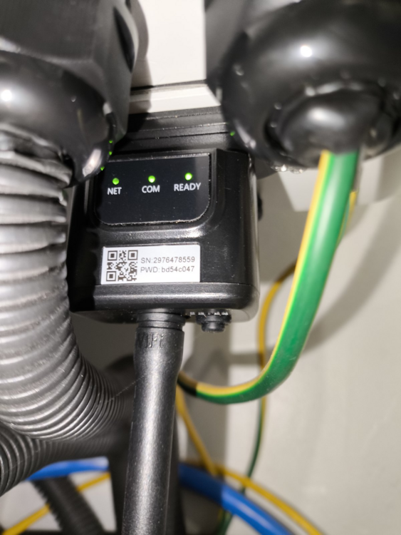

Не можу остаточно впевнитись чи працює в мене застосунок solarmen. Чи навіть не так - схоже застосунок працює і навіть видає вірні поточні показники і вірну статистику (вона слабенька, бо з 1 листопаду було лишень пару відносно сонячних днів і в той час особливого навантаження в будинку не було), але чи прив'язаний при цьому логер незрозуміло. На логері світяться постійно два зелені світлодіоди - NET та COM, тоді як Ready  блимає.
Спойлер
В застосунку при натисканні на Logger
Спойлер
показує що наче він не під'єднанний,
Спойлер
Хоа всі дії за посиланням 10.10.100.254 я зробив - всі логіни/паролі заповнив, Wi-Fi мережу обрав, підтвердження натиснув і побачив як перезавантажився Logger.

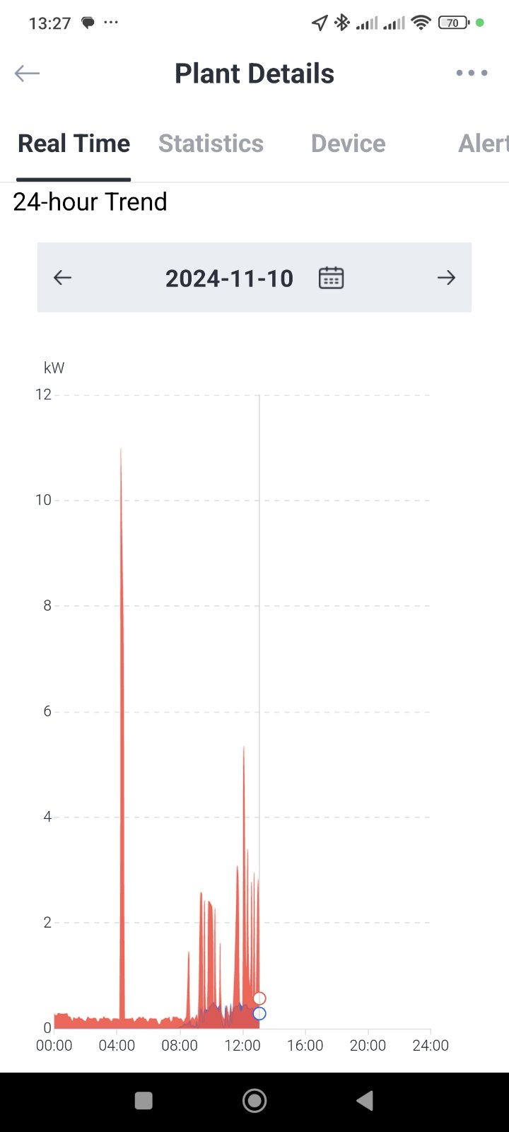

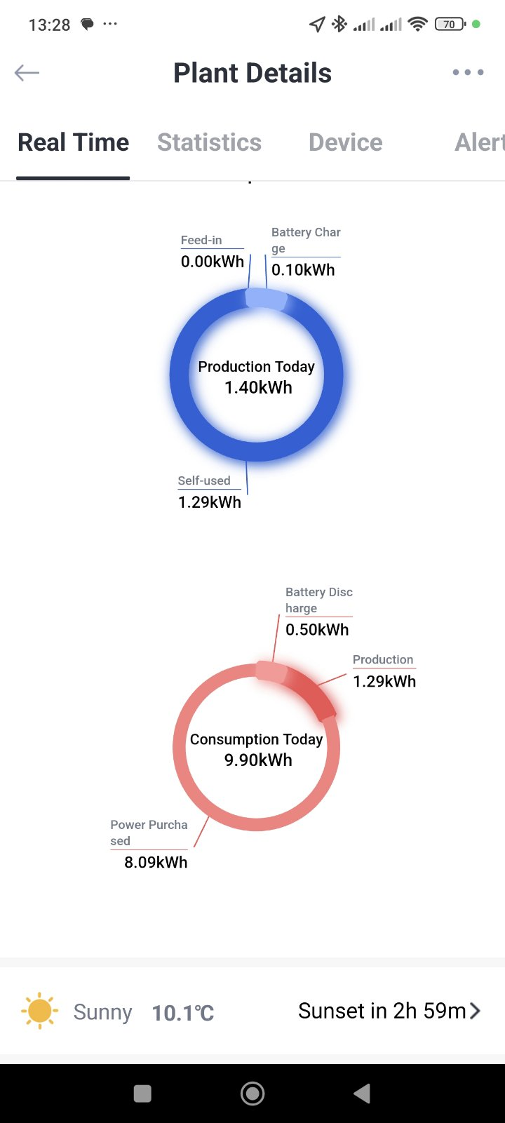

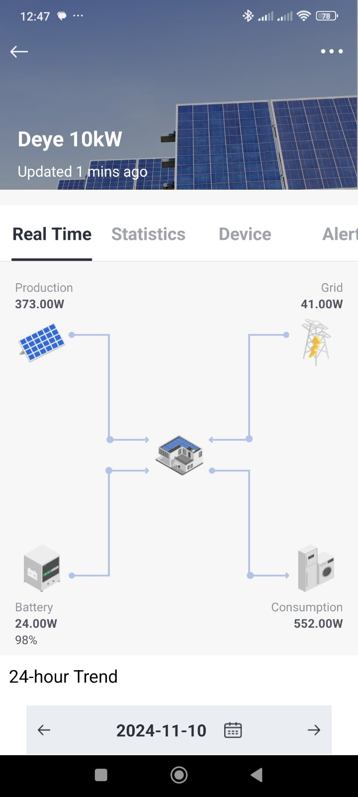

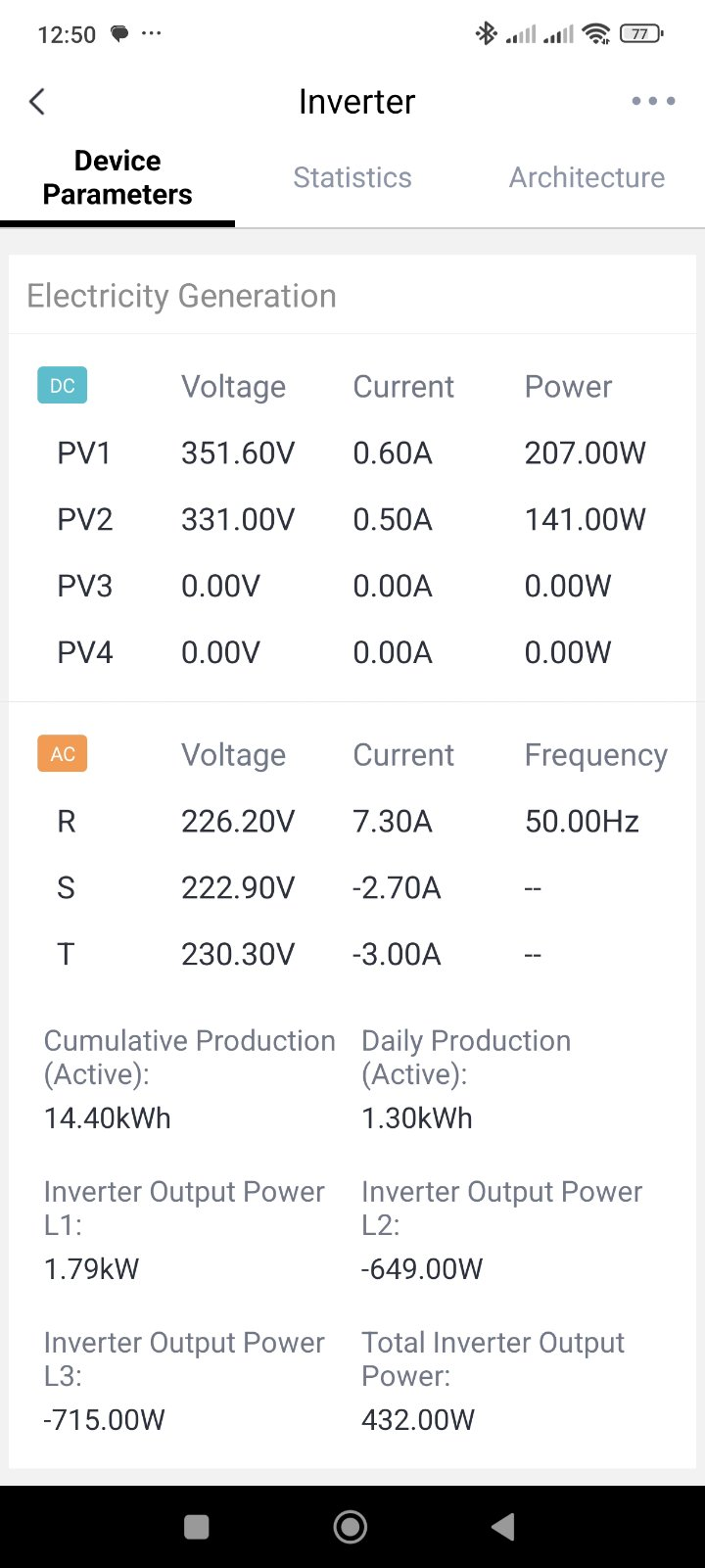

Ще раз - стан батареї в застосунку показує вірно (так само як на моніторі інвертору), поточну генерацію/витрати також (з лагом на скількісь там хвилин, бо в цьому застосунку періодично відбуваються оновлення)
Спойлер
477541512_.thumb.png.16b7db12b0b50211d90be1000ee40447.png60510425_.thumb.png.a14d99c684470de94419ced16ec00ad8.png
, статистика теж близька до правди як на мій погляд.
Спойлер
Залишились тількі сумніви чи прив'язаний Logger. Єдине я не розумію звідки застосунок бере дані про наявне сонце і температуру, бо наразі температура відчутно нижче і небо наглухо в хмарах.
