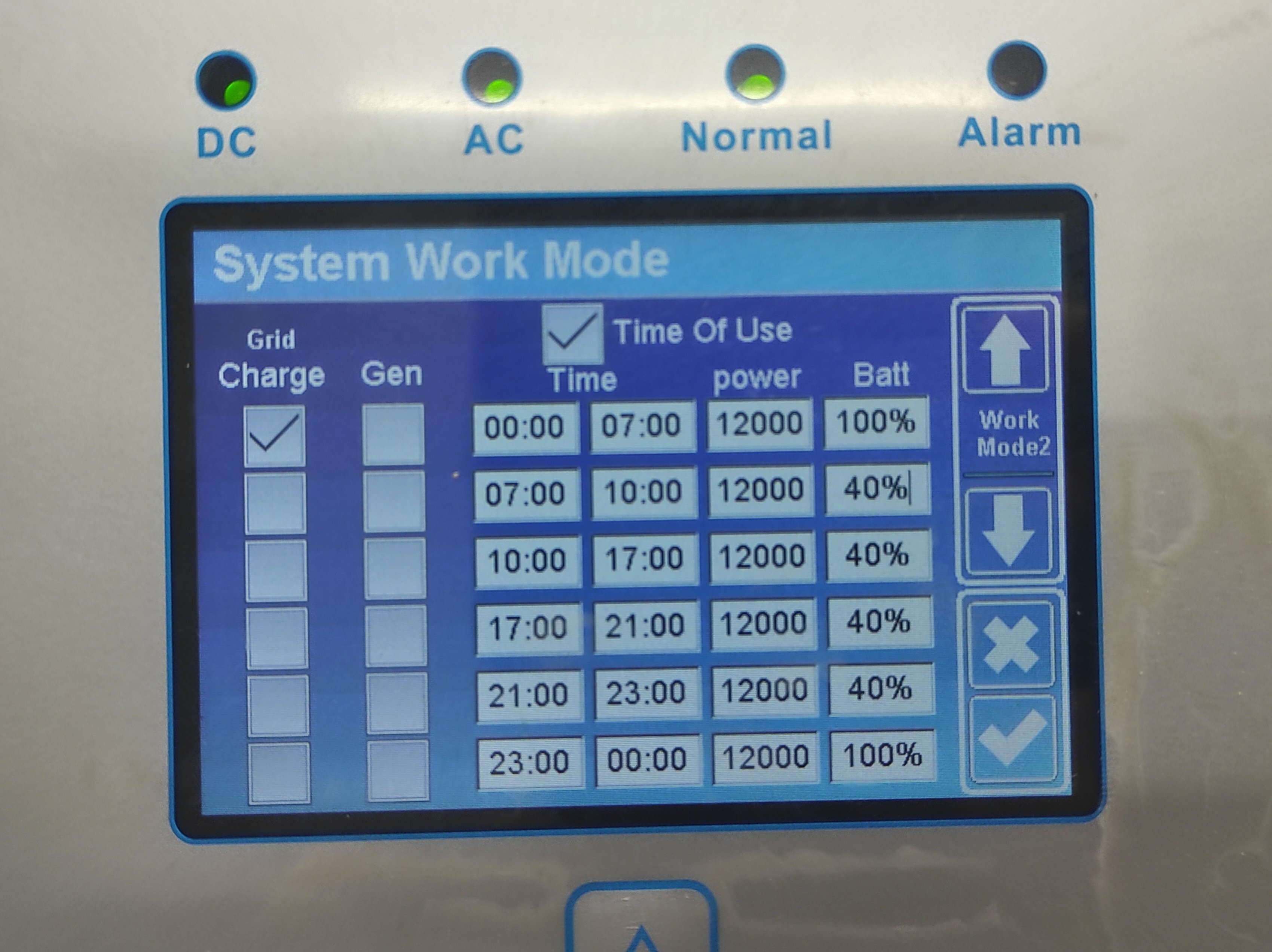

newbee2020 Опубліковано: 11 січня 2025 Поділитись Опубліковано: 11 січня 2025 здається зрозумів чому дея невпопад заряджала. трохи путає час при переході доби. перший інтервал був 0-4, поставив 23.50-4 стало краще 1 Посилання на коментар Поділитися на інших сайтах More sharing options...
Vikctor Опубліковано: 11 січня 2025 Поділитись Опубліковано: 11 січня 2025 2 часа назад, newbee2020 сказал: здається зрозумів чому дея невпопад заряджала. трохи путає час при переході доби. перший інтервал був 0-4, поставив 23.50-4 стало краще Тобто ви не читач а виключно дописувач.) Декілька сторінок тому хтось писав, що перехід через 00.00 коректно працює лишень, якщо він запрограмований в останньому нижньому віконці time of use. 1 1 Посилання на коментар Поділитися на інших сайтах More sharing options...
razzil Опубліковано: 11 січня 2025 Поділитись Опубліковано: 11 січня 2025 Моє налаштування. Працює як годинник😆 1 Посилання на коментар Поділитися на інших сайтах More sharing options...
mib Опубліковано: 11 січня 2025 Поділитись Опубліковано: 11 січня 2025 3 минуты назад, razzil сказал: Моє налаштування. Працює як годинник😆 у вас заряд по идее работает, только с 12 до 7 ? с 23 до 12 не заряжает же ? Посилання на коментар Поділитися на інших сайтах More sharing options...
razzil Опубліковано: 11 січня 2025 Поділитись Опубліковано: 11 січня 2025 15 хвилин тому, mib сказав: у вас заряд по идее работает, только с 12 до 7 ? с 23 до 12 не заряжает же ? Саме так. Посилання на коментар Поділитися на інших сайтах More sharing options...
mib Опубліковано: 12 січня 2025 Поділитись Опубліковано: 12 січня 2025 5 часов назад, razzil сказал: Саме так. Ясно Но как по мне то все галочки не помешали бы, разве что если в 23 не хотите сеть напрягать, но дневные я бы поставил на случай если ээ пропадет то зарядит хотя бы до вашей уставки Посилання на коментар Поділитися на інших сайтах More sharing options...
razzil Опубліковано: 12 січня 2025 Поділитись Опубліковано: 12 січня 2025 6 годин тому, mib сказав: Ясно Но как по мне то все галочки не помешали бы, разве что если в 23 не хотите сеть напрягать, но дневные я бы поставил на случай если ээ пропадет то зарядит хотя бы до вашей уставки Це у мене оптимістичний сценарій. До того ж, з моменту як фото було зроблено, зменшив нічний заряд до 75%, розряд до 25. В найгіршому випадку, коли генерації майже немає, цього вистачає на день. Ще треба автоматизувати періодичний заряд до 100%, якщо він не відбувався впродовж якогось часу. Також, схоже що інвертор працює без проблем, то логеру заборонив вихід в інтернет. Нема бажання знову отримати оновлення з перезавантаженням коли не просив. 2 Посилання на коментар Поділитися на інших сайтах More sharing options...
Vikctor Опубліковано: 12 січня 2025 Поділитись Опубліковано: 12 січня 2025 8 часов назад, mib сказал: Ясно Но как по мне то все галочки не помешали бы, разве что если в 23 не хотите сеть напрягать, но дневные я бы поставил на случай если ээ пропадет то зарядит хотя бы до вашей уставки Так це якщо прагнеш завжди мати заряджені акб. Мені наприклад це не потрібно наразі й тому теж галочка тільки в нічний час. Посилання на коментар Поділитися на інших сайтах More sharing options...
newbee2020 Опубліковано: 12 січня 2025 Поділитись Опубліковано: 12 січня 2025 2 часа назад, razzil сказал: Також, схоже що інвертор працює без проблем, то логеру заборонив вихід в інтернет. Нема бажання знову отримати оновлення з перезавантаженням коли не просив. а як це зробити? Посилання на коментар Поділитися на інших сайтах More sharing options...
razzil Опубліковано: 12 січня 2025 Поділитись Опубліковано: 12 січня 2025 46 хвилин тому, newbee2020 сказав: а як це зробити? Налаштування роутера. Думаю у всіх сучасних є така функція. 1 Посилання на коментар Поділитися на інших сайтах More sharing options...
mib Опубліковано: 12 січня 2025 Поділитись Опубліковано: 12 січня 2025 2 часа назад, Vikctor сказал: Так це якщо прагнеш завжди мати заряджені акб. Мені наприклад це не потрібно наразі й тому теж галочка тільки в нічний час. Не совсем так, заряд не будет до тех пор пока батарея не станет ниже 40% а стать она может ниже только в том случае если ээ не будет, и если вас к примеру нет дома и ээ появится то акб зарядится хотя бы до 40% Галочка не говорит про 100% она конкретно про те проценты что указаны 2 Посилання на коментар Поділитися на інших сайтах More sharing options...
Vikctor Опубліковано: 12 січня 2025 Поділитись Опубліковано: 12 січня 2025 15 минут назад, mib сказал: Не совсем так, заряд не будет до тех пор пока батарея не станет ниже 40% а стать она может ниже только в том случае если ээ не будет, и если вас к примеру нет дома и ээ появится то акб зарядится хотя бы до 40% Галочка не говорит про 100% она конкретно про те проценты что указаны Це зрозуміло, але мені наразі не потрібно заряджати акб вдень навіть до 40%, бо в цьому місяці вирішив досягти нульового споживання мережі вдень. 2 Посилання на коментар Поділитися на інших сайтах More sharing options...
mib Опубліковано: 12 січня 2025 Поділитись Опубліковано: 12 січня 2025 28 минут назад, Vikctor сказал: Це зрозуміло, але мені наразі не потрібно заряджати акб вдень навіть до 40%, бо в цьому місяці вирішив досягти нульового споживання мережі вдень. Смелый вы человек Я разряжаю.до 30% точнее разрешено разряжать до 30 И галочка стоит, ведь свет может пропасть не только днем но и ночью, а появиться днем, так хоть до 30 зарядит Нулевого по идее в любом случае не получится у меня днем берет 10 ватт из сети, и котел еще 6 2 Посилання на коментар Поділитися на інших сайтах More sharing options...
