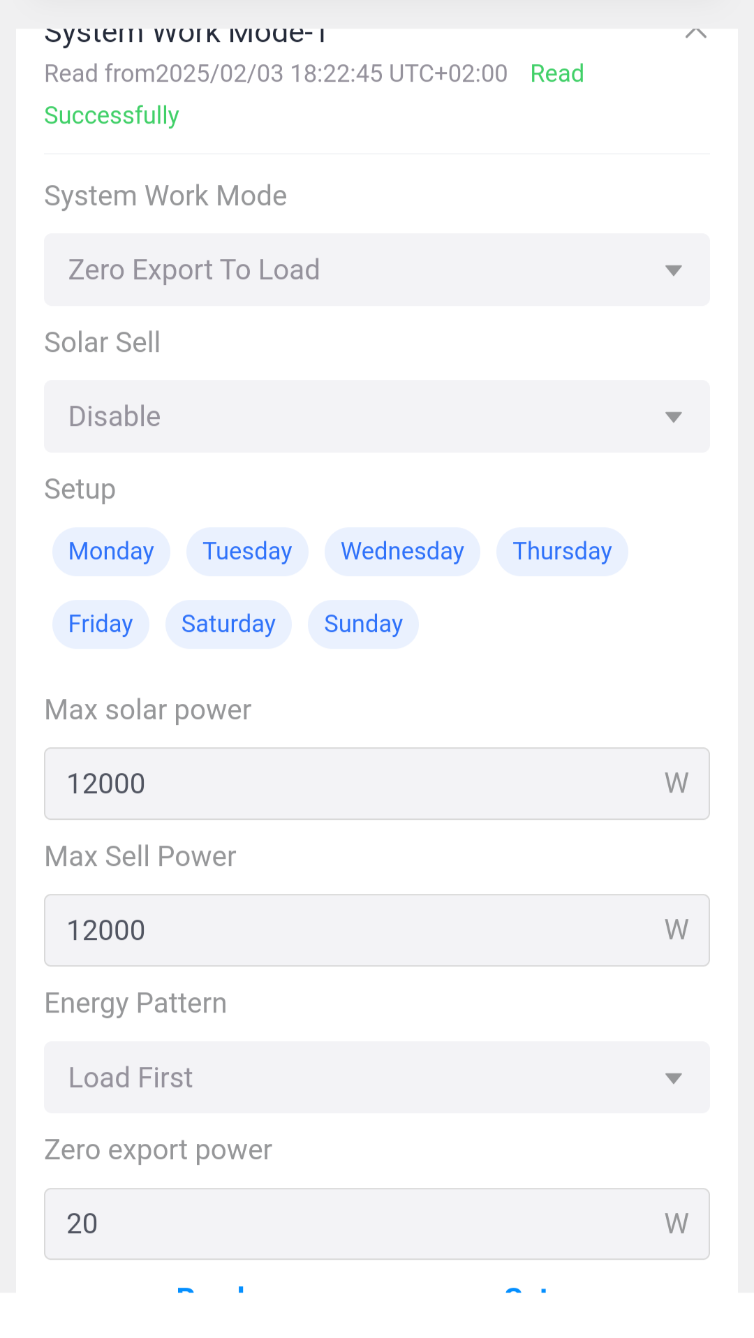

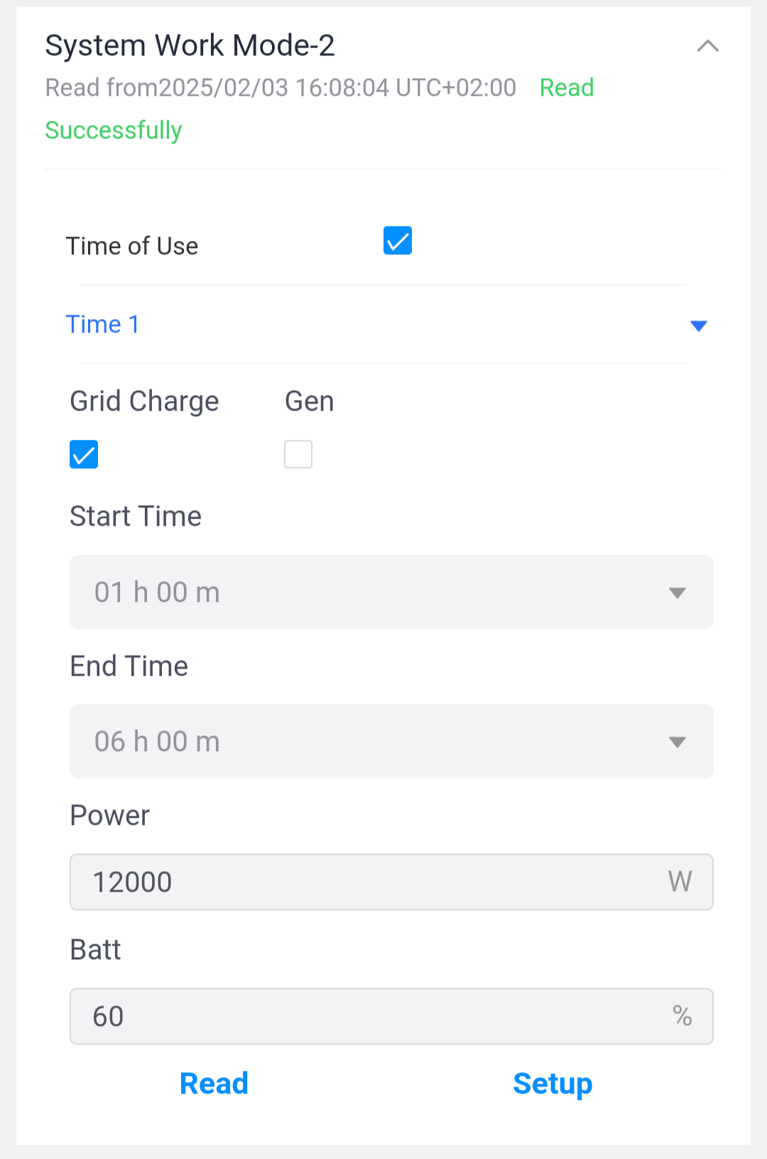

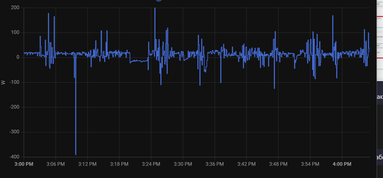

razzil Опубліковано: 3 лютого 2025 Поділитись Опубліковано: 3 лютого 2025 56 хвилин тому, ЯД сказав: начинает питать лоад то с грида I скільки він бере з гріда? Якщо до 20Вт, то це типу норма. Покажіть налаштування Time of use. 1 1 Посилання на коментар Поділитися на інших сайтах More sharing options...

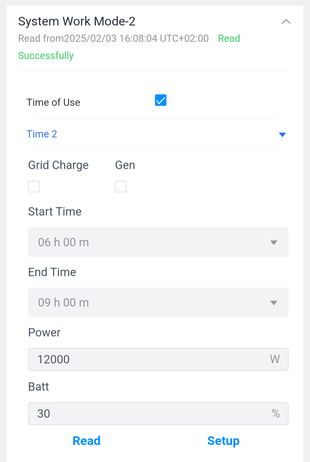

ЯД Опубліковано: 3 лютого 2025 Поділитись Опубліковано: 3 лютого 2025 (змінено) 25 хвилин тому, razzil сказав: I скільки він бере з гріда? Якщо до 20Вт, то це типу норма. Покажіть налаштування Time of use. ну и 20 и выше, и 200 было (у меня весь лоад сейчас до 200) фотки тайм оф юз я не сделаю, я там только на выходных. просто я знаю, что там настроено. дефолтовое время, грид чарж галочка только на ночное (все таймы с часу ночи до 6), и на то же ночное аккум на 60%, днем 30% Змінено 3 лютого 2025 користувачем ЯД Посилання на коментар Поділитися на інших сайтах More sharing options...

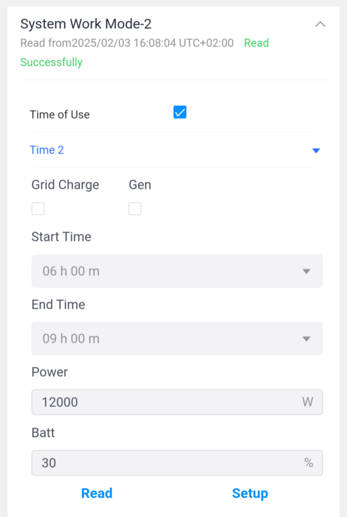

ЯД Опубліковано: 3 лютого 2025 Поділитись Опубліковано: 3 лютого 2025 (змінено) Тайм оф юз. И в этом духе Змінено 3 лютого 2025 користувачем ЯД Посилання на коментар Поділитися на інших сайтах More sharing options...
ЯД Опубліковано: 3 лютого 2025 Поділитись Опубліковано: 3 лютого 2025 (змінено) Дел Змінено 3 лютого 2025 користувачем ЯД Посилання на коментар Поділитися на інших сайтах More sharing options...

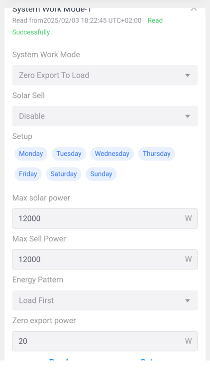

volomoto Опубліковано: 3 лютого 2025 Поділитись Опубліковано: 3 лютого 2025 1 годину тому, ЯД сказав: Скиньте скрін налаштувань System Work Mode Посилання на коментар Поділитися на інших сайтах More sharing options...
ЯД Опубліковано: 3 лютого 2025 Поділитись Опубліковано: 3 лютого 2025 18 хвилин тому, volomoto сказав: Скиньте скрін налаштувань System Work Mode Посилання на коментар Поділитися на інших сайтах More sharing options...
professori Опубліковано: 4 лютого 2025 Поділитись Опубліковано: 4 лютого 2025 19 часов назад, ЯД сказал: Поставил панели, работают, все было гуд) Но как только аккум дошел до 99% (типа фулл) начинает питать лоад то с грида (зачем, если батарея фулл и есть солнце? и лоад у меня до 200Вт ), то с аккума, то с солнца, при этом пытаясь в батарейку впихнуть еще и еще, и бмс постоянно рубит по оверчарджу.. БМС с 13.35, протокол дее Я ж не думаю что такая работа - правильная, Куда посмотреть в настройках? в конфигах стоит лоад ферст, и тайм оф юз с грид чаржем только ночью и до 60% аккума. Обычно проблемы непонятного типа решаются сбросом в Factory Default и повторной настройкой аппарата. Начните с этого, этим вы исключите глюки в самом программном обеспечении. 2 Посилання на коментар Поділитися на інших сайтах More sharing options...
